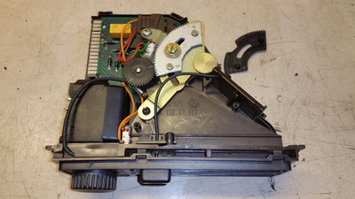

J'ai réparé le boitier du contrôle de programme des volets en refabriquant un engrenage qui avait cassé (viewtopic.php?f=41&t=22326) :
Puis j'ai redémonté car j'avais débranché l'autoradio et la commande de clim en remontant :boulet

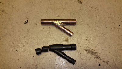

J'ai fabriqué un tuyau en Y en cuivre pour les vapeurs d'essence car le mien en plastique avait recassé (ne faites pas attentions aux soudures, je suis une brelle :oops: ) :

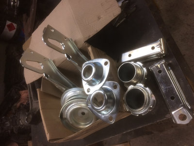

Pour moi changement des vérins de coffre et capots via la boutique du clib :+1_2:
J'ai fait du neuf avec du vieux en faisant traiter différentes pièces dont les corps filetés que j'ai récupérer sur des vieux Boges
En attendant de recevoir les koni en commande chez Gt2i(-15% en ce moment)
