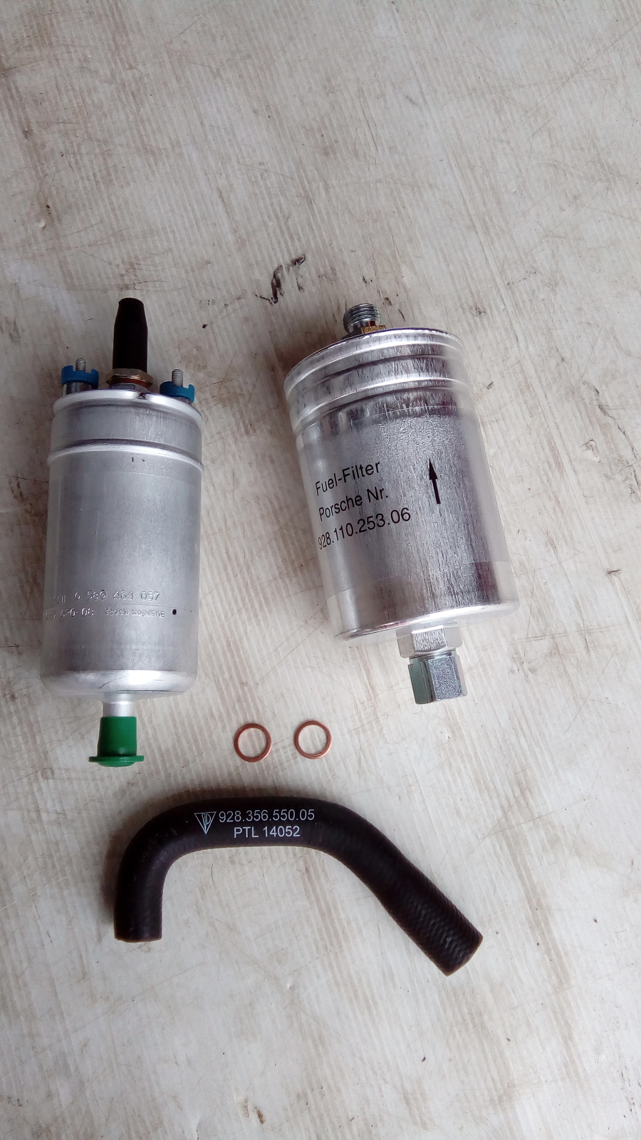

Bonsoir,
Ce matin j'ai changé ma pompe à essence ainsi que le filtre et la durite sortie du réservoir.
J'ai eu de la chance car il y a trois semaine la pompe s'est mise à faire du bruit puis après changement du filtre la semaine suivante, elle s'est mis à remarcher correctement mais de courte durée car après l'avoir fait tournée 10 min dans le garage RAS. Le temps de manger est l'après-midi démarrage puis calage et impossible de redémarrer. La pompe s'est grippé.

A l'air libre ou avec un circuit d'essence ?Fred PAU a écrit :Bonsoir,

En condition normale au ralenti avec petit coup de gaz de temps à autre pour voir si il n'y a pas d'à-coup.hajumar928 a écrit :A l'air libre ou avec un circuit d'essence ?Fred PAU a écrit :Bonsoir,
Il est déconseillé de la faire tourner la pompe à l'air libre longtemps car celle-ci chauffe et peut grillé. C'est le carburant qui passe au travers du moteur qui refroidit l'ensemble.
Je ferai une petite photo de l'intérieur de la pompe la semaine prochaine.

Je trouve la mienne également bruyante, pourtant je l'ai remplacée récemment, mais visiblement c'est normal d'après d'autres membres qui disent la même choseFred PAU a écrit :Bonsoir,
