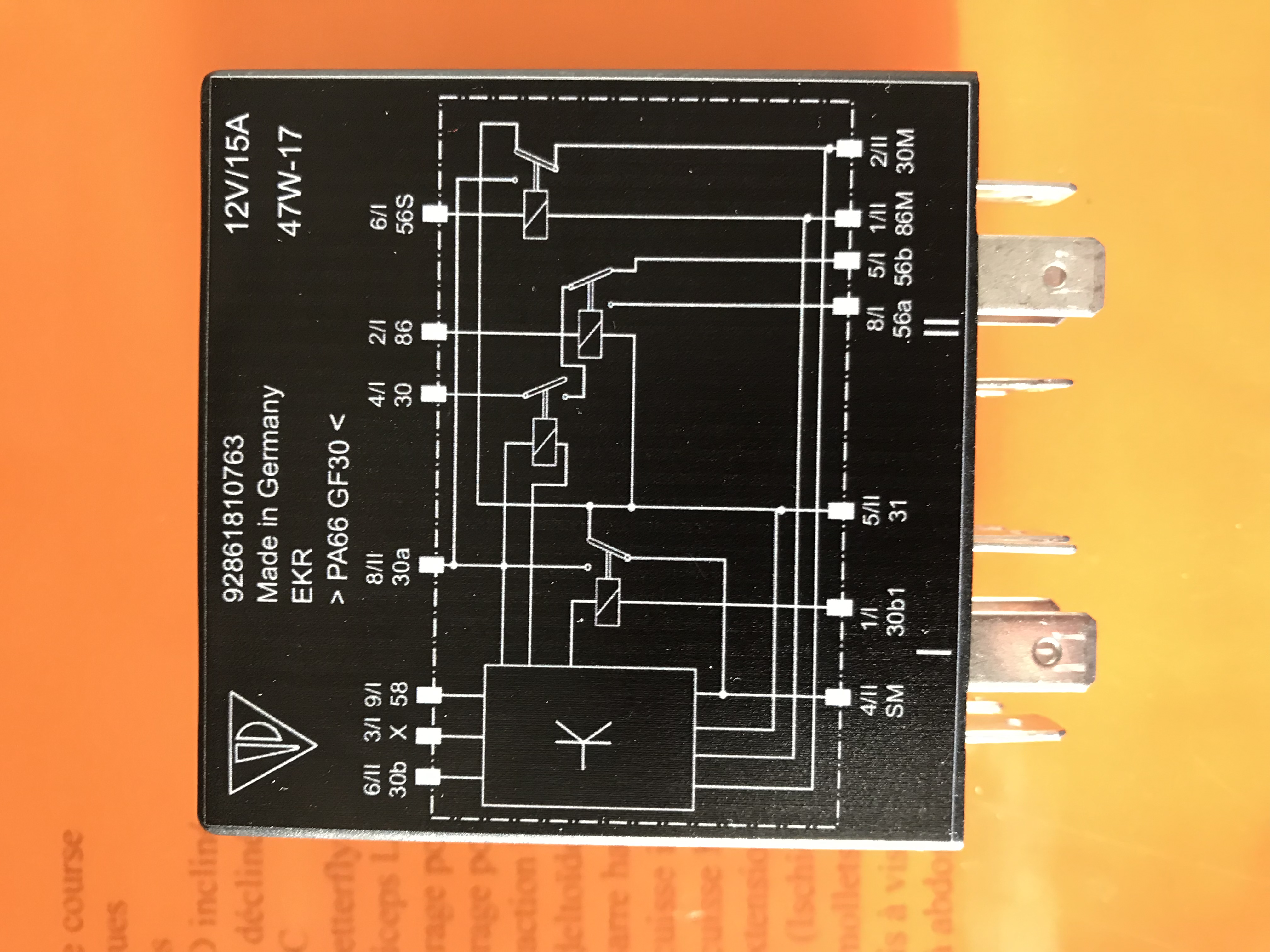

Oui je reçois le relais mardi normalement et je le teste directement pour ensuite mettre photo du schéma mais le zoom déjà fait sur une photo montre a priori que le schéma électrique est équivalent contrairement au .04

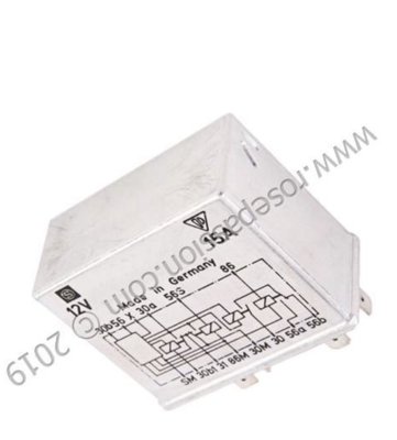

Trouvé Réf chez Rose passion mais selon leurs infos serait évolution du .01 version GB
Donc je l’ai commandé chez porsche car en plus moins cher que chez RP avec remise club et le magasinier du PEC confirme que selon le PET le .63 est bien l’évolution du .01 en france
Je le teste donc à reception pour confirmer toutes ces interrogations ...

Relais reçu ce matin et cette fois c’est le bon, tout marche impeccablement
Le schéma est identique entre les entrées et sorties
Le 928.618.107.63 est donc bien le remplaçant du .01
