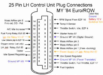

Je ne connais pas ce cavalier ds le LH des S2, tu as un schema ?
Que faire pour les 928 entre 1980 et 1984 qui réclament du 98 ?...
Les S4, GT et GTS tournent au 95.
Messages : 15732
Re: Essence pour nos 928
Message par chax » mer. 3 oct. 2018 12:21
Ca se passe sur la Pin 19, mais si je comprends bien, le cavalier est sur le boitier EZF :

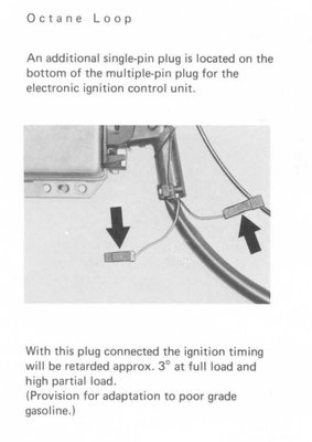

Ah ben ma proposition ne tient plus alors :fr4:
Dommage, j'avais trouvé la pine à connecter. Ca se passe à l'extérieur du boitier, sur le faisceau, et je suis prêt à parier que certains l'ont déjà rebranchée sans savoir :bravo:

Message par ahd289 » mer. 3 oct. 2018 18:27
chax a écrit :
mer. 3 oct. 2018 12:52
:lol: Faudra que je regarde ! ;)
