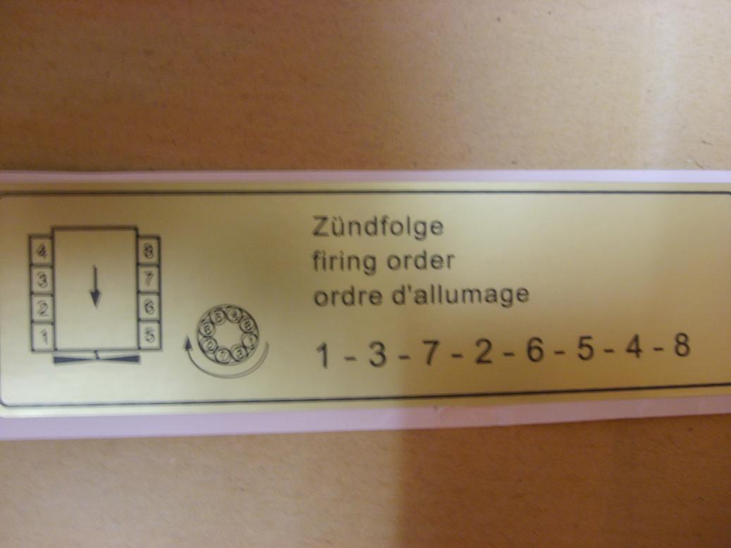

Bon, hier on a sorti la bougie du cylindre n°1 et on a introduit une pige dans le conduit pour tester le PMH. En amenant la poulie Damper au 0T, on est bien au point mort haut.
Quelqu'un peut-il me donner le cablage des bougies par rapport aux deux têtes de distribution ?
Se serait ballot qu'il y ai eu une inversion au niveau de l'ordre d'allumage.
