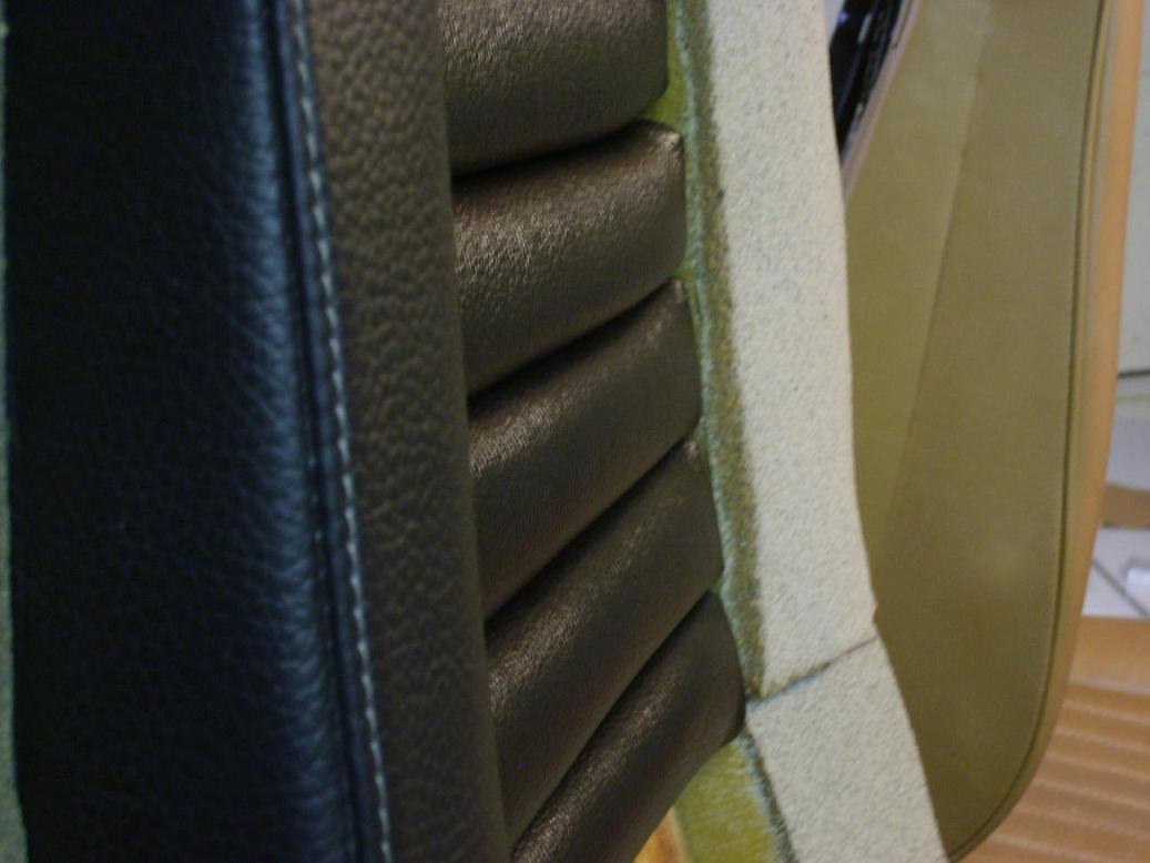

La peau la plus chère c'est la pleine fleur, ça correspond à la partie externe, celle où il y a les poils de la bête
c'est la partie la plus noble, naturelle, qui laisse apparaître les caractéristiques de la peau : grain naturel et rides, mais également les cicatrices si la bête s'est accrochée dans des barbelées par exemple. Mais c'est aussi la partie la plus fragile et celle qui demande le plus de soin. C'est le top.
La peau corrigée est un cuir ayant subi un léger ponçage de la fleur dans le but d'en homogénéiser la surface et de supprimer certaines marques trop prononcées. Moins haut de gamme que la pleine fleur.
Ensuite tu peux avoir des peaux coupées (je ne connais plus le terme exact) : la peau est coupée dans son épaisseur et on obtient ainsi deux peaux à partir d'une. Evidemment la partie "inférieure" est moins noble puisque ce n'est pas pleine fleur. On peut lui donner un aspect pleine fleur par un enduit donnant un aspect lisse. C'est comme le Canada Dry : la couleur de l'alcool, le goût de l'alcool mais c'est pas de l'alcool
Généralement c'est ce qu'on appelle la croûte de cuir, à priori pas utilisée pour les voitures.
Donc entre une pleine fleur et une peau recoupée les tarifs ne sont pas du tout les mêmes. Et 40€ pour une peau pleine fleur ce n'est pas possible, ou alors c'est une peau de vachette naine
