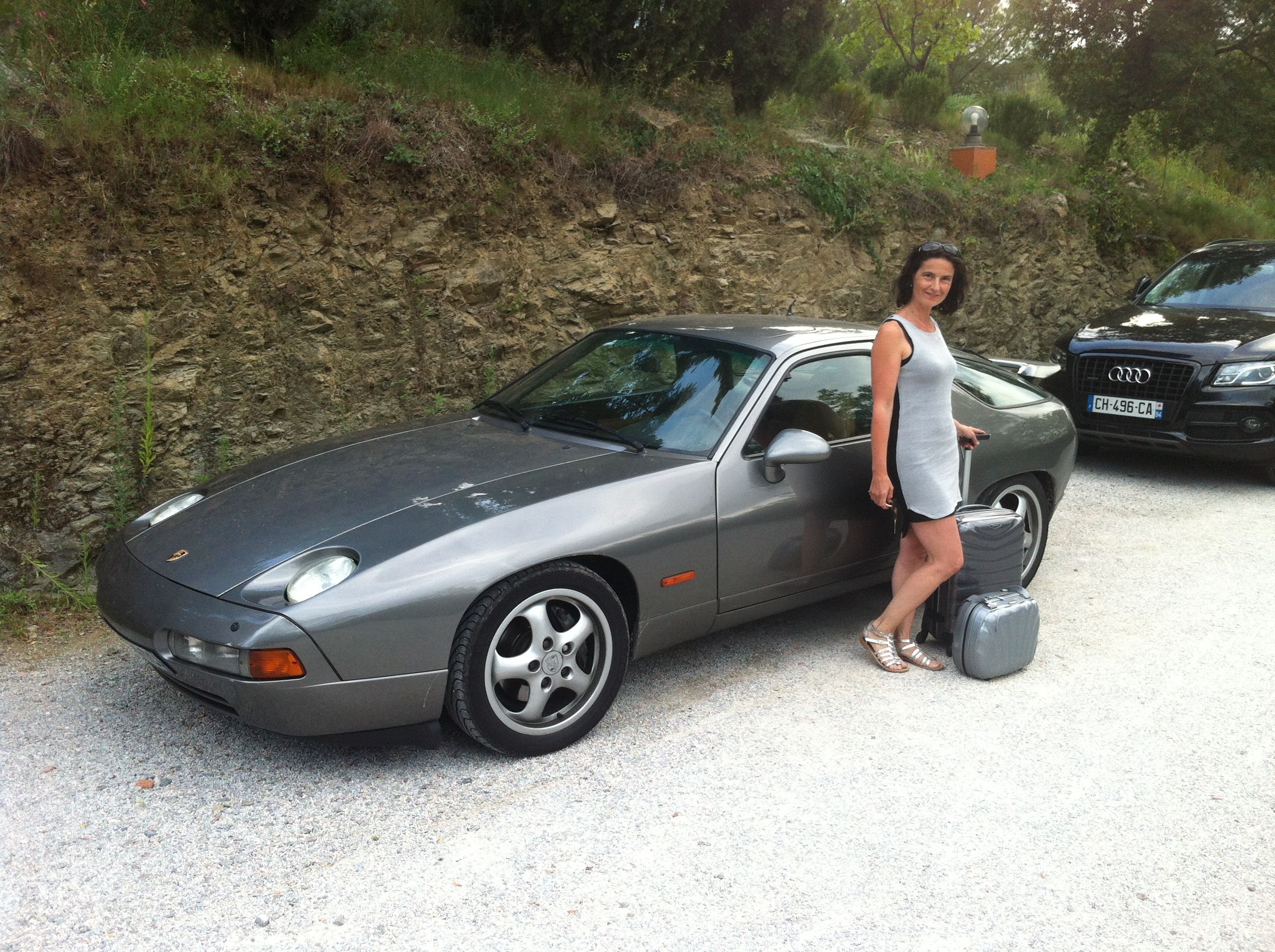

:ouch: belle carrosserie :spookie:

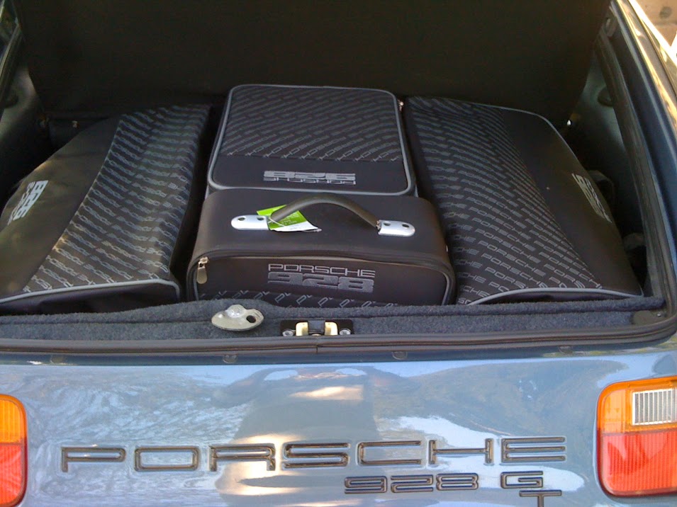

Message par 928euro » sam. 23 août 2014 12:16
20-100-team a écrit : :ouch: belle carrosserie :spookie:
Belles photos, mais il te manque encore clairement un accessoire: https://plus.google.com/photos/11293029 ... pKa9cDHsgE :hap:
