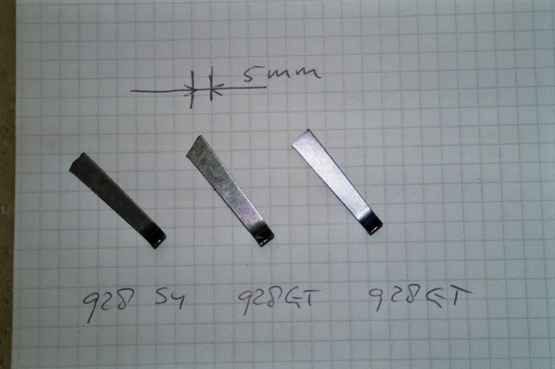

ma 928 sort de révision, S4 de 87 BM, 95500km, que j'ai depuis peu, mais lors de la vidange de boite, le garage (RUAL Rennes) a trouvé un linguet sur le bouchon, une petite piece cassée qui semble servir de ressort, à quoi ça correspond :sceptic: et dois-je m'inquieter? On penche pour une focntion de maintien du rapport...
s'il y en a d'autres, peut être vont-ils lacher, et c'est du genre à casser des pignons :cry:
désolé je n'ai pas la pièce ni photo mais du genre lamelle 4cm long, le bout un peu recourbé, de 0.5 à 0.8 de large...
merci si vous avez une piste
DENIS

Bonjour Denis,
ne te fais pas trop de soucis: pour mémoire, nous avions effectué il y a deux ans une révision vidange commune sur quelques voitures toulousaines et avions trouvé cette pièce tombée en fond de boite et collée sur le bouchon aimanté.
Sur deux ou trois voitures, qui avaient des km et historiques differents, mais toutes ont continué à faire le bonheur de leur propriètaires.
Cette pièce ressemble à la petite languette métallique sur le bouchon d'un stylo?
Si c'est cela, tu peux continuer à rouler semble t il.

Bonjour Denis,
Comme Thierry a dit, nous avons trouvé le même weekend sur trois voitures différentes cette languette :what: . Ca semble d'être une partie du ressort qui empêche de passer la marche arrière en avancant. Nous n'avons pas réparé ca et continuons tous à avancer sans soucis.
HarryGT31

Je viens juste de faire la vidange de ma boite (s4 BM 87) et, ho surprise, j'ai trouvé aussi un "reliquas" de ressort en petits bouts (par contre, pas de languette). A vous lire, je suis "rassuré" .... c'est donc normal .... :sceptic: mais tout marche bien ! Soit dit en passant, je l'ai fait parceque je n'avais aucune info quand au passé de l'entretien de ce coté la (118mkms). ET bien, à la couleur de l'huile, ça valait bien le coup !!!! Bon nöel à tous.
