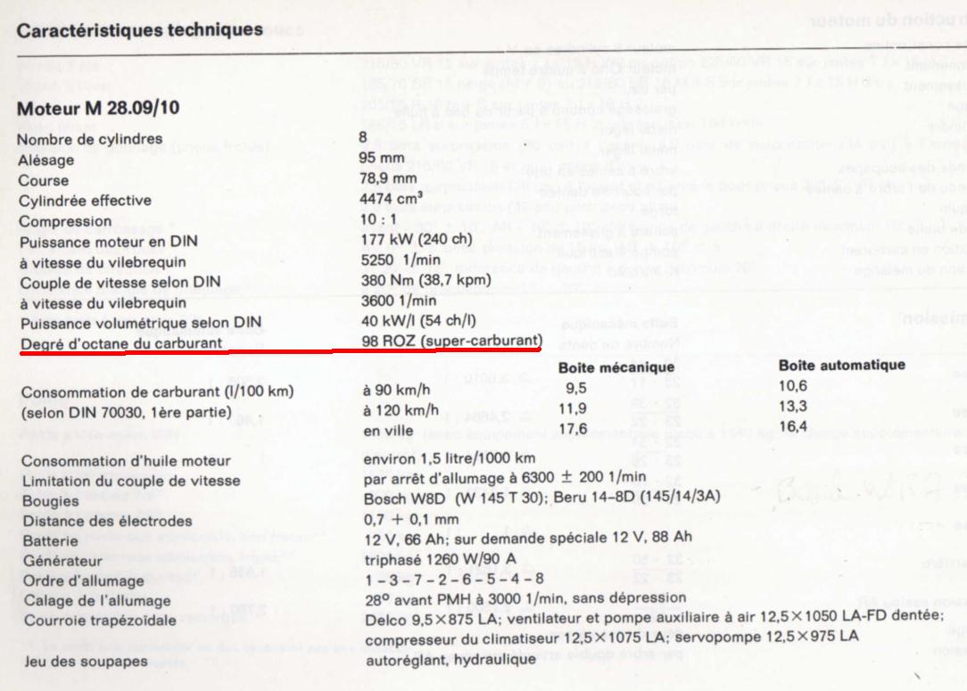

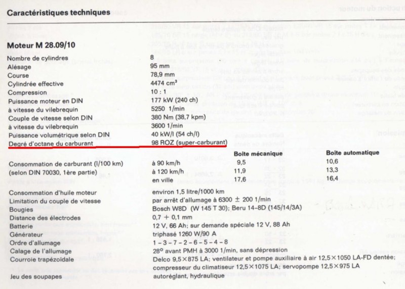

D'après le manuel, à partir de 1980, le moteur est fait pour tourner au SP98 sans additif...

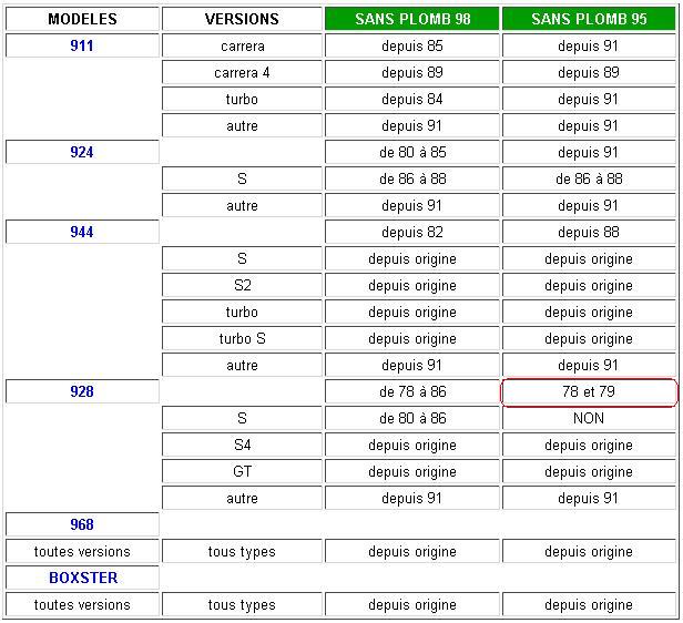

Et c'est confirmé sur le site de Total :
http://carburants.total.fr/preconisatio ... voit33.htm

Oui, oui, les premières 928 peuvent tourner au SP 95. C'est à partir du millésime 80 que la compression a été augmentée, ce qui implique un passage au SP 98. En revanche, à ma connaissance, aucune 928 n'est prévue pour tourner à l'éthanol.
