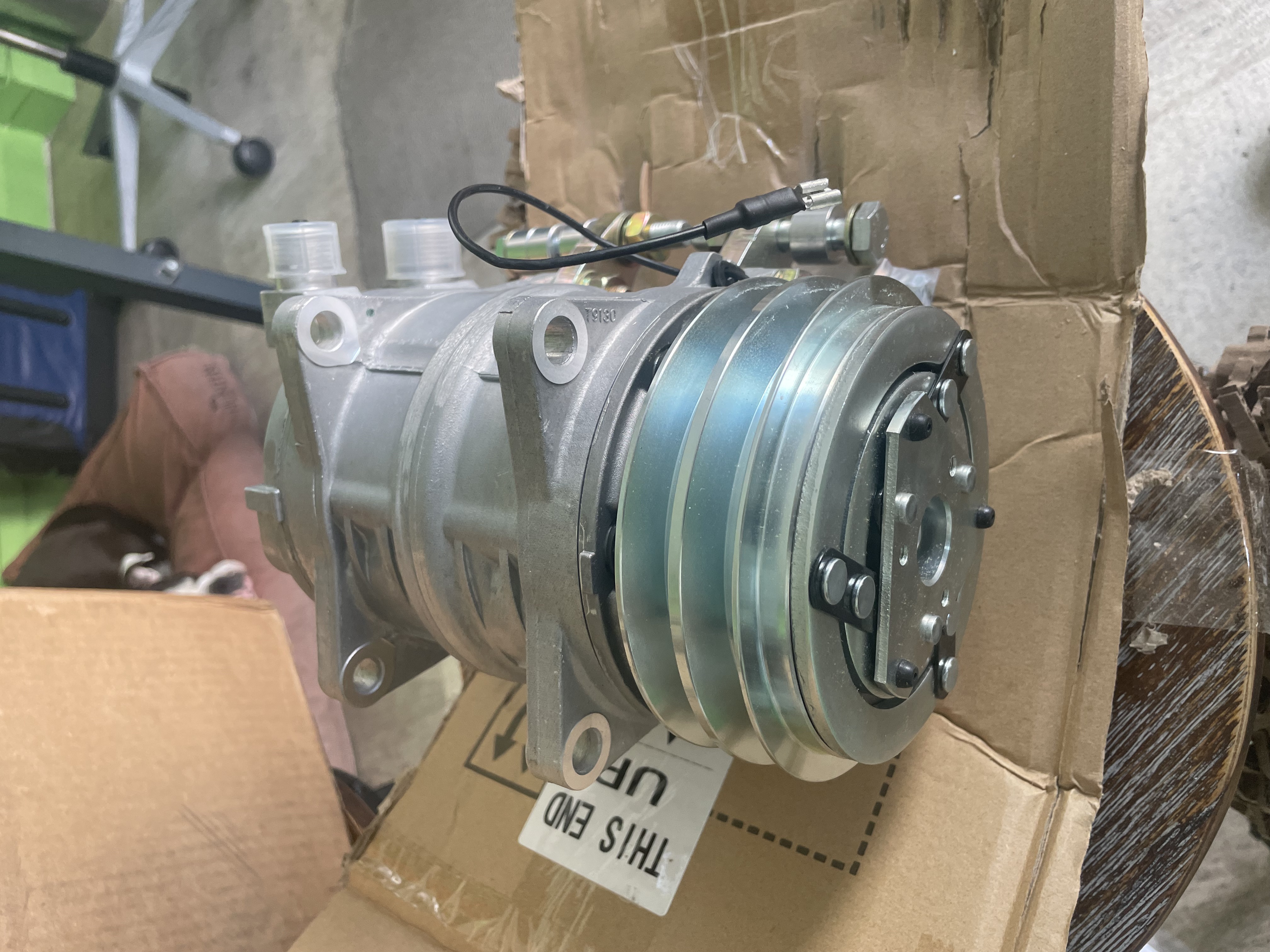

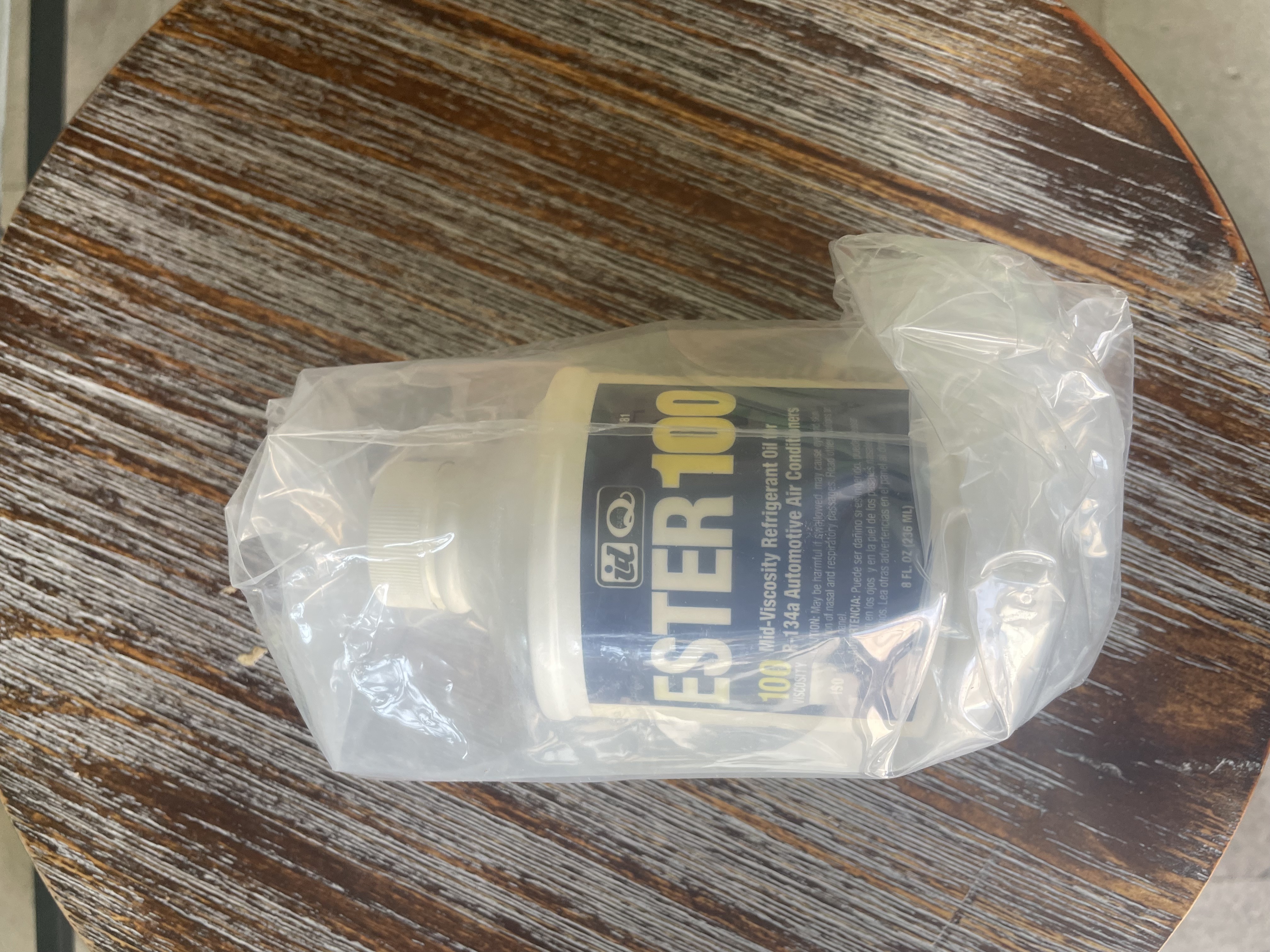

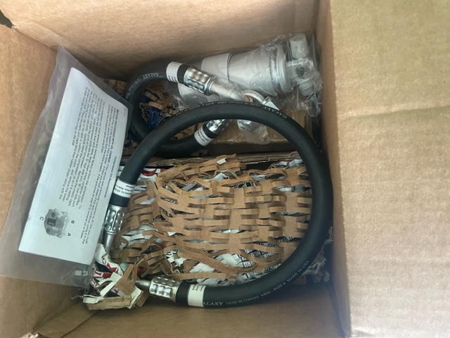

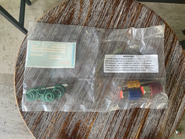

Bonjour à tous

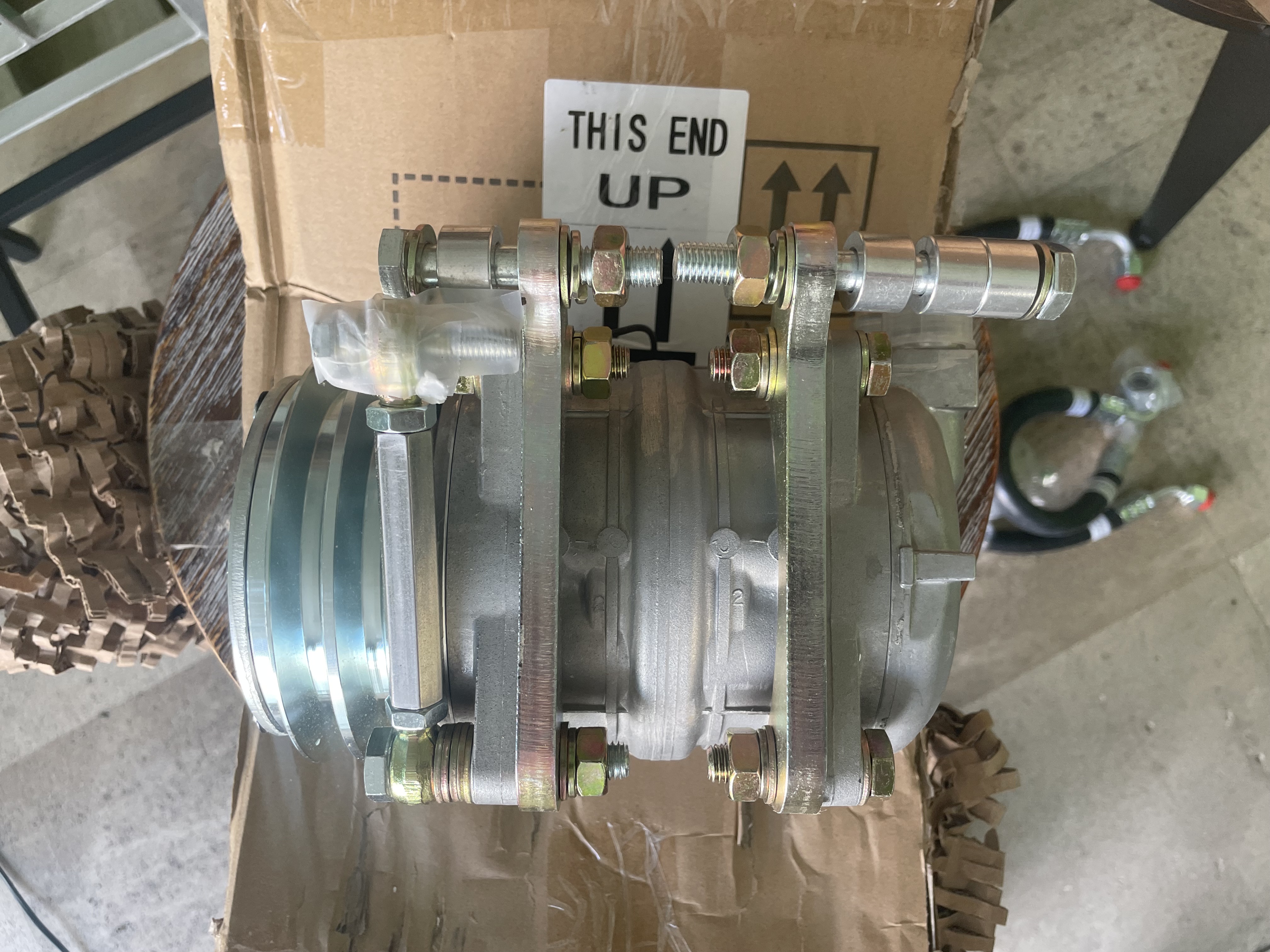

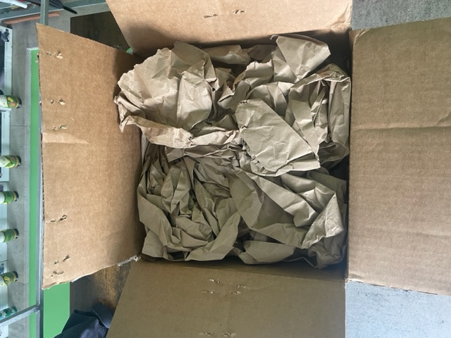

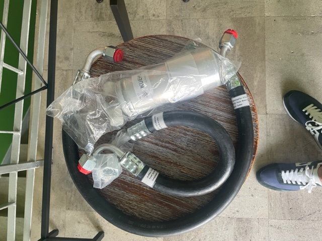

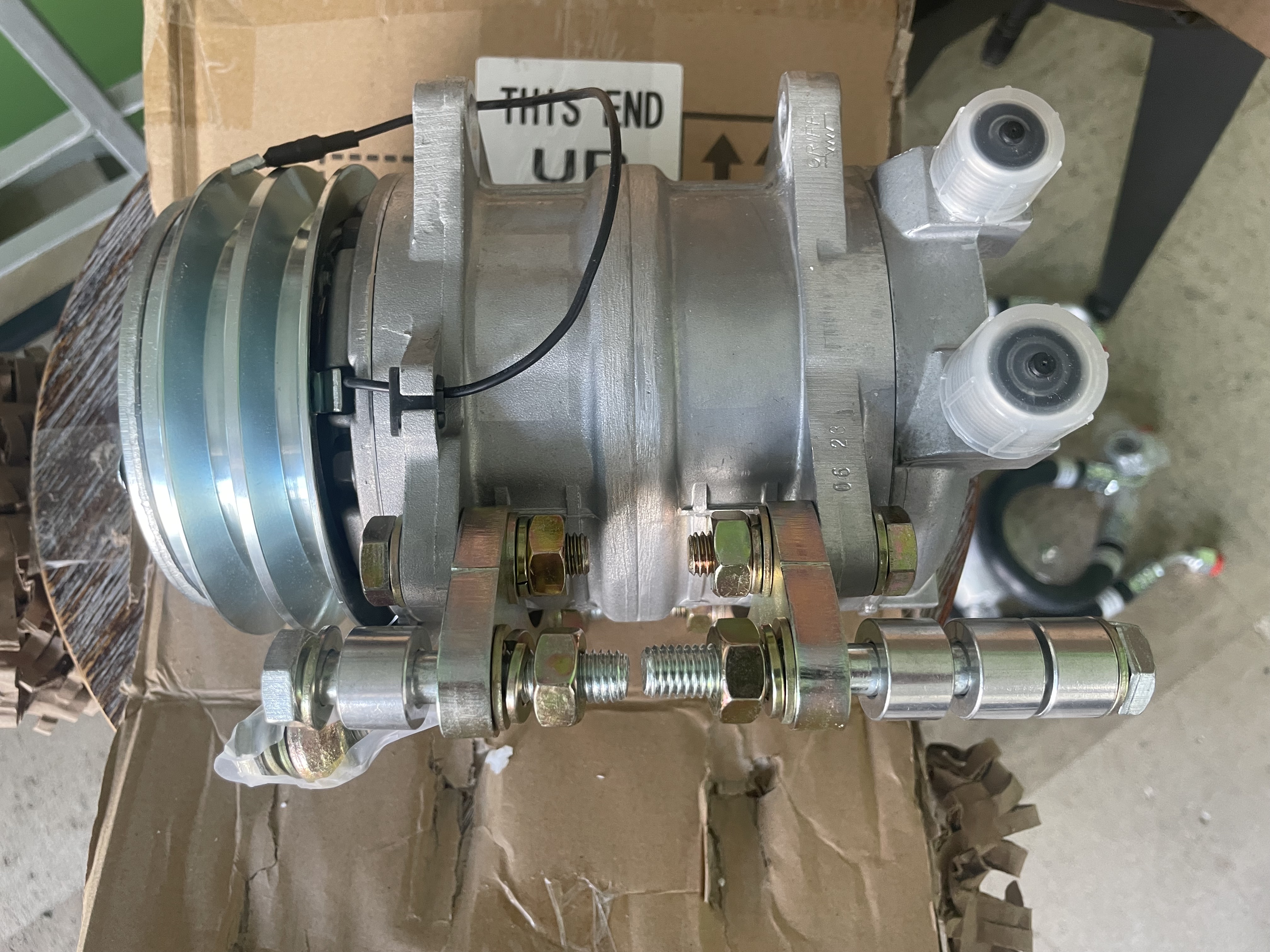

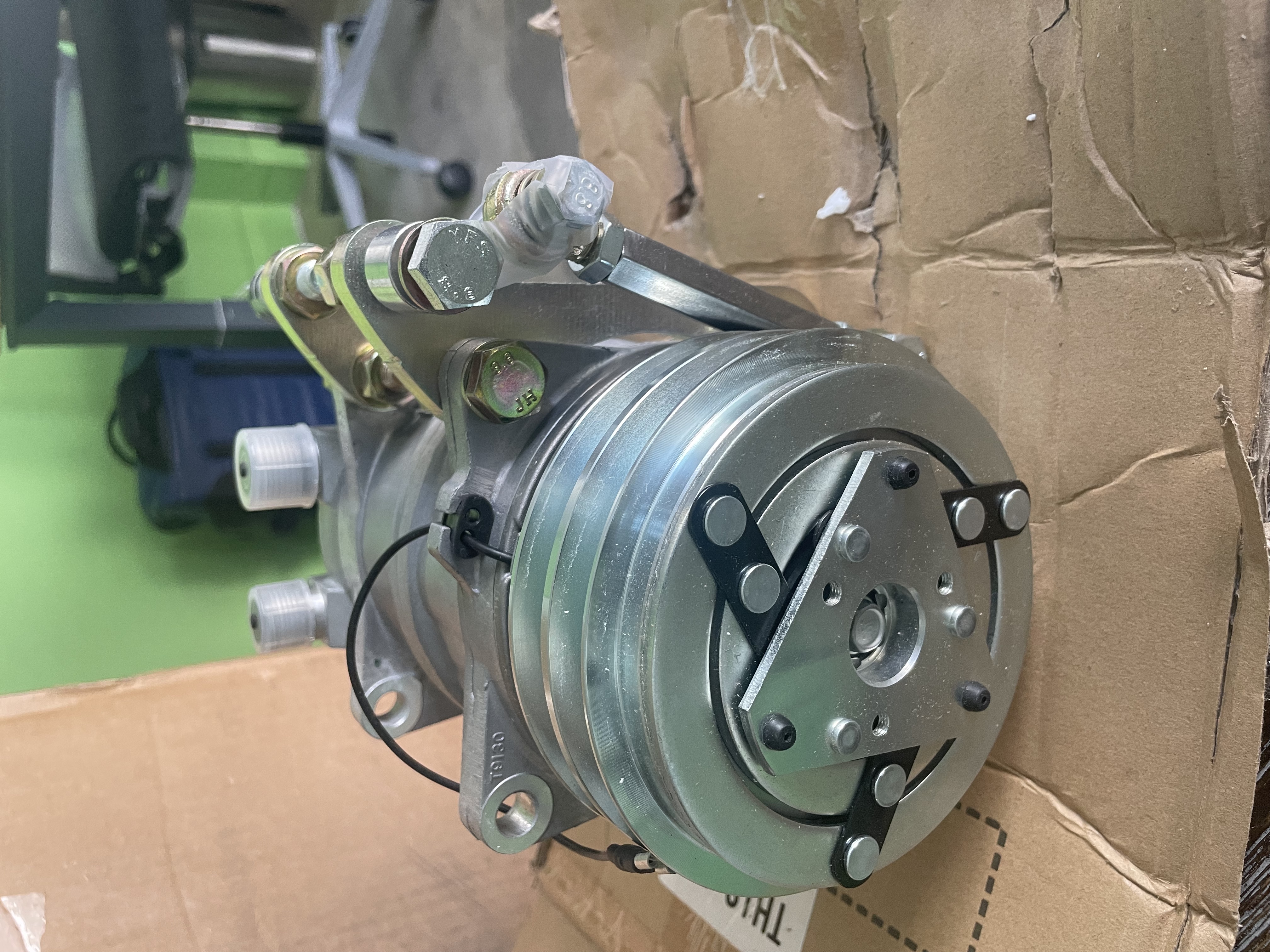

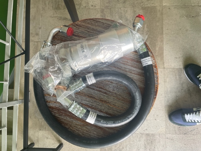

Je viens de recevoir le 928-kuehl-compressor-kit-1987-1989 de chez Griffiths dont je vous envoie quelques photos
Reçu le produit en 4 jours par Fedex et au prix total de 799 usd livraison comprise (hors frais de douane pas encore reçu toutefois)
Première impression ..les produits sont très bien emballés et protégés voir les photos et le kit semble complet avec un manuel d'instruction en anglais bien détaillé. Première impression .. cela semble pro et de très bonne facture.
Prochaine étape .. la pose par un pro .. que je dois trouver et qui parle anglais
Pour mémoire .. je dois aussi convertir mon système de R12 en R134
Je vous tiendrais informé
Belle journée
