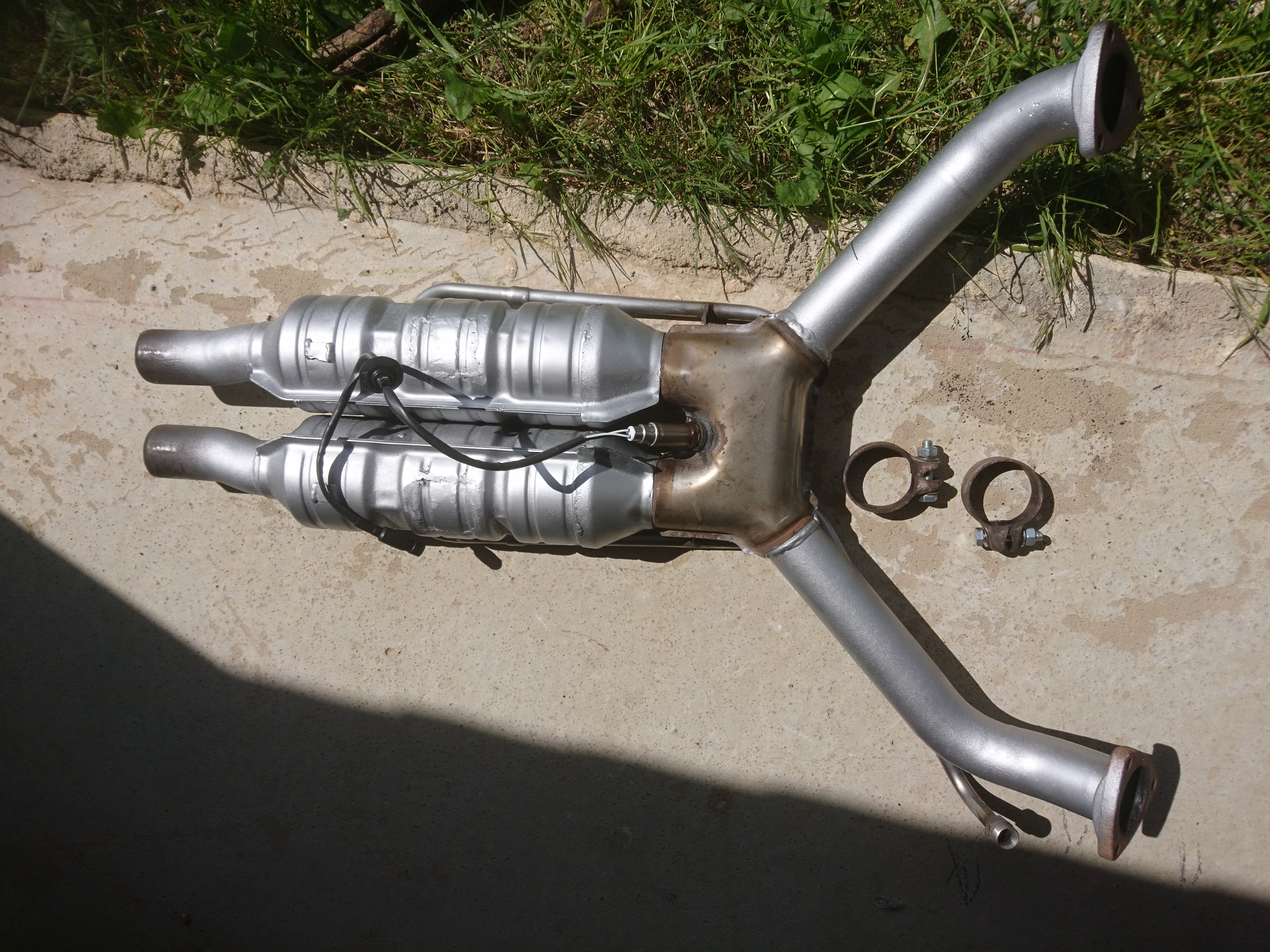

J'ai remplacé la sonde lambda. Avec ma chance légendaire j'ai passé la journée ! X(
Au démontage complet du catalyseur j'ai pu constater qu'il a été vidé !
Pour la sonde, elle était complètement soudée, après démontage j'ai du passer un coup de taraud (heureusement que j'ai un pote pas trop loin qui a le taraud). Puis remontage, quelle galère à remettre le presse étoupe en caoutchouc !
Comme il me restait de la peinture haute température, j'ai mis un coup ! :fr4:
En tout cas ça valait le coup, démarre au quart de tour après ça !
