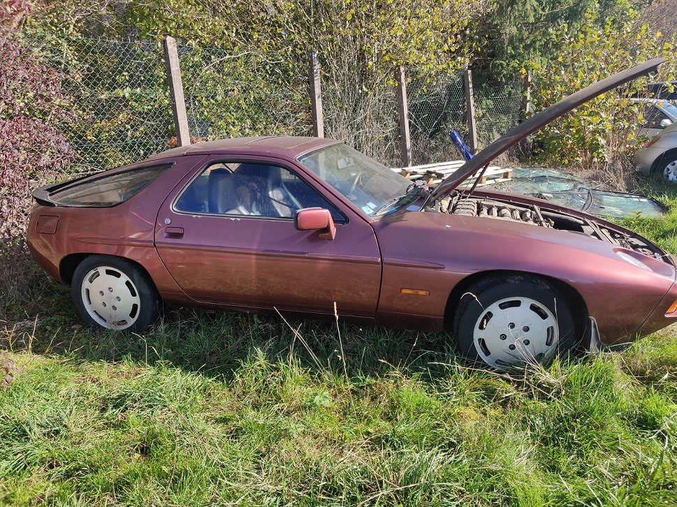

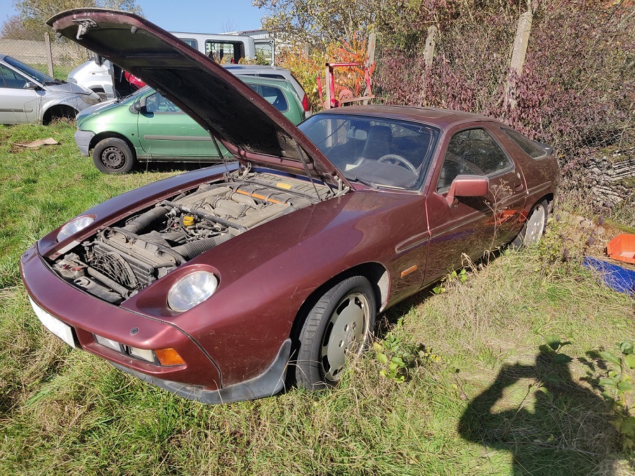

Je suis sur le point d'acheter une 928 S3 de 1986. D'après le propriétaire actuel, elle viendrait de Suisse mais a déjà été passé en carte grise française.
Je dis sur le point car c'est une voiture à restaurer qui nécessite pas mal de travail et j'hésite encore... En quelques mots : 168000 km, moteur pas bloqué mais ne démarre pas (une pompe à essence hs à priori) en boite automatique. La voiture n'a plus roulé depuis longtemps. Cotés points positifs, la voiture est complète et parait saine mais j'ai d'ores et déjà une peinture complète et une sellerie entière à prévoir sans compter les frais mécaniques. A votre avis, quels sont les points essentiels à regarder sur cette voiture ? Je vous joins quelques photos.

Au vu des images, je te donne mon avis et uniquement pour ce qu'il vaut!

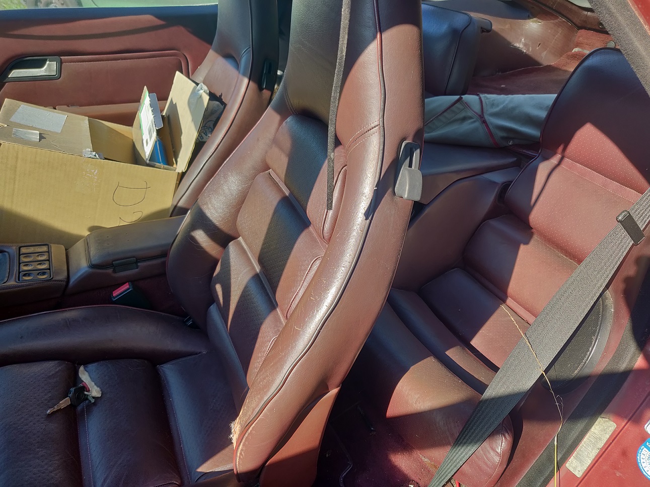

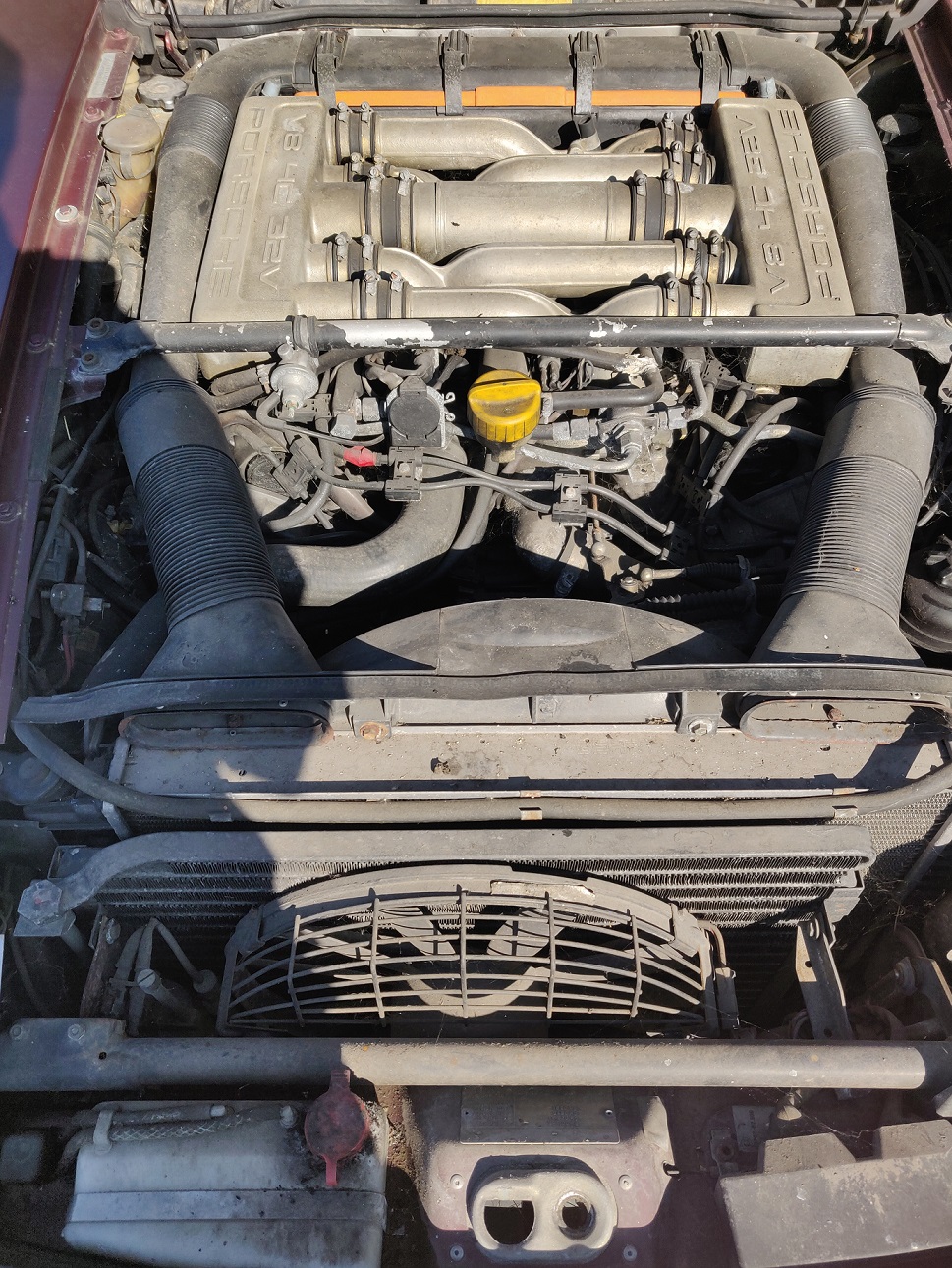

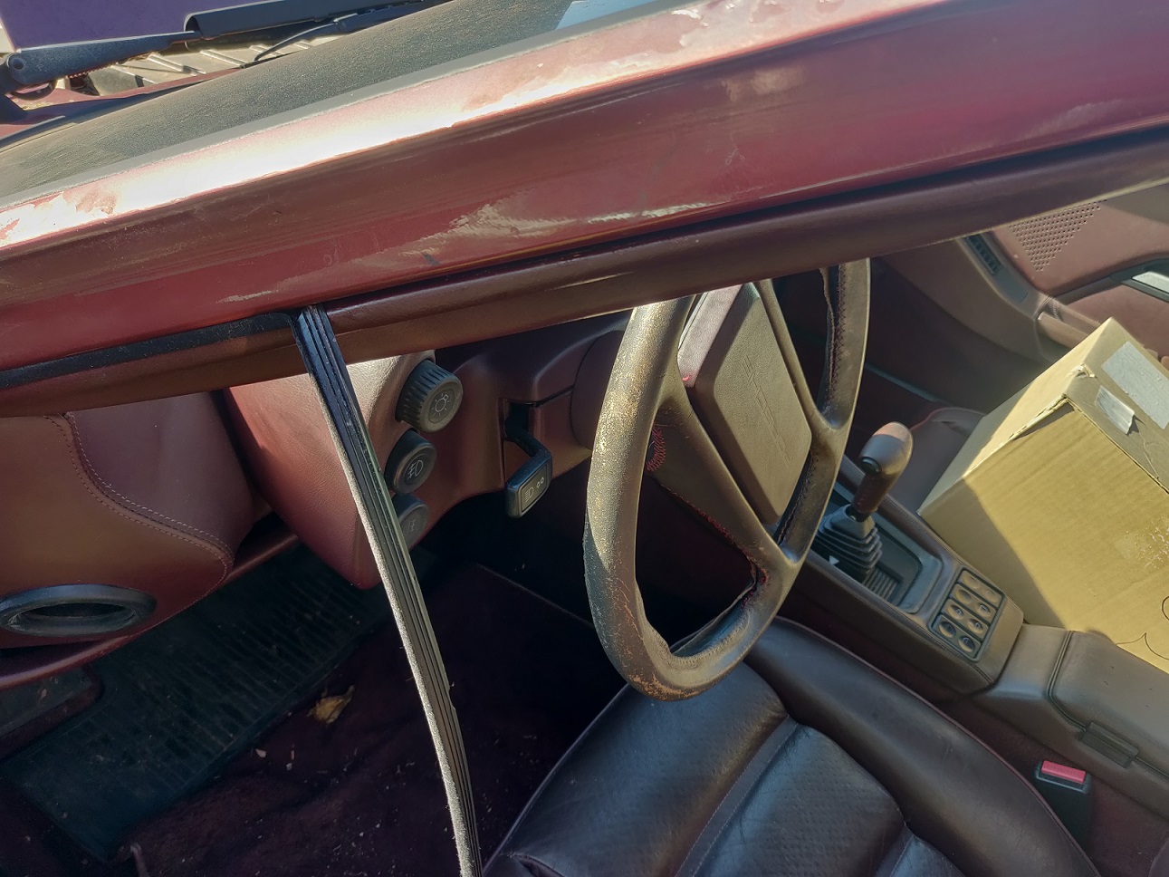

Elle a l'air d'être restée longtemps dehors, en effet l'intérieur est passablement abimé. Côté moteur, la aussi ce n'est pas très rassurant...
Il y a toute le partie mécanique avec ce qu'il faut faire et ce qu'il faudra faire et dont tu n'en sais encore rien, les mauvaises surprises.
Mais, à mon sens, le plus délicat étant toute la partie électrique, la vie prolongée en extérieur est une catastrophe pour une Porsche 928 et là, j'ai bien peur que les plus mauvaises surprises se manifestent.
Il y a aussi ton niveau en mécanique et restauration, ta capacité et le temps dont tu disposes pour retaper cette 928.
As tu pu globalement budgétiser les travaux? en sachant que la note peut s'avérer terriblement salée...
Encore une fois, ce n'est que mon avis au vu des images.

Carrosserie européenne au vu des clignotants en arrière des roues avant mais moteur S3 américain au vu des admissions d’air.
Cela existait ??
Passe Manu passe à moins que tu ne veuilles travailler sur une 928 mais pas rouler avec.
Cela existait ??

Merci pour vos réponses. Elles me semblent effectivement très réalistes sur l'état de la voiture.
Cependant, quelques précisions s'imposent. Je suis mécanicien et la restauration, c'est ce qui me plait. Donc le temps à passer, ce n'est pas tellement le problème. Par contre, le budget oui comme vous pouvez vous en doutez.
Je partage l'avis de normanbates, elle a du rester un moment dehors vu l'état de la carrosserie et de la sellerie. Pas dans l'herbe comme on la voit ici. Son propriétaire actuel me dit qu'il l'a conservée un temps au sec mais ça n'enlève pas les années passées dehors.
Aujourd'hui, je vois ça comme ça : 5000€ peinture complète (je connais un bon carrossier peintre), 5000€ sellerie complète et 5000€ de remise en état mécanique sans trop de mauvaises surprises. Les points qui m'inquiètent (et à vous lire ça ne me rassure pas ) ce sont bien l'électronique et le côté hybride de la voiture : moteur de S4 mais carrosserie de S2. Je me suis dit qu'en piochant dans les pièces détachés de S2 pour la carrosserie et de S4 pour le moteur, je pourrai m'en sortir... Si quelqu'un connait bien les S3, je suis preneur...
Quelques points sur l'élec qui ne doit pas être totalement HS : les phares se lèvent, le démarreur tourne, le siège conducteur se déplace mais le pulseur d'air ne marche pas (peut-être faut-il que le moteur tourne).
En clair, voir la belle dans cet état me fait mal au cœur (restaurée couleur bordeaux ça doit claquer ) mais j'aimerai ne pas dépasser 22k€ de budget, achat de la voiture compris. Ça me parait cohérent avec ton budget pat001. Au final, c'est quand même un peu serré...

Attention, les moteurs de S3, s'ils ont bien 32 soupapes, ne _sont pas_ identiques aux moteurs de S4 !
