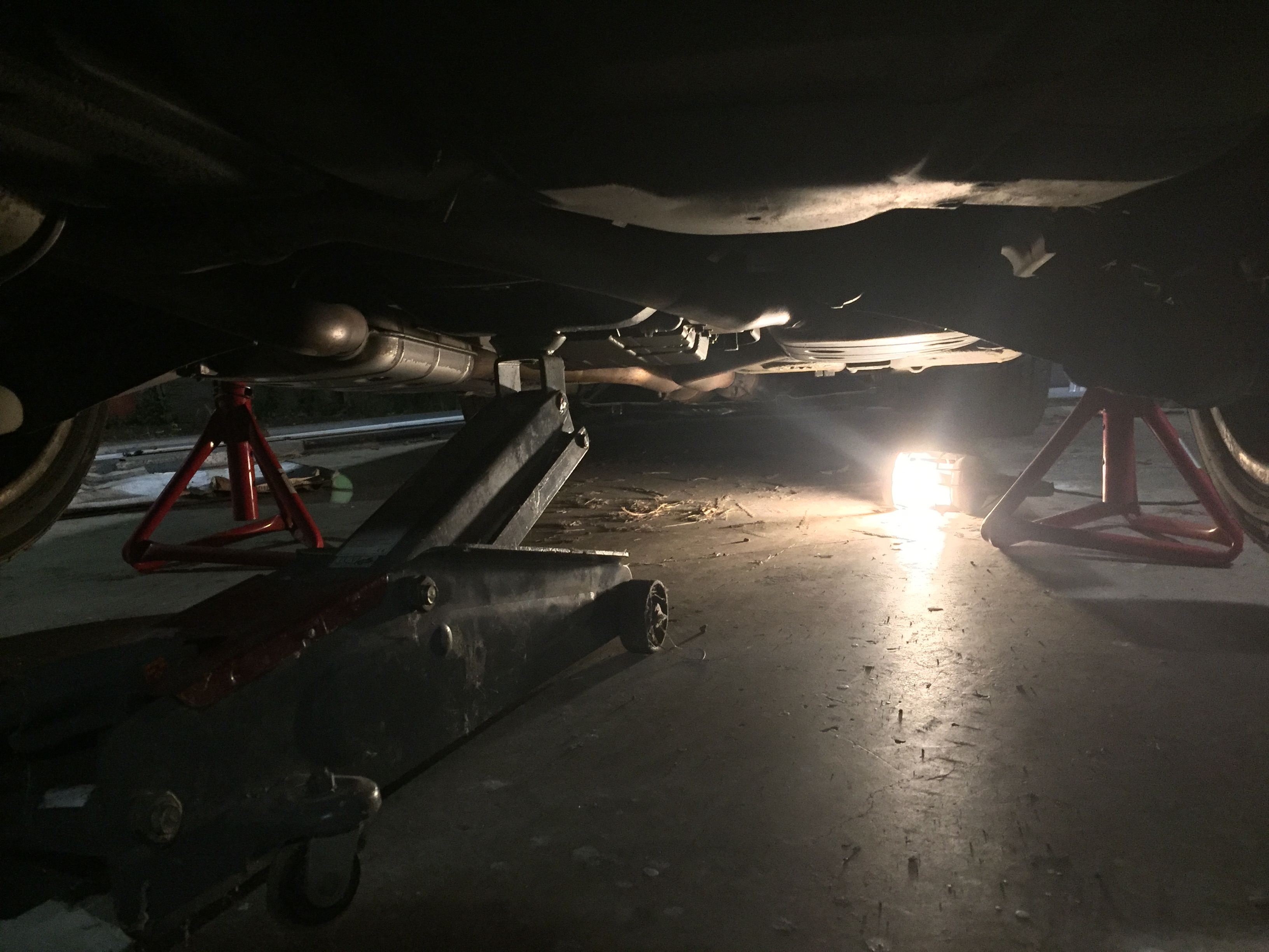

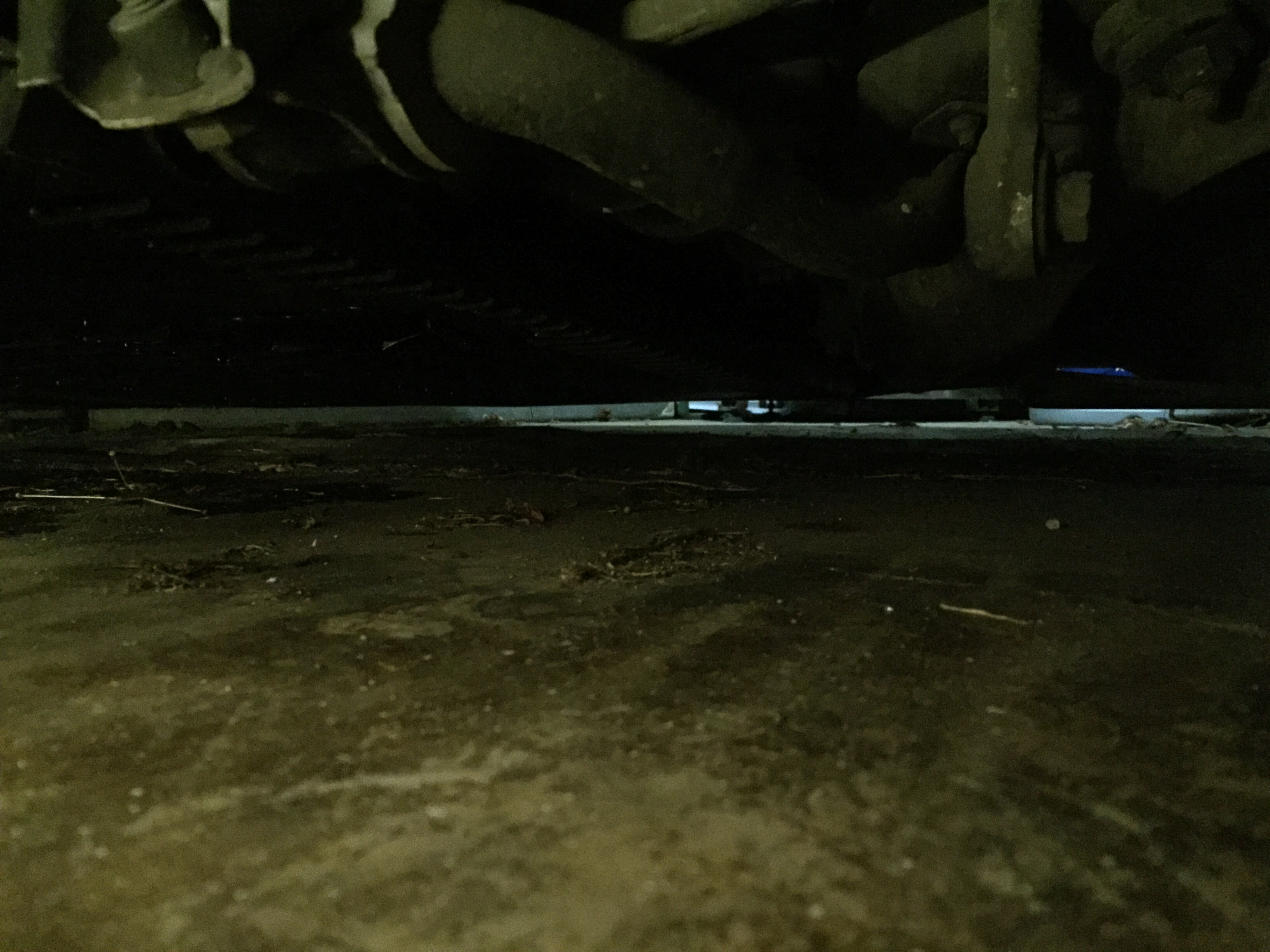

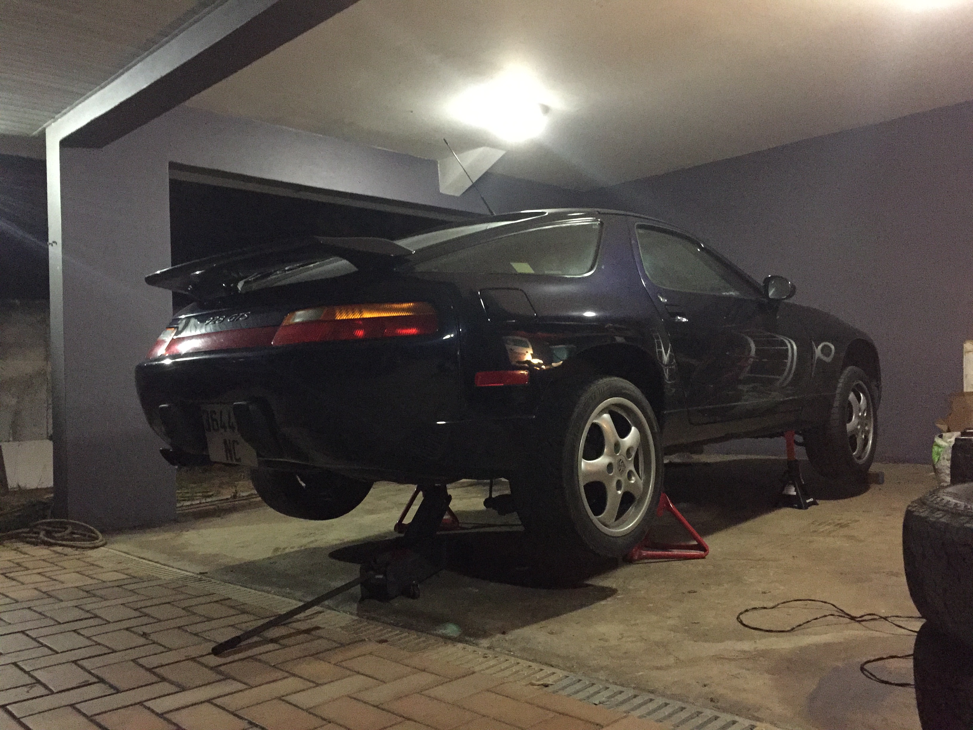

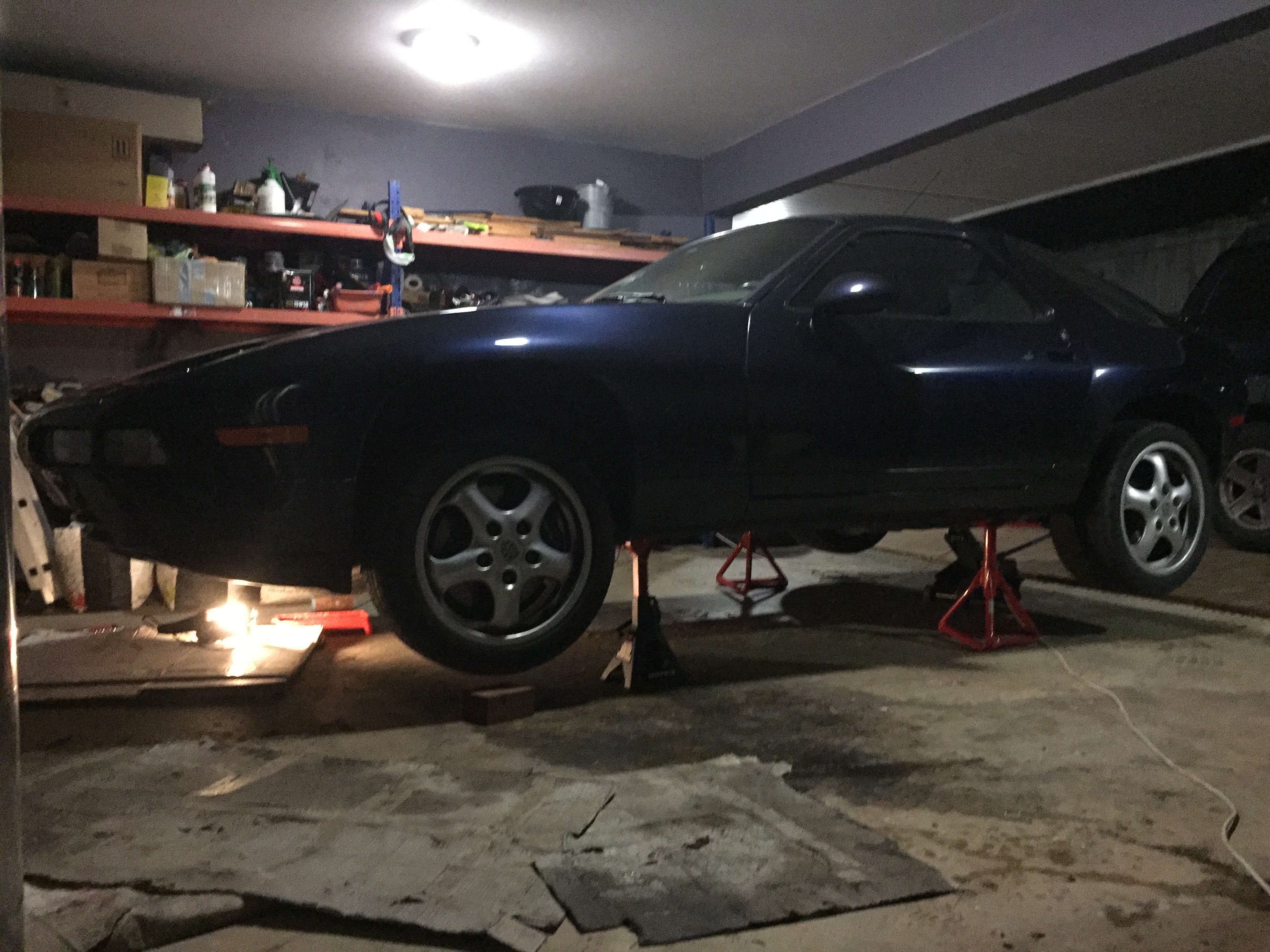

Ça y est, vidange OK en toute sécurité.
Mais c'est un peu galère de jongler avec les 4 chandelles et un seul cric hydraulique. Le cric de la 928 aide au levage pour soulever l'avant et dégager un peu d'espace sous le pare choc, puis y passer le gros cric, mais c'est pas top. Pour la prochaine fois, je vais me procurer un second cric hydraulique, plus maniable, plus sécurisant.
Pour redescendre, j'y suis allé par paliers. Un premier palier à mis hauteur, puis la totale.
Les amortisseurs n'ayant pas repris leur compression initiale, ça permet de passer le gros cric sous le parechoc avant et de dégager les chandelles à l'avant.
Tout ça m'a tout de même pris 3h30 !!
Huile MOTUL Classic 2100 15W50. Plus adaptée à notre climat.
