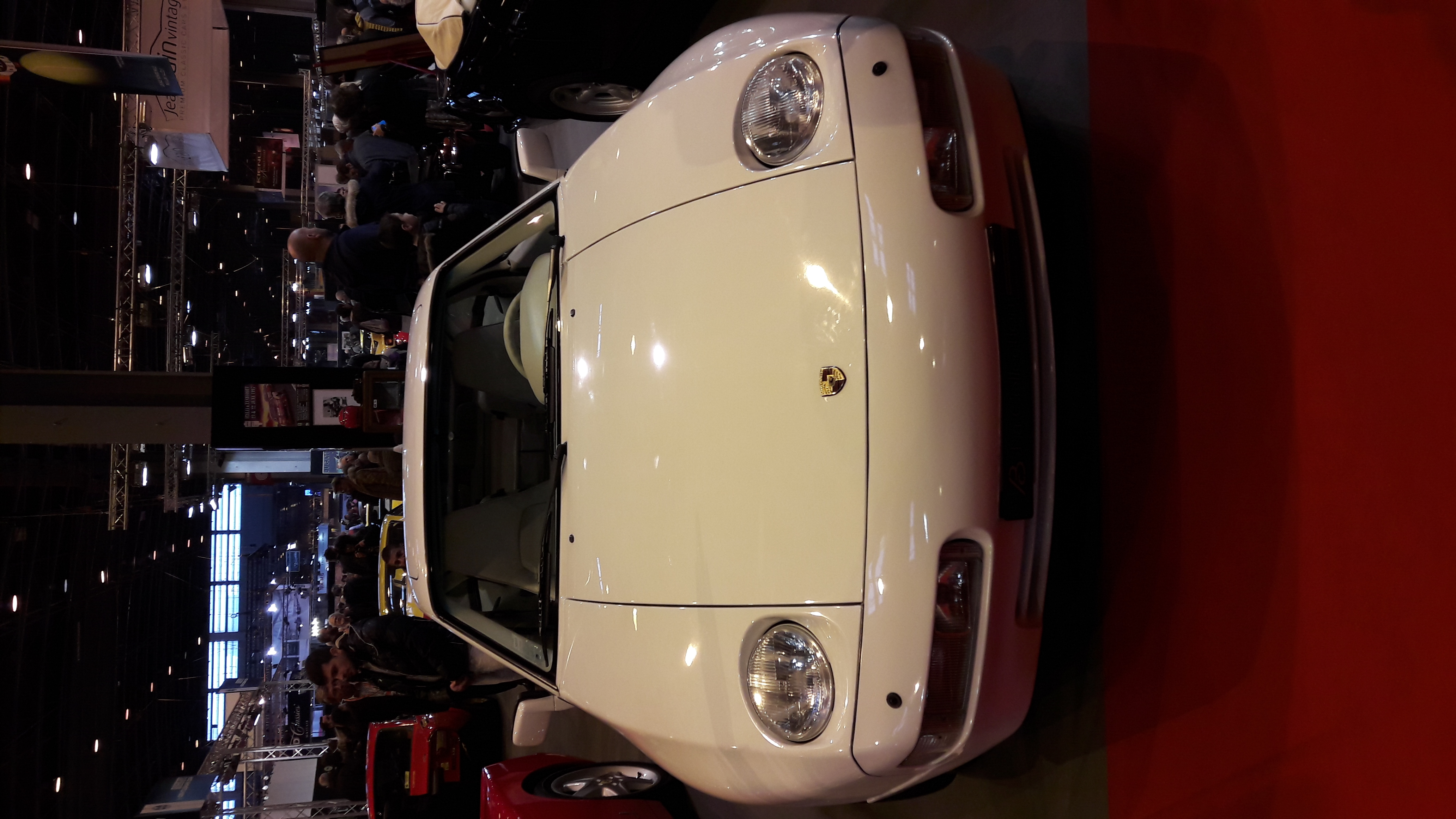

Elle était sur cette vente aux enchère
http://www.4legend.com/2017/grande-vent ... ere-partie
Porsche 928 GT de 1991
Estimation: 35 000 – 40 000 €
Cette Porsche 928 GT de 1991 dotée d’un toit ouvrant électrique est en très bon état d’origine. Sa peinture de couleur blanche la démarque des autres 928. La sellerie de l’auto en cuir blanc est d’origine. Son moteur V8 de 330 ch a 148 000 km et a toujours été entretenu chez Porsche.
On y retrouve d'ailleurs une de tes photos

et elle était également en vente a Rétromobile en Février 2017 affichée a 40K€ :up:
