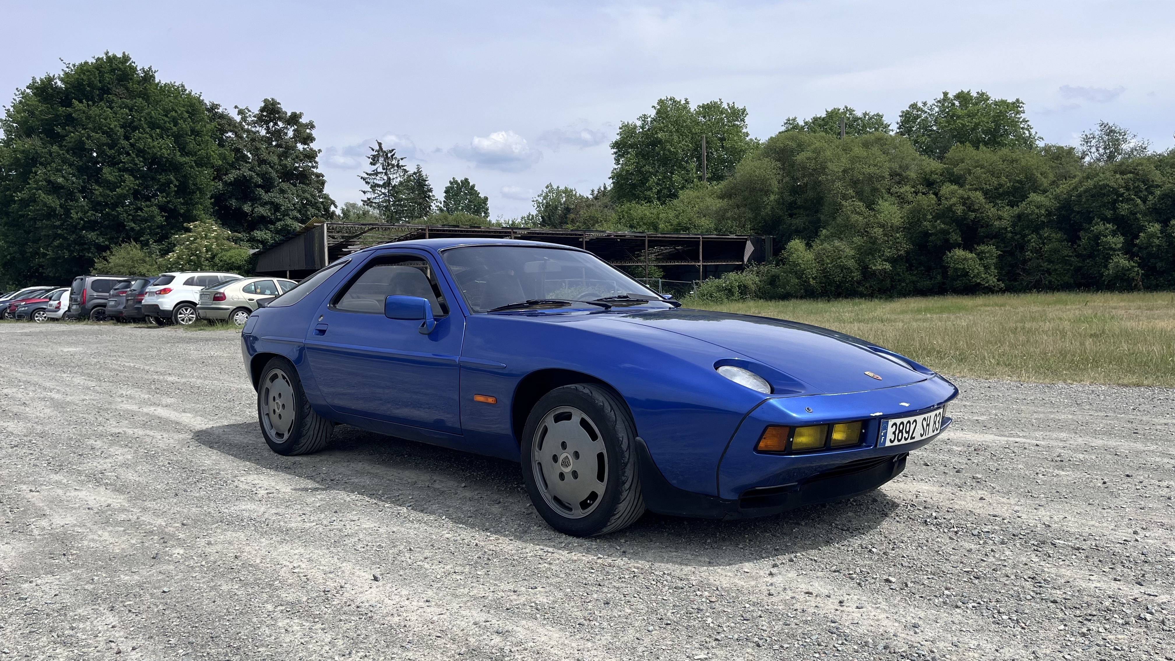

L’été arrivant à son terme je vais pouvoir commencer à me pencher sereinement sur la 928 et ses problèmes.
En attendant une petite photo pour égayer ce sujet un peu triste !
Je reviens ce soir avec un léger aperçu des travaux à effectuer
