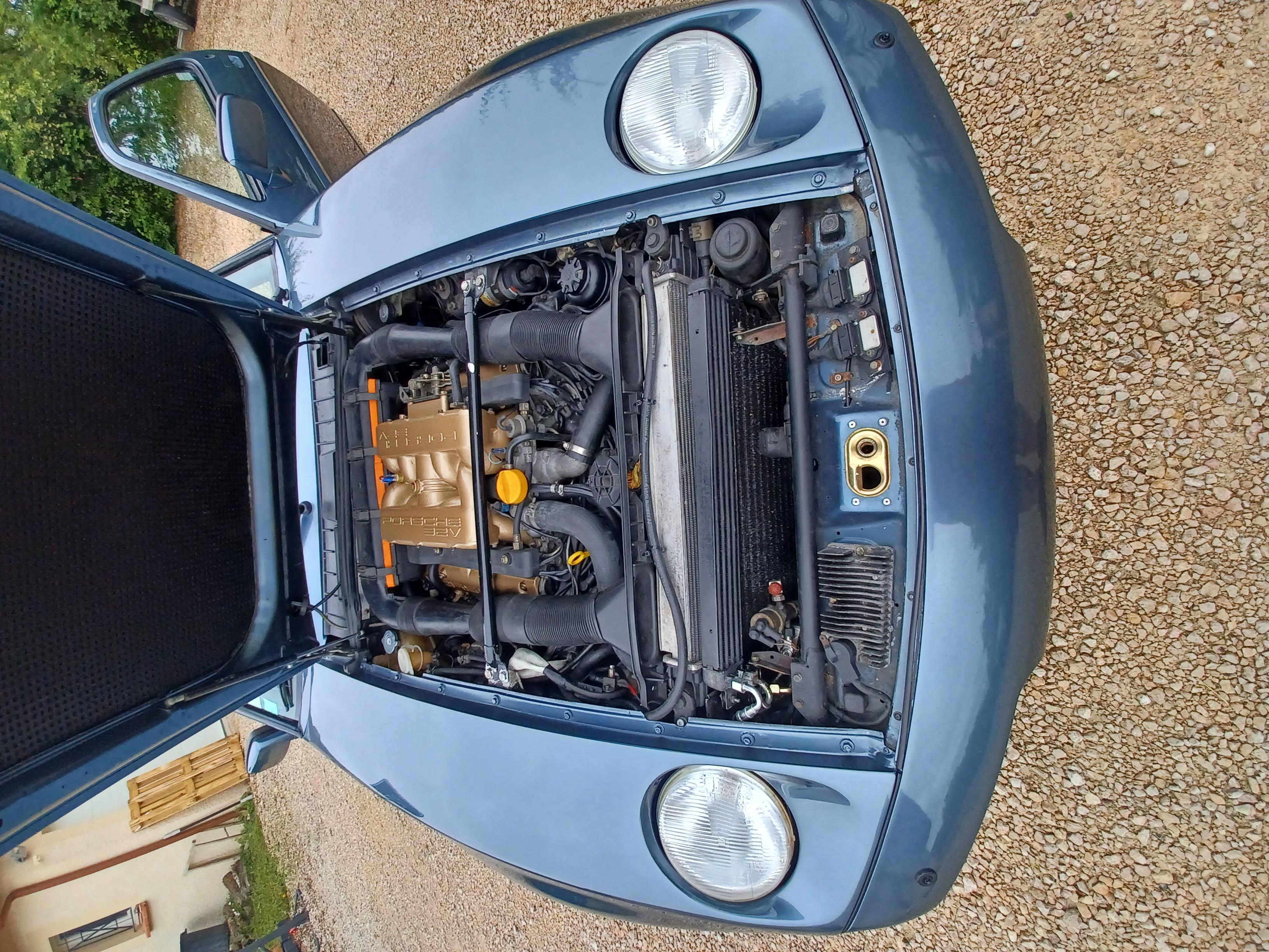

Quelques remarques par rapport à tes photos : il manque le cache et le bouchon sur le pôle + côté passager. Ça ne vaut pas cher chez Porsche, ça protège la prise rectangulaire qui sera dessous, et ça protège également le pôle +.
Il manque également le cache de protection sur les 2 étages de puissance à l'avant, à droite de la serrure de capot. Et à voir les vis rouillées autour, ça évitera que les pièces prennent l'eau.
Le tuyau sur le radiateur n'est pas fixé avec les agrafes d'origine ;)
