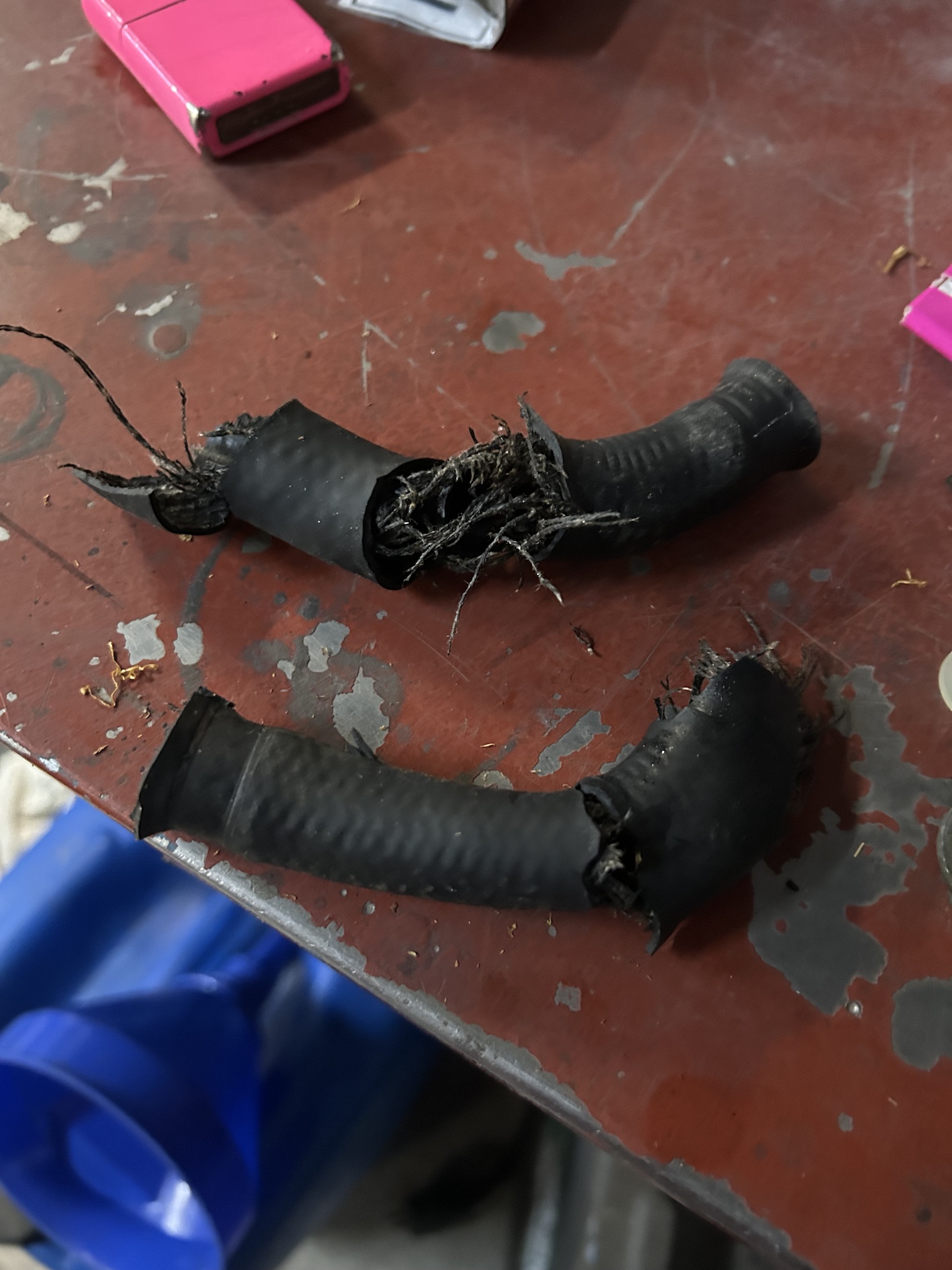

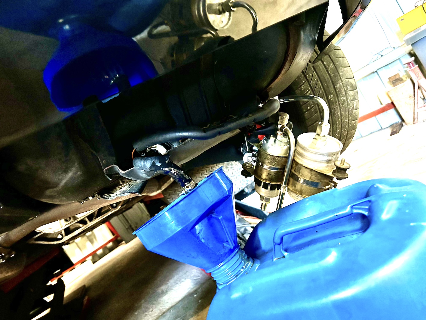

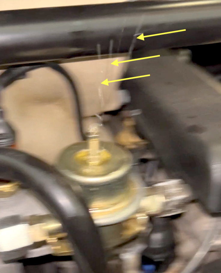

Purge des 70 L d'essence.
Changement de la durite de pompe bien HS.
Demain test de pression.
Ses copines.
Ses copines.

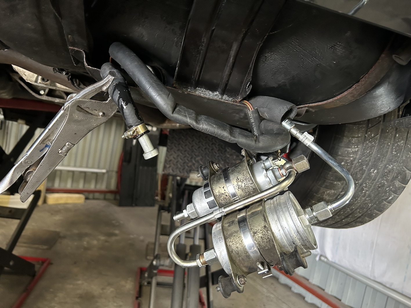

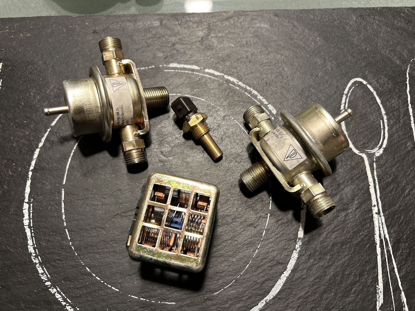

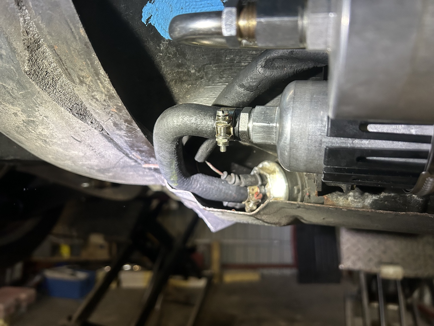

- Messages : 6211
Bosch Qualitat .......
Sur la voiture d'Alex
Pompe à essence neuve, changée car faisait un bruit d'enfer.
Sonde de T° changée, HS
Accumulateur et Régulateur de pression HS
Boitiers de résistance renvoyés (deux) aucun ne fonctionnait, ni sur sa voiture ni sur la mienne.
Toutes origine Porsche elles auront fonctionné 3 mois.
Le kit retour Porsche.

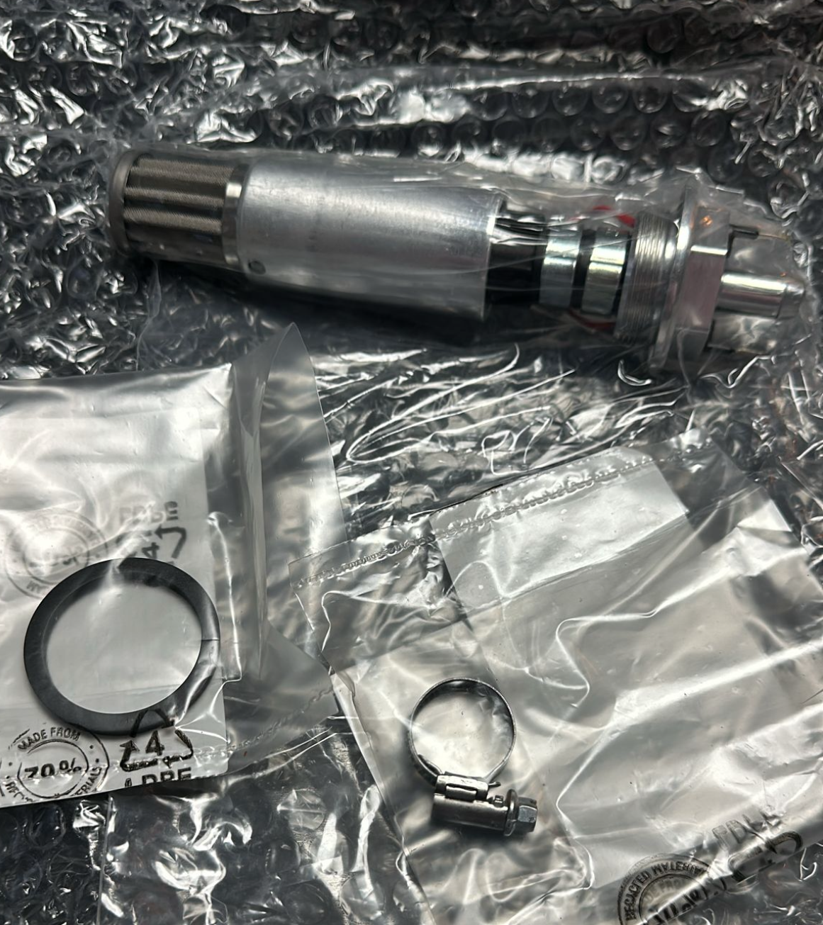

Crépine à l'intérieur du réservoir d'essence à remplacer si ça n'a jamais été fait. Elle est en plastique et avec les années, le filtre se transforme en chewing gum.
- Messages : 6211
Pas de crépine, pompe Intank toute neuve .Larchevêque Patrice a écrit : ↑lun. 27 janv. 2025 19:36Bonjour,
La même
Modifié en dernier par hajumar928 le mar. 28 janv. 2025 08:11, modifié 1 fois.

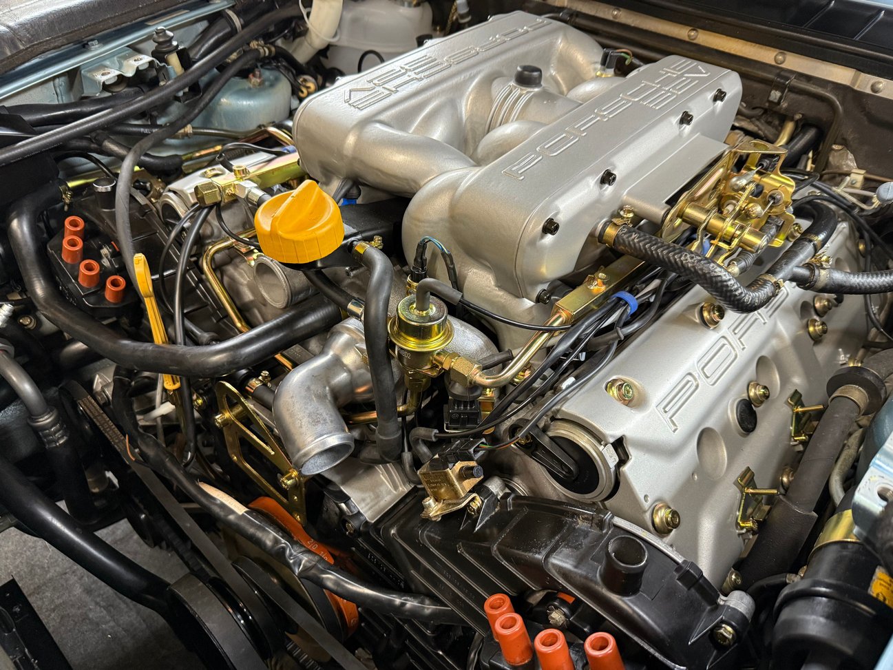

Alex rêve d'un beau moteur comme cela.
Boitier LP (924/944 parts) excellente qualité et LP neufs, l'autre était fissuré.
https://fr.928-944parts.com/fr/collections/porsche-928

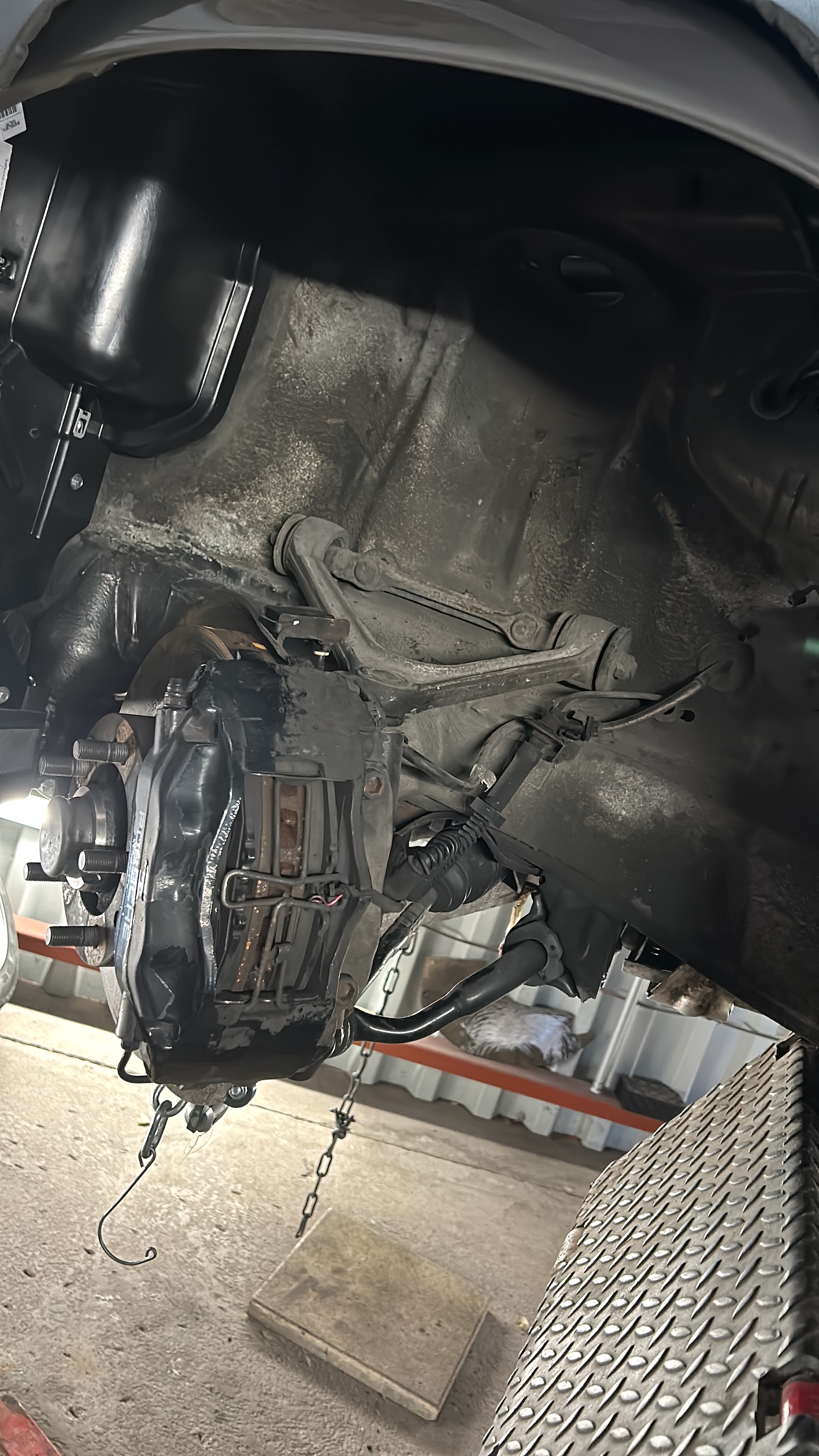

Amortisseurs avant en cours.
