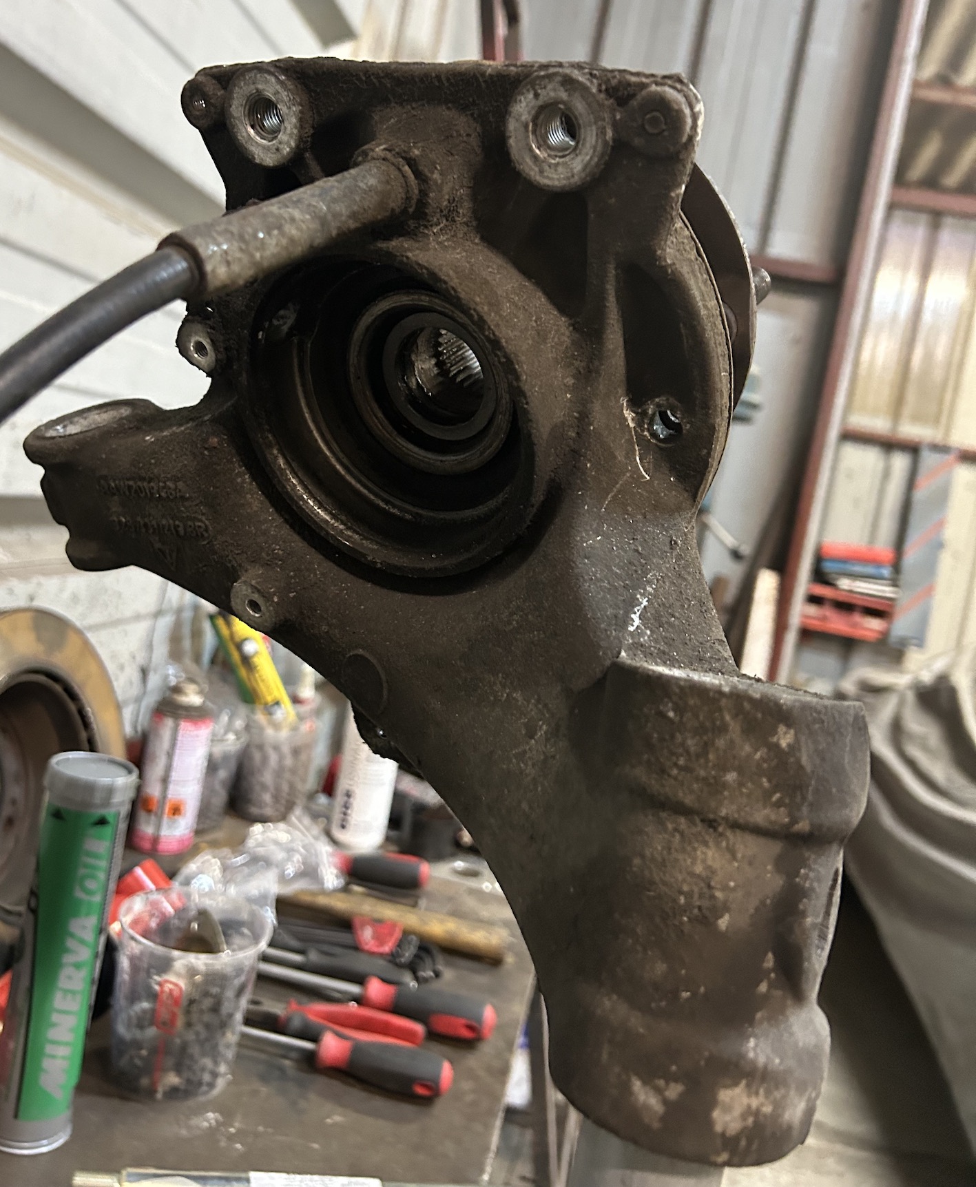

Message par hajumar928 » ven. 6 déc. 2024 19:02

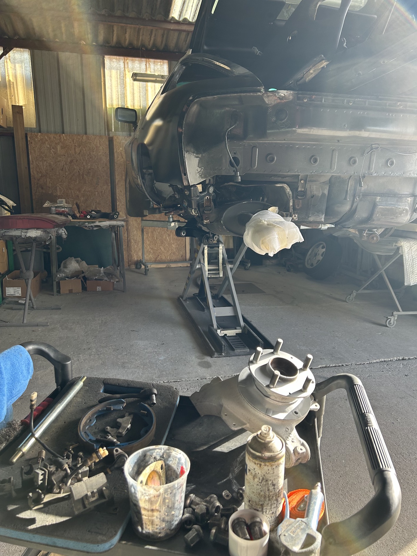

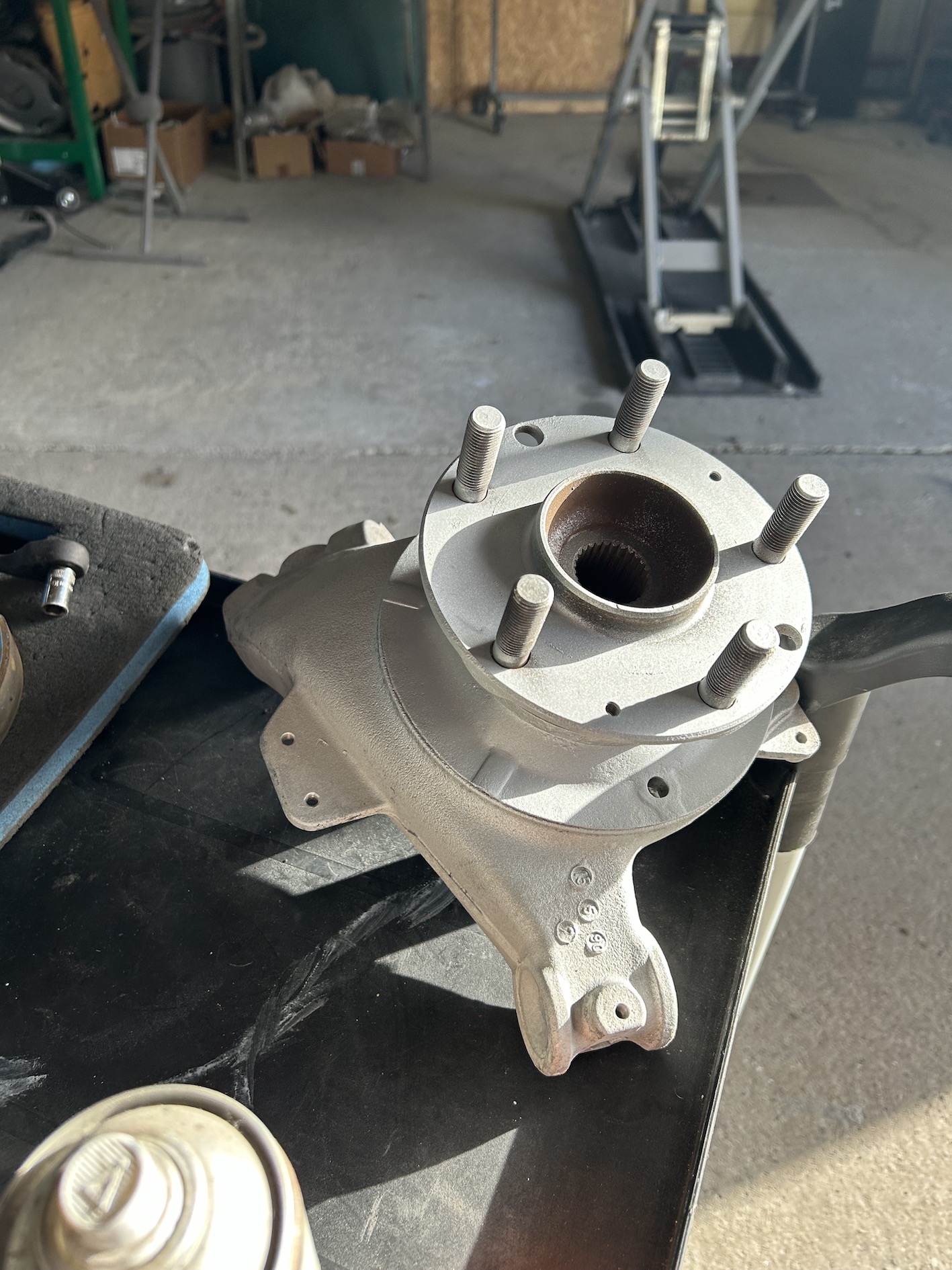

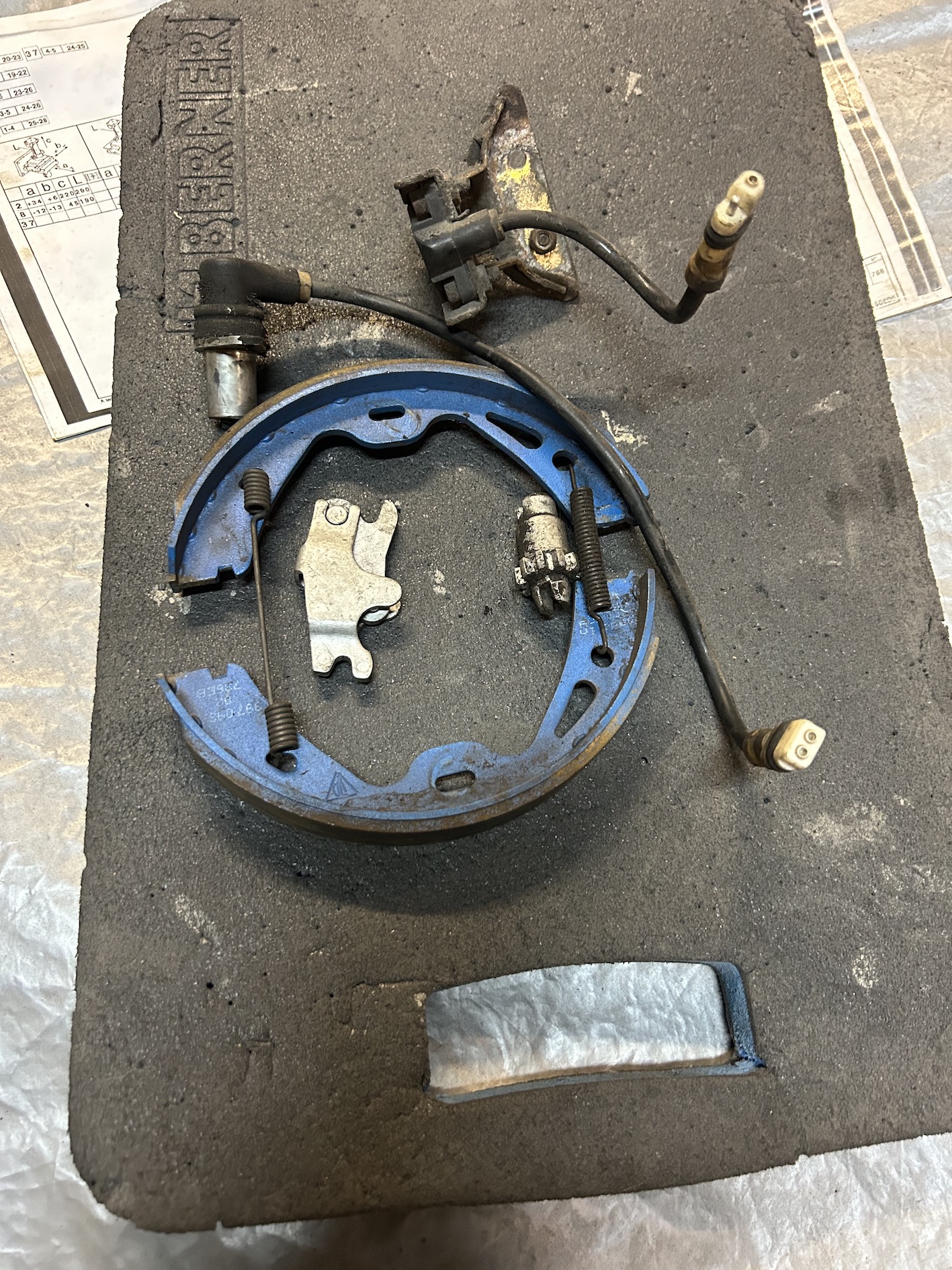

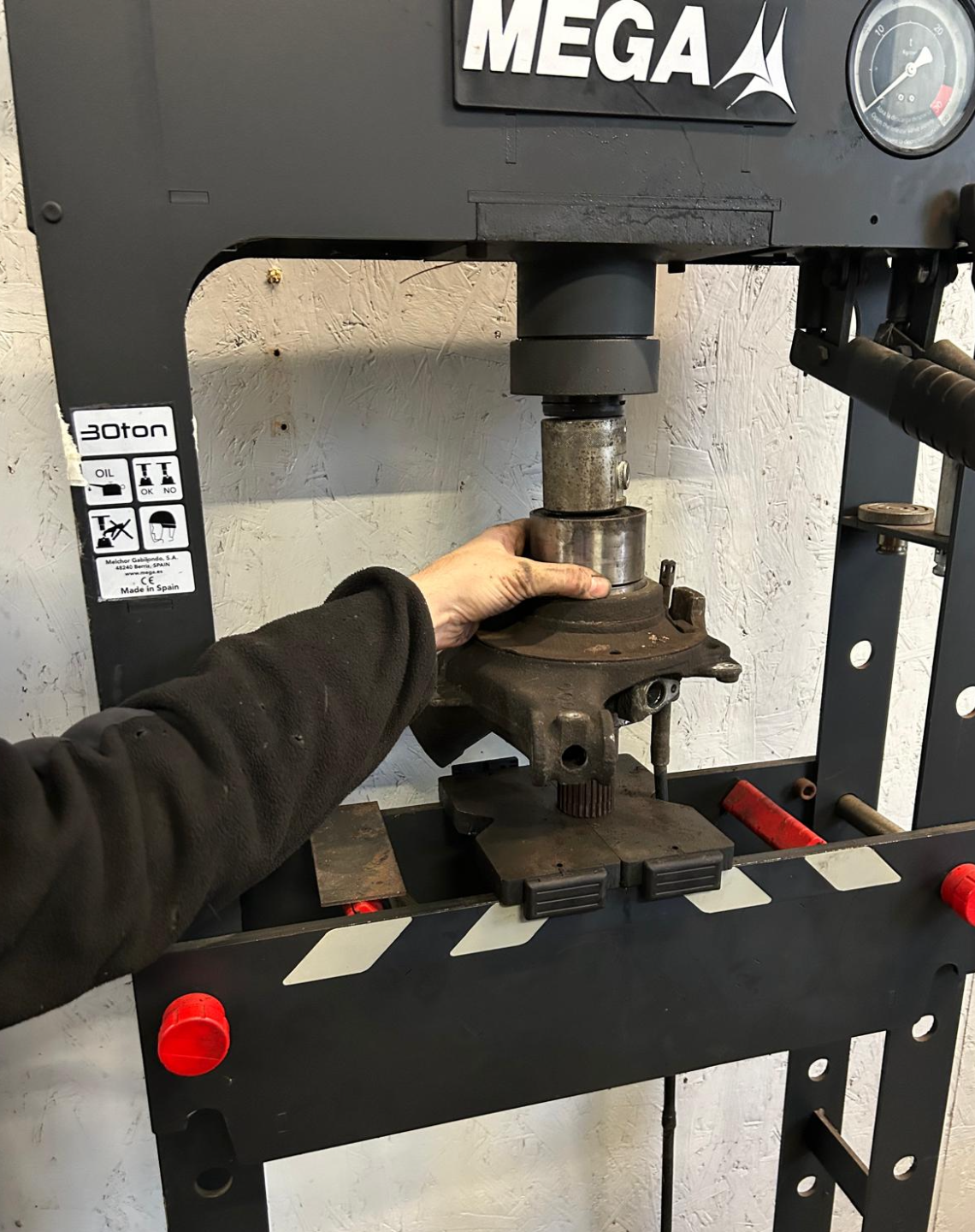

Changement des roulements.
Aérogomage des moyeux.
Avant

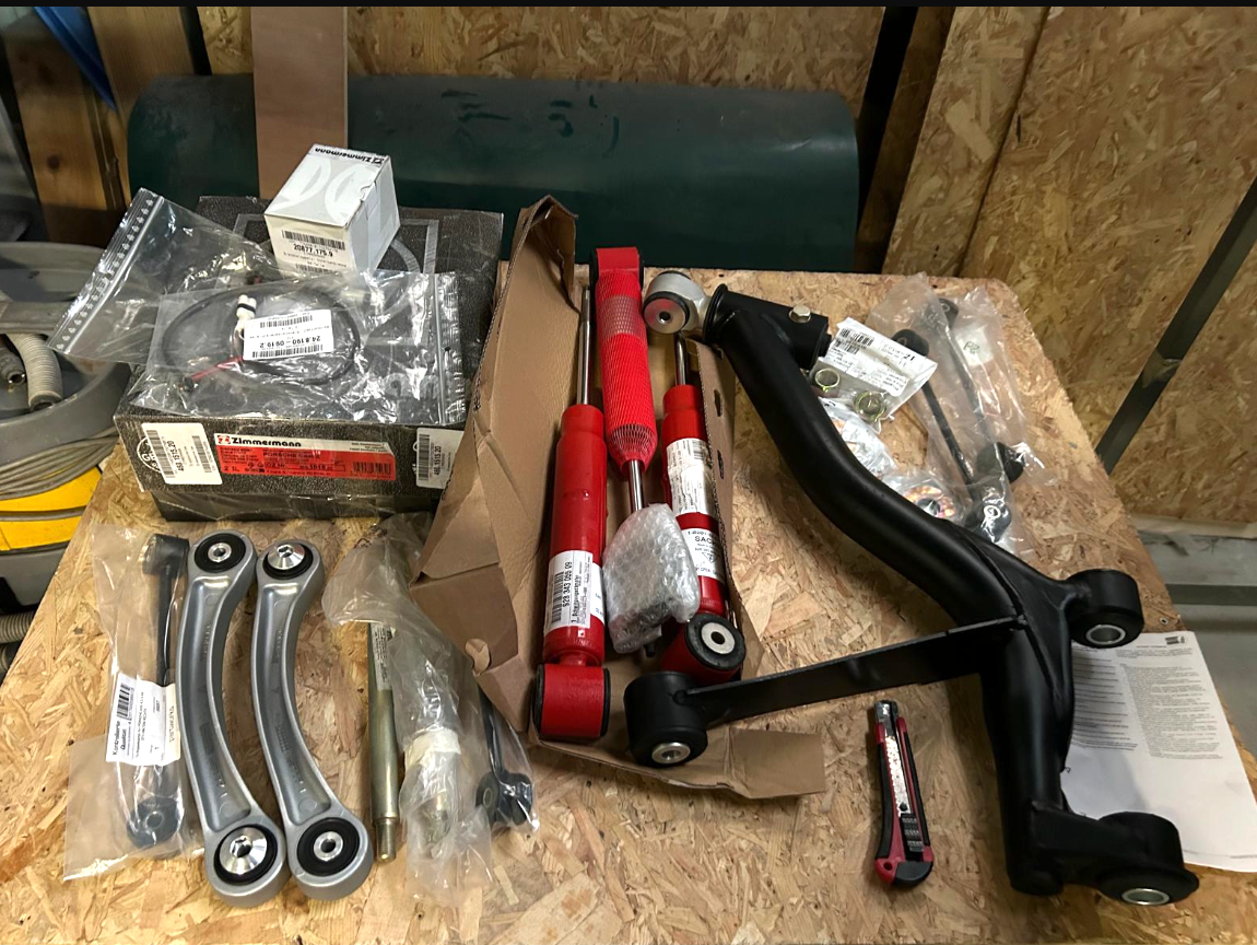

Tout le train AR va être refait à neuf des 2 cotés.
Pièces Partworks.

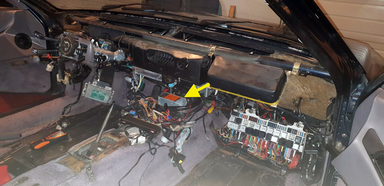

Message par hajumar928 » mer. 11 déc. 2024 08:17
C'est bien le boitier AirBag.

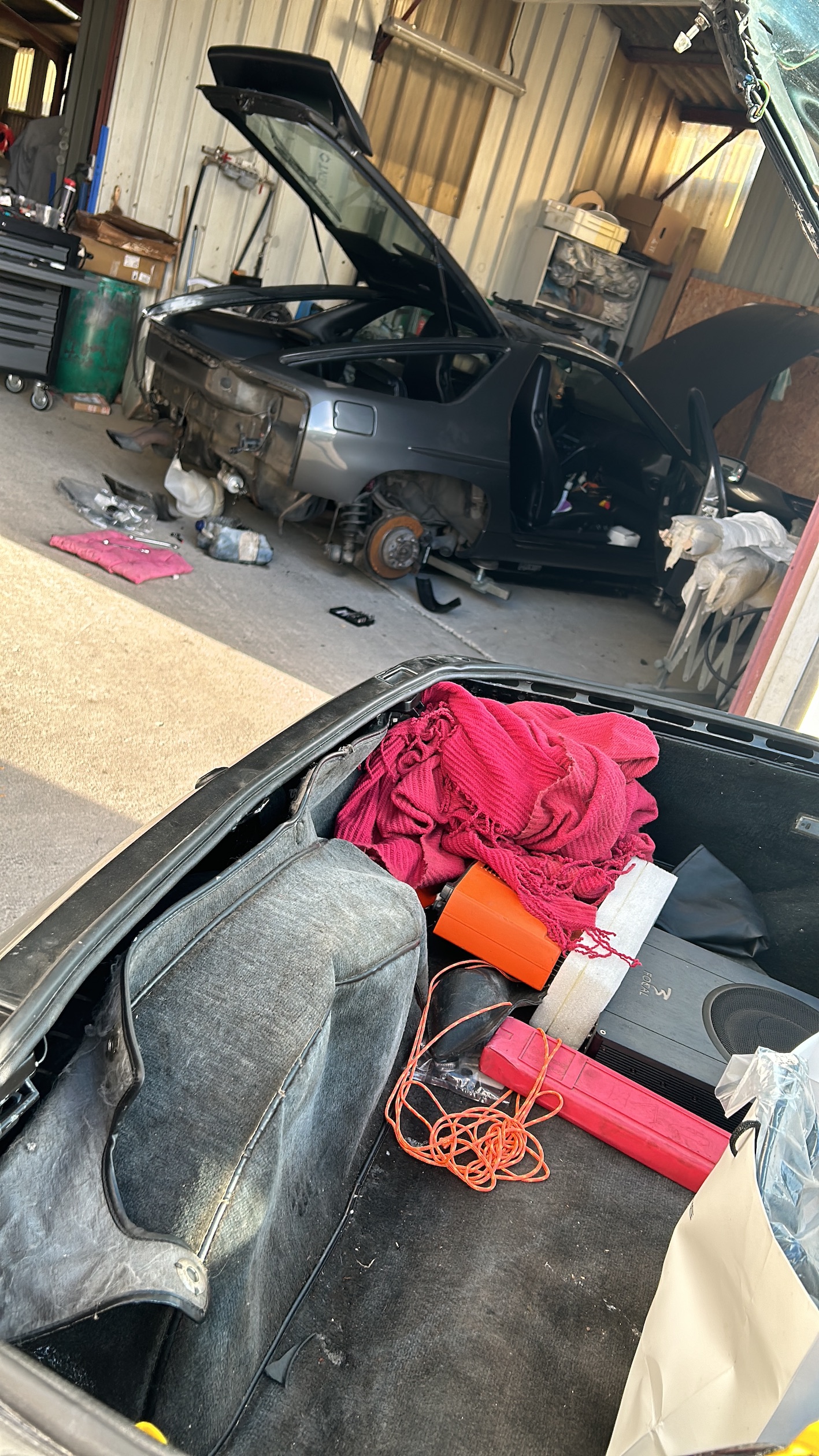

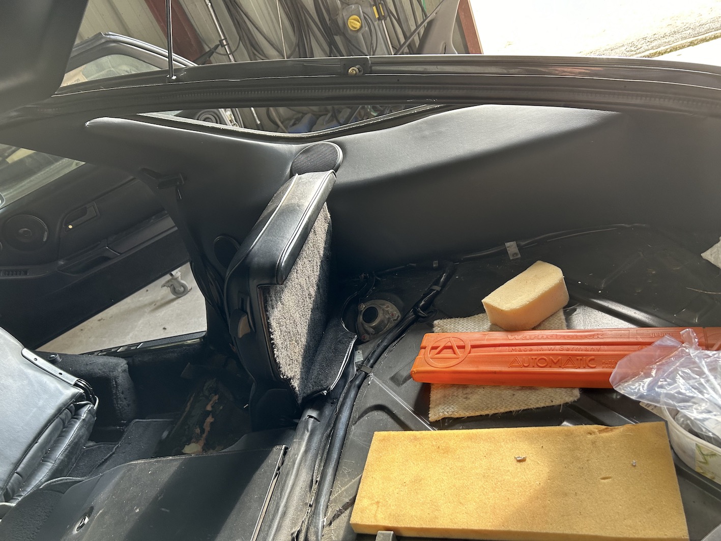

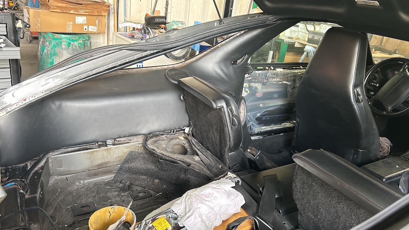

Message par hajumar928 » sam. 14 déc. 2024 14:45

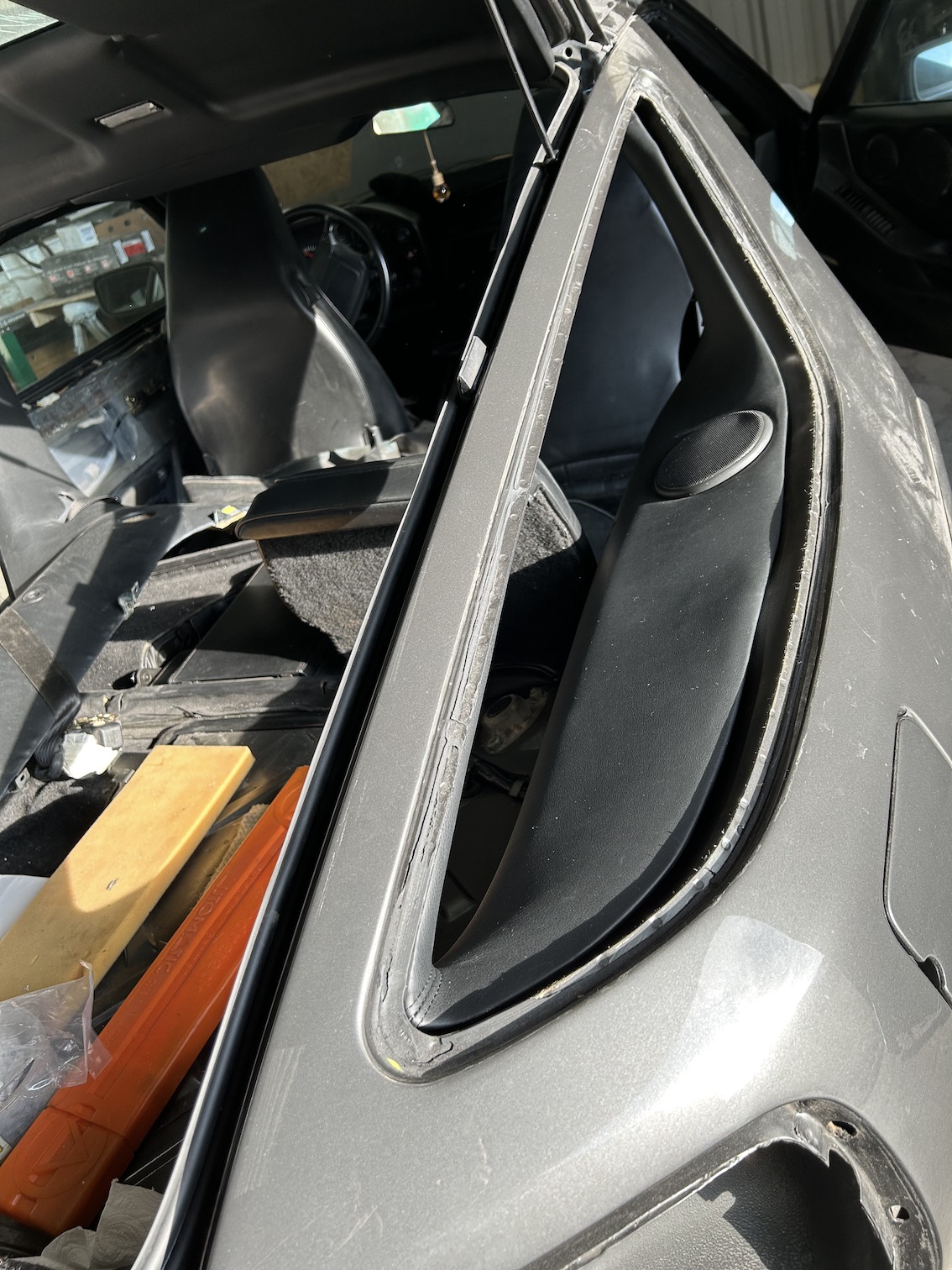

Changement panneau custode droit, 3H et pose des HP refaits.

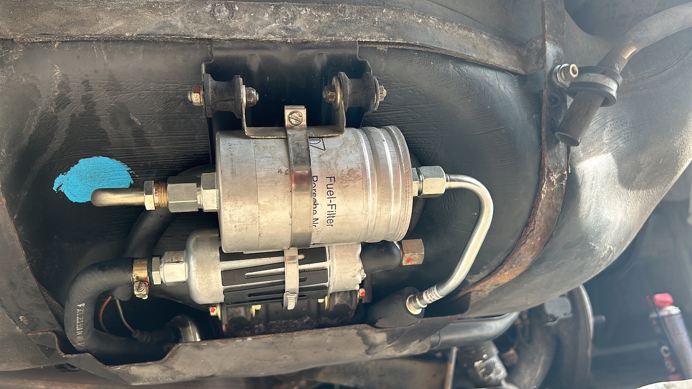

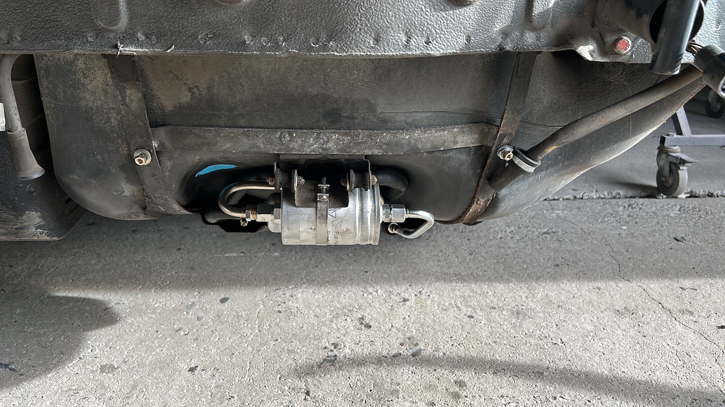

Message par hajumar928 » dim. 15 déc. 2024 13:31

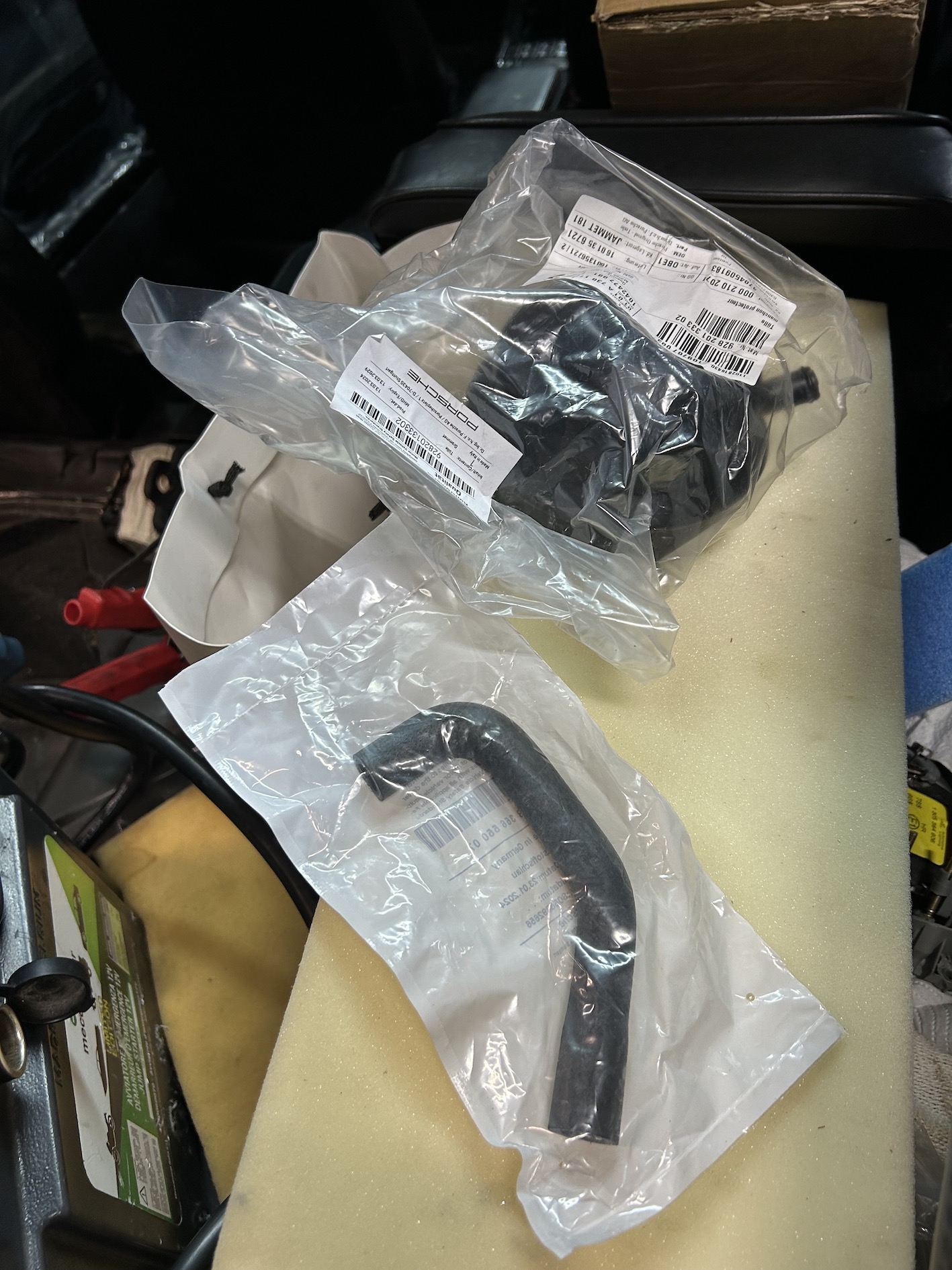

Coté gauche juste posé, changement des durites d'essence et de la pompe neuve par une autre neuve (elle bourdonnait l'enfer).
Une 28 ça occupe, 2 ça occupe plus.

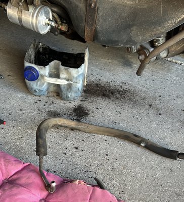

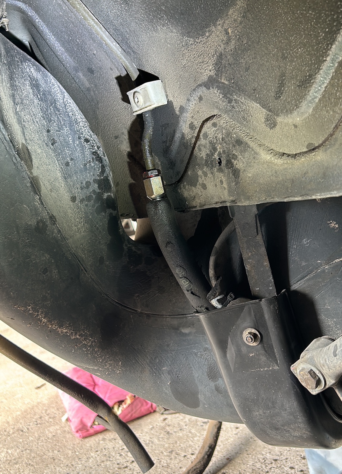

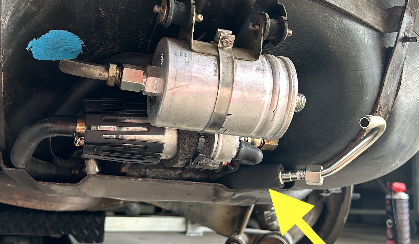

Messages : 5519
Message par hajumar928 » dim. 15 déc. 2024 15:02
Le passage du faisceau et de la durite c'était bourré de terre comme sur la mienne, il faudrait donner un cour de karscher une fois par an. Les 2 faisceaux en caoutchouc étaient collés.
"Vieille pompe qui bourdonne" j'avais viré la protection plastiique mis une mousse pour limiter le bruit.
Durite posée

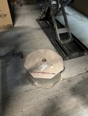

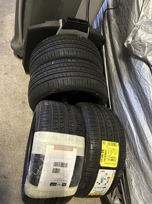

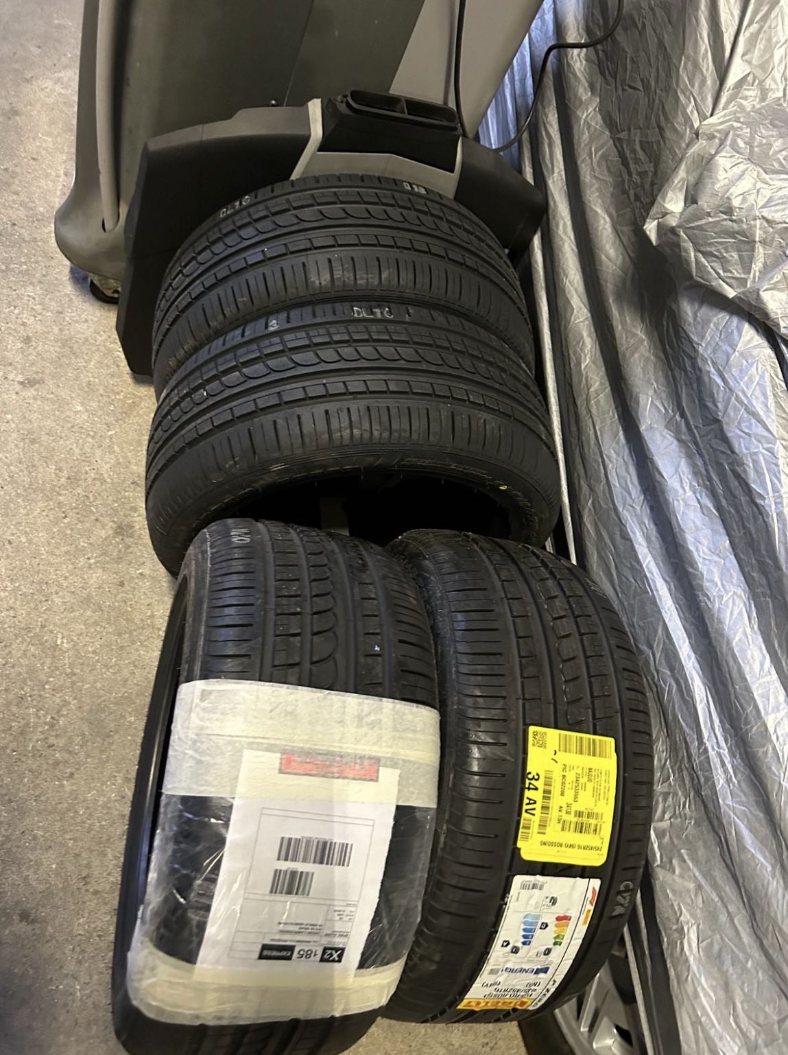

Pneus Pirelli reçus et jantes AR, FD en promo chez Porsche 600€ en 8" avec RDK. (1500€ pour les AV ???)

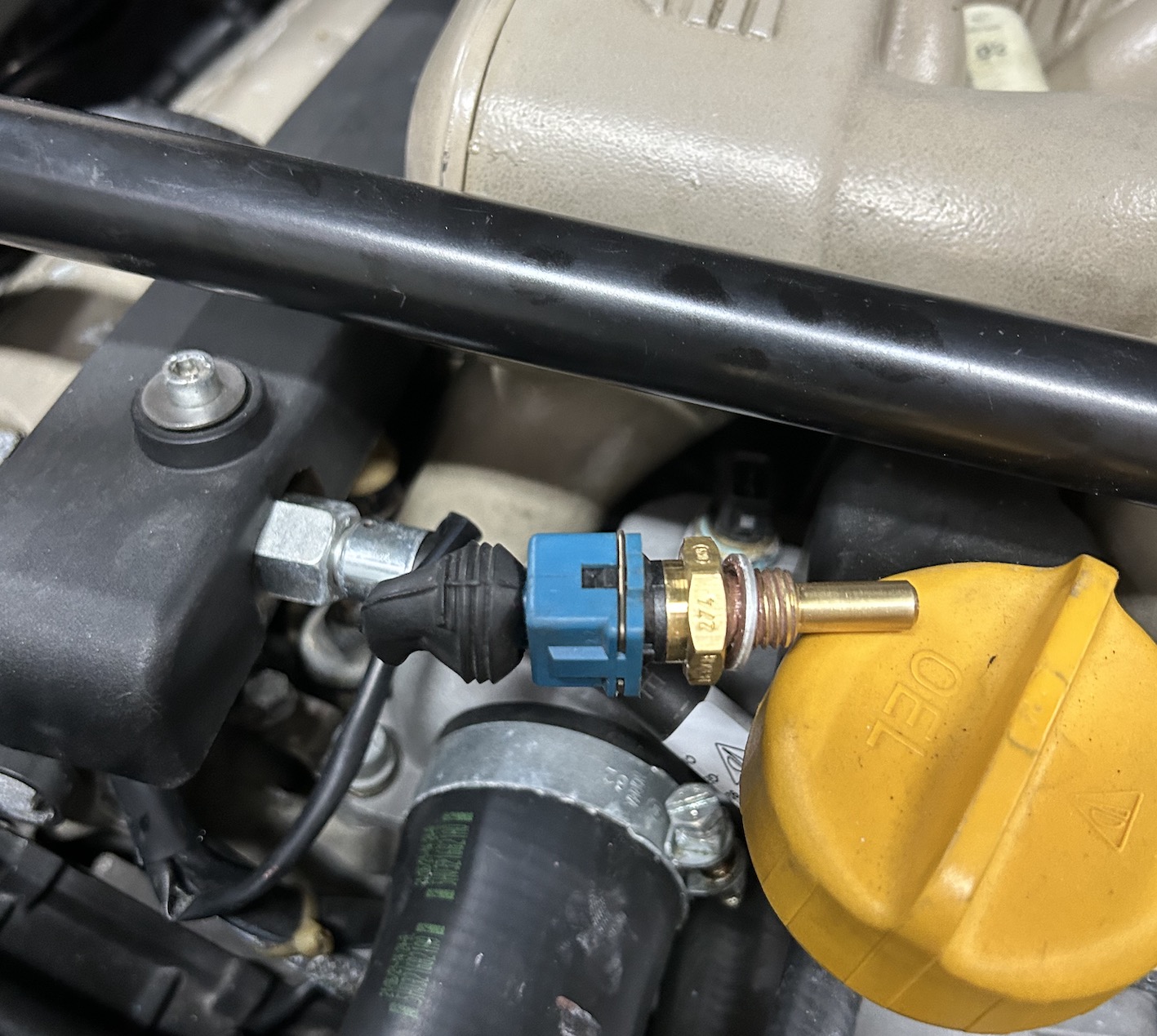

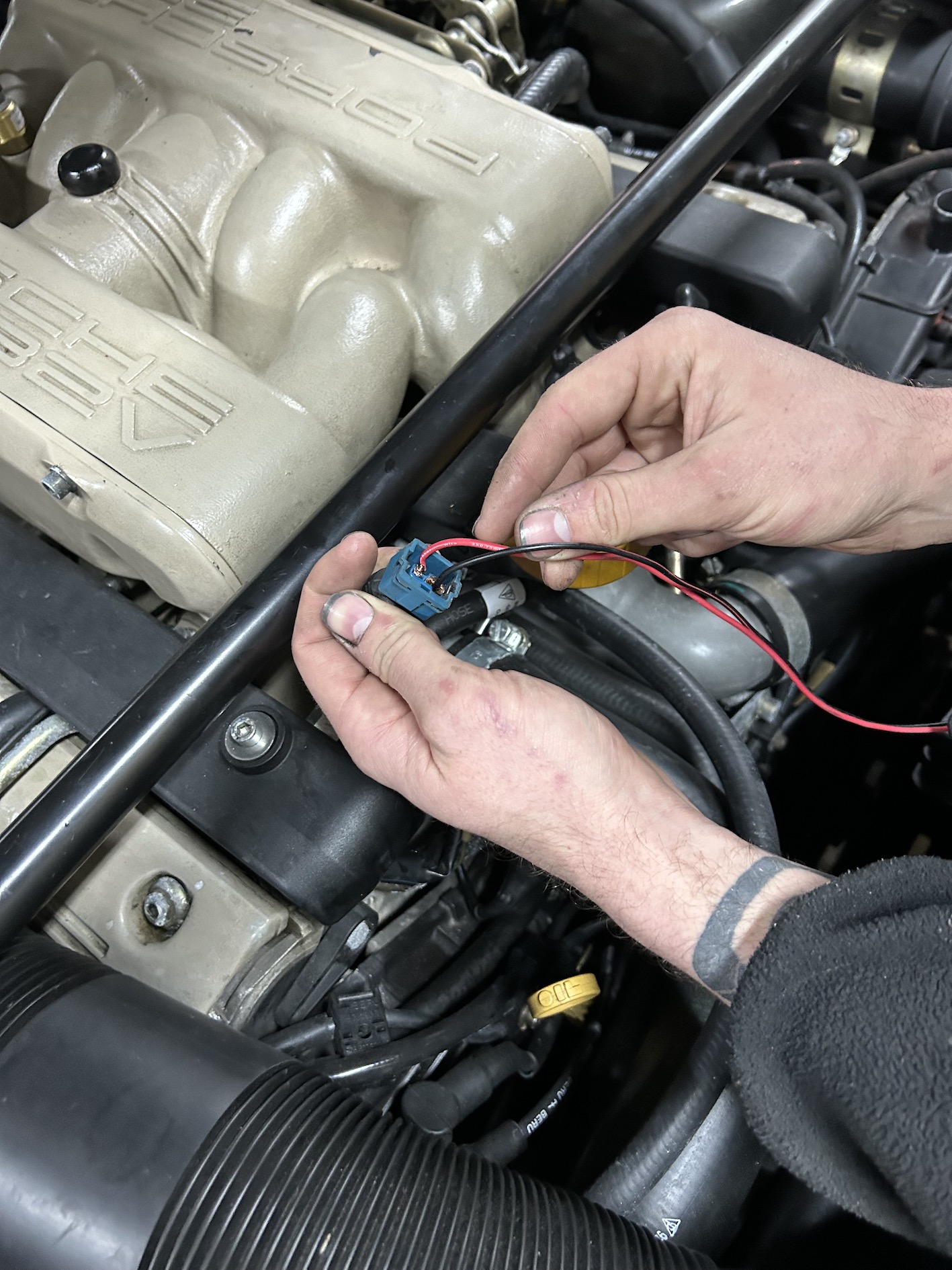

Message par hajumar928 » mar. 17 déc. 2024 08:16

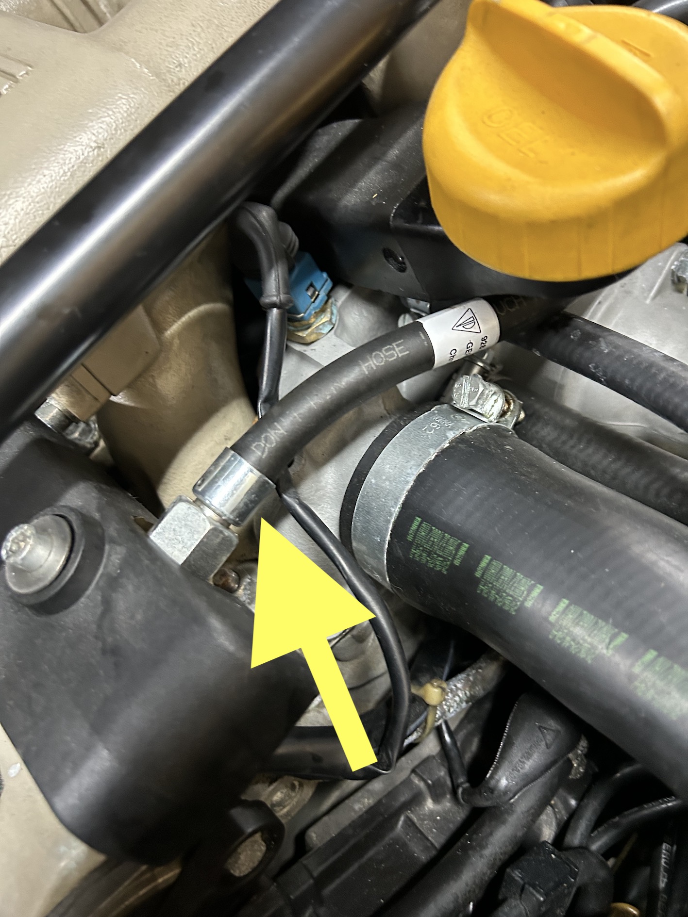

Dimanche, essais démarrage, batterie 10V , impossible et je dois noyer le moteur.
Lundi 12V veut pas démarrer, ma nouvelle pompe fonctionne ? (Je ne l'ai pas essayée avant montage).
Test : dévisser un tout petit peu cette durite (gros chiffon en dessous) clef 19, démarrer.
Ca gicle, j'ai de la pression.
Mais refuse de démarrer., mise à la masse de la sonde de T° (ça appauvrit) , sauvé et on enfume tout le garage, elle était complètement noyée.
Doc 944 idem 928
Reste ça à monter.

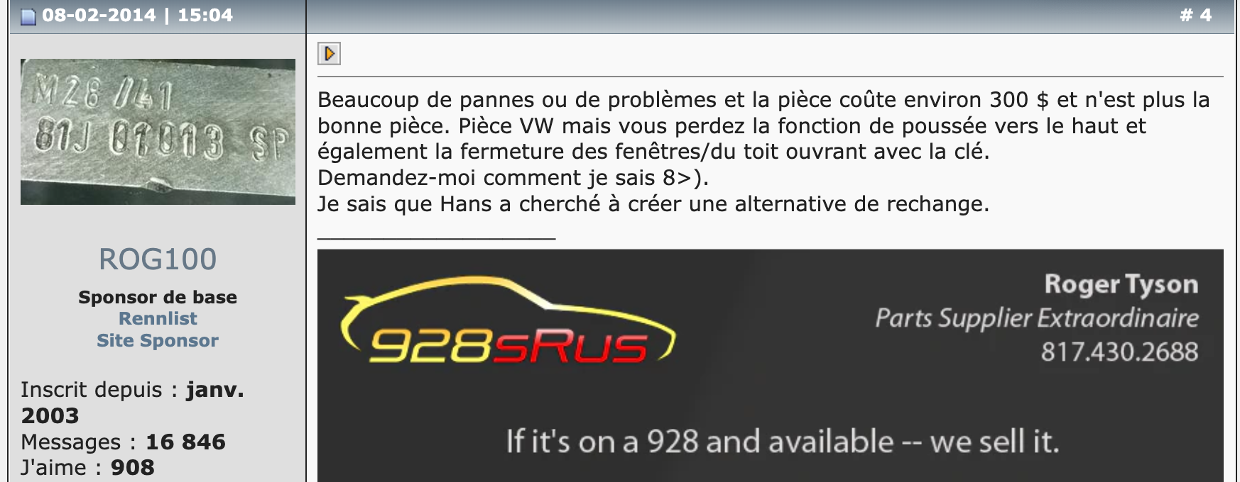

lilian85 a écrit :
sam. 6 juil. 2024 22:26
Pièce VW ?
Boitier contrôle fenêtre.

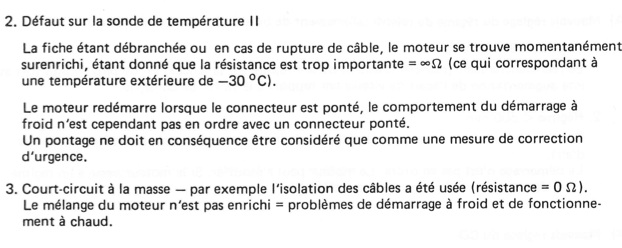

Message par hajumar928 » ven. 20 déc. 2024 12:52
viewtopic.php?f=90&t=19362&start=1630
Démarrage, elle "refume" noir grave et cale.
Sonde de T° neuve HS en stock, elle démarre nickel sans fumer puis cale, c'est donc bien la sonde de T° qui est HS (neuve 8 mois).
Il y a un gros souci avec ces sondes (les 2 origine Porsche).
A froid, pas besoin de la mettre en place.
