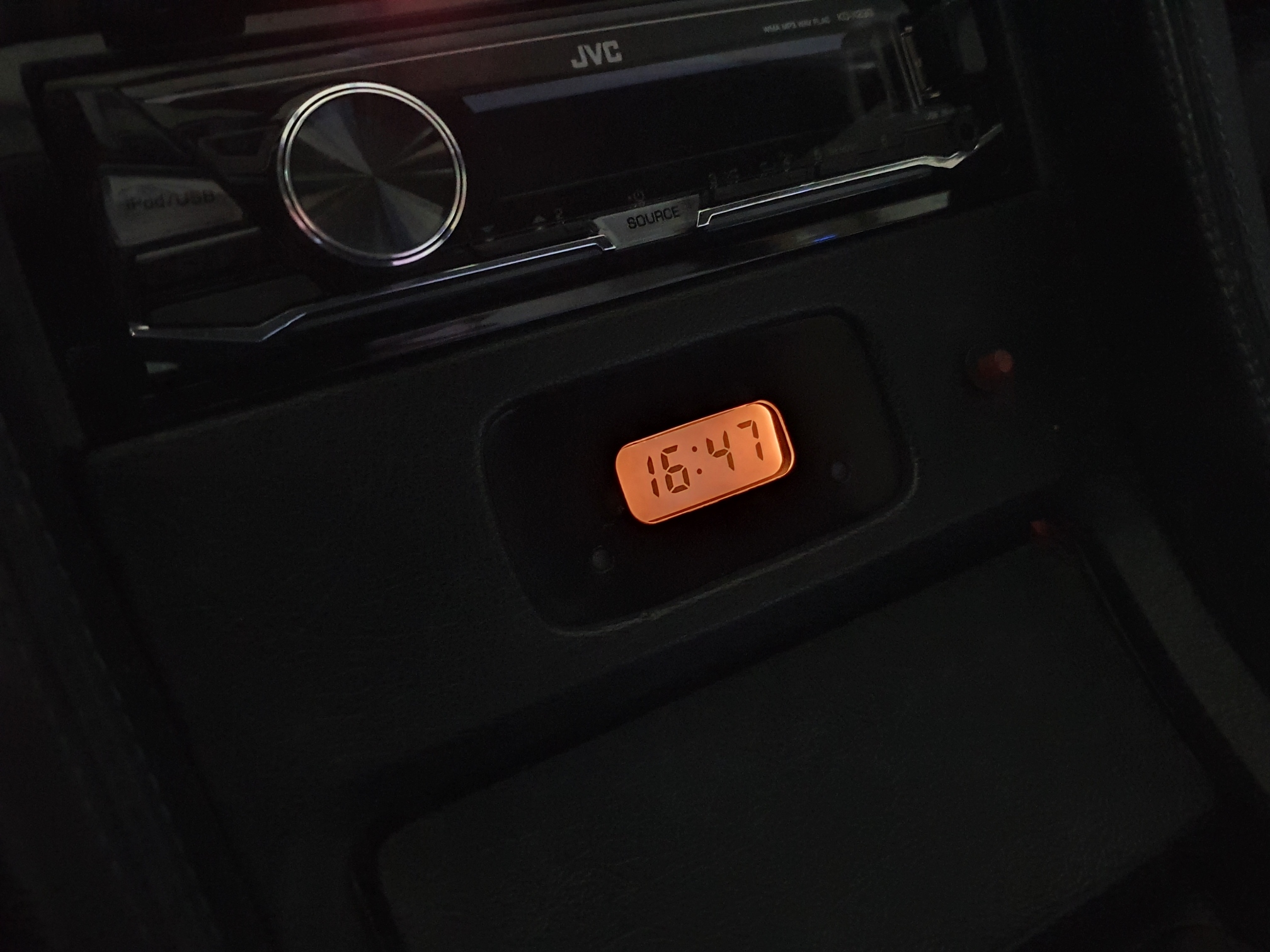

Alors, résultat de la journée :
- Dégivrage rétabli avec le nouveau relais. Mon bouton fonctionne parfaitement :)
- Éclairage intérieur entièrement remis en ordre. Nouveau plafonnier, les autres désoxydés, de nouvelles ampoules par-ci par-là. On y voit clair maintenant !
- Horloge rénovée et fonctionnelle, avec son éclairage aussi. J'en ai profité pour polir la petite vitre qui était pas mal griffée :
Messages : 4379
Re: Toto435 (B) 928 S4 de 1987
Message par Pat » sam. 27 nov. 2021 17:38
toto435 a écrit :
sam. 27 nov. 2021 17:19
:bravo: Thomas, ces améliorations rendent la vie à son bord plus agréable.
A propos de "polir la petite vitre qui était pas mal griffée", comment as-tu procédé (produit utilisé) ? :sceptic:
Simplement avec un polish de carrosserie. J'utilise du 3M Extra Fine Plus.
Un pad sur le mandrin de ma perceuse et 30 secondes plus tard, c'est fait !

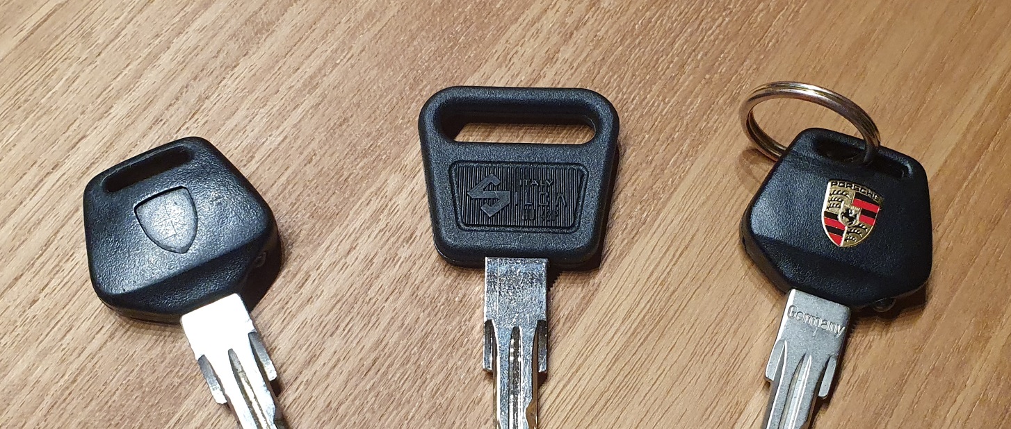

Un truc de plus qui fonctionne : les essuie-glaces intermittents.
Installation du relais VAG qui permet de régler la durée de la pause en jouant avec le commodo.
Et le petit cordonnier/serrurier du coin a réussi à me faire deux copies de ma seule et unique clé d'origine. Elles fonctionnent toutes les deux (portes, coffre et contact).
Comme quoi, rien de bien sorcier hein....
J'avais acheté une copie pas chère et une clé originale ultra chère (pour ce que c'est) avec logo et lampe de poche LED.
La clé d'origine va rester au chaud à la maison, et j'utiliserai la copie pour tous les jours.
