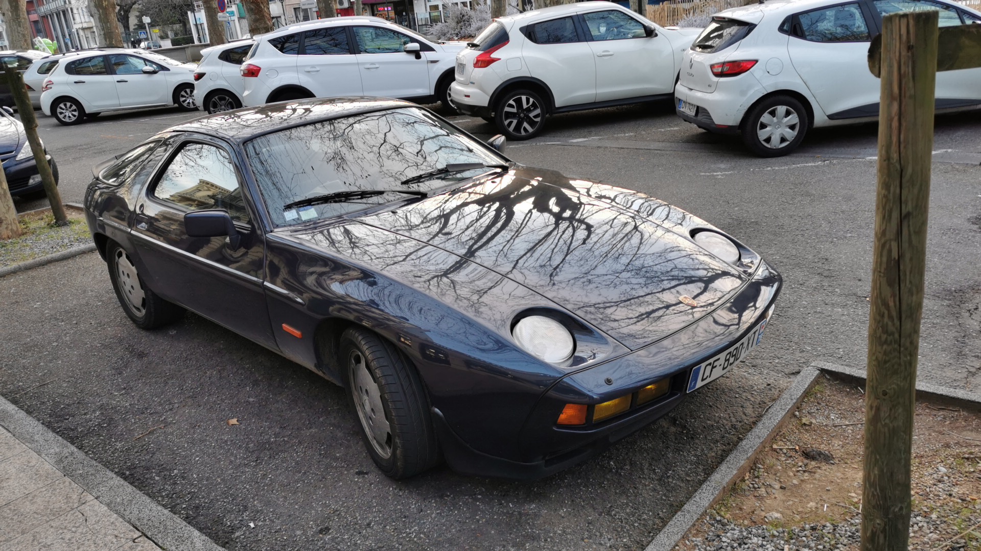

Message par Emma120 » lun. 18 janv. 2021 07:41
Voici ma 928
