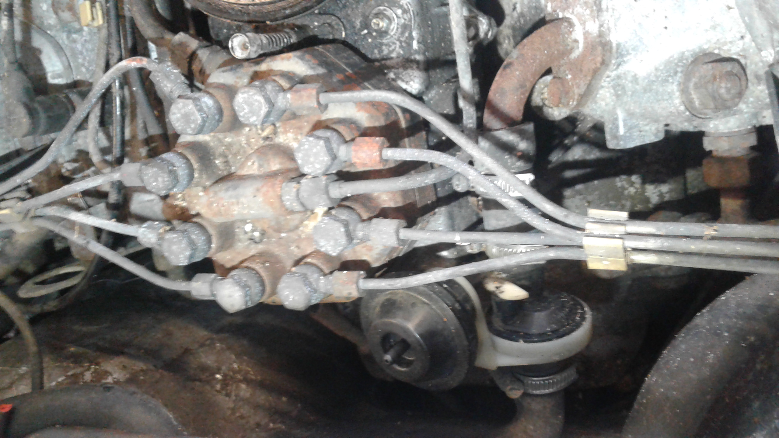

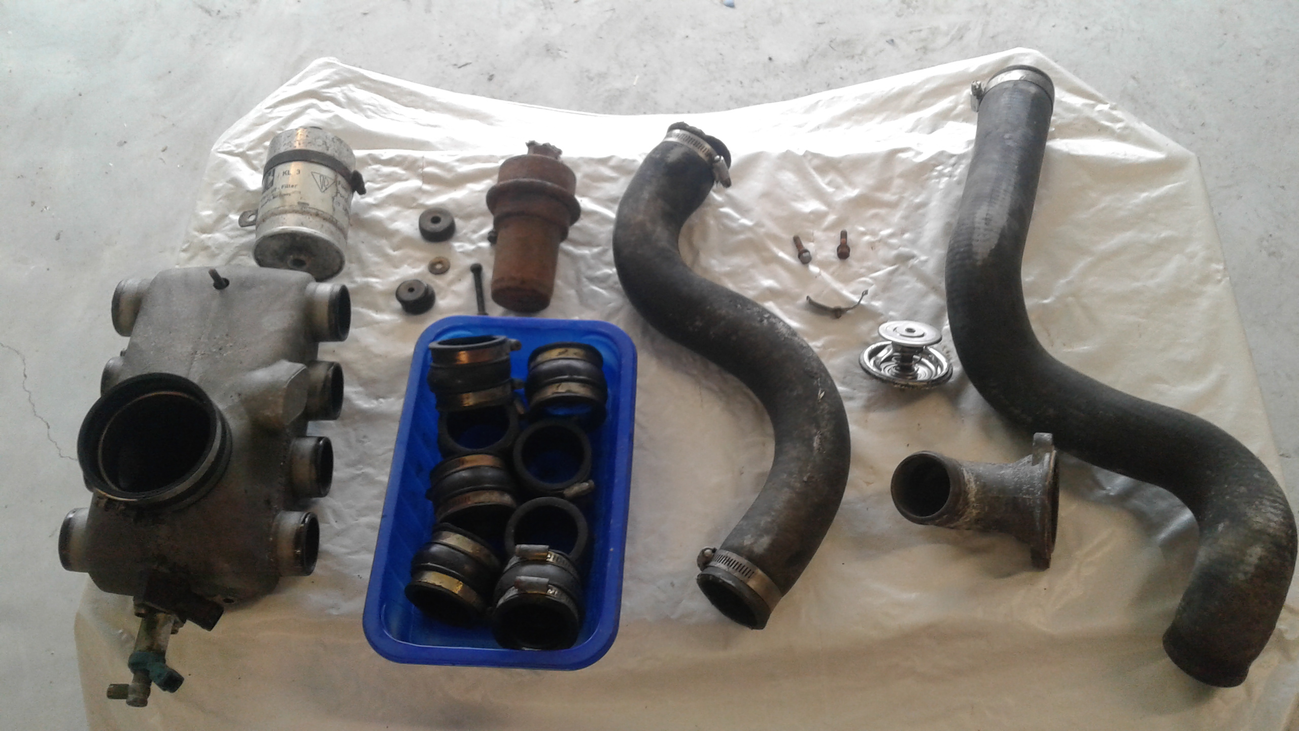

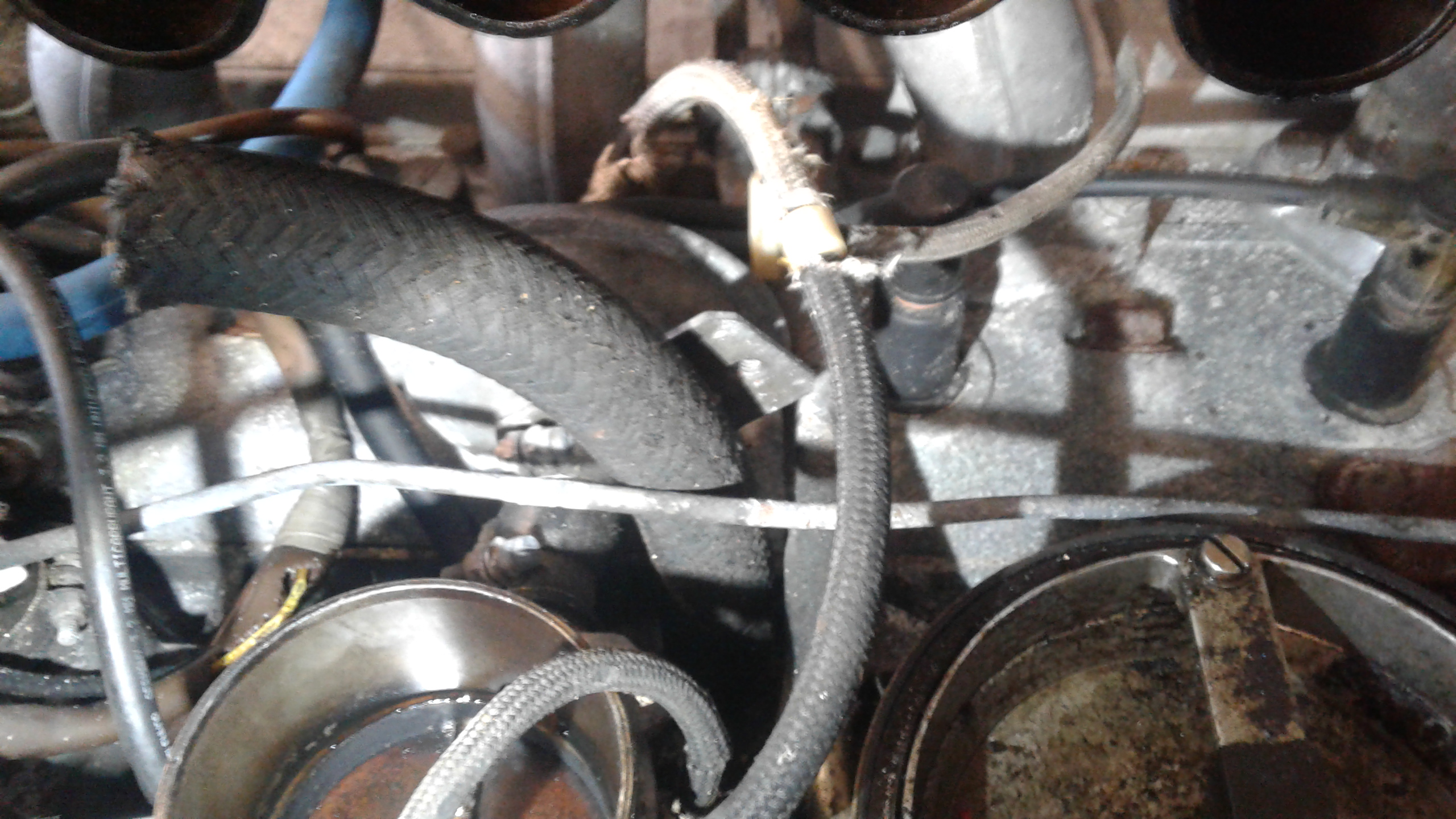

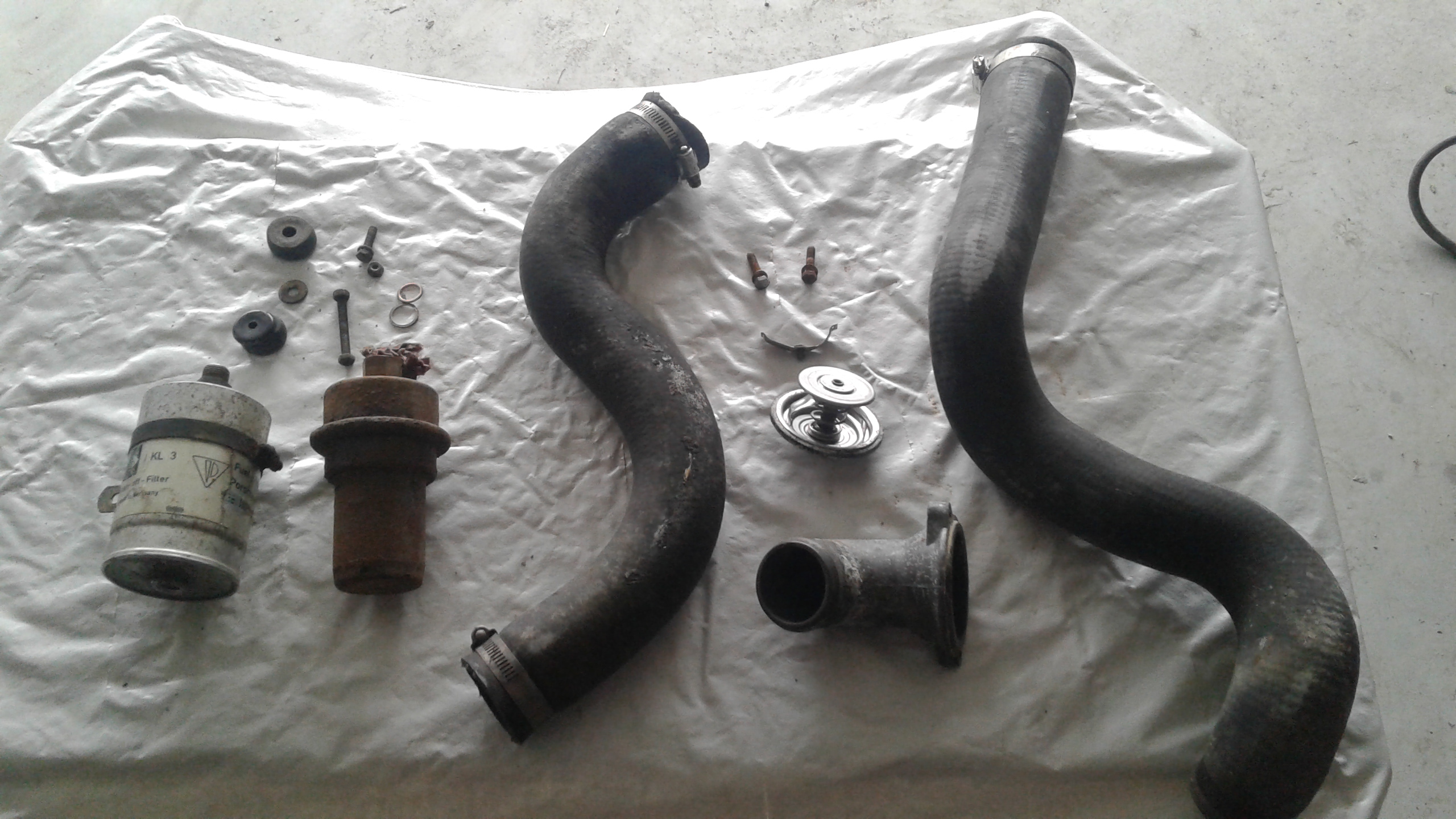

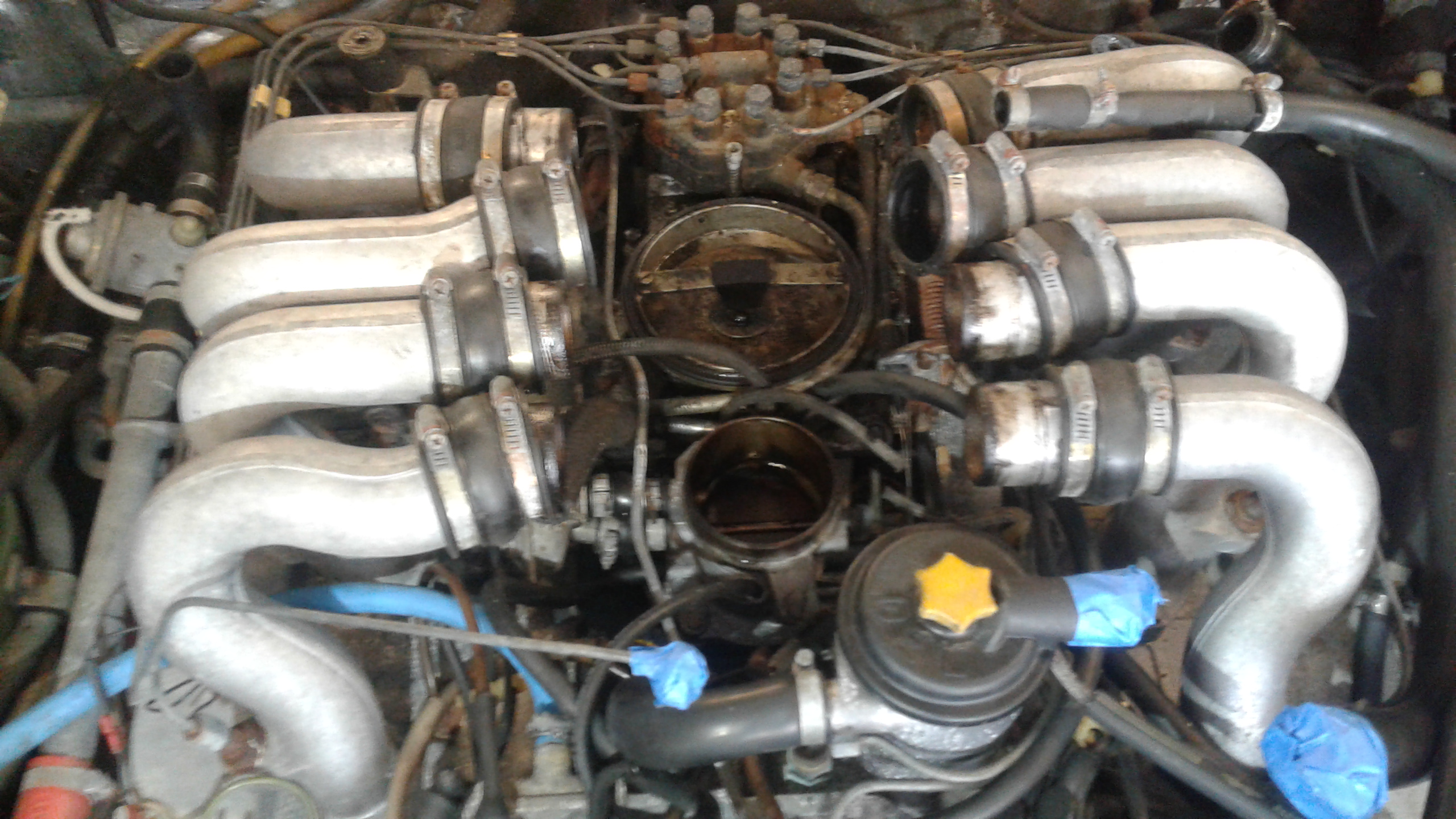

Je poursuis la remise en route de la 928 de 1979 après démontage de la partie filtre essence et accumulateur de pression bride silentbloc . rachat d'un ensemble neuf. Démontage des durites du radiateur, démontage admission pour sortir le bloc débimètre d'air. doseur distributeur, je me suis aperçu que sur les 4 silenbtloc 2 étaient hs ça me permettra de changer toutes les petites durites inaccessibles. Voila pour ses 40 ans et demi une grosse partie des durites seront remises à neuf, du taf en vue
