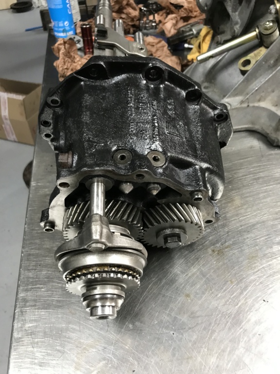

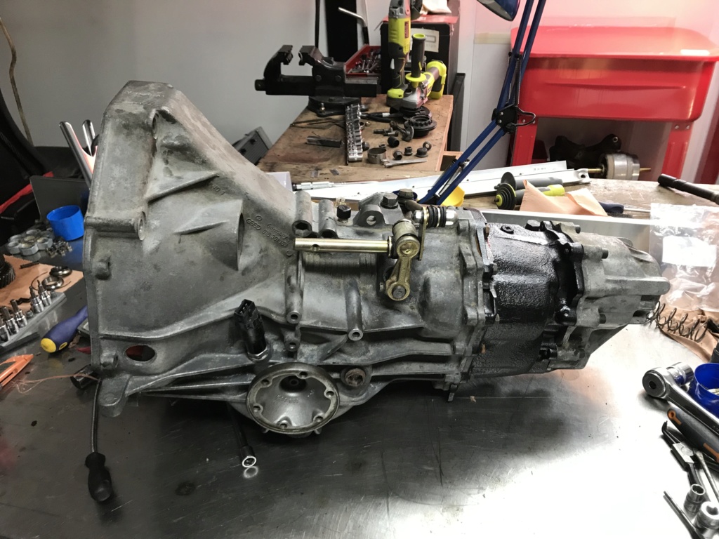

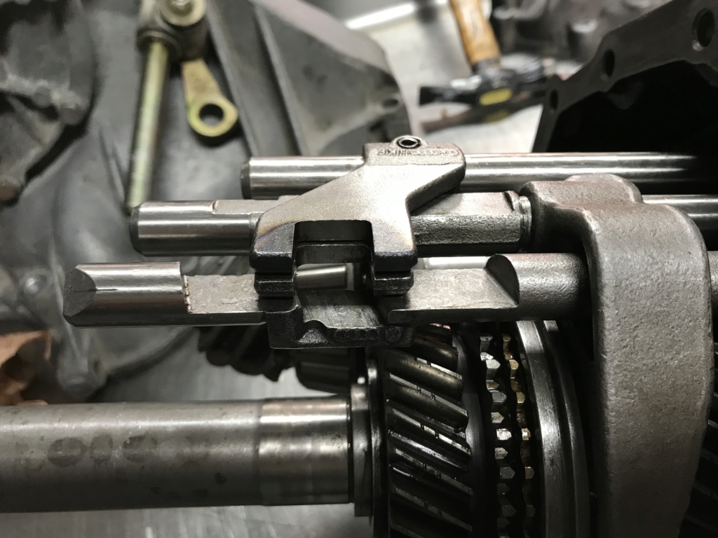

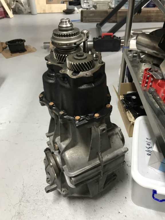

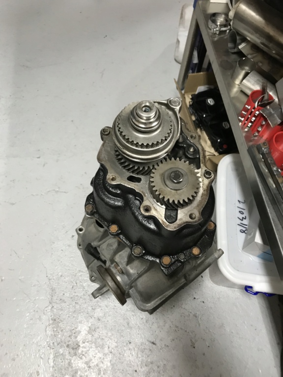

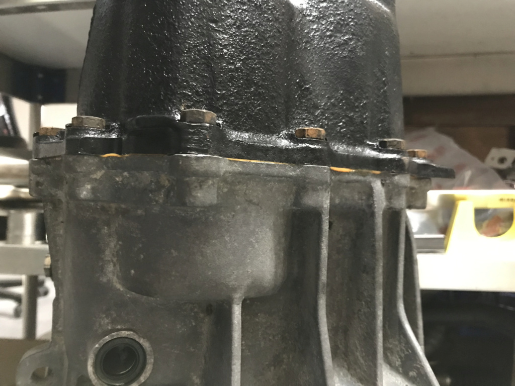

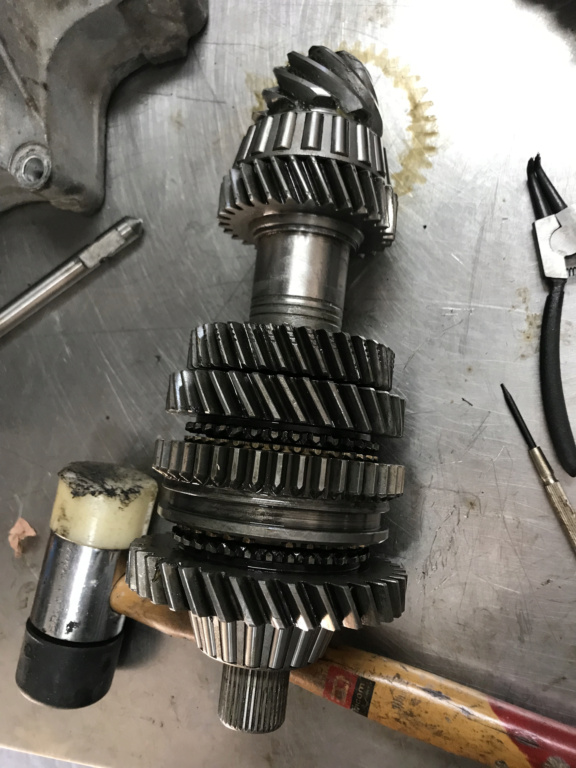

On m'a prêté un arrache roulement spécial, donc j'ai pu remettre le baladeur tout seul comme un grand !
And voilà !
Pour le remettre sans presse, j'ai chauffé le roulement et refroidis l'arbre (avec une bombe d'air sec à l'envers...) !
Puis j'ai contrôlé avec une presse que c'était bien pressé. Et c'est bon
Joint à la loctite anaérobique selon le manuel:
Et voilà !
Bon il manque quelques joints donc je l'ai pas fermé, mais elle fonctionne !
Cette fois ci toutes les vitesses passent correctement, donc c'est top ! D'ici la fin de semaine elle sera finie et je pourrais libérer la place !
And voilà !
Et voilà !

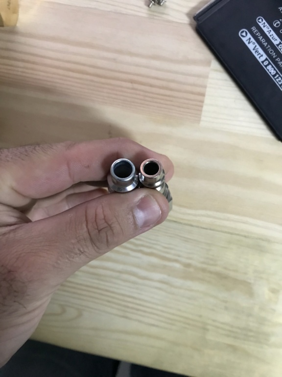

C'est un bouchon pour remplacer le capteur de niveau d'huile sur la 928. Je vais le refaire avec une provision pour le capteur de température d'huile !

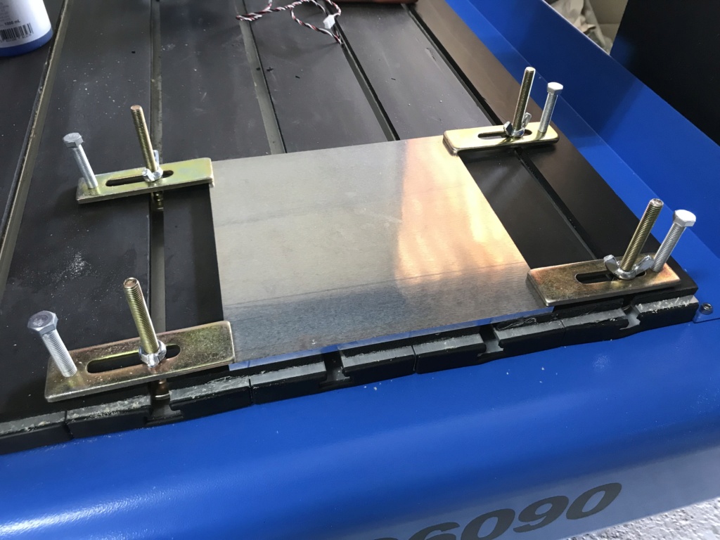

J'ai reçu mes fraises et mes brides !
Avant :
Après :
Comme on peut le voir, j'ai un problème de couche sacrificielle... C'est bien pour le bois, mais pour l'alu c'est pas assez rigide...

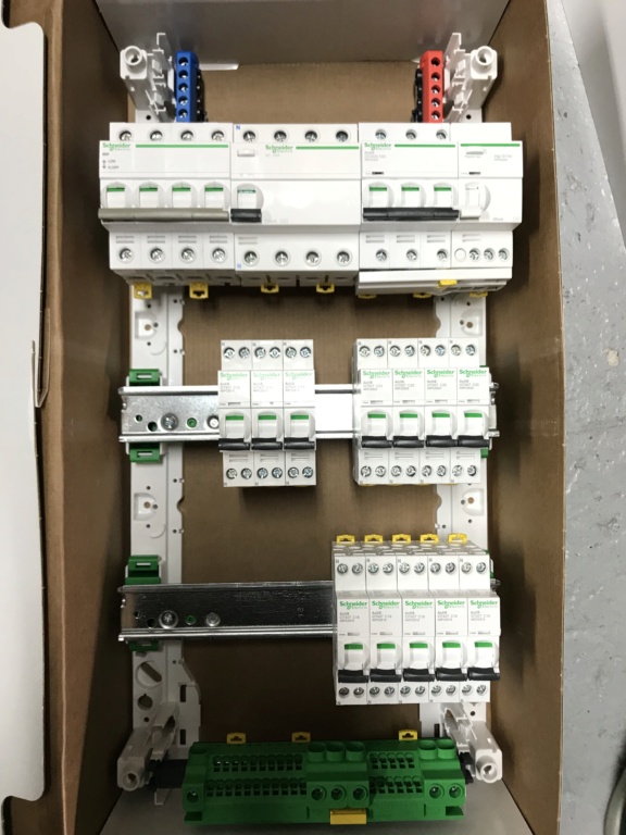

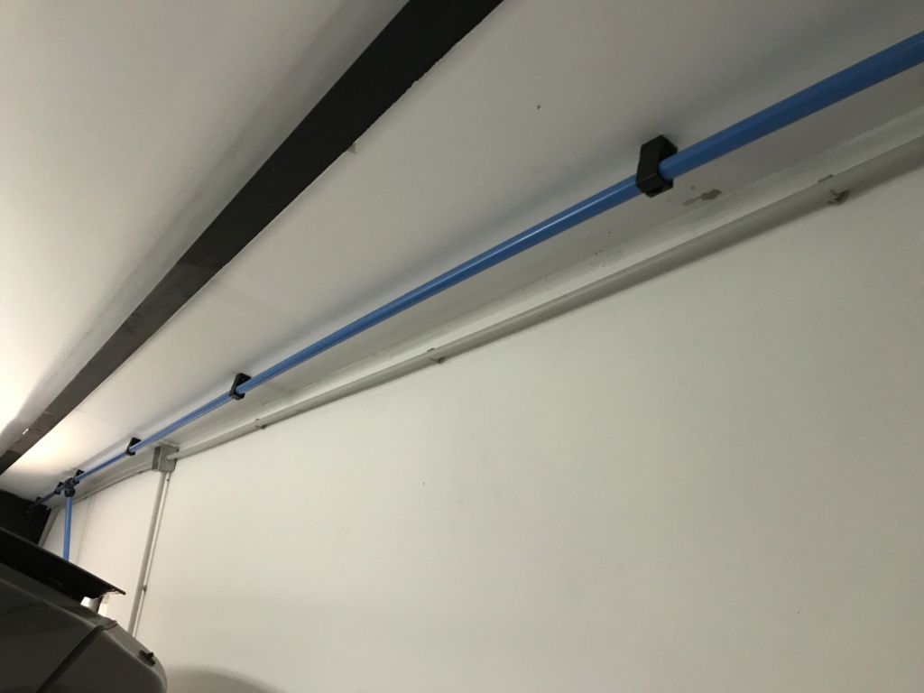

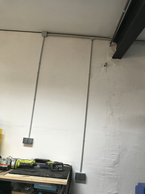

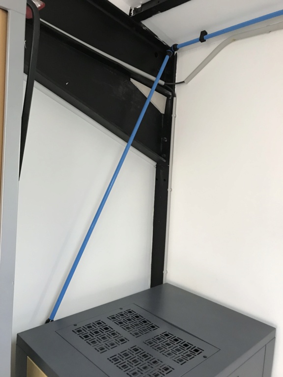

J'ai refais l'électricité !
Ajout de 5 prises, et 2 circuits pour séparer le pont des postes a souder, et les imprimantes 3D de la CNC !
Du coup le compresseur est en place !
il me manque plus que de câbler et installer le nouveau tableau électrique

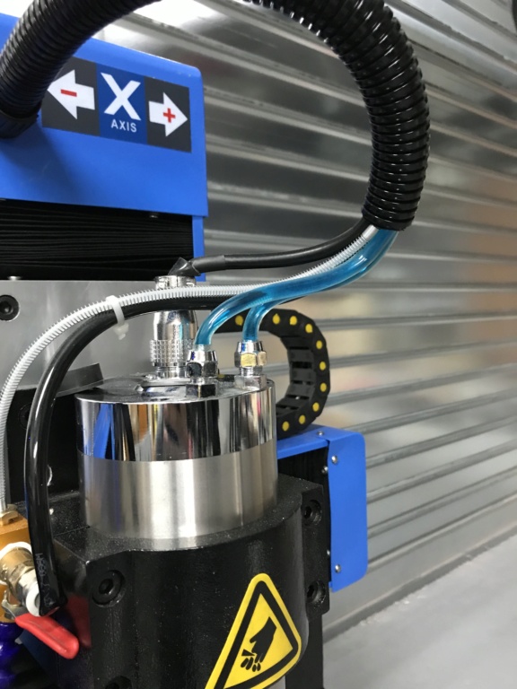

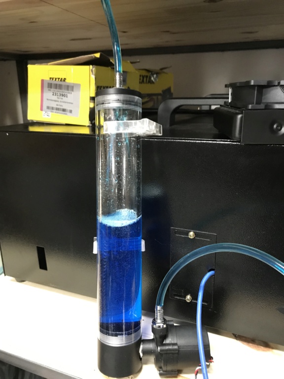

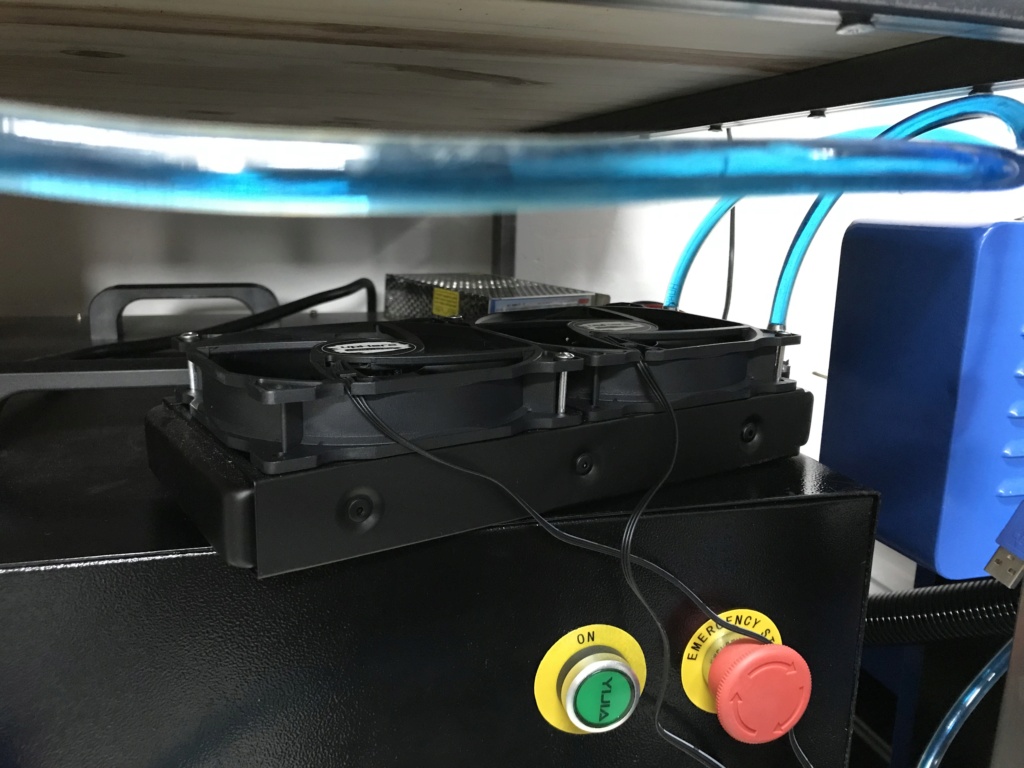

j'ai monté le refroidissement liquide sur la CNC :
Du coup j'ai fait du copeau !

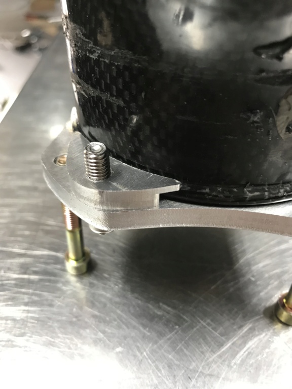

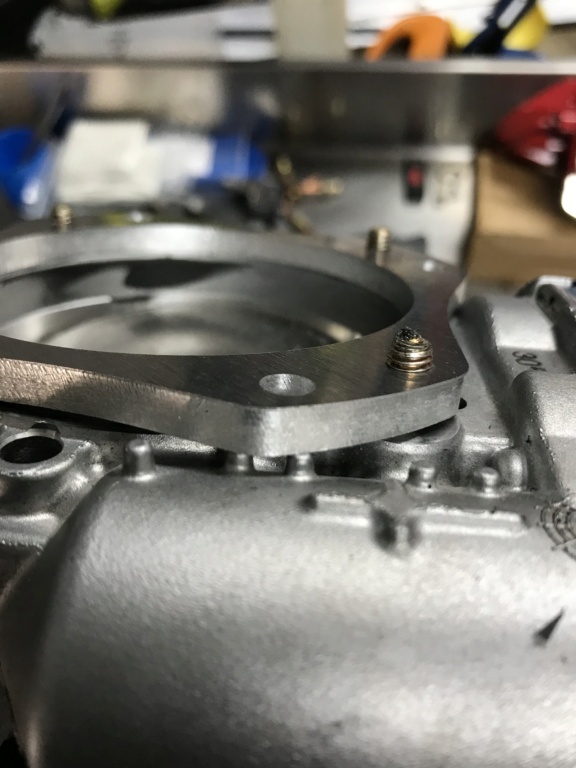

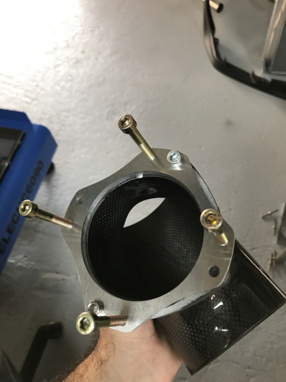

Bon il faut réduire un peu les tétons du papillon... mais je pense que je peux régler le problème en usinant un peu la pièce plutôt
Et la petite pièce derrière pour retenir le tout!
J'adore ! Et vu que je peux le produire moi même, ça me coute moins cher que de le faire imprimer comme avant !
Et pour finir, ça sera plus facile pour le montage vu qu'il se fera avec un joint standard et non plus de la pâte à joints !

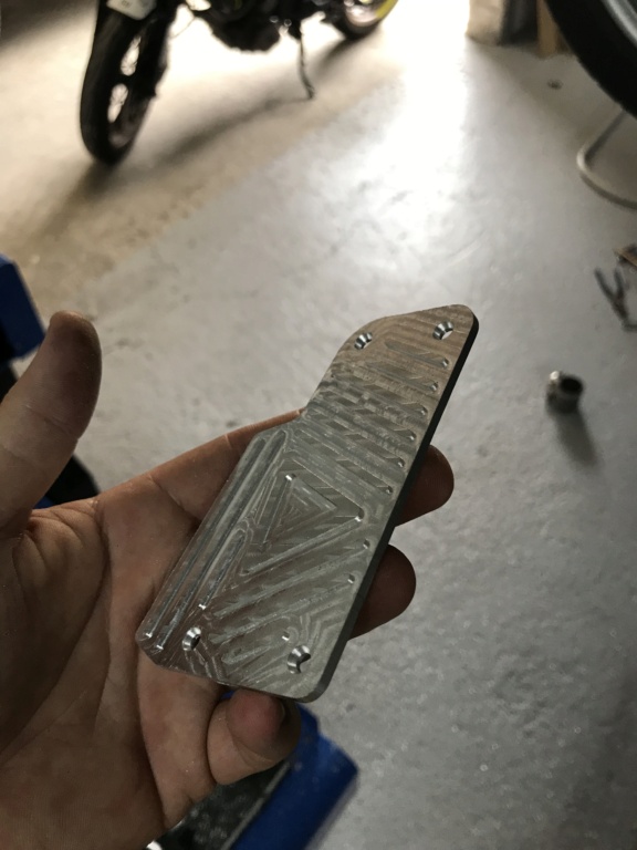

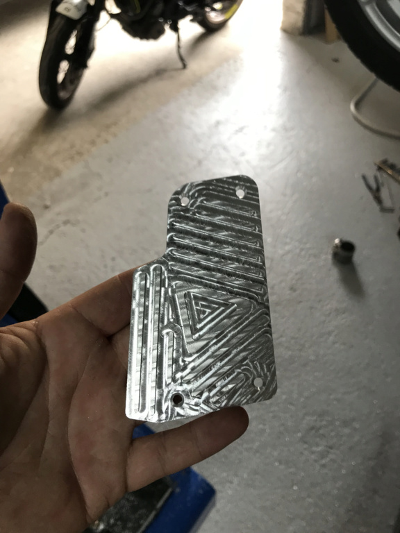

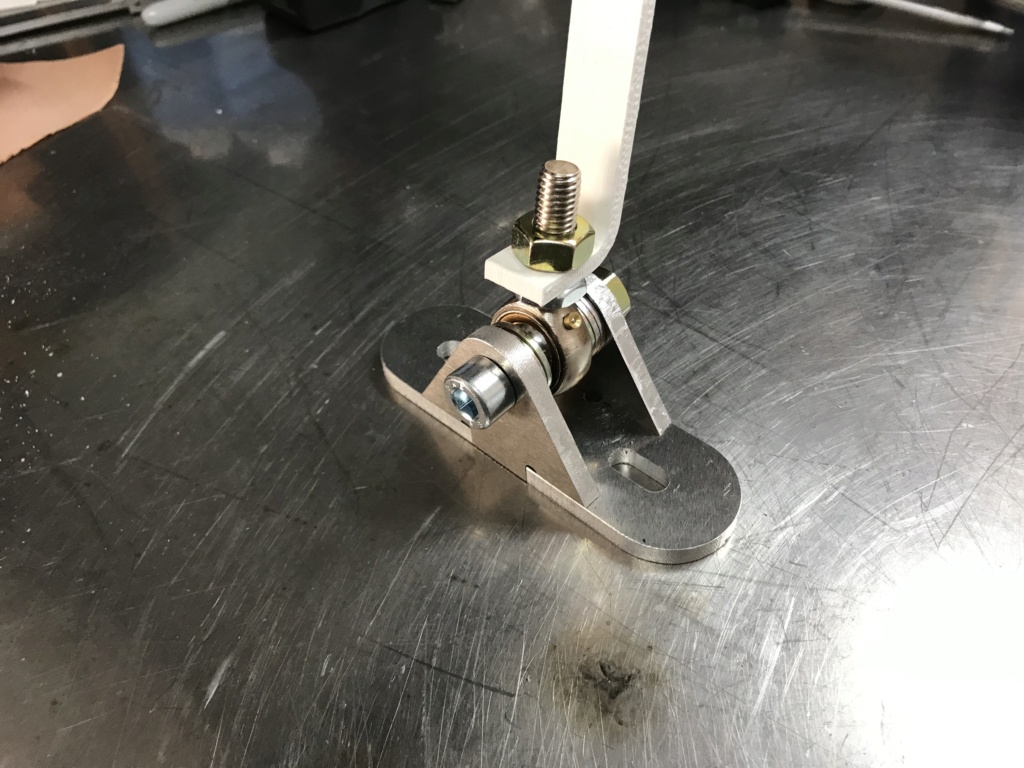

Autre pièce, l'extension de pédale !

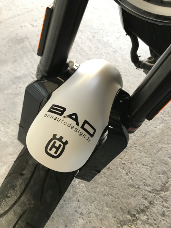

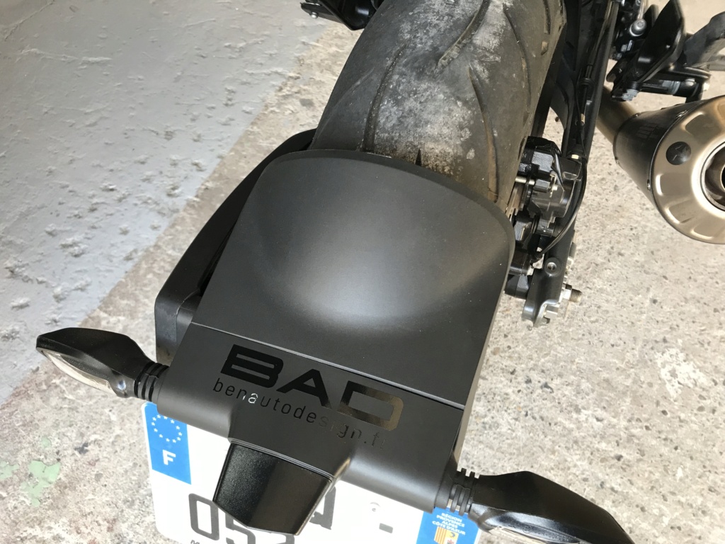

J'ai stické la moto :

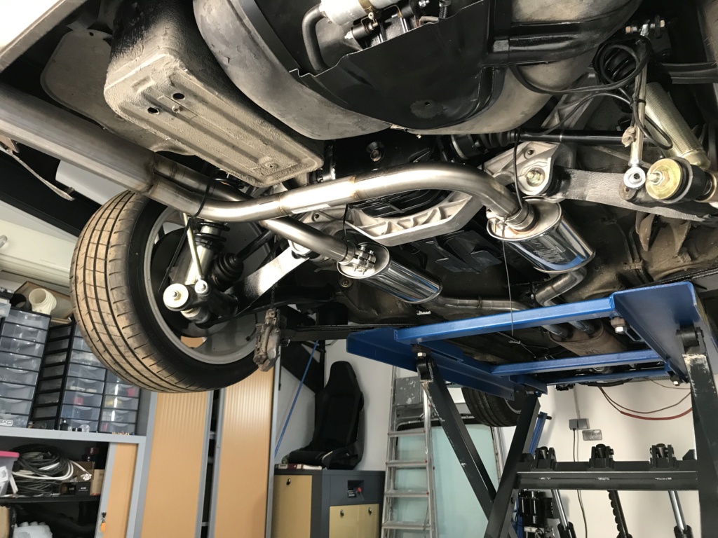

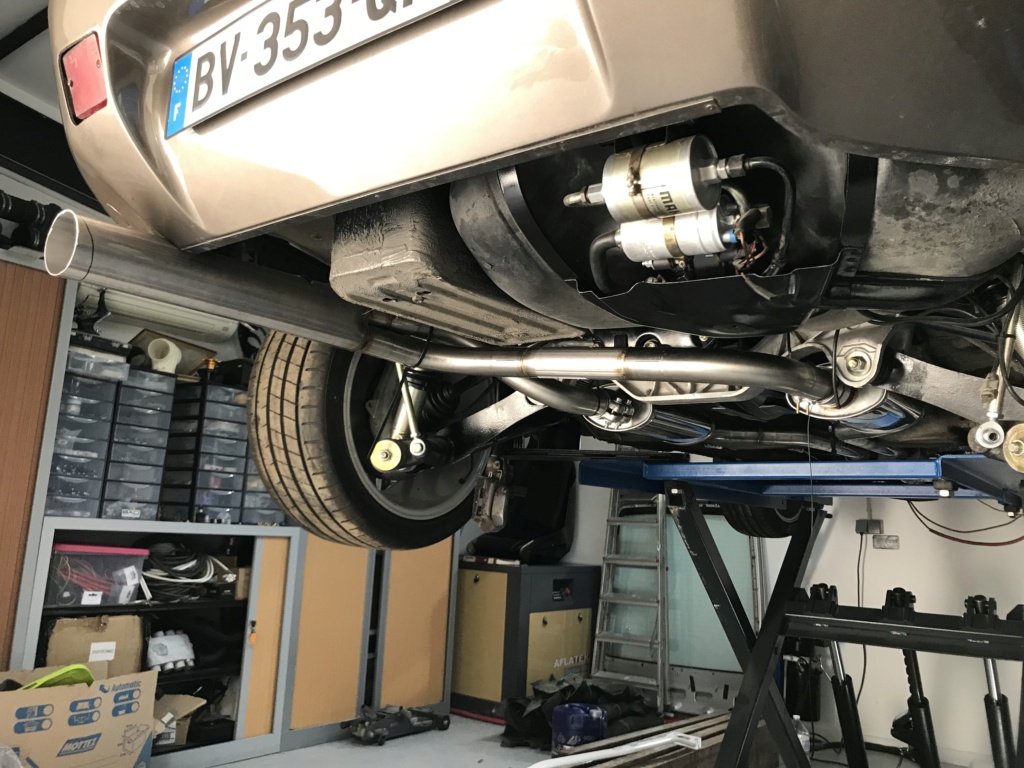

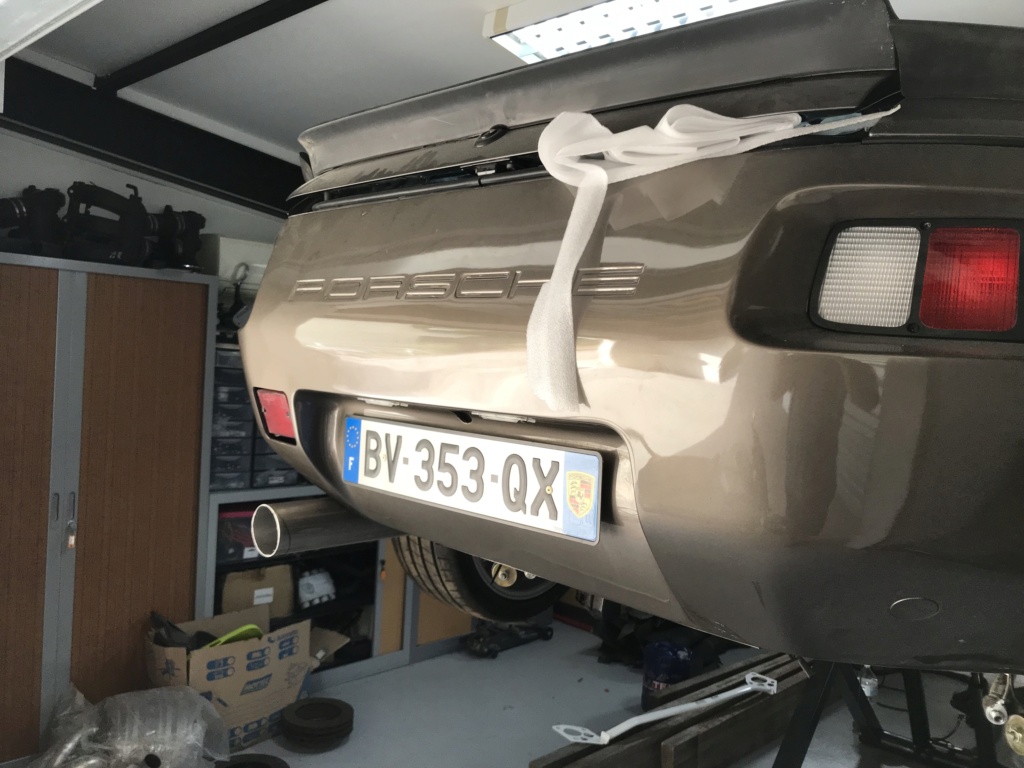

J'ai fini l'échappement de la 928, enfin, presque !
Deux problèmes :
J'ai pas encore les supports d'échappement au niveau du silencieux.
Le pare choc est mal découpé !
il faut que j'agrandisse le trou pour correspondre à celui d'une S4 !

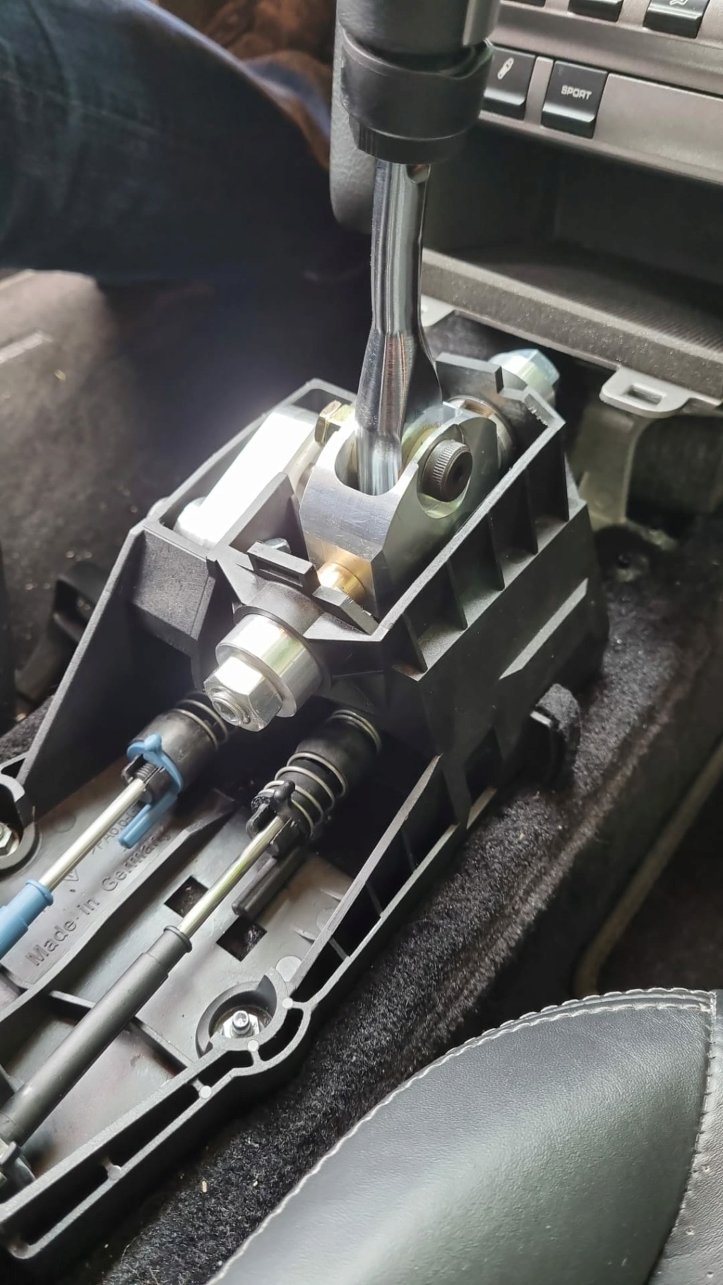

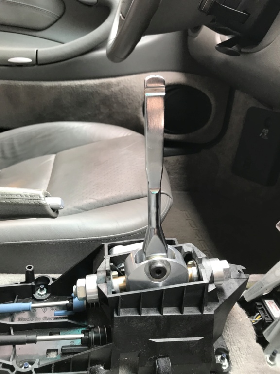

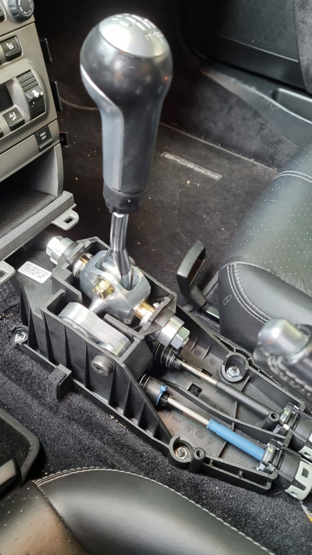

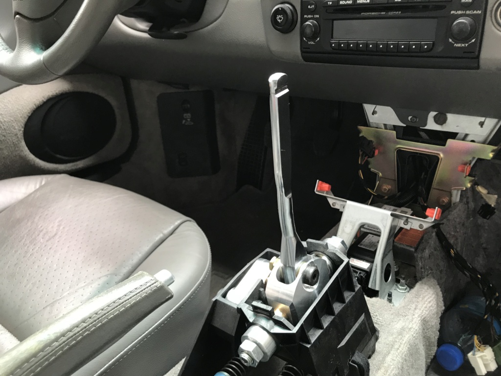

Et pour finir, encore une installation du nouveau levier de vitesse ! Sur un 987.1
Ils ont laissé la console centrale démontée pour la journée piste et la remettront après !
Deux problèmes :

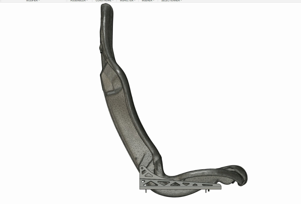

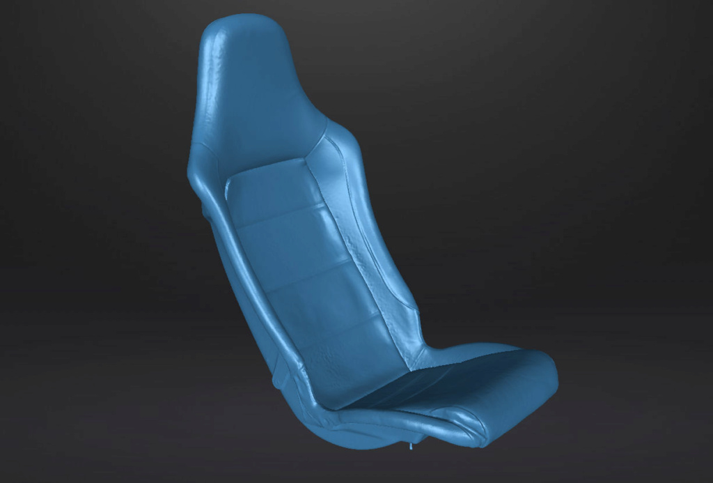

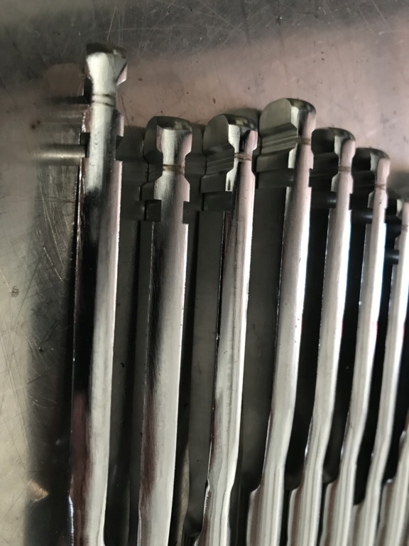

Récap de la semaine dernière : J'ai scanné le siège de lotus pour redessiner le support de siège :
J'ai décidé que les nouveaux leviers étaient un poil trop long (pour ça qu'ils sont toujours pas sur le site pour ceux qui suivent!)

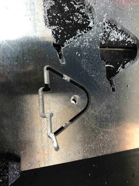

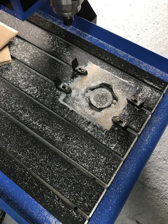

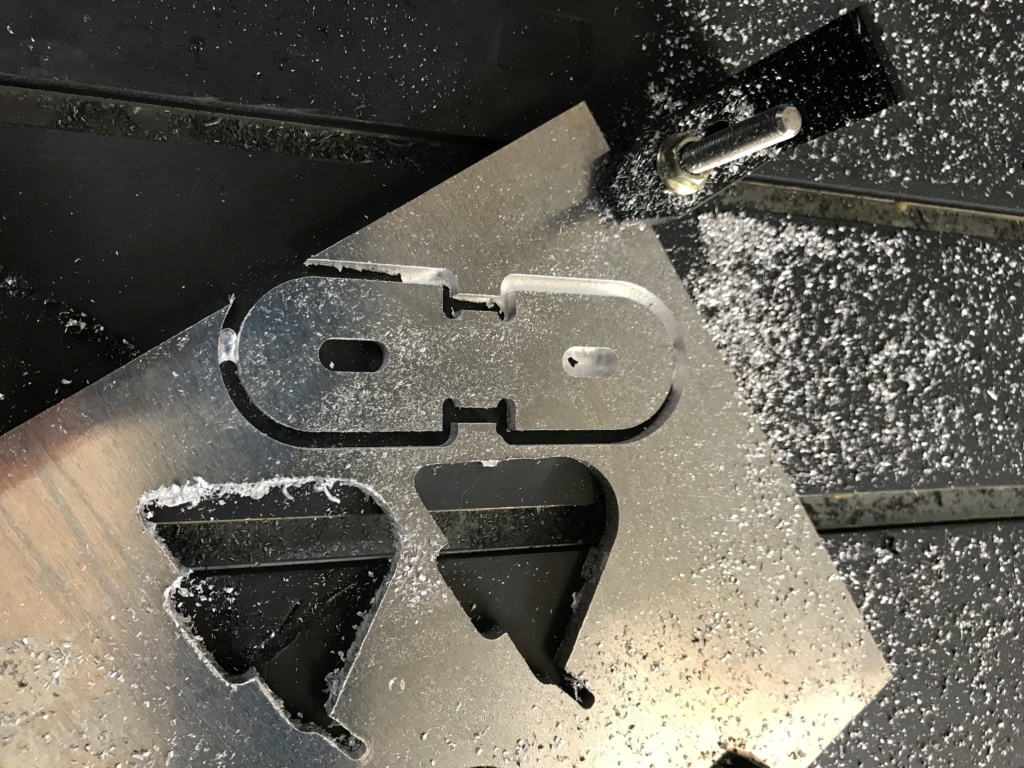

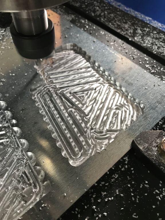

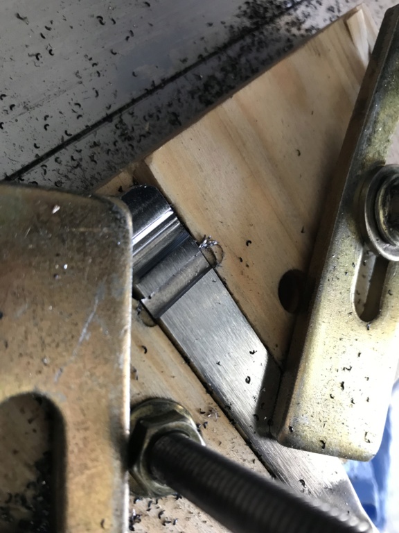

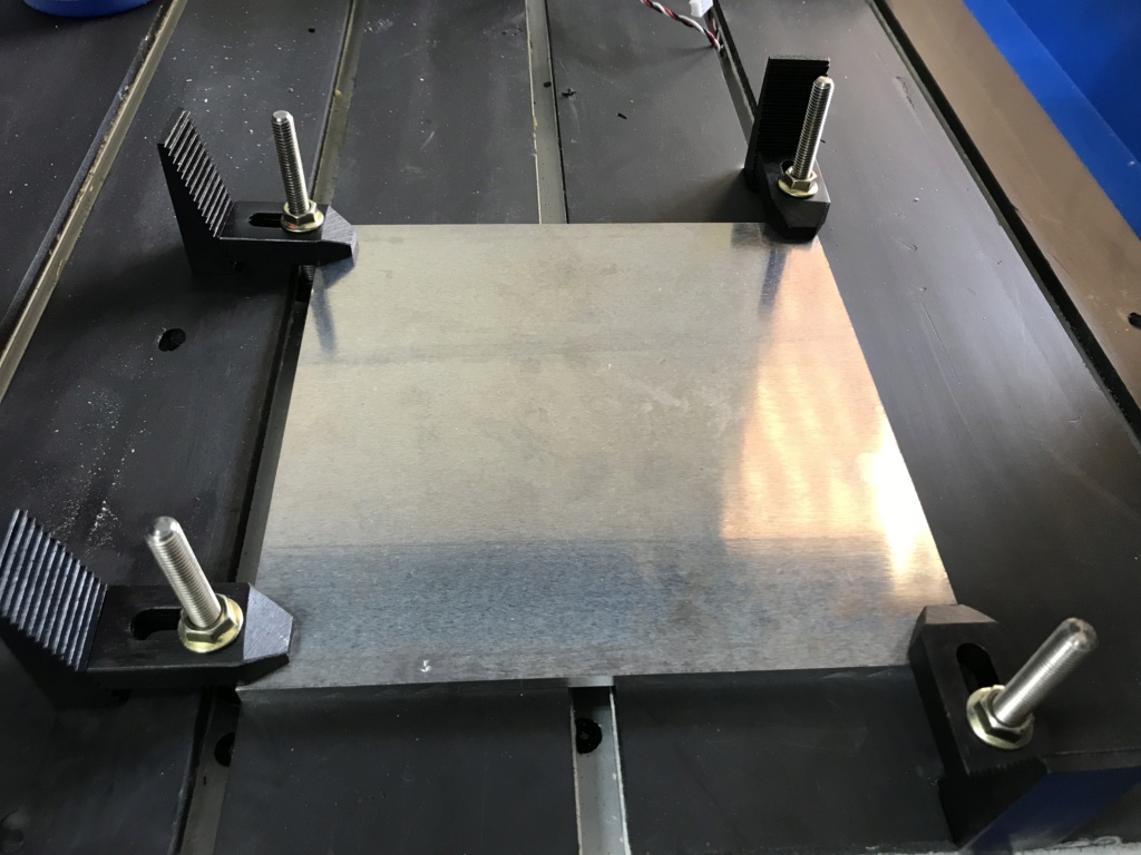

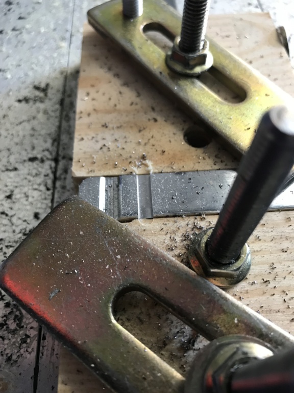

Du coup, j'ai testeé l'usinage acier avec ma machine !
Et ben ça fonctionne plutôt pas mal ! Bon, avec des passent de 0,2mm de profondeur hein...
J'ai fait un montage d'usinage basique, en bois, qui m'a permis de les faire à la suite ! Je suis très content du résultat !
Une fois modifié le levier est 7,5mm plus court, juste ce qu'il faut !
L'usinage ne sert que pour les rainures, après je découpe à la disqueuse en 2 secondes bien droit

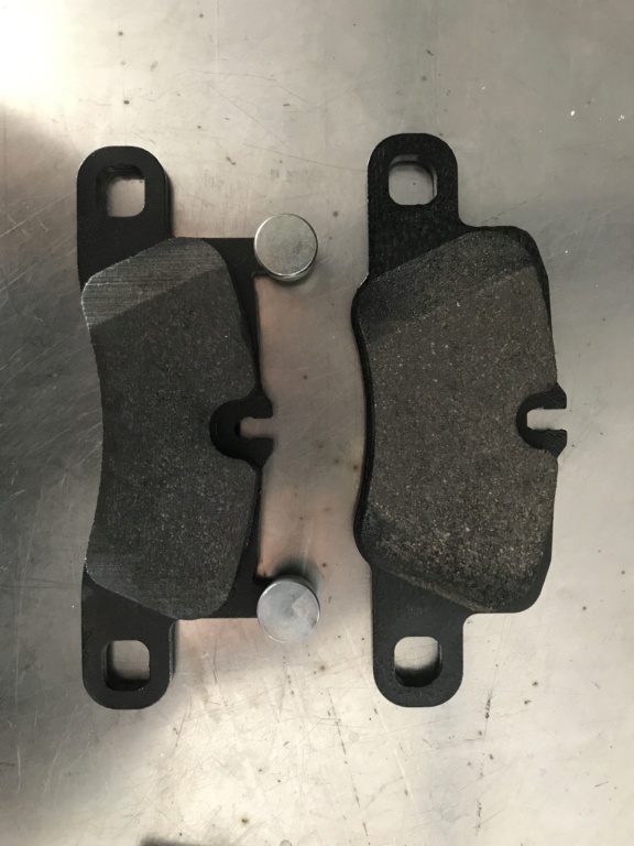

J'ai reçu les nouvelles plaquettes arrière pour la 928 :
Celles que j'avais commandées étaient trop larges, les nouvelles sont plus fines !

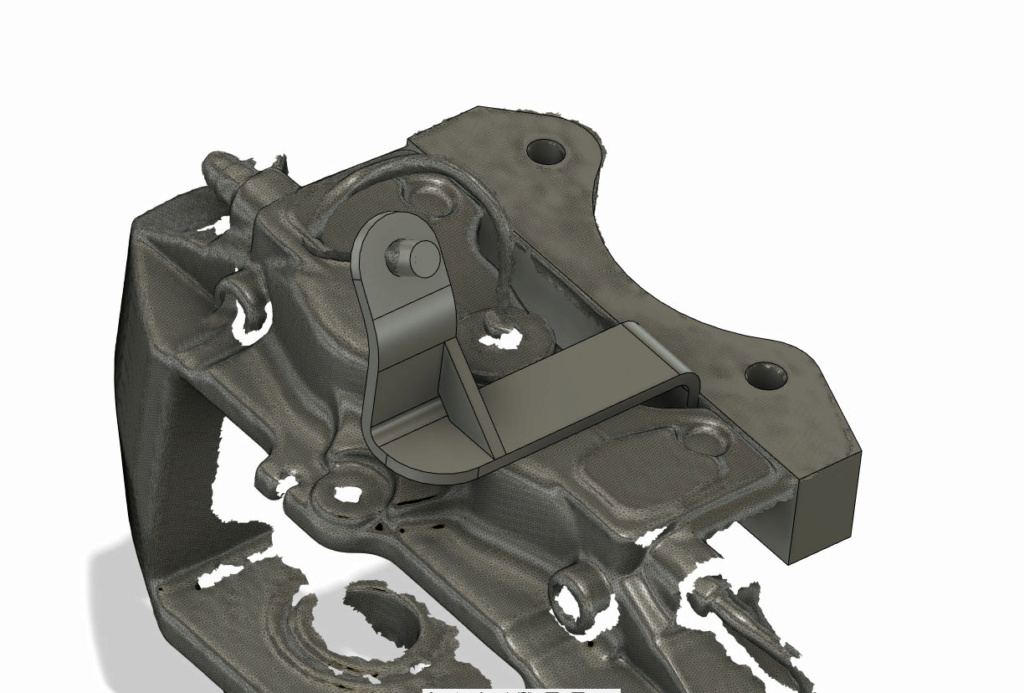

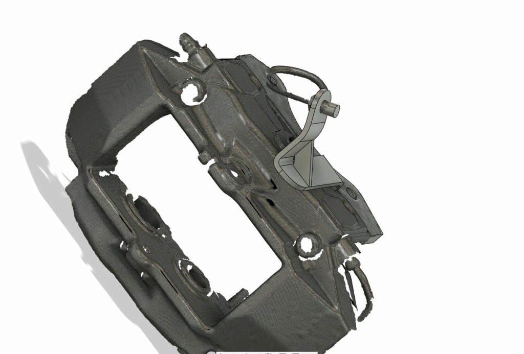

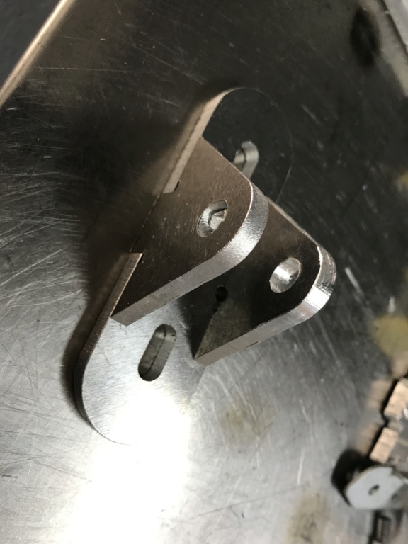

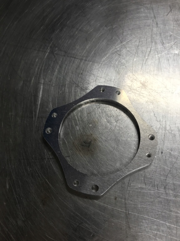

Et pour finir, maintenant que je sais que je peux découper l'acier, j'ai scanné vite fait les étriers de 928 avec la conduite rigide montée dessus pour dessiner le support de durite :
Y'a plus qu'a découper et souder !

J'ai aussi reçu les raccords pour l'air comprimé ! Les gros !
Je vais pouvoir finir et démarrer la sableuse. Faut que j'achète le média...

Et puis cet après midi j'ai continué la conception des projets en cours !
Le levier de 944 V3.0 !
La forme en Z du premier design faisait qu'il aurait été impossible de le fabriquer sans outils compliqués et chers...
Du coup je suis parti sur un design en plusieurs parties, en inox pour pouvoir les souder facilement (l'inox est plus facile a préparer et est généralement plus "pur" que de l'acier !)
En plus, ça permettra même de régler la réduction de débattement entre "Origine" et -21% !
Le fait d'avoir le plat perpendiculaire au mouvement d'engagement plutôt que dans l'axe on perd en rigidité à l'engagement de la vitesse... Mais c'est de l'inox de 5mm d'épaisseur, alors je m'inquiète pas trop ! Avant de le déformer va falloir travailler les bras ^^
Comparaison avec l'origine :
J'ai aussi fini le design des platines pour les plenums.Avec une rainure pour un joint torique de 2mm.
Fini la pâte à joint silicone pour le montage du papillon !
Et l'imbrication pour l'usinage de toutes les pièces d'un coup :
Et pour terminer, le support de conduites de frein pour la 928 !
Finalement, je les fabriquerais pas moi-même...
Voilà pour aujourd'hui, demain je vais tenter une journée de moins de 12H ^^
Ben
