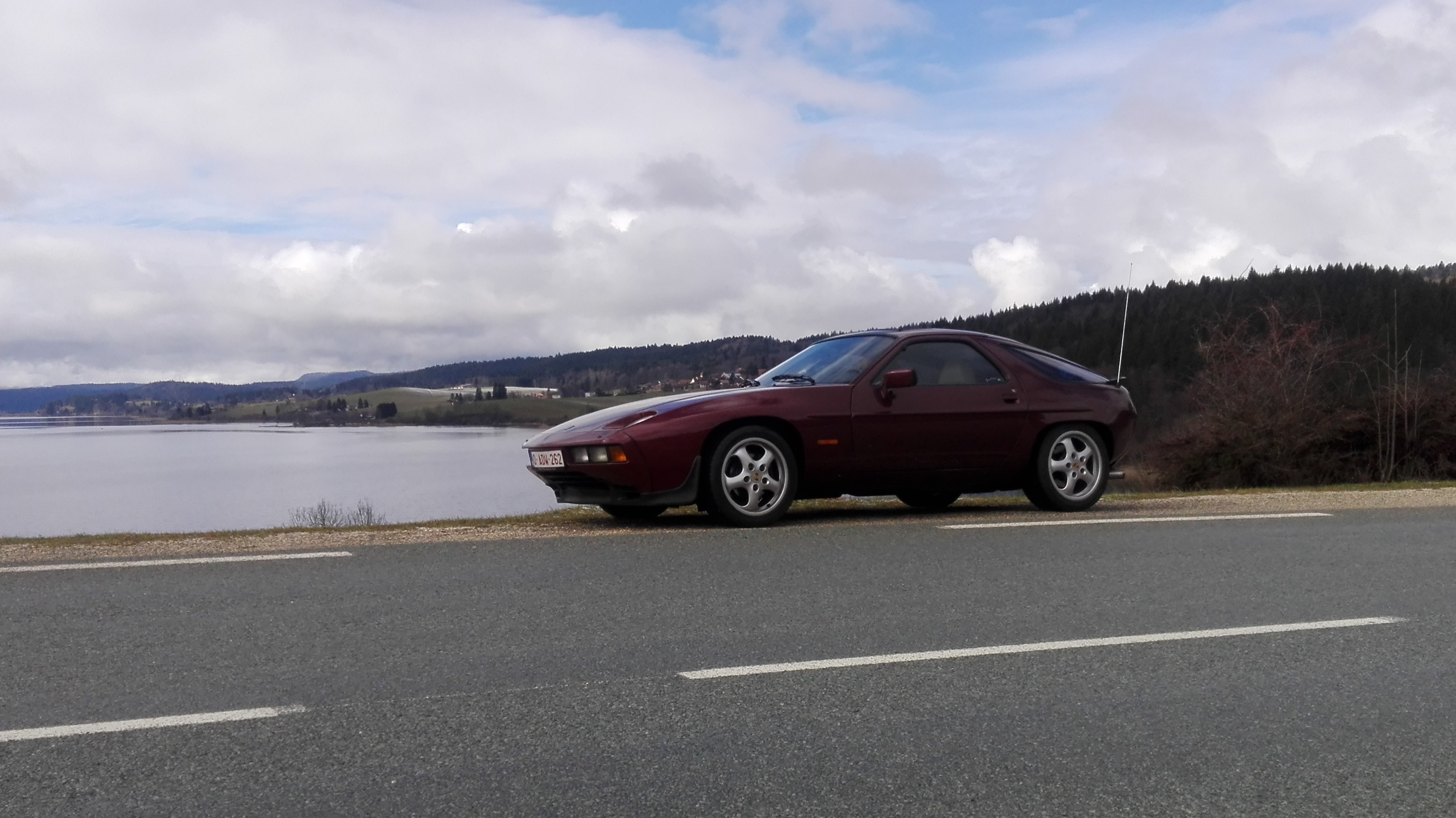

J'ai acheté voilà un an une 928S. J'ai eu l'occasion de faire des balades et une sortie Belgique - Franche Comté en 2018.
Voiture agréable. Cette année je compte l'enmener dans le Beaujolais.
