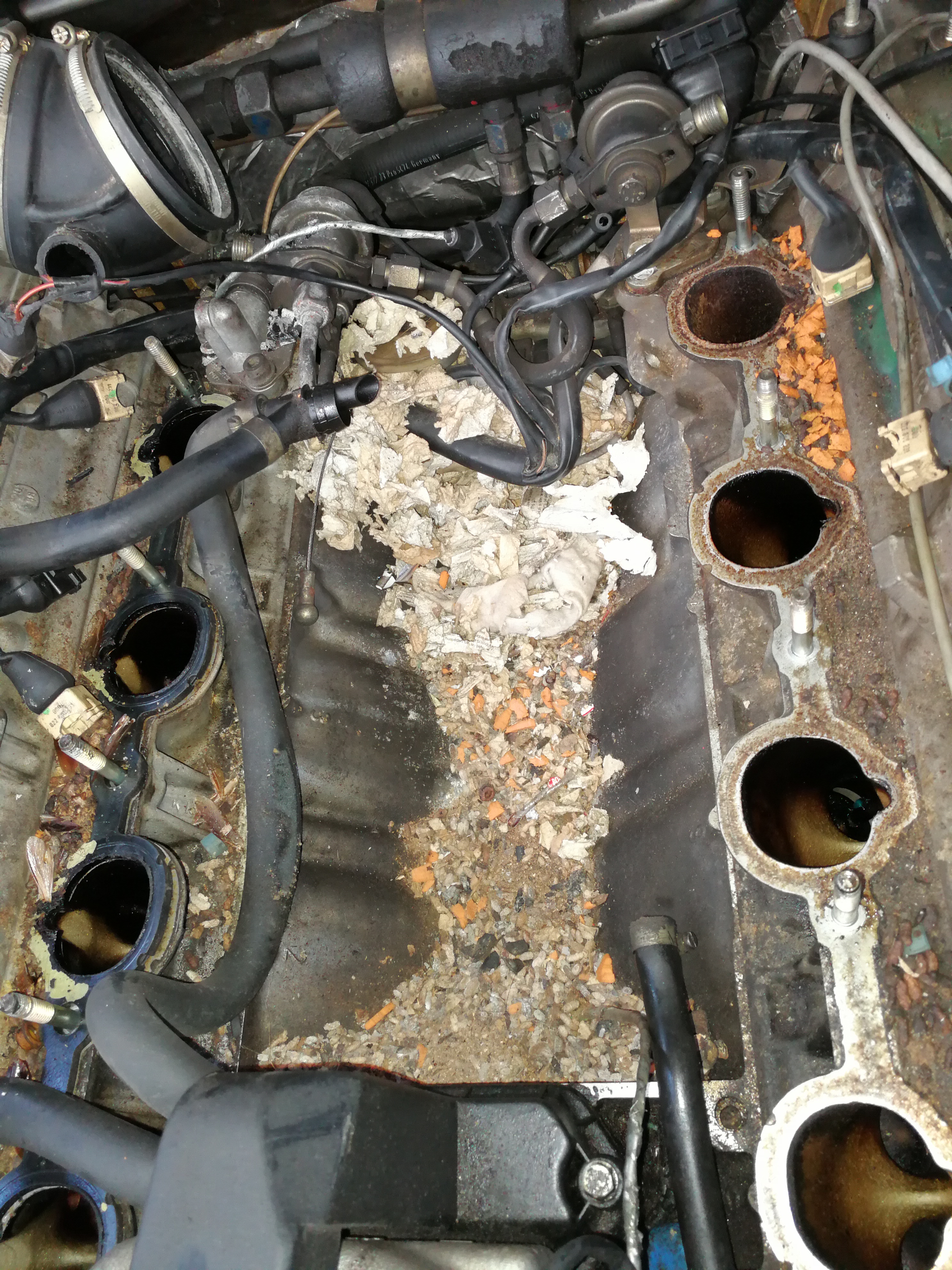

Évidemment C était trop beau pour être vrai, et après quelques déboires on a fini par trouver un nid de rongeurs plutôt imposant...
Du coup, dépose du moteur, changements de tous les joints moteurs et des segments et apres quelques réglages, l elle demarre enfin.

Le nid de rongeur, c'est un grand classique dans ce V8 accueillant :lol:

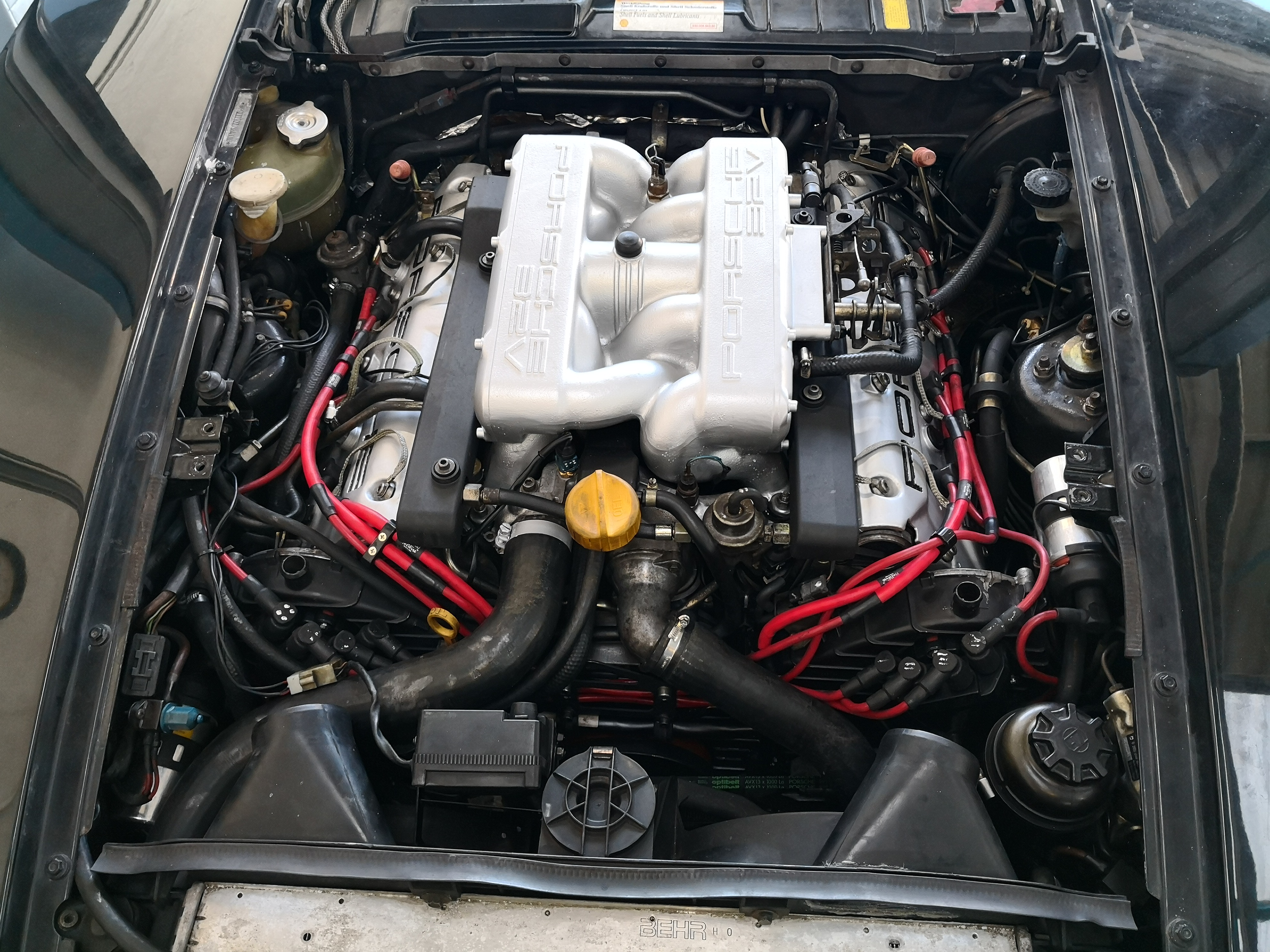

Petite question en passant, à quoi servent les nombreuses tresses de masse reliées aux vis de caches AAC? :sceptic: C'est la première fois que je vois ça

Il a l'air magnifique ce moteur après ce petit lifting! :bravo:
Côté élec, il semble effectivement y avoir de quoi passer un petit moment à remettre de l'ordre :sceptic: mais cette belle S4 le mérite sans aucun doute !

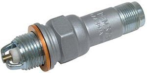

C'est du fil de bougies blindé et il est relié par la tresse au moteur car le caoutchouc de l'anti-parasite n'est pas conducteur. On pratique ainsi sur les moteurs d'avions, sauf que les têtes de bougies avions sont creuse et ont un filetage pour recevoir un embout qui mets le blindage du fils de bougie à la masse.
Sur une auto il n'y a aucun intérêt de mettre ce type de fil. En aviation cela sert a protéger les instruments ainsi que la partie radio navigation des parasites crée par l'allumage magnéto.
