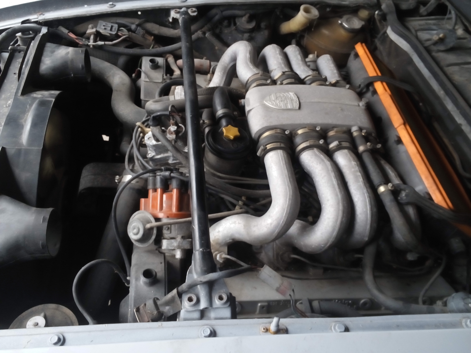

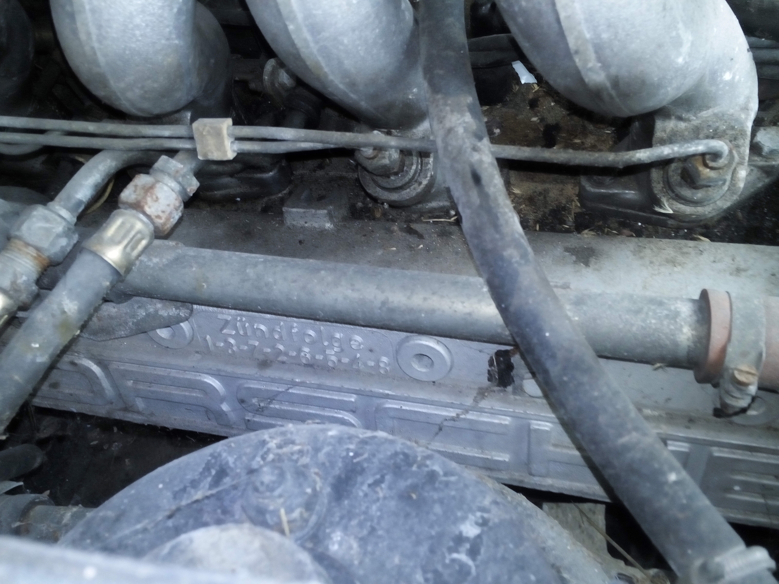

Message par Arnaud60 » dim. 12 févr. 2017 22:13
Je ne trouve pas le numéro moteur! ou ce trouve t'il exactement?

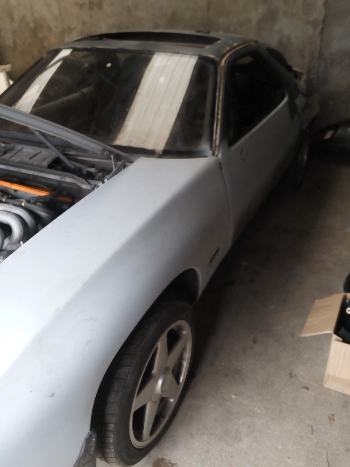

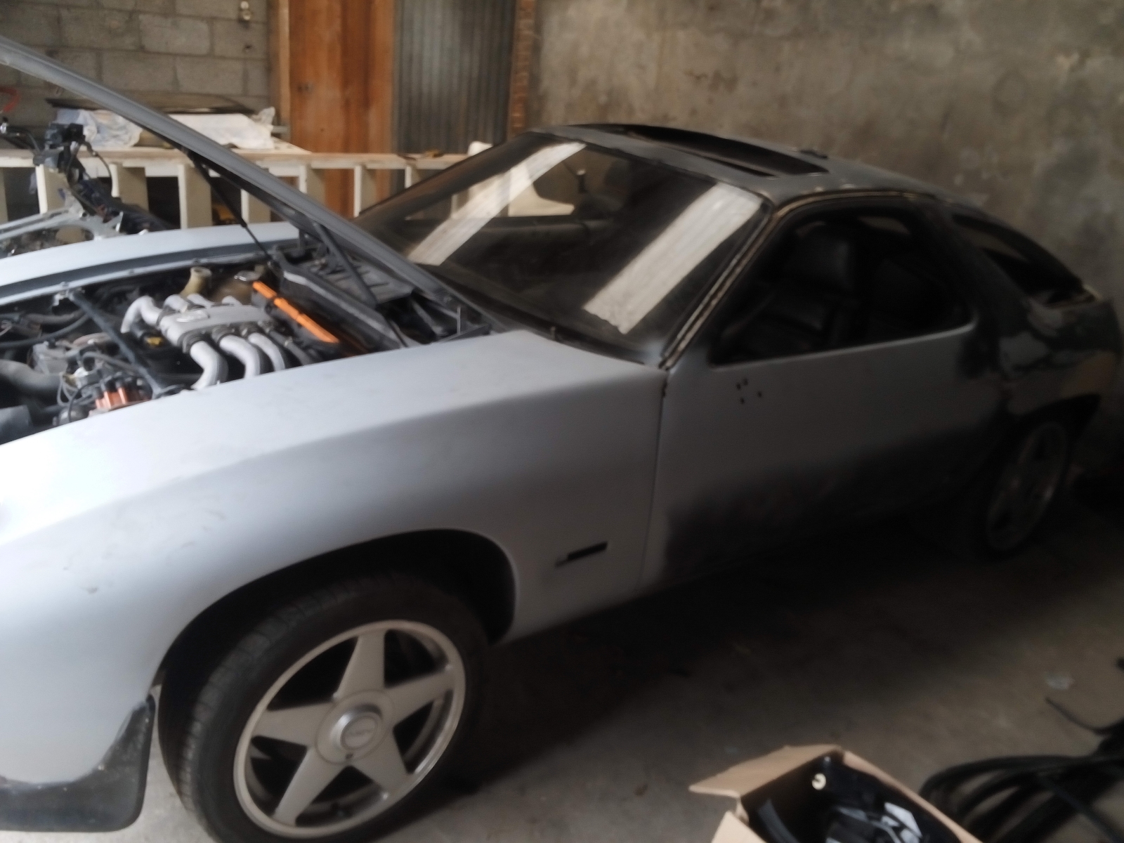

J'ai fais quelques photos de l'auto et du compartiment moteur:

Re: Arnaud (F) 60, 928S BA1981
Message par boudu » mar. 14 févr. 2017 17:29
WUR perpendiculaire à la barre anti rapprochement et pas la durite eau / huile côté droit le long du tube d'admission d'air...Pour moi, c'est une S !

Messages : 15753
Message par chax » mar. 14 févr. 2017 17:32
...ou une 4,5 l d'après 1980 comme son numéro de série le suggère
Le type et numéro de moteur se trouvent sur un méplat sur l'avant du moteur
