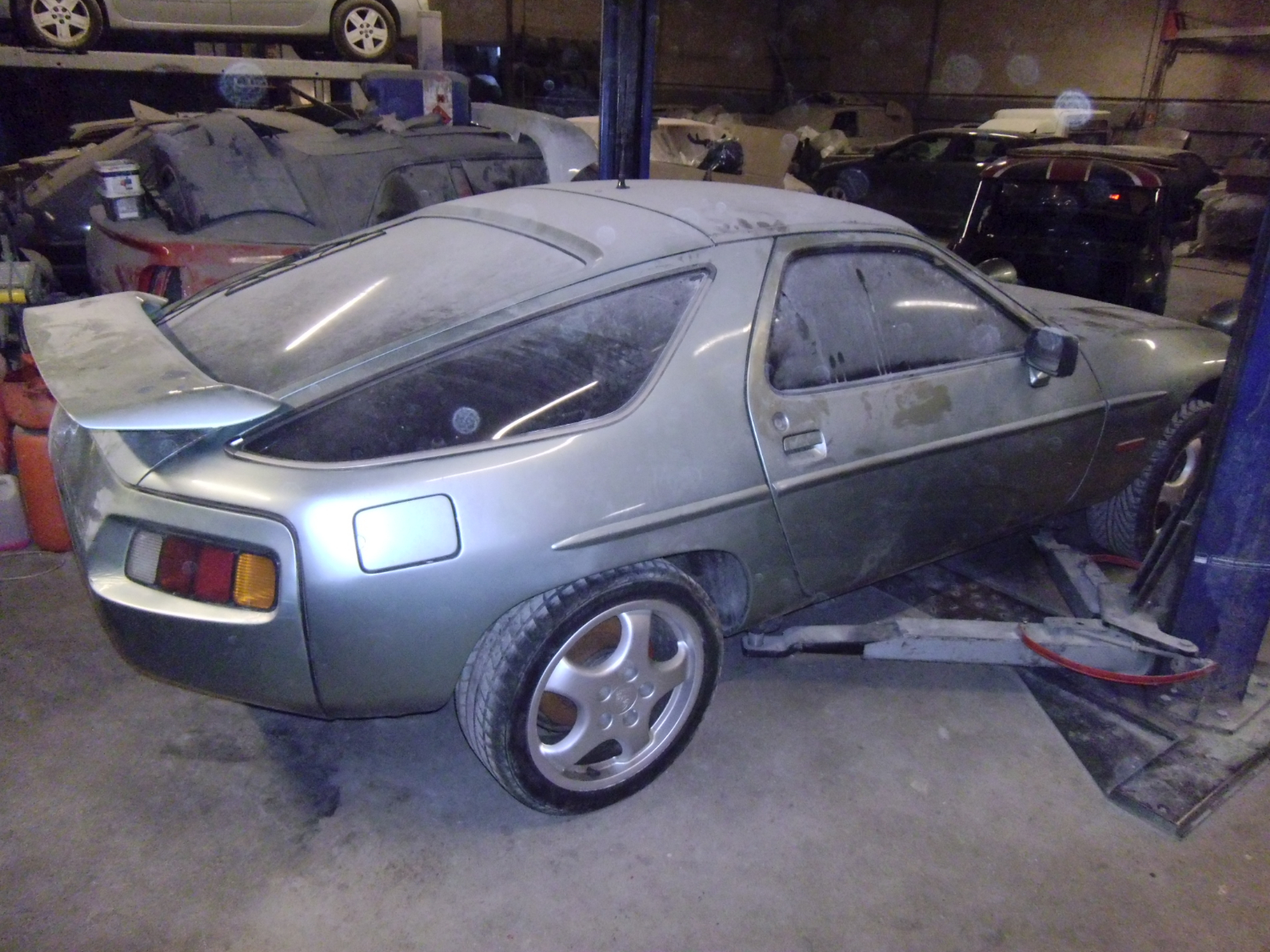

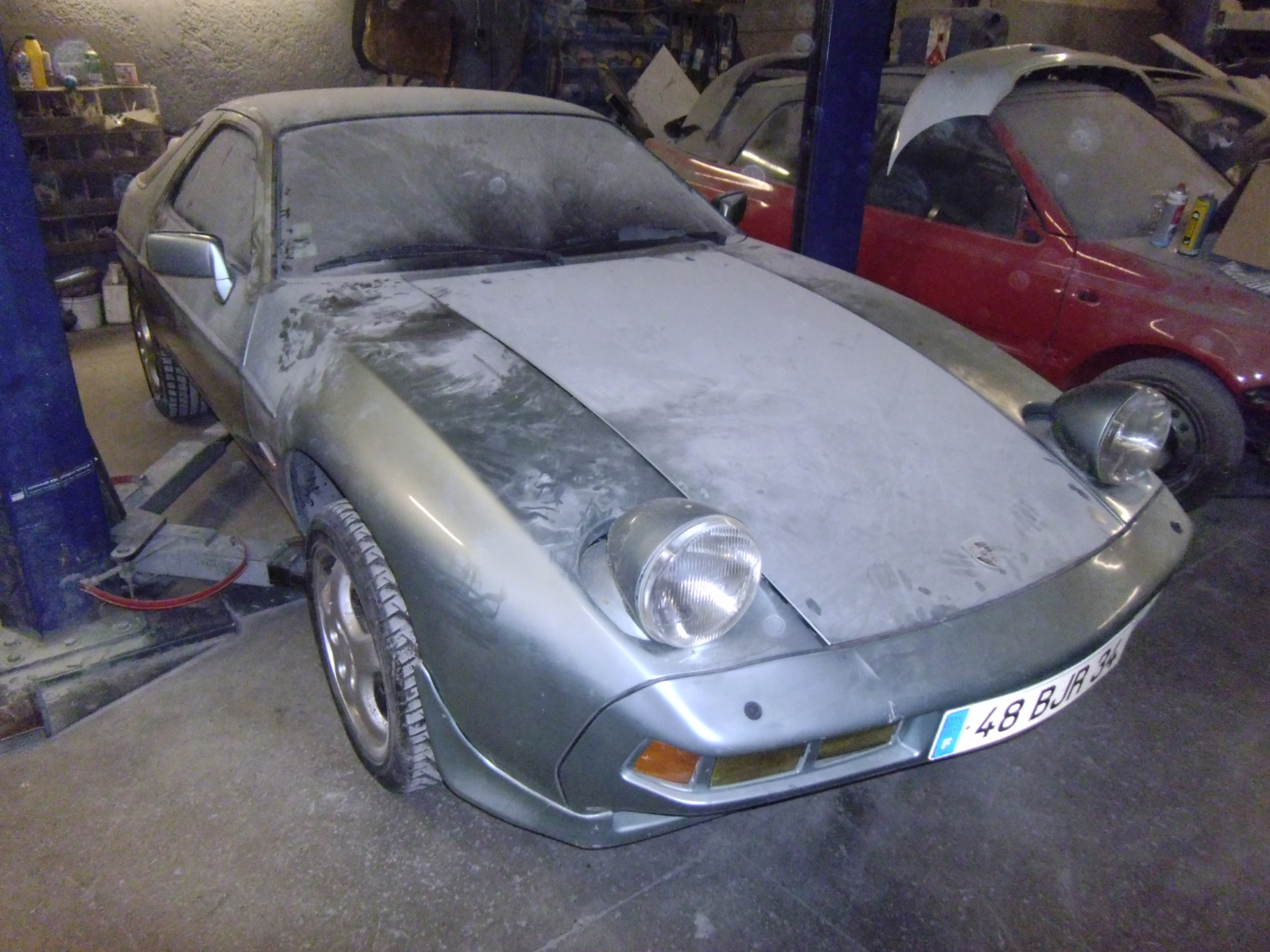

voici les premières photos de la belle (? :lol: ), brut de décoffrage ou plutôt brut de sortie de bourbier + 3 semaine de stockage à la carrosserie, donc franchement très très sale. Alors tentative de démarrage infructueuse, mais franchement je ne m'attendais pas à la voir démarrer du premier coup.
Vidange du réservoir, essence vieille bien puante mais très propre, remplacement de la pompe à essence et du filtre a essence, 30 litre de SP98 et retentative, niet.
Dépose du filtre à air, sortir les 2 kg d'amandes stockées concienceusement par un rongeur sympa qui outre son garde manger avait également installé son plumard dans le filtre..., retentative et niet
Un petit coup de startpilot, et là boum elle démarre et tourne plutot bien, ralenti stable entre 500 et 600 tours, je la laisse tourner 15min, quelques montées en régime, plutot pas mal, mais tourne assez mal dans les tours et finit par caler. Redémarre au quart de tour.
Vérification du circuit d'arrivée d'essence et de tous les circuits prochainement pour faire l'inventaire des fuites et chuintements divers et variés qui ne manqueront pas d'apparaitre.
