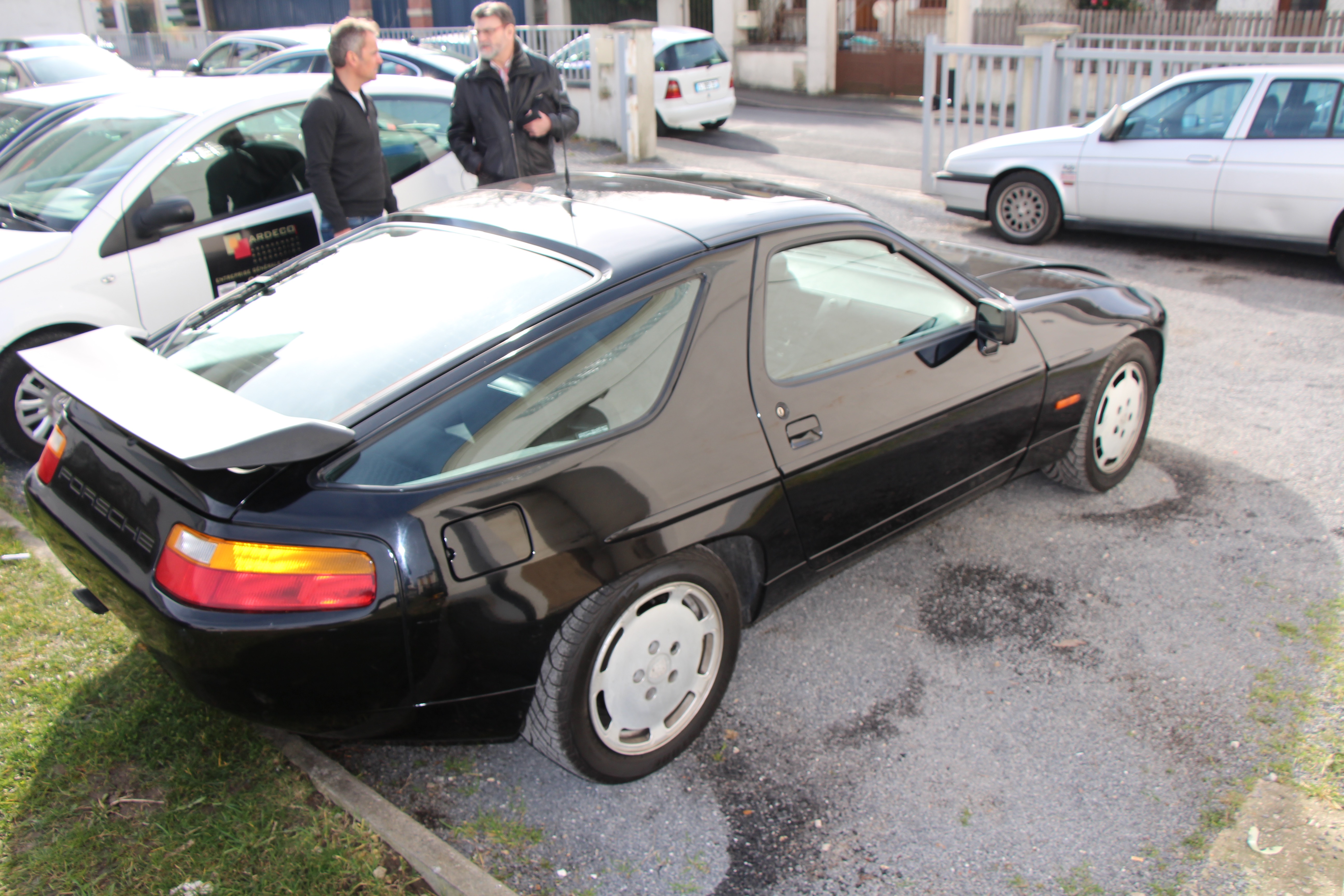

Fan de cette voiture depuis tout petit je suis à la recherche d'une 928 S4.
Je pense l'avoir trouvé :
il s'agit de 928 S4 noire de 89 avec 133000 kms au compteur. C'est une première main mais qui n'a pas de carnet d'entretien.
C'est un garage qui la vend suite à une succession. Les vidanges ont été faites, les filtres changés, la pompe à essence ainsi que les pneus et la batterie.
Je l'ai essayée plusieurs fois et elle parait saine. Geometrie OK , freinage impeccable, demarrage à froid comme à chaud.
Je me laisserais bien tenté , mais maintenant je souhaiterais avoir des avis de ceux qui utilise cette magnifique voiture et partager vos expériences sur l'achat de cette dernière.
Je mettrais bientôt des photos en ligne .
Merci à tous pour vos infos

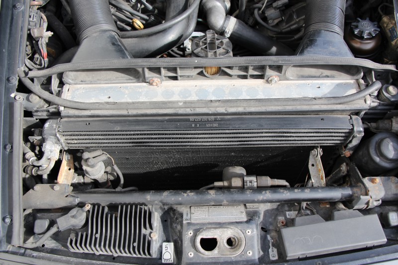

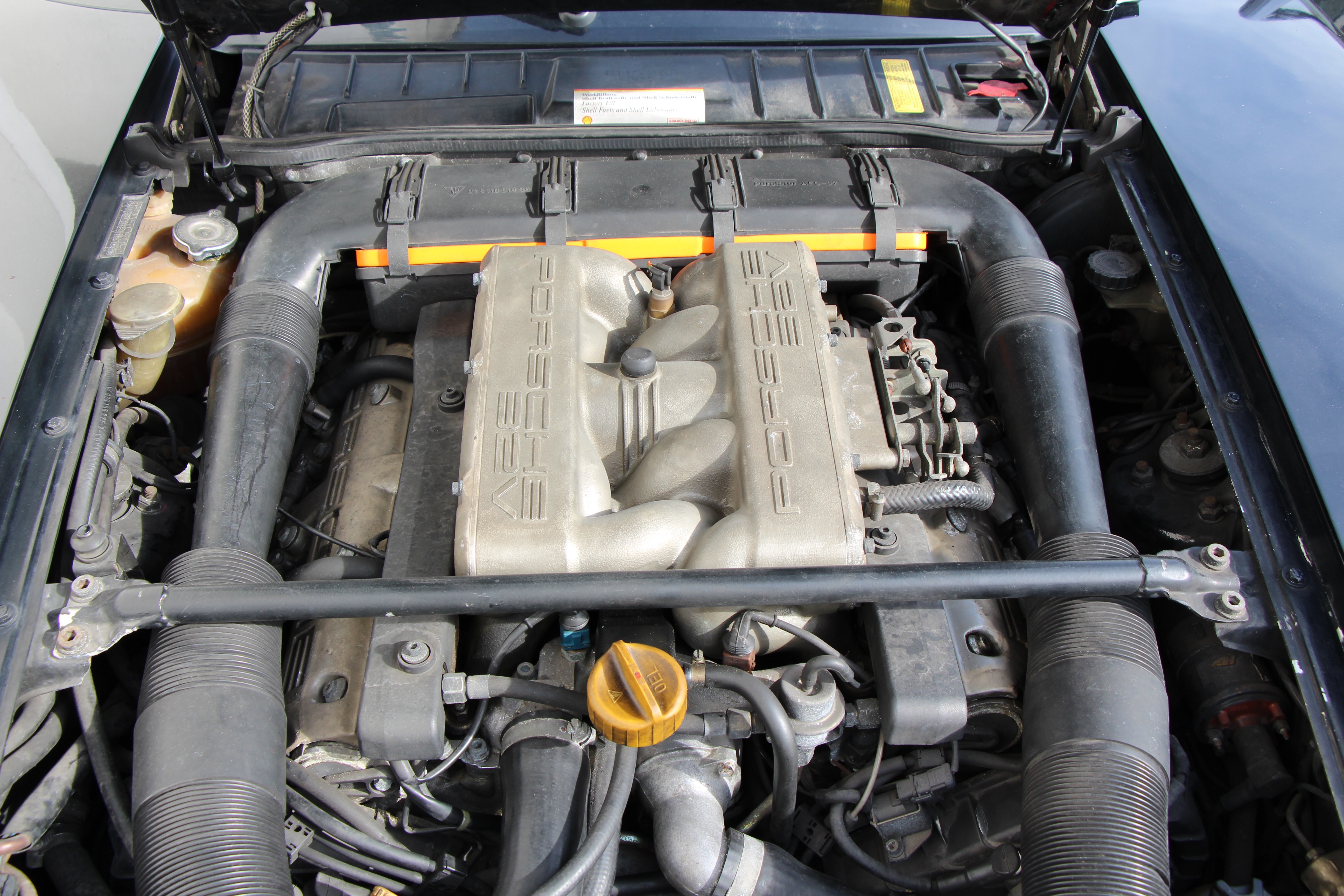

Messages : 13797
Re: Presentation GWS 928 S4 89
Message par lilian85 » dim. 8 mars 2015 21:13
16000 euros pour une S4 sans historique ?? Et vu la poussière sous le capot il y a un moment qu'elle ne tourne pas. Ça me semble très excessif comme prix.
GWS
Messages : 25
Enregistré le : sam. 7 mars 2015 19:18
Message par GWS » dim. 8 mars 2015 21:54
quel serait d'après vous le prix adéquate ?
Oui elle n'a pas roulé depuis 2 ans.
