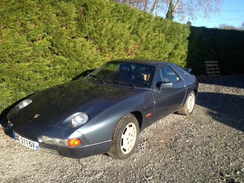

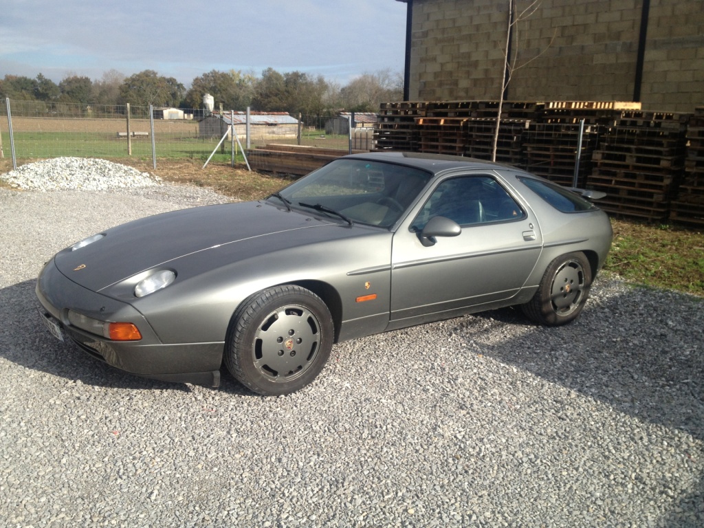

Ma démarche est la suivante, maintenant que j’ai mes deux « jouets » comment dois-je procéder ?
Pour la première j’ai déjà pris une décision, elle est chez Porsche Anglet(64) pour refaire la distribution et une petite révision.
Celle-ci vient de la région de Tarbes, elle est gris ardoise.
C’est comme indiqué plus haut une S4 de fin 1986, elle affiche environ 180 000km la carrosserie est plutôt propre aucun choc, de très légères petites rayures, l’intérieur en cuir gris foncé me semble correct sans plus.
Le vendeur m’ayant indiqué que la courroie de distribution avait été faite il y a moins de 20 000km mais plus de dix ans, j’ai pas conséquent décidé de la déposer chez Porsche avec comme priorité de régler ce sujet avant de l’utiliser ( un voyant mentionnant ZA RIEM reste éclairé pratiquement en permanence). Le devis par téléphone est de 2000€, j’ai validé, j’en profiterai pour une petite inspection générale qui devrait pouvoir solutionner, un certain nombre des problèmes constatés et listés ci-dessous mais certainement pas tous et c’est l’une des raisons de ce mail, j’aimerai savoir si vous avez des adresses à me recommander dans ma région, sud Landes / nord Pyrénées Atlantiques car si je devais tout faire chez Porsche je crains que les factures ne dépassent assez rapidement le budget que je pourrai consacrer à ma nouvelle passion où alors il me faudra beaucoup plus de temps pour les remettre dans le meilleur état possible, ce qui vous vous en doutez est bien entendu mon objectif.
Les autres problèmes constatés sont :
Le voyant de chauffe moteur est dans le rouge en permanence, sur ce point le vendeur m’a affirmé que cela ne pouvait rien être de grave mais très certainement un problème de capteur. (En fait c’était un carlostat dixit Porsche).
La clim ne fonctionne pas, elle a été bloquée par l’ancien propriétaire volontairement car elle soufflait de l’air chaud en permanence.
Le voyant ABS reste allumé en permanence
L’interrupteur de vitre électrique côté passager est récalcitrant, un coup oui un coup non…
Les codes éclairent de façon intermittentes, là aussi c’est un coup oui un coup non.
La jauge de carburant même avec le plein ne dépasse pas le milieu de la graduation.
Deux autres points attirent mon attention, le démarrage se fait via un bouton qui a été installé à la place de l’allume cigare (elle peut aussi démarrer via la clé) et un interrupteur dans le coffre que j’appellerai coupe circuit doit être mis sur off lorsque le véhicule n’est pas utilisé durant plusieurs jours sous peine que la batterie ne se décharge. Mon vendeur à récupéré le bébé en l’état sans plus d’explication qu’il n’a pu lui-même m’en fournir. J’imagine que le circuit électrique ne doit pas être dans un super état et que cela a été fait pour ne pas avoir à le réparer dans les règles de l’art… mais ce n’est qu’une hypothèse que j’avance. (Hypothèse largement confirmée par Porsche à ce jour, le faisceau n’est plus du tout d’origine et pratiquement plus qu’une seule couleur de fils pour l’ensemble, la prise diag n’a même pas pu être remise en route, trop d’heures à y passer selon eux).
Voilà pour celle-ci c’est à peu près tout, à ma connaissance, j’espère ne pas avoir trop de mauvaises surprises. Le CT ne présentait pas de problème.

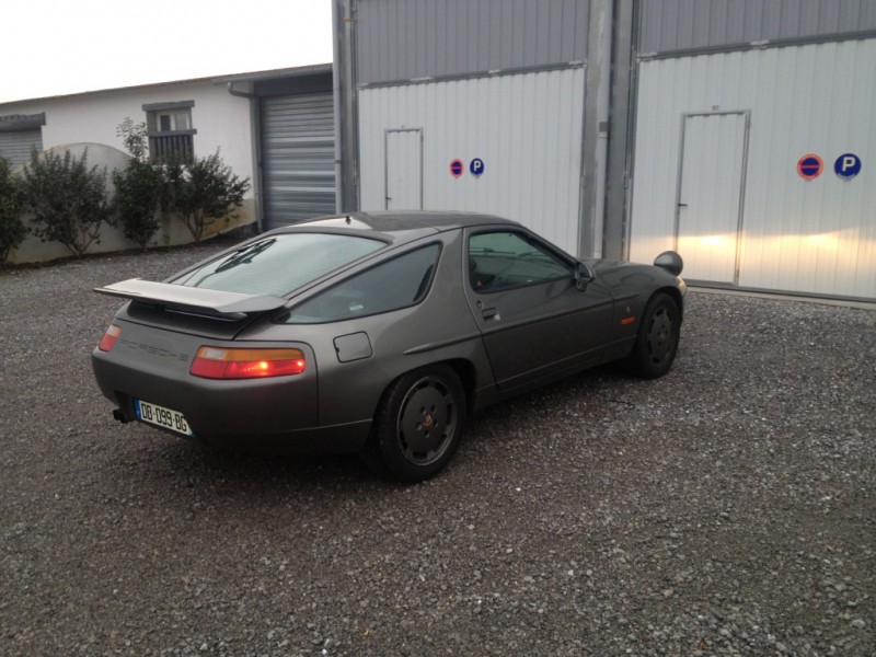

La seconde, toujours S4 est de 1988, acheté près de Bordeaux est de couleur bleu avec intérieur cuir noir, elle affiche environ 126 000km, tout comme celle décrite ci-dessus, la carrosserie est plutôt propre, quelques petites éraflures mais très superficielles, l’intérieur est même un peu plus beau que sur la grise, pneus et batteries HS, mais surtout elle ne démarre pas, c’est là que les choses se compliquent.
La personne qui me l’a vendu, l’avait acheté il y a plus d’un an déjà en panne, il n’avait donc pas pu passer le CT ni par conséquent pu faire de carte grise, je récupère la carte grise du précédent propriétaire et ne peut en faire une nouvelle sans qu’un CT soit effectué… C’est limite mais je ne pense pas que ce soit totalement « hors la loi » ?
Je dois donc remettre cette jolie 928 en état pour la remettre en règle.
Le vendeur m’a indiqué qu’il avait avec un de ses amis mécano essayé de la remettre en route mais malgré l’aide (conseils et pièces) de certains membres de votre forum, il n’y est jamais parvenu. Ce qui est étrange sur cette voiture c’est qu’elle est tombée en panne alors que son propriétaire de l’époque résidait dans le 44 et qu’elle sortait du garage LANDRON qui venait d’effectuer le changement, courroie de distribution, galet tendeur, pompe à eau, elle a ensuite effectué à peine 200km et elle est en pane depuis.
Mon vendeur à fait tout un tas de tests sans arriver à rien, désespéré il me l’a vendu en l’état (noté sur la carte grise), une partie des pièces qui ont été démontées n’ont d’ailleurs pas été remontées, ventilateurs, durites… mais m’ont été remises dans un carton séparé.
Là aussi ma question serait de savoir qui de compétent dans ma région pourrait procéder au remontage et détection/réparation de la pane, sans, si possible passer par Porsche, je ne suis d’ailleurs pas certain que, me voir arriver avec le véhicule et un carton de pièces démontées leur plaise beaucoup…
