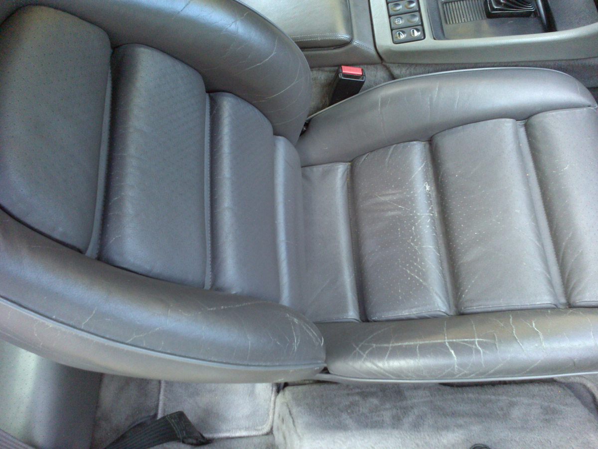

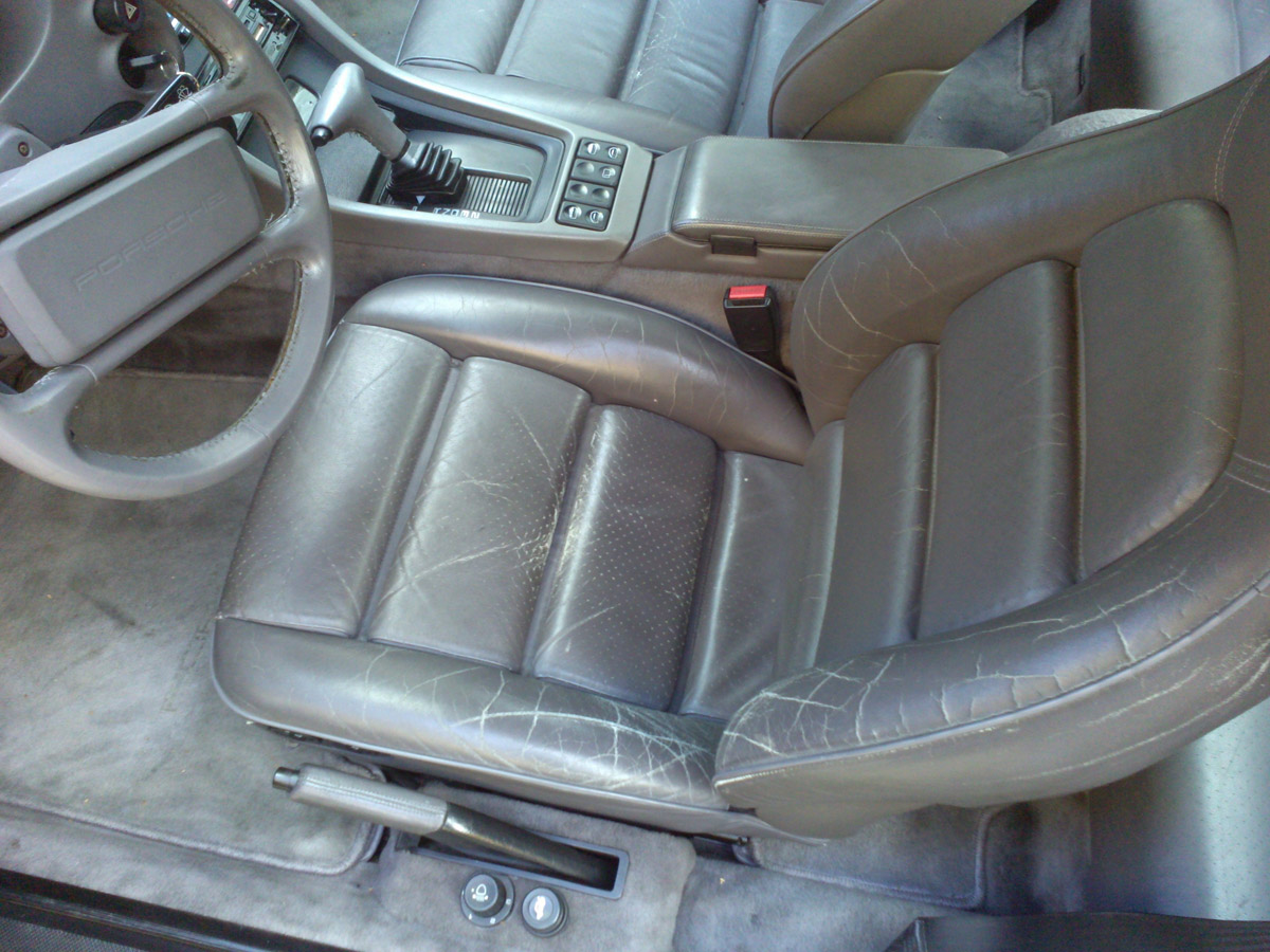

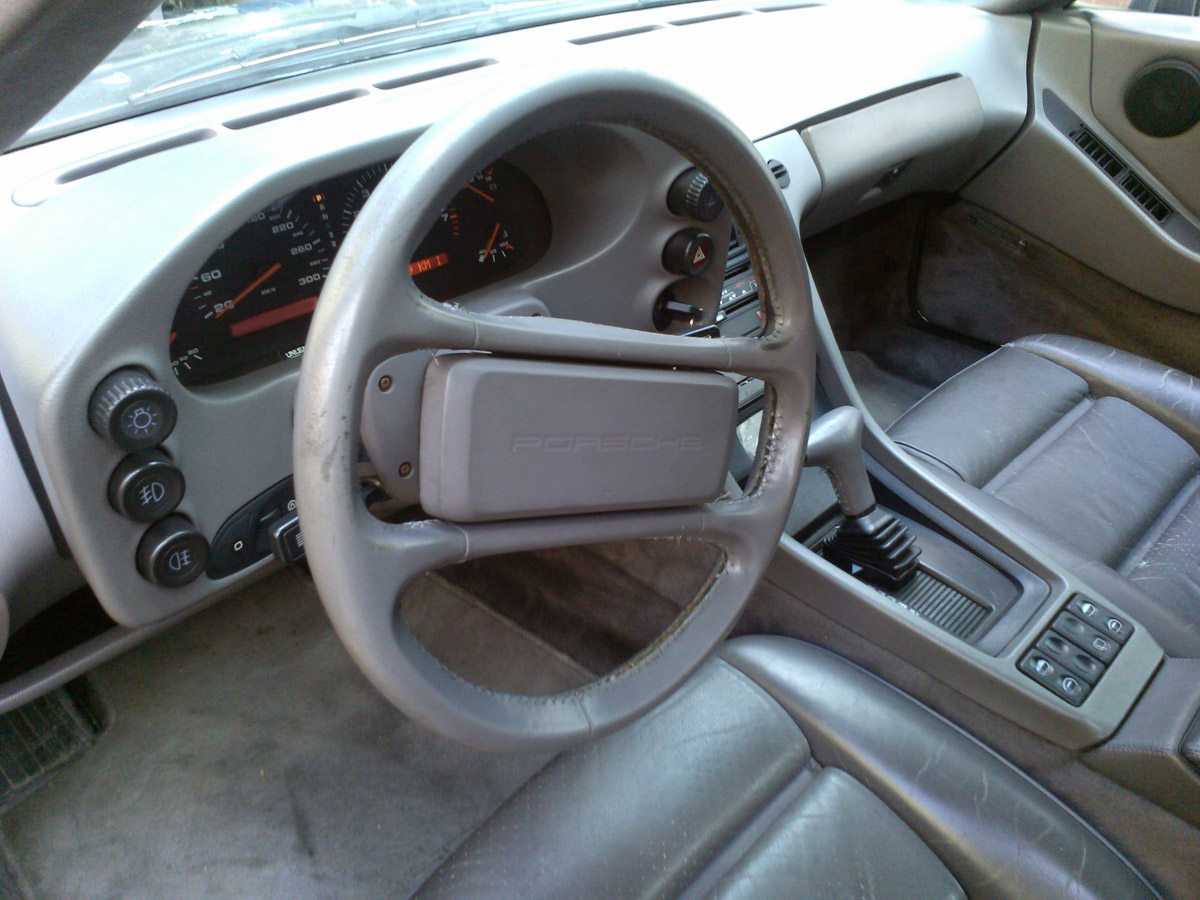

Voici quelques photos des défauts sur les sièges avants et le volant. Est il possible de connaitre la teinte du cuir avec le numéro de série ?

Les sièges peuvent se rattraper avec les produits de la gamme Colourlock par exemple (regardes les démos sur Youtube, c'est assez bluffant).
Pour le volant, un sellier pourrait te refaire ça pour un cout non exhorbitant je pense...
