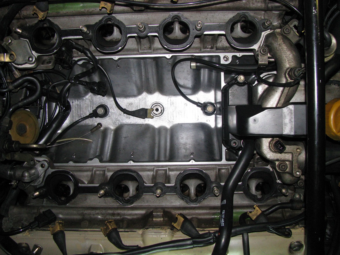

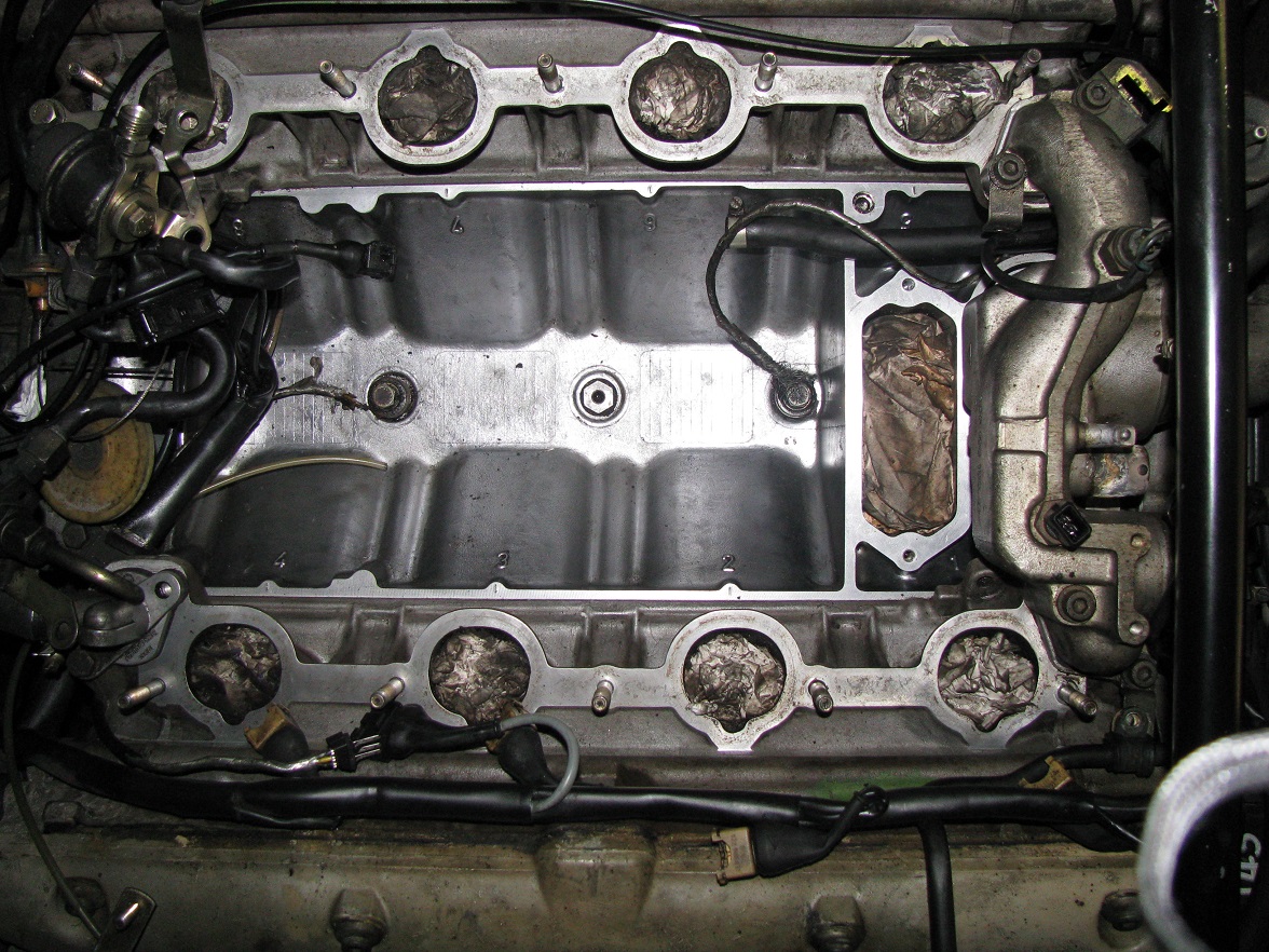

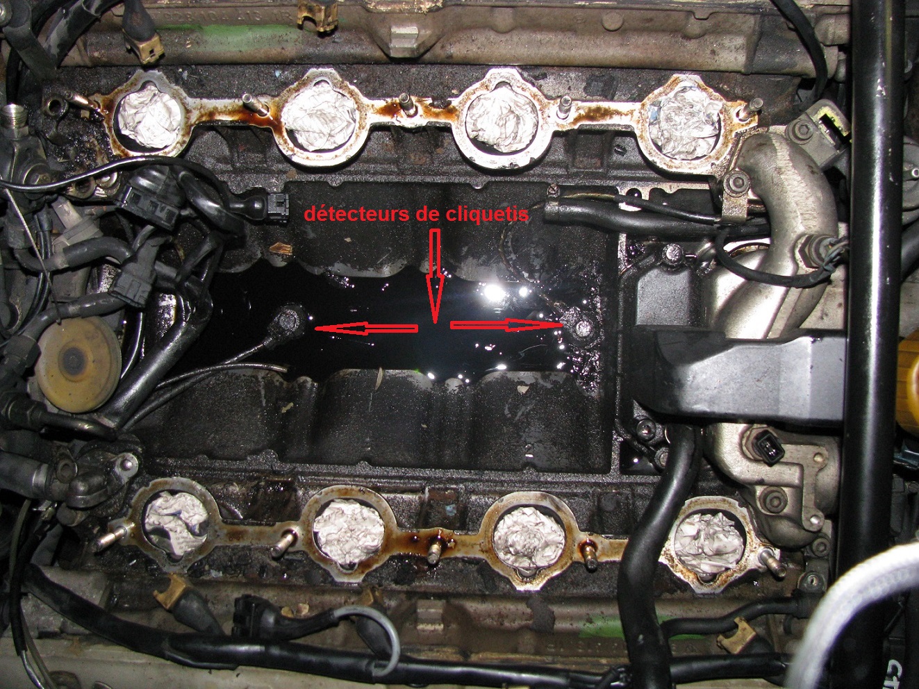

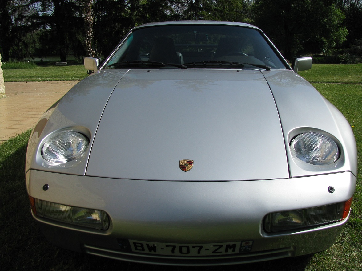

Je vous mets 3 photos de plus, la face avant, la "marée noire" au creux du V pour ceux qui auraient loupé ça et le creux du V après "quelques" heures de nettoyage. (on voit bien que pour les détecteurs de cliquetis, ça baigne ! )
Je confirme qu'après cette intervention, le moteur retrouve tous son souffle.

Pour la dernière photo, je me suis planté, les vieux détecteurs de cliquetis sont encore en place et on voit bien l'état des fils.
Voilà la photo prise juste avant que je ne repose l'admission.
