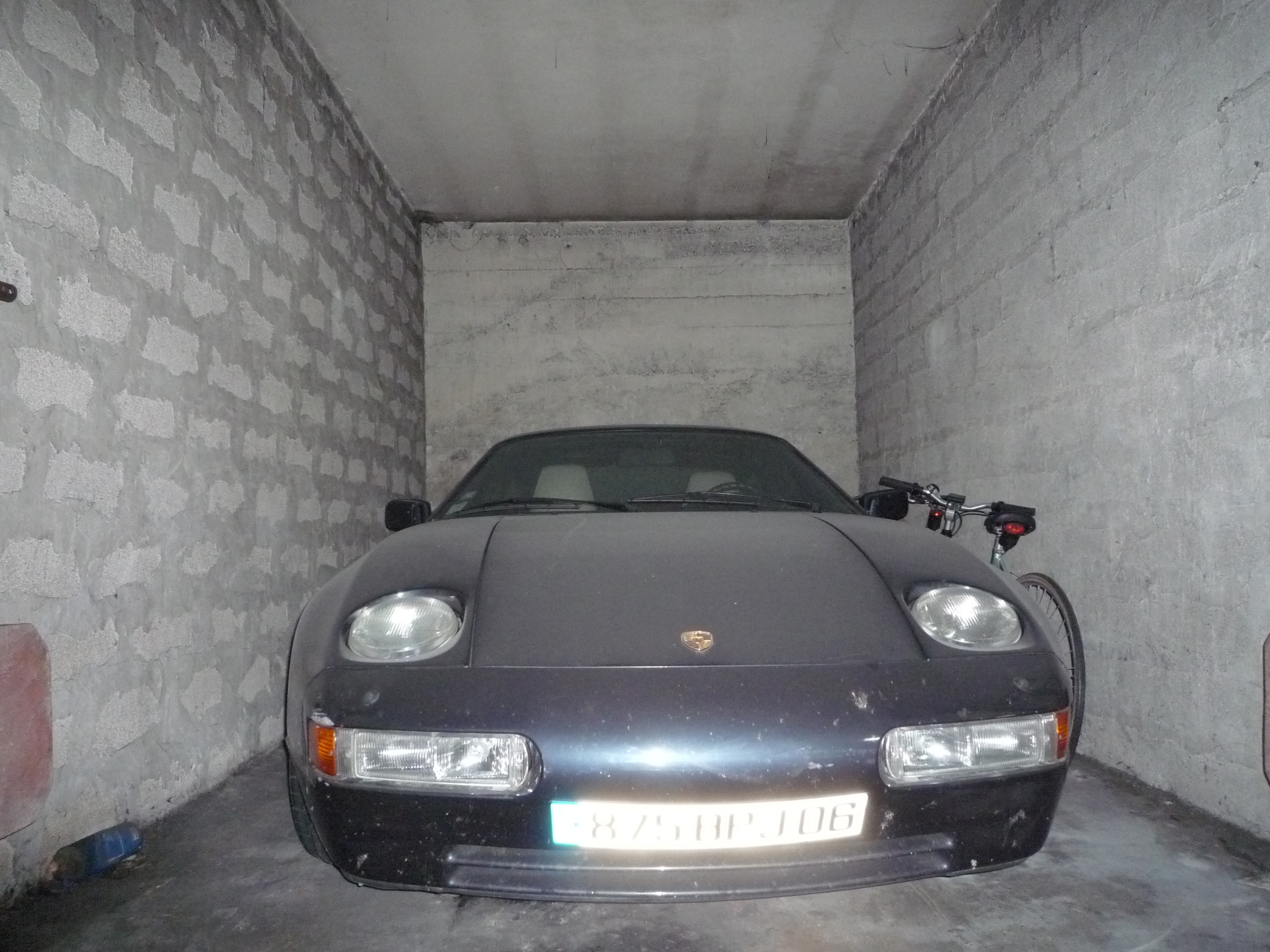

]Bonjour, me présente pascal du var(83)! Heureux d ' avoir appris l existence de l amicale, car néophyte en ce qui concerne les porsche d' et notamment les 928! Je vais acquérir une 928s4 par le biais d' une personne de ma famille, 1 ère mise en circulation en mars 1988,type 928s4M,n* serie WPOZZZ92ZJS841198. Le véhicule a 104000 kms d'origine et cette personne est très soigneuse.seul hic la voiture n' à plus roulé depuis 2 ans; comptais donc l ' amener chez porsche pour une révision et changement éléments vitaux pour repartir en sécurité ( durites, distribution, pompe a eau...). Qu en pensez vous? Par ailleurs connaissez vous une bonne assurance pour ce genre de véhicule en tout risques, ou une assurance collection prenant une flotte de véhicule dans même condition( tous risques) . Merci a tous pour votre aide et bonne journée!

Jolie 928 S4 manuelle livrée neuve en France, avec une seule option, le toit ouvrant.
Il ne lui manque que les feux jaunes
Pour la grosse révision de remise en route, je ne suis pas certain qu'un centre Porsche soit le meilleur endroit, mais je suis sûr que pas mal de membres du coin ont des bonnes adresses.

Merci a vous tous pour votre Acceuil!! Un peu surpris que vous ayez retrouve l ' origine de la belle!!!si j ' ai bien compris tout le reste( intérieur cuir, autoradio alpina...) était de série?c est un ami possesseur d' une 996 turbo qui m avait conseille d' aller chez porsche; si vous avez de bonnes adresses..., suis preneur! Pour ma part connais un excellent mécano pour V8 mais americains(corvette, mustang..). Après vérification des fluides, puis je la mettre en route pour la ramener chez moi(a peu près 120 kms!)Thierry , t adresse des ce jour le règlement pour l adhésion, bonne journée!
