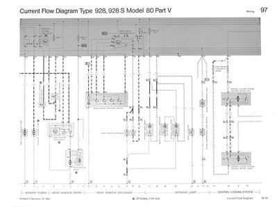

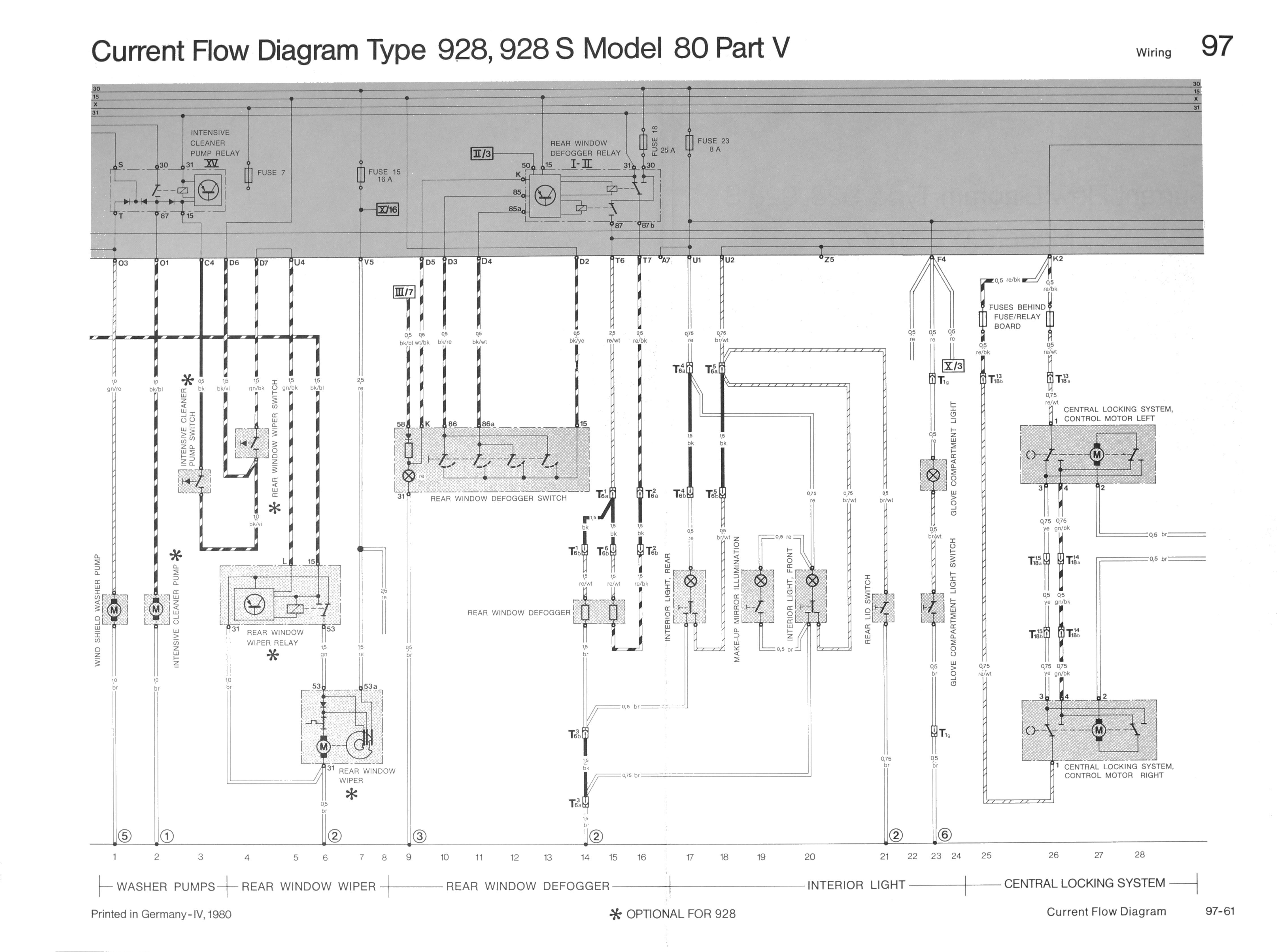

Bien le bonjour quelqu'un saurait me dire a quoi correspond le fusible 14 j ai remarqué qu'il etait manquant et depuis hier mon essuie-glace arrière ne fonctionne plus merci a vous
Messages : 2759
Re: Olivierlecocq6220 (B) 928 4.5 de 1980 boite manuelle
Message par mcs51 » dim. 7 mars 2021 16:09
Salut Olivier
Plan des fusibles pour une ‘80
CE Fuse Relay 1980.pdf
(329.07 Kio) Téléchargé 489 fois
Messages : 2759
Message par mcs51 » dim. 7 mars 2021 16:12
L’essuie-glace arrière c’est le 15 = 14 + 1 :-mdr:
Messages : 15765
Message par chax » dim. 7 mars 2021 17:33
Oui, 14 c'est les sièges électriques
