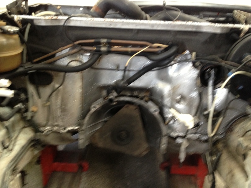

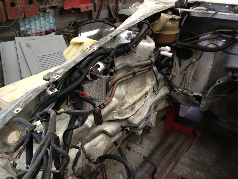

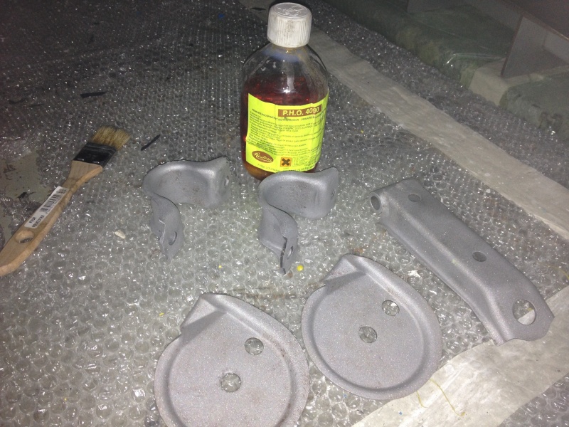

Pas de gros travaux ces temsp ci :
Nettoyage de la baie moteur

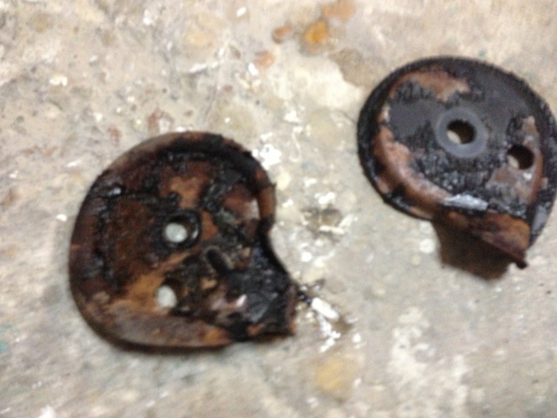

Où l'on peut constater le très bon état de la voiture : aucun point de rouille sur la structure seulement sur de petits détails où la peinture noire était ...fine voire inexistante on dirait!!
Du coup sablage des petites pièces
après dégraissage au chlorure le reste de peinture cloquait tout seul !!
après sablage et traitement au PHO 4090
D'ici la fin de semaine je vais essayer de terminer le sablage et de commencer à peindre ...normalement

Salut
Petite question : accede t on facilement a ces tuyaux moteur en place ?? (filtre a air deposé bien sur)
Merci
Ced
Merci
Ced

Il n'y a pas beaucoup de place moteur en place. Tout dépend de ce que tu souhaites faire. Mais on y accède sans problème.

Merciiii
Je soupconne une fuite d eau a cet endroit, j ai une legere fumée au ralenti moteur bien chaud.
Je pensais que c etait le radiateur mais j ai pu une fois ouvrir le capot et voir que ca provenait de derriere le moteur.
Cette photo tombait a pic et je re-laisse le sujet de Jerome a Jerome
Ced

Salutcedric.c a écrit :Je soupconne une fuite d eau a cet endroit, j ai une legere fumée au ralenti moteur bien chaud.
Non seulement c'est accessible et pour les durits, ça va très bien à changer....
