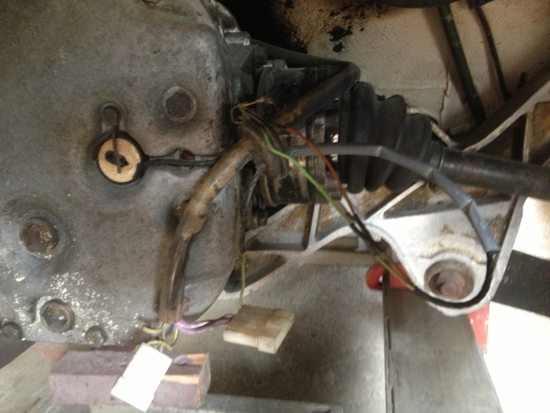

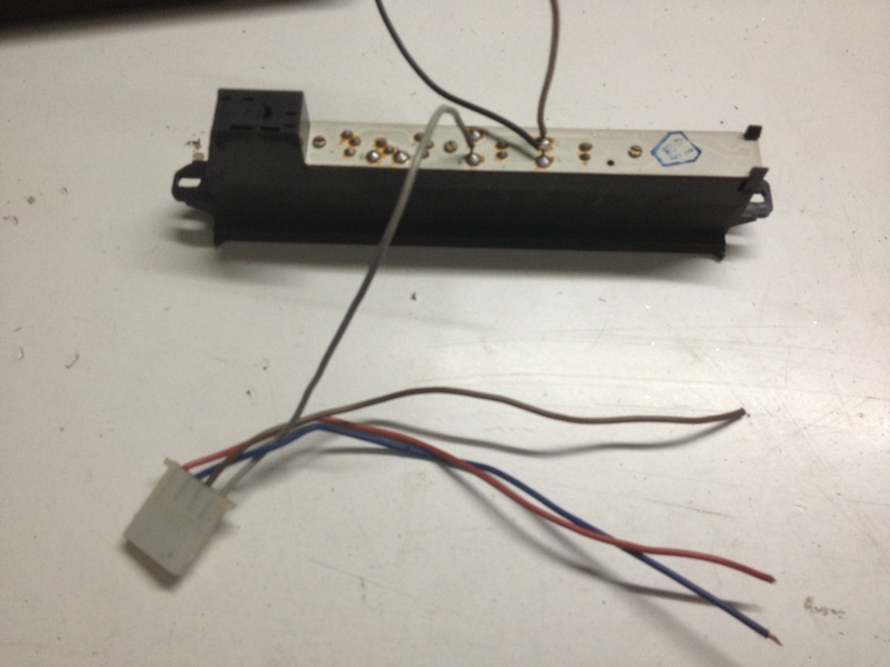

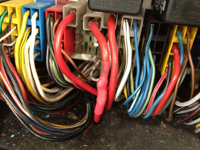

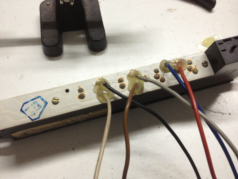

Réparation des soudures ..il ne restait que 3 fils sur 6 et grâce au forum j'ai trouvé où souder les 3 autres
Comme cela a l'air récurent après soudure j'ai collé le fil au pistolet à colle chaude

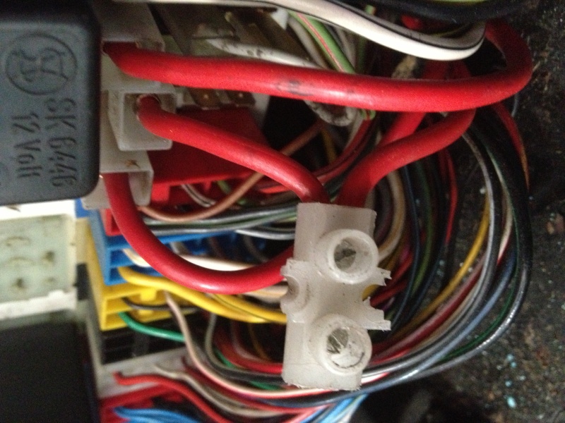

Ensuite remplacement de dominos par des soudures et gaine thermo dont celui ci qui servait à l'alarme (il n'y pas que des carrossier abrutis il y a aussi des poseurs d'alarme X( ):
avant
après

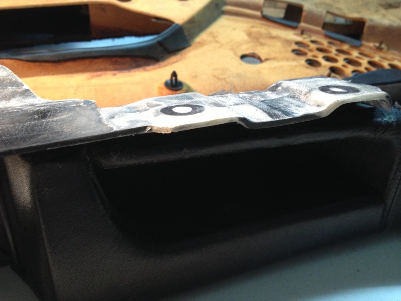

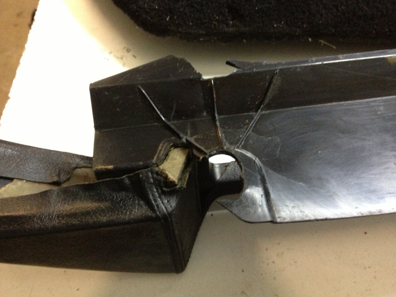

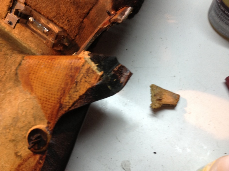

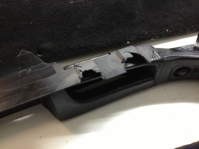

Puis réparation (reconstruction serait plus juste !) des fixations de poignée de porte intérieure .Pas terrible de la part de Porsche de faire cette pièce en plastique aussi fin : les 5 points de fixation sont arrachés !
Avant :

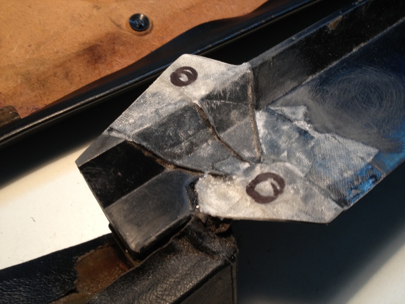

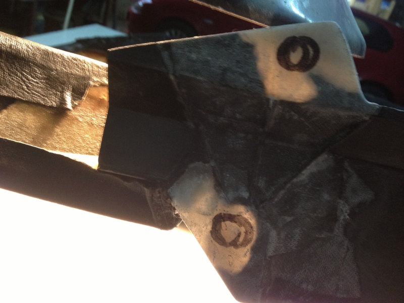

après réparation avec ma technique habituelle : ponçage du plastique puis tissus fin et colle cyano fluide avec un peu de patience
En transparence on voit qu'il en manquait pas mal !!
J'ai aussi commencé à réparer le panneau lui même : mais il est pas mal mâché au niveau du HP
Pour l'instant j'ai essayé ma technique cyano et tissu sur ce petit bout et ça marche aussi mais le support est très poreux et ça colle moins bien sasnn le tissus de verre , mais un fois le tissus posé et la cyano dure c'est top

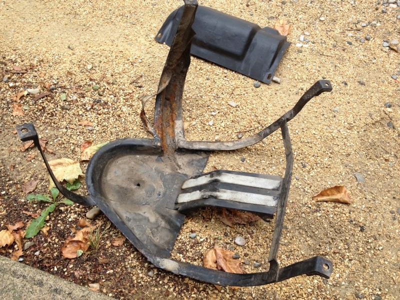

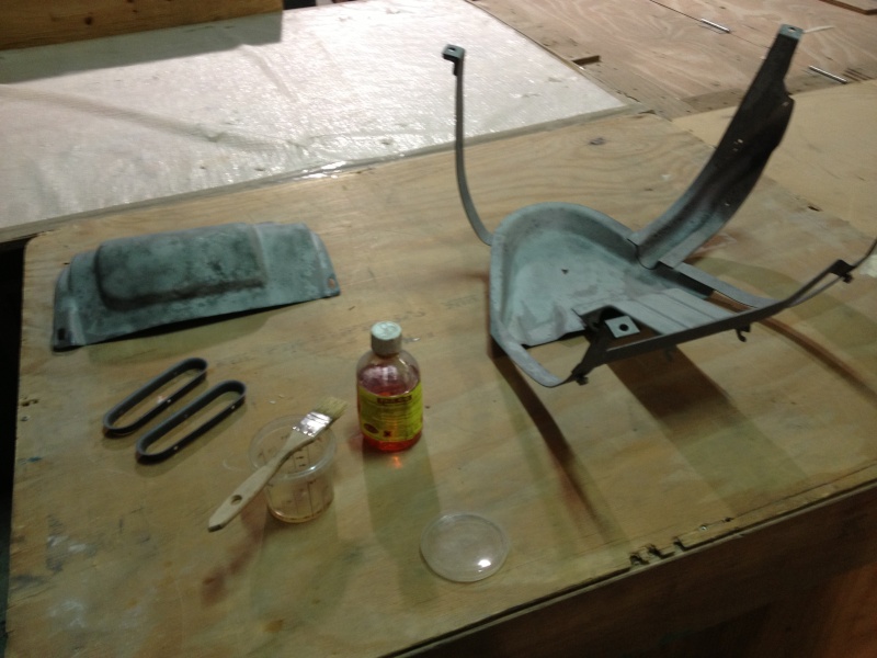

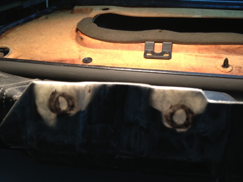

J'ai aussi profité d'un passage au boulot par sabler le support de réservoir et sa trappe .
le support était bien rouillé sous les feutres :O
Comme d'habitude immédiatement après sablage protection au PHO 4090 de chez RESTOM

Beau travail. Enfin, travail normal quoi, on met pas des sucres (ou domino), mais on fait comme tu as fait : soudure et gaine thermo. Faut pas chercher plus loin les sources d'embrouilles avec des modifs de câblage pourrite... Comme tu dis, certains poseur d'alarme devraient se recycler. Sur ma dernière moto, j'ai enlevé l'alarme en 20 secondes : c'était pas des sucres mais des connecteurs. Un voleur n'aurait pas fait mieux.

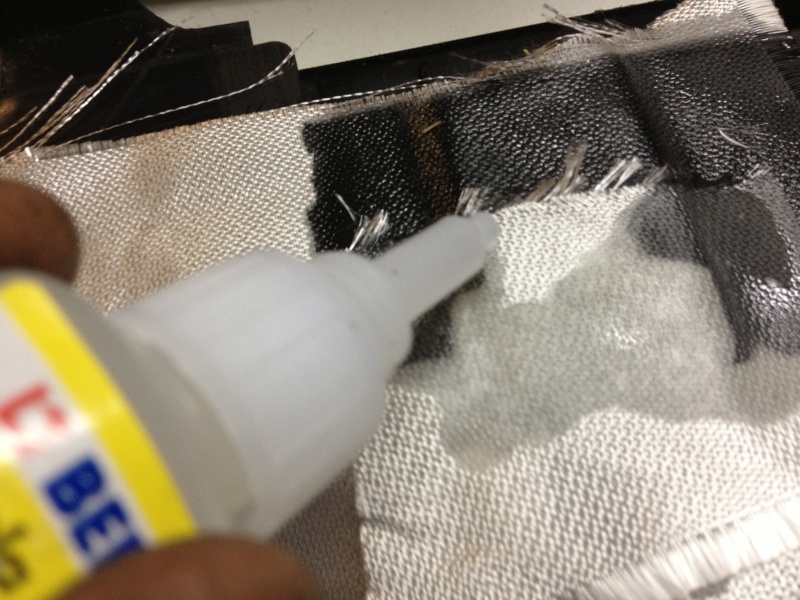

Cyril je n'utilise pas de colle type araldite :
1°) il est assez rare que cela tienne correctement sur des plastiques injectés en tout cas pour la gamme grand public ( base époxy) (ceci dit la gamme araldite industrielle est trèèès vaste et contient aussi des méthacrylates et plein d'autre solutions avec des chimies différentes qui peuvent très bien coller les plastiques injectés) pour les sinto c'est pareil ils ne tiennent pas très bien sur les plastiques
2°) les araldites ( et même le sinto par rapport à la cyano) ont souvent un temps de prise longs (la cyano c'est très rapide voir instantané avec de l'accélérateur en bombe)
3°) La principale raison est que je ne veux pas seulement coller des morceaux cassés mais aussi reconstruire les zones manquantes et plutot fines (environ 2 mm comme la pièce dorigine) et sans trop de surépaisseurs pour cela je vais imprégner progressivement plusieurs couches de tissus fins qui sont parfois "suspendus" entre 2 bords de pièces et pour cela la colle type cyano fluide est juste royale : on peut posser un tissus et après un coup d'accélérateur le ponçage est possible après quelques secondes!
J'utilise de la cyanoacrylate , dans mon cas REF HKZ 20 de chez BERNER en flacon de 20 gr, mais n'importe quelle cyano (plus connue sous le nom de super glue) fluide peut faire l'affaire , attention pas trop fluide, cela marche aussi mais certaines sont hyper fluides et peuvent couler très vite à l'autre bout de la pièce pour tomber sur un truc pas prévu (pantalon , portable ...) ou encore entrer presque n'importe où par capilarité (par exemple coller les engrenages d'un servo moteur de modélisme ou alors que tu voulais juste coller le support en bois des servos tout en maintenant le fuselage en légère pression avec les doigts .. et bien la colle très très fluide colle aussi les doigts AU TRAVERS du fuselage en kevlar...t'as l'air malin après avec ton fuselage d'1.5 m collé au 5 doigts de la main gauche !) (comment ça on dirait une histoire vécue :-mdr: )
Une petite photo de la procédure on place le tissus à sec (en tissus j'aime bien ce satin de 110 gr au m² pour les réparations de plastique) puis on l'imprègne en tapotant avec le bout du tube de colle pour bien plaquer le tissus, la capilarité rend la chose assez aisée. Une fois durcie on peut poncer et recommencer .Sur de petites zones il est possible d'imprégner plusieurs couches en une fois .
Sur la photo on voit bien sur le plastique noir où la première couche est imprégnée et où le 2ème commence à l'être(c'est moins visible sous le flacon de colle ,dans la zone où le plastique noir a disparu )
a++
Jérôme

Dans le cas de la poignée j'ai reconstitué certaines formes avec de fine plaque (ép 0.1 mm ) de fibre de verre coupée au ciseau et ensuite posé le tissus dessus avant de l'imprégner .
L'autre avantage de la fibre de verre est de renforcer considérablement la résistance du plastique même aux endroit où il n'était pas cassé.

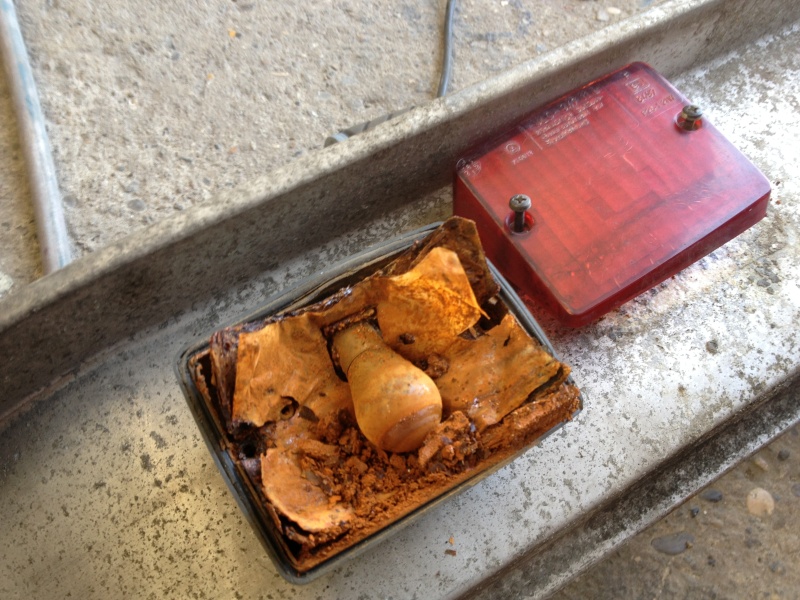

Du PC arrière de la donneuse: le feu AB avait une drôle de tête !

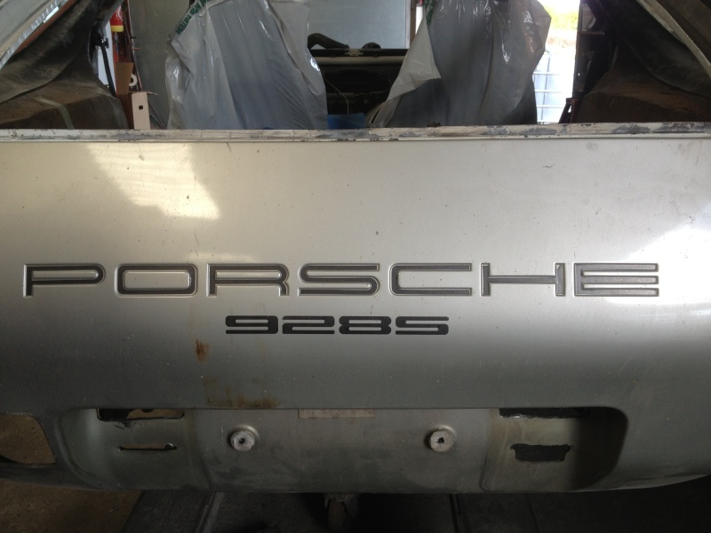

Présentation du PC sur la caisse pour vérifier que tout file bien droit , au passage une petite question les autocollants du PC Ar ne sont plus dispo chez Porsche , ont-ils déjà été refaits ??

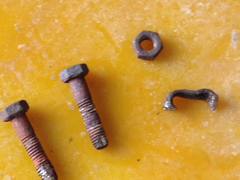

De la ligne d'échappement avec quelques écrous qui ont une forme bizarre maintenant : lol:

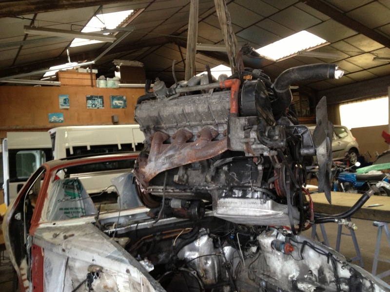

Et ce samedi d'une dernière pièce…volumineuse on va dire :) !
Au stade où j’en étais autant le sortir pour changer tranquillement les joint spi pendant que la carrosserie avance , et ça permettra aussi de refaire à neuf la baie moteur complète et de réviser tous les périphériques du moteur .

jerome26 a écrit :les autocollants du PC Ar ne sont plus dispo chez Porsche , ont-ils déjà été refaits ??
Regarde ici : http://www.porscheshop.co.uk/acatalog/p ... ecals.html" onclick="window.open(this.href);return false;
