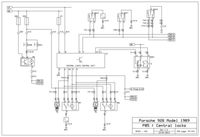

Et si tu ouvres le hayon? Que font les portières ?
Quand tu regardes le schéma les trois serrures sont en parallèle, donc tu actives un ou l’autre c’est la même chose, tout se déverrouille.
Une portière qui se verrouille automatiquement, ce n’est pas normal.

Message par mcs51 » ven. 12 nov. 2021 18:21
Donc si j’ai bien compris il n’y a que la portière conducteur qui se comporte normalement :bravo: pour elle!
Sur une ’89 le schéma est comme dans le fichier joint.
Toutes les serrures en parallèle sur a) un module électronique de verrouillage et b) le module d’alarme.
J’ai brièvement regardé le schéma d’une ’86 et ’88 mais, pas de chance ce n’est pas le même circuit.
En gros oui, mais pas les détails, pas le même nombre de bornes sur les différents composants.
Je ne vois pas directement la connexion entre les serrures et le module de verrouillage central… …
Ce que je te suggère c’est de refaire un schéma semblable à celui que je poste de telle façon que tu aies une idée du circuit et de ses composants.
A partir de celui-ci tu peux contrôler la voiture… …
Mais comme dit en début de message, la portière conducteur fonctionne, donc tu n’as pas de problème immédiat… :out:

Si seulement je savais lire ce genre de schéma hihi :sweat: :lol:

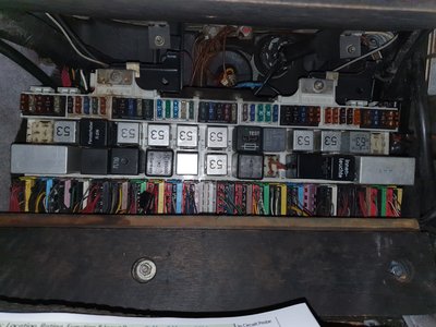

- Une heure plus tard, il fait sec, un petit rayon de soleil, je vais faire un tour ! Vroum, ça démarre, je me promène 40min environ et je remarque que je n'ai plus de lumière intérieure, d'horloge, de position de BVA dans le compteur et le déverrouillage de hayon ne fonctionne plus.
- De retour chez moi, je regarde les fusibles, le 24 est grillé comme prévu. Je le remplace, retour de la lumière ! Mais pas d'ouverture de coffre, donc je chipote et refixe mieux la masse. C'est reparti (bon par contre, le moteur tourne tant que je lève le bouton donc pour refermer le coffre, il faut viser la bonne position de la came pour que ça verrouille).
- Vu que je suis là, je vérifie tout. Certains fusibles au mauvais ampérage. Je débranche le relais VII car mes essuie-glaces intermittent ne fonctionnent pas. Rien d'anormal, ce doit être le potentiomètre qui est mort.
- Mauvaise surprise par contre, et sur ce point Wolfs devra s'expliquer un peu car il ne me l'a pas dit mais devait forcément être au courant : Comme vous pouvez le voir, pas de relais d'ABS, juste un shunt........
Enfin soit, tout ces chipotages m'ont pris une petite heure on va dire.
J'essaye à nouveau de démarrer, pas moyen, batterie faible. Alors que j'ai fait minimum 30km juste avant ! 11,5V aux borne de la batterie... :sweat:
Désolé pour le pavé mais je voulais décrire au mieux la situation :sarcastic:
