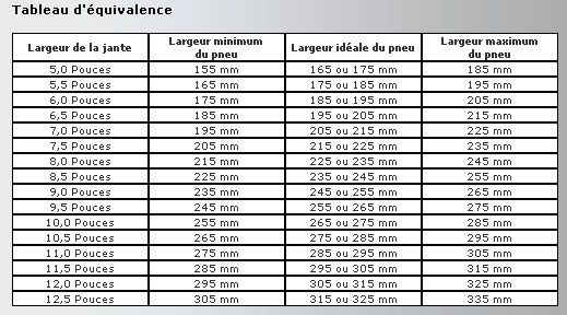

Sinon je suis toujours sur mes jantes je trouve que le déport arrière est effectivement un poil timide...
Si je me réfère ç ce tableau:
Je peux monter plus large à l'arrière... sur du 7" je peux aller jusqu'à 225....
Ou je me trouve des jantes identiques en 8":
http://www.ebay.fr/itm/182269386633
Et je conserve les mêmes pneus ou pour aller plus loin je passe en 235...
Des expériences à ce sujet ?
