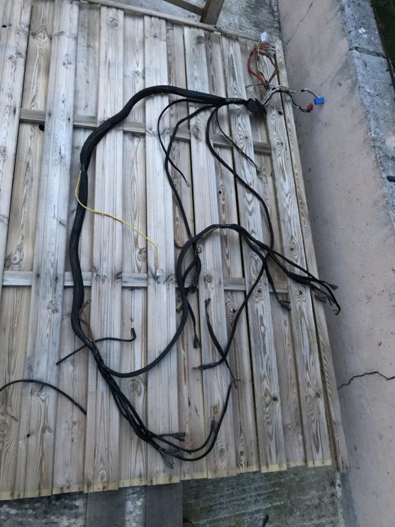

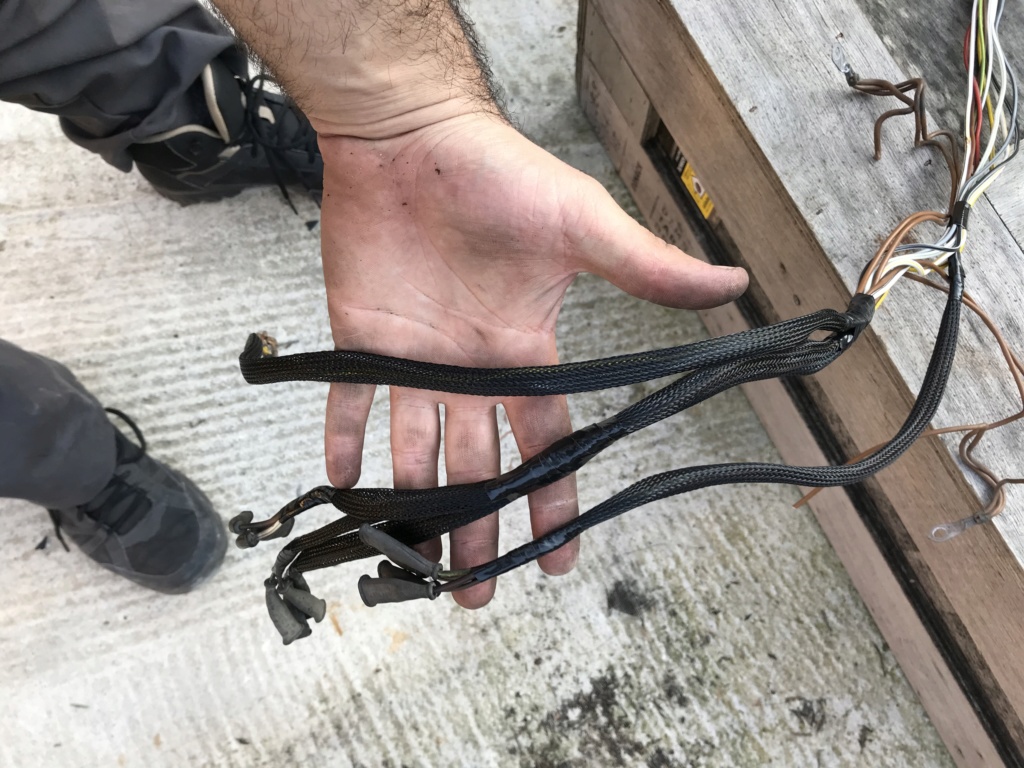

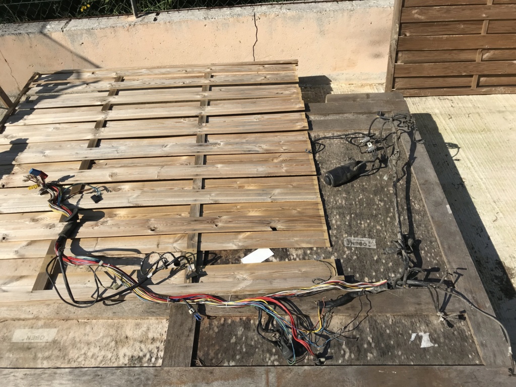

J'ai fini de sortir le faisceau avant :

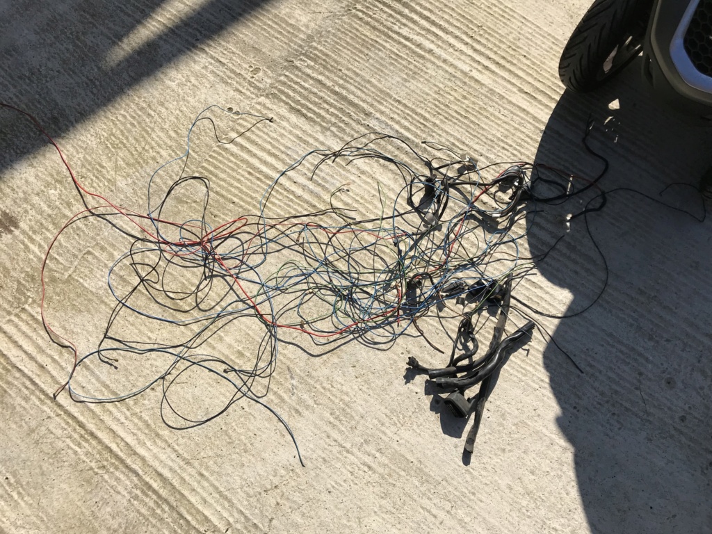

J'ai viré ce qui ne me sert a rien :

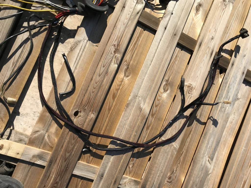

Et je refais le tout avec de la tresse nylon!
Après plusieurs heures de boulot... C'est fini !
Un faisceau avant complet qui ne s'occupe plus que de l'éclairage !

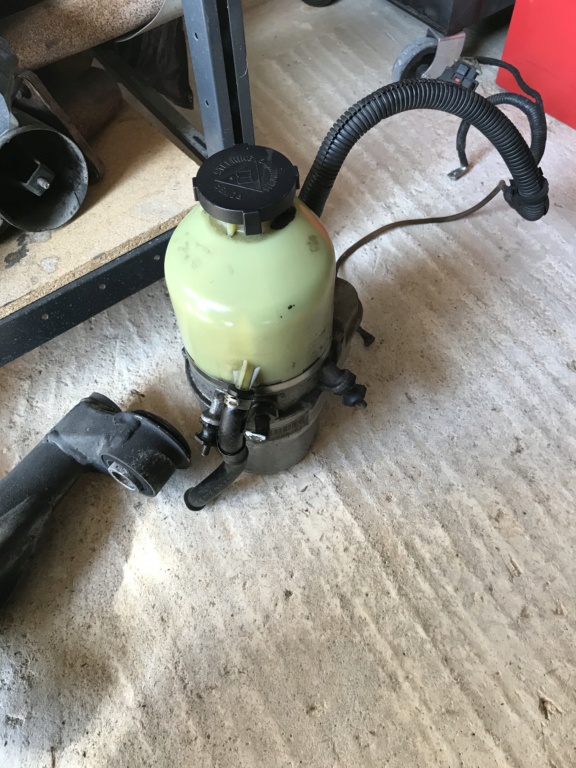

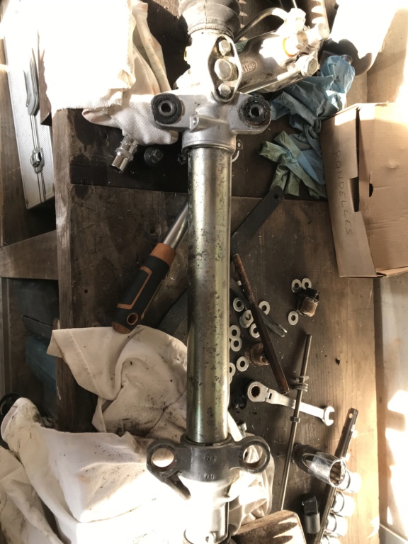

J'ai reçu ma pompe de DA électrique !

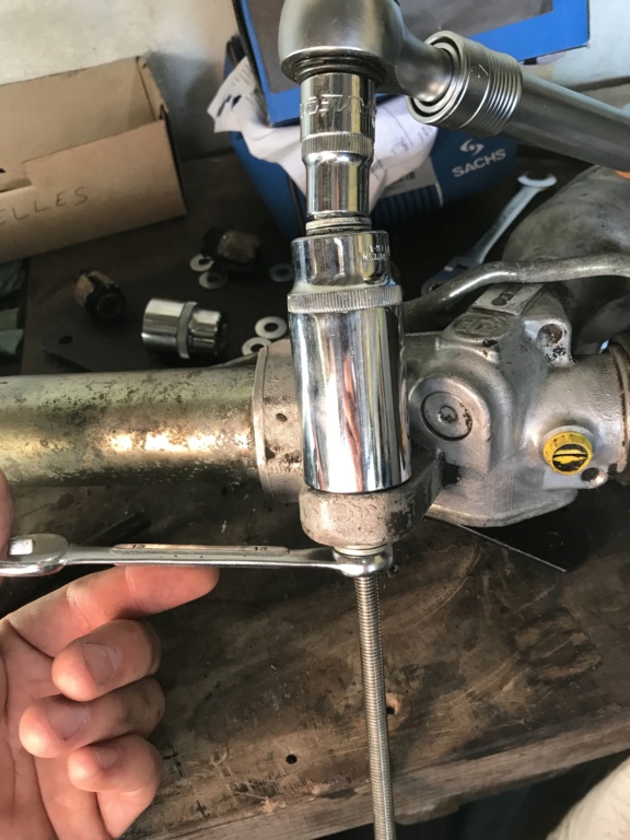

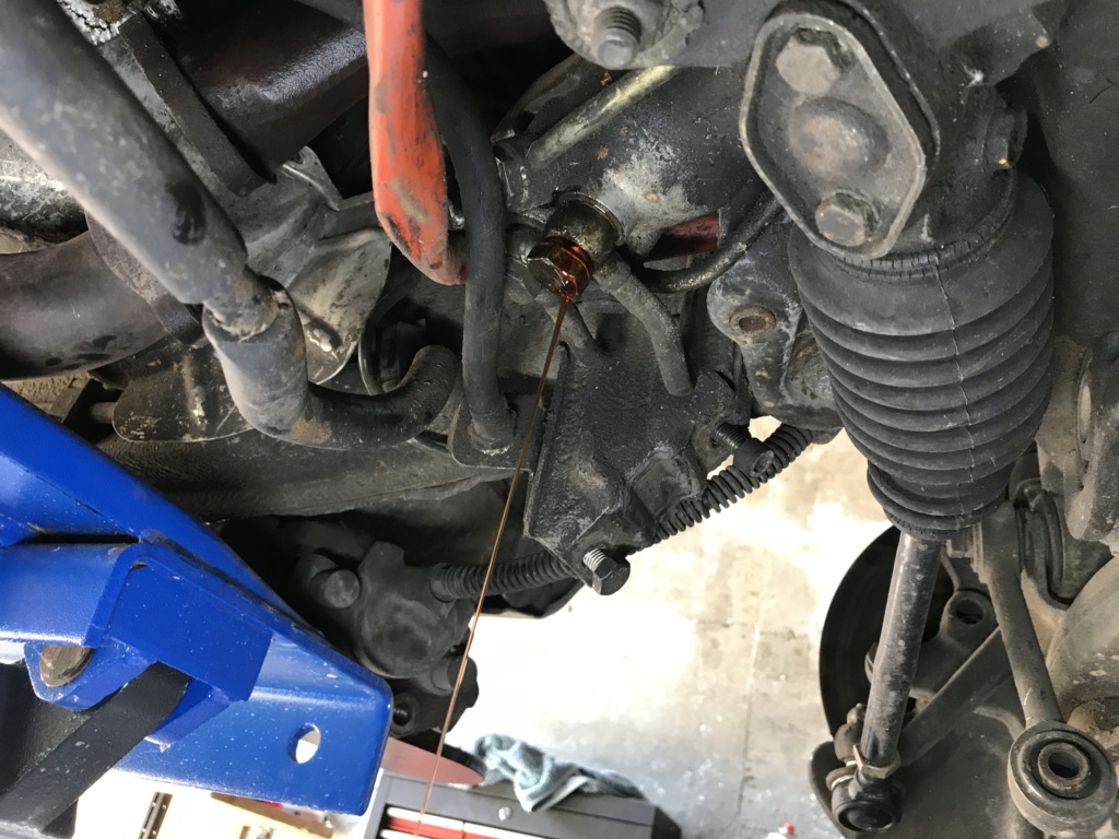

Le problème c'est comment passer de ça...
aux Banjos de la crémaillère ? Je vais trouver...

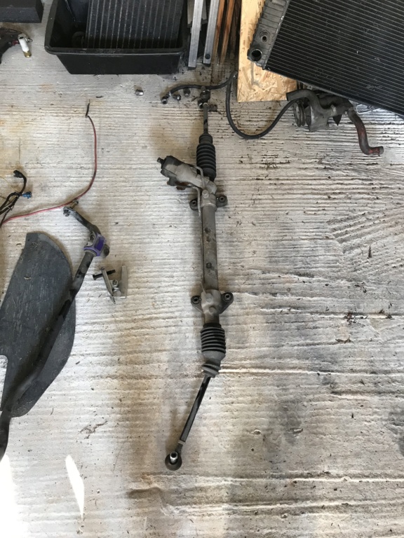

En parlant de crémaillère...
Et pour pas que la poussière puisse rentrer, et pour pouvoir la nettoyer sans problème, j'ai imprimé des cales qui me permettent de réutiliser les Banjos:
Ce permet surtout de pas foutre du liquide de partout !
Un peu de nettoyage s'impose !

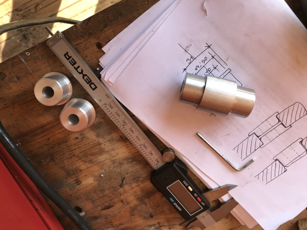

Pourquoi l'avoir sortie ?
Pour virer les silentblocs, et les refaire en alu ! Surement demain du coup.

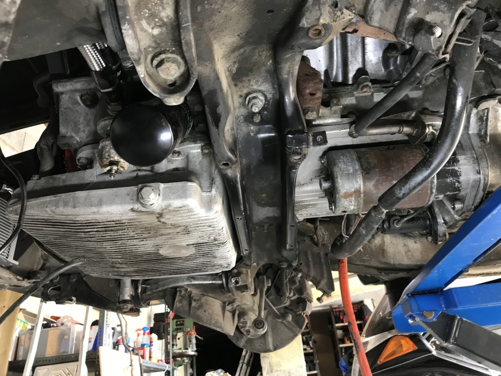

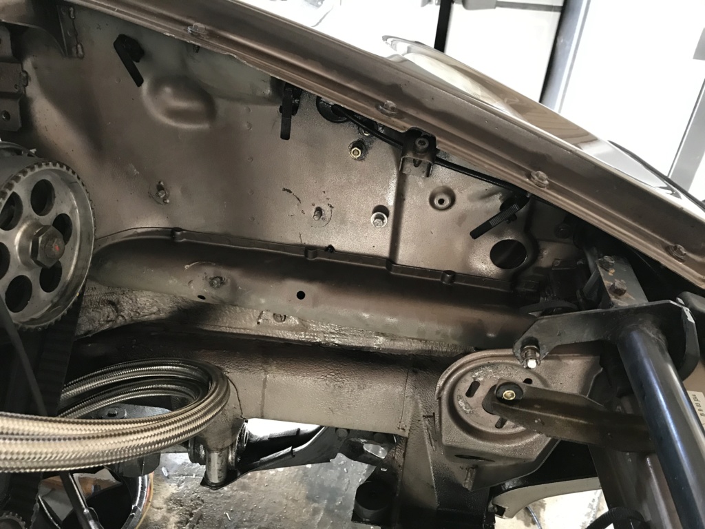

Vu qu'il n'y à plus de faisceau ni de DA, j'en ai profité pour donner un gros coup de propre !
J'ai du sortir l'échappement, un petit coup de WD40 est toujours le bienvenu !
Va falloir trouver un autre support là ^^
Oops, support de boite ...
Apparemment c'était très difficile de visser la vis dans l'insert ...?
Hop, magie, l'échappement est dehors !
J'ai nettoyé un peu le "silencieux"
Ouh le bordel, demain, je range !

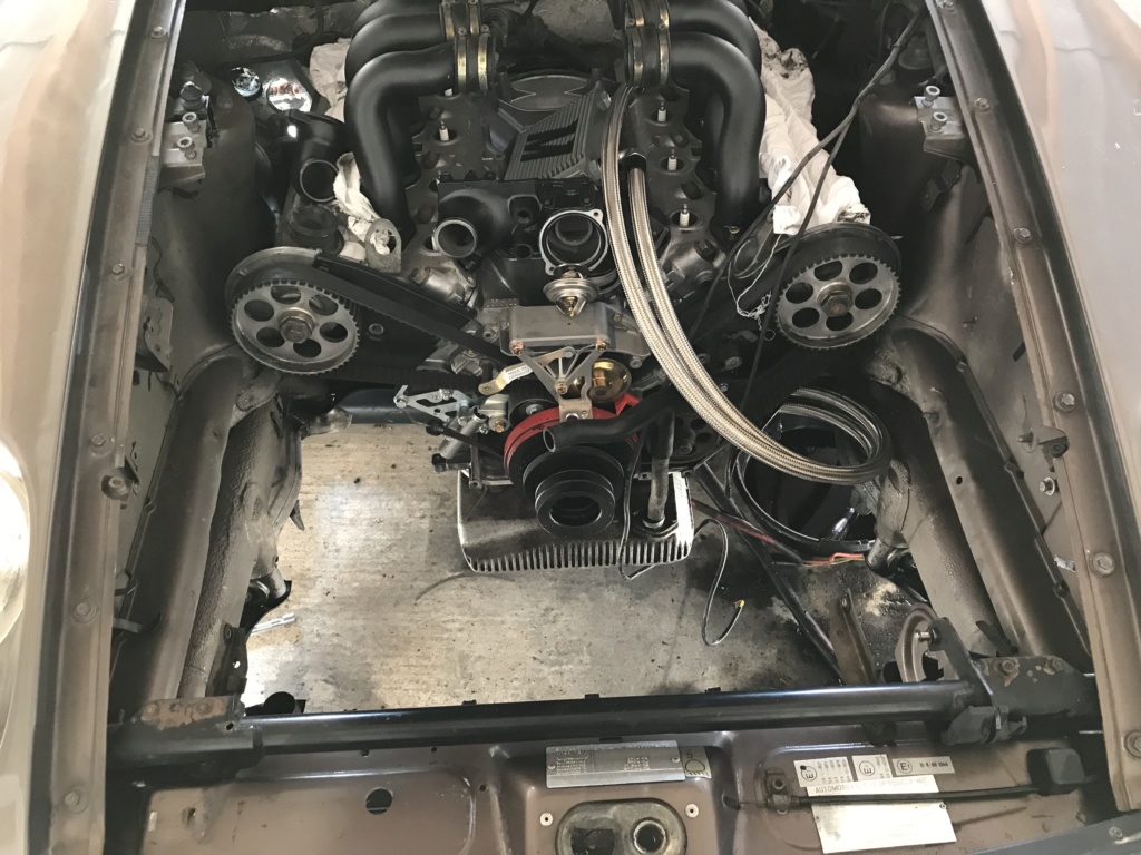

Hop, moteur dégraissé !

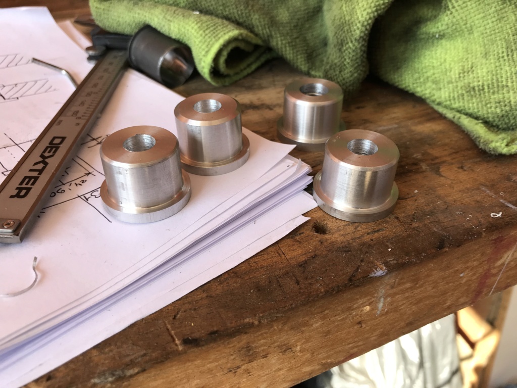

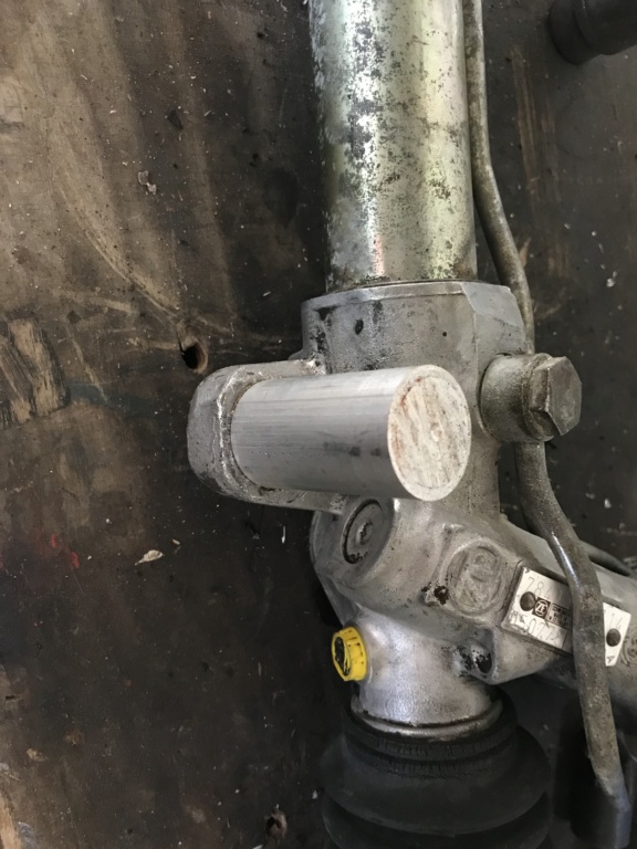

J'ai sorti les silentblocs de la crémaillère !
On commence l'usinage, je vérifie que les morceaux d'alu que j'ai suffisent
Et hop :
TADAH !
Y'a plus qu'à remonter :)

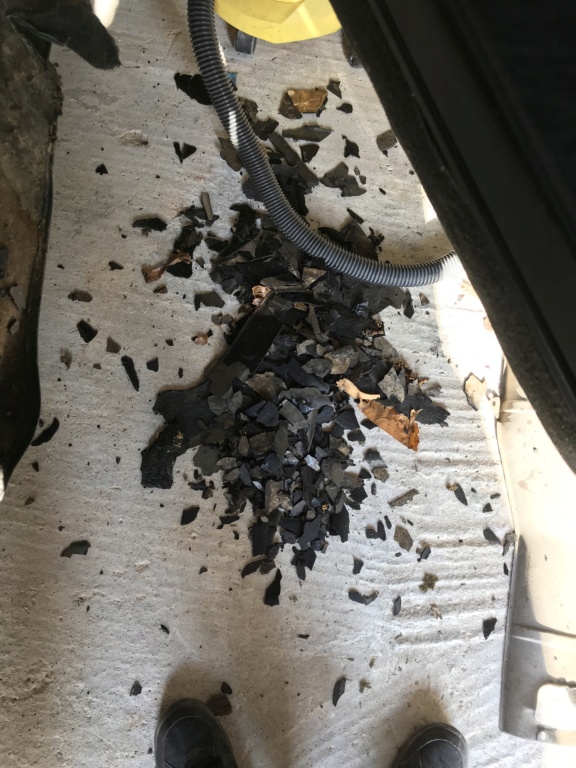

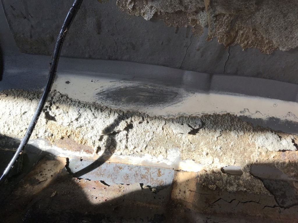

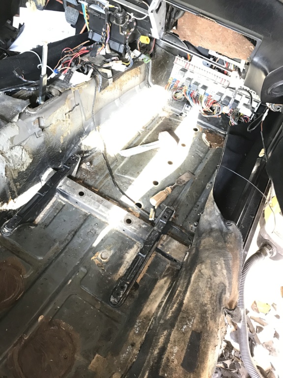

Et voilà l'intérieur, on voit les traces laissées par l'inondation...
De la terre bien sèche, typique.
On avance dans le temps de 2h et hop !

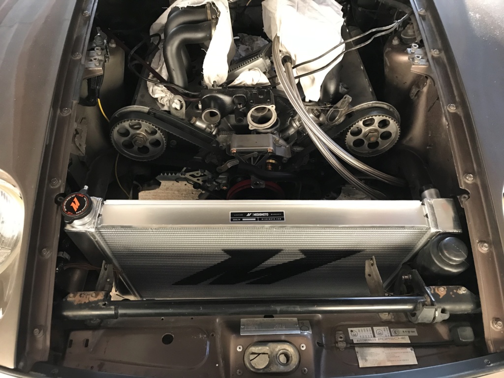

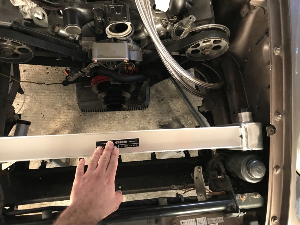

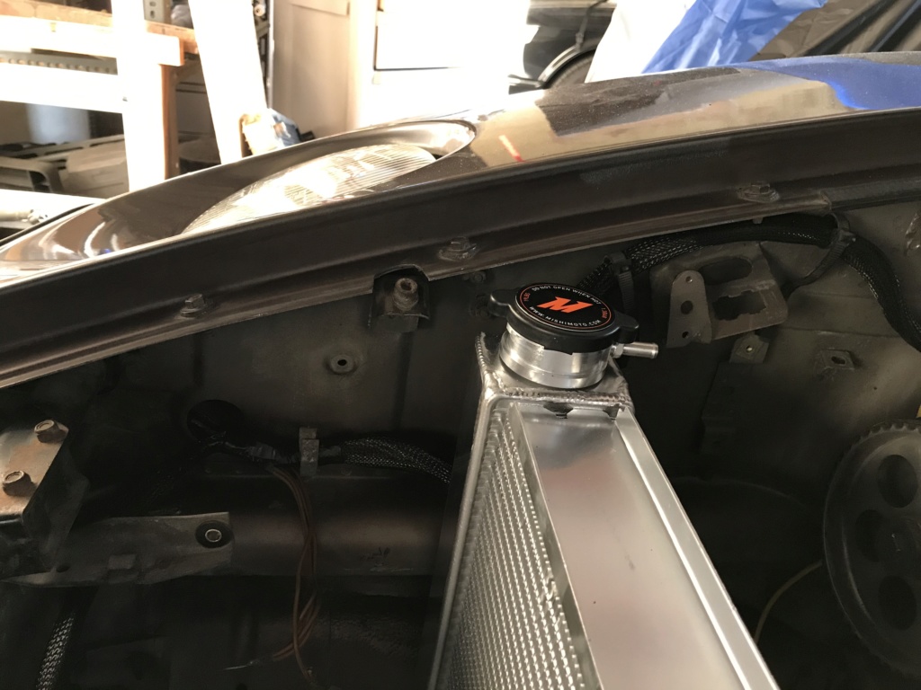

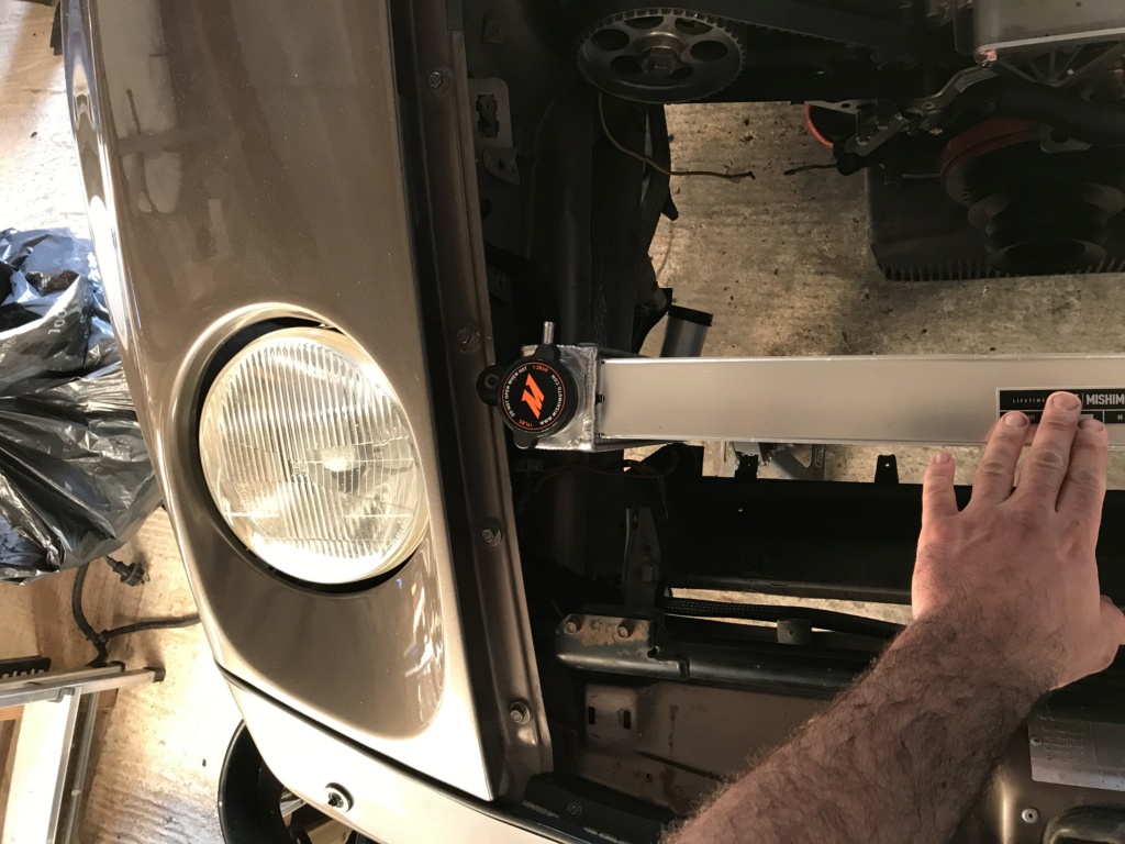

J'ai mis en place le radiateur pour voir comment il passe
Il va falloir virer le bouchon du radiateur... Trop haut, et redondant !

Aujourd'hui je conçois le support de radiateur et le placement du refroidisseur d'huile :)
