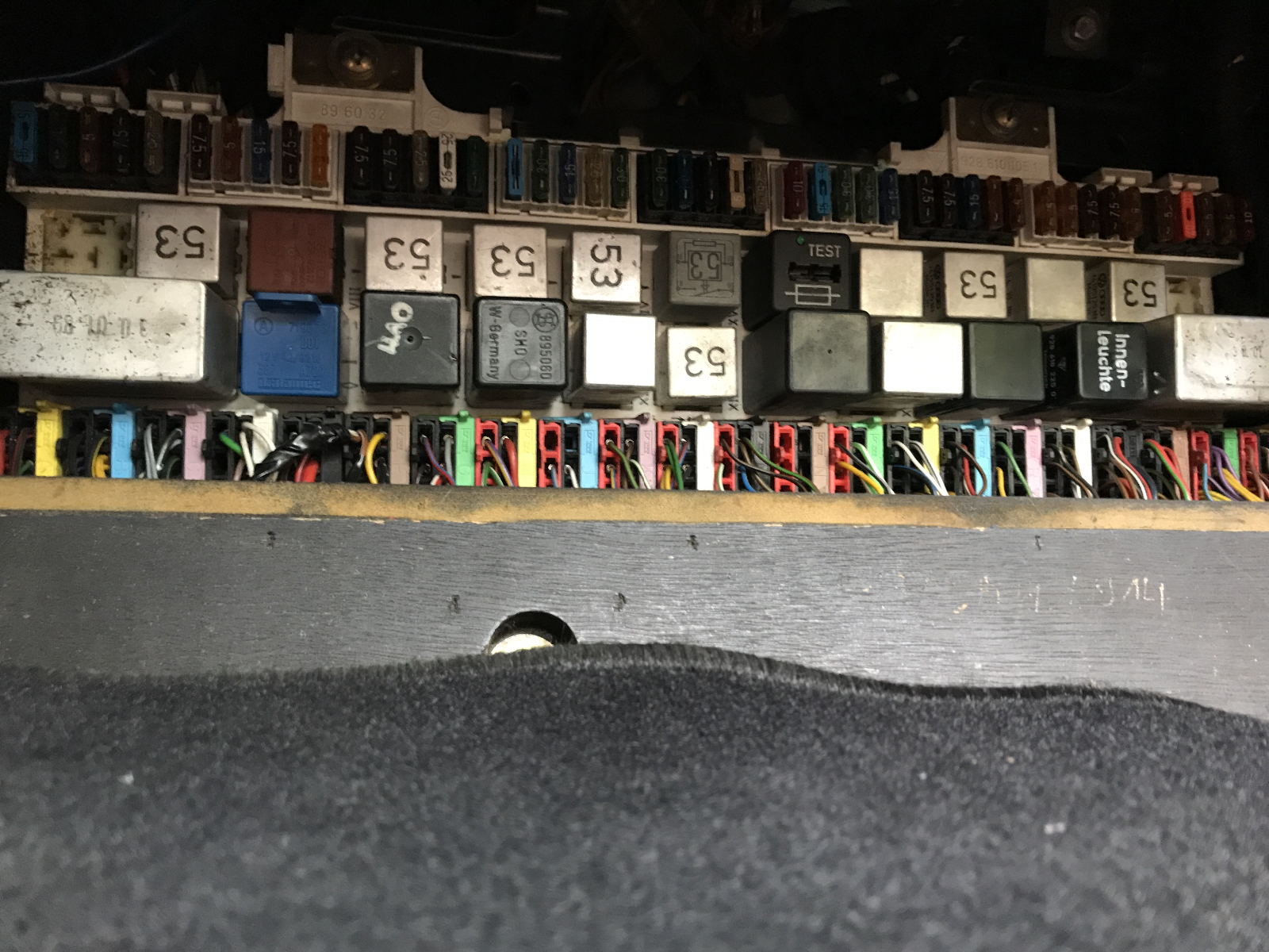

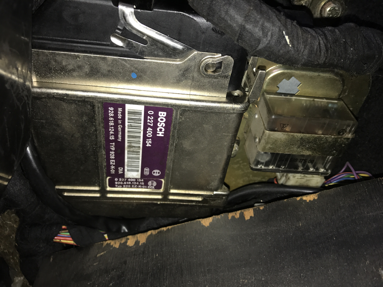

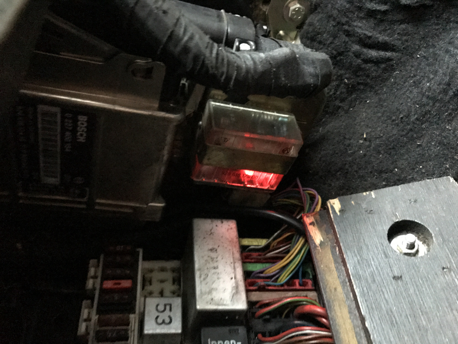

Bonjour a tous,
Quelques petites nouvelles de ma S4 qui broute toujours de façon très aléatoire...
La semaine dernière, lundi, 214 kms dans la journée avec des arrêts allant de 20min à 1h15. Une merveille, aucun soucis a signaler. 2 jours plus tard, après seulement 2 kms... elle se mets à brouter...!
Voici le Boîtier où apparaît une diode rouge rouge lorsqu'elle broute...
Je suis donc contraint de changer les Injecteurs. Que me conseillez-vous?
Rose Passion ou Cup Spirit? Les tarifs sont vraiment différents. Chez Porsche peut être?
Merci pour votre aide !

J'ai vraiment besoin de votre aide, svp !
Comme mentionné avant, ma 928 "broute"... toujours... je ne comprends pas pourquoi
Je viens de changer les Bougies, la Pompe à Essence, les Injecteurs + Joints, vidage et nettoyage du réservoir et malgré cela, elle broute toujours.
La vidange est à jour, la Distribution aussi etc etc...
Avant le changement des Injecteurs, lorsqu'elle "broutée", il y avait une Led rouge d'allumé prêt de la Boîte à Fusibles. J'ai fais changer les Injecteurs (garage) vendredi dernier. Depuis vendredi dernier, j'ai fais 110 kms, elle roulait parfaitement.
Ce matin, je file au boulot avec (50kms), nikel. Je pars du taf (il y a 20min), démarrage nikel et ensuite elle ne tourne plus sur ses 8 cylindres...
En revanche, la Led (prêt de la Boîte à Fusibles) reste verte.
Je n'y connais rien en mécanique et je désespère vraiment... avez-vous une piste, svp? Pour info, je suis en Normandie, juste à côté de Rouen
