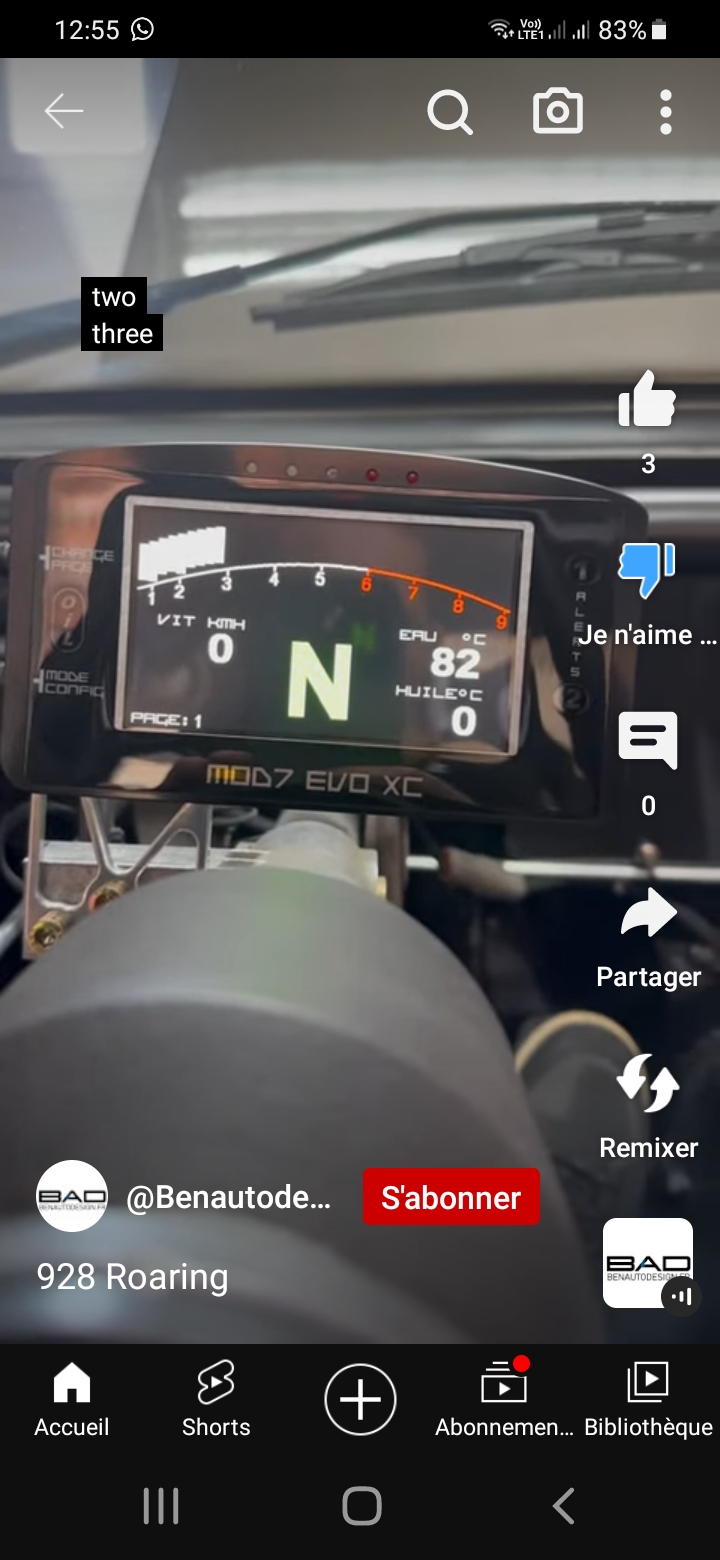

Hier j'ai redémarré après le remplacement des joints...
Je l'ai sorti pour ranger l'atelier et la nettoyer.
Ca fuit toujours...
Mais cette fois ci, de plus haut...
On le voit à peine mais ça coule directement de l'arbre à came.
Normalement c'est une opération simple... J'ai déjà commandé les joints. J'espère que c'est la dernière opération sur le moteur !
Ma pompe de DA est pas terrible, je pense qu'il reste des bulles d'air dans le système (les conduites font 2m)...
Si j'arrive pas a la purger, il faudra la déplacer. Ou alors c'est parce que c'est une pompe a 30€ ? :-mdr: Elle fait beaucoup de bruit... Elle est peut être KO ^^
Raymond a démoulé le toit, il est propre mais un peu souple (c'était à prévoir, il n'y a que 3 couches de carbone 210gr/m²), il faut le nettoyer, le présenter, et renforcer le milieu qui ne sera pas collé.
Pas bien compliqué mais il est pas fini fini !
https://youtube.com/shorts/z0UYjrOKUSU?feature=share

Le son du moteur est sympa.
Message par chax » mar. 8 août 2023 12:57
Les sous-titres automatiques aussi 🤣

Message par Ben006 » mar. 8 août 2023 15:27
:-mdr:
Oui le son est plutôt sympa, et l'admission fait un beau grognement en charge !
