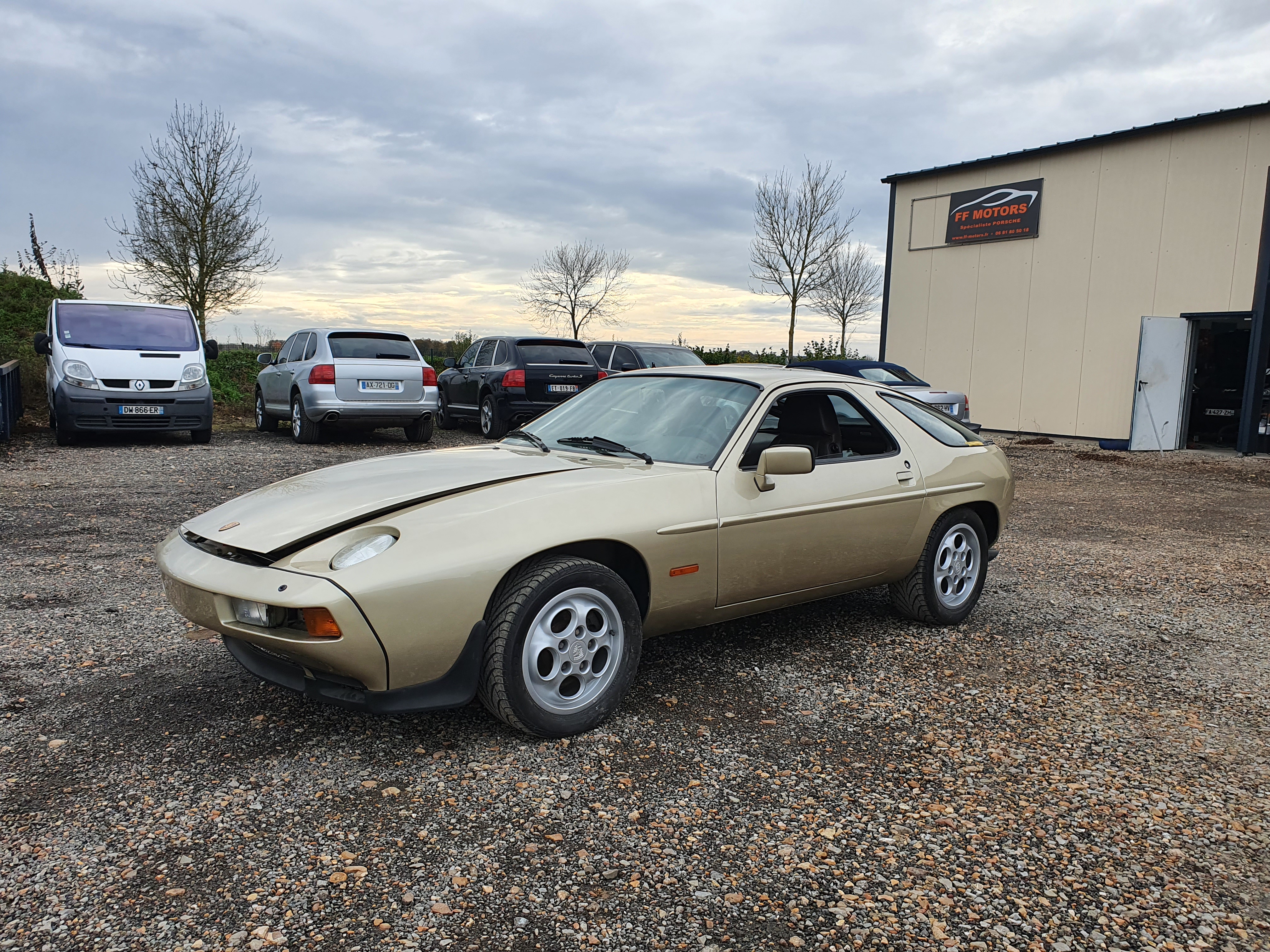

En fait il faut des jantes de 928 7J ET 65 (225) à l'avant et de 944 en 8J ET 52,3(245) à l'arrière.
Mon souci est que j'ai déjà des elargisseurs de 21 donc les ET 52,3 + 21 ça va faire trop je pense.
L'autre solution 4 jantes de 928 7J en 225 avec elargisseurs de 21.
C'est fou comme on arrive à se créer des problèmes 😅😅

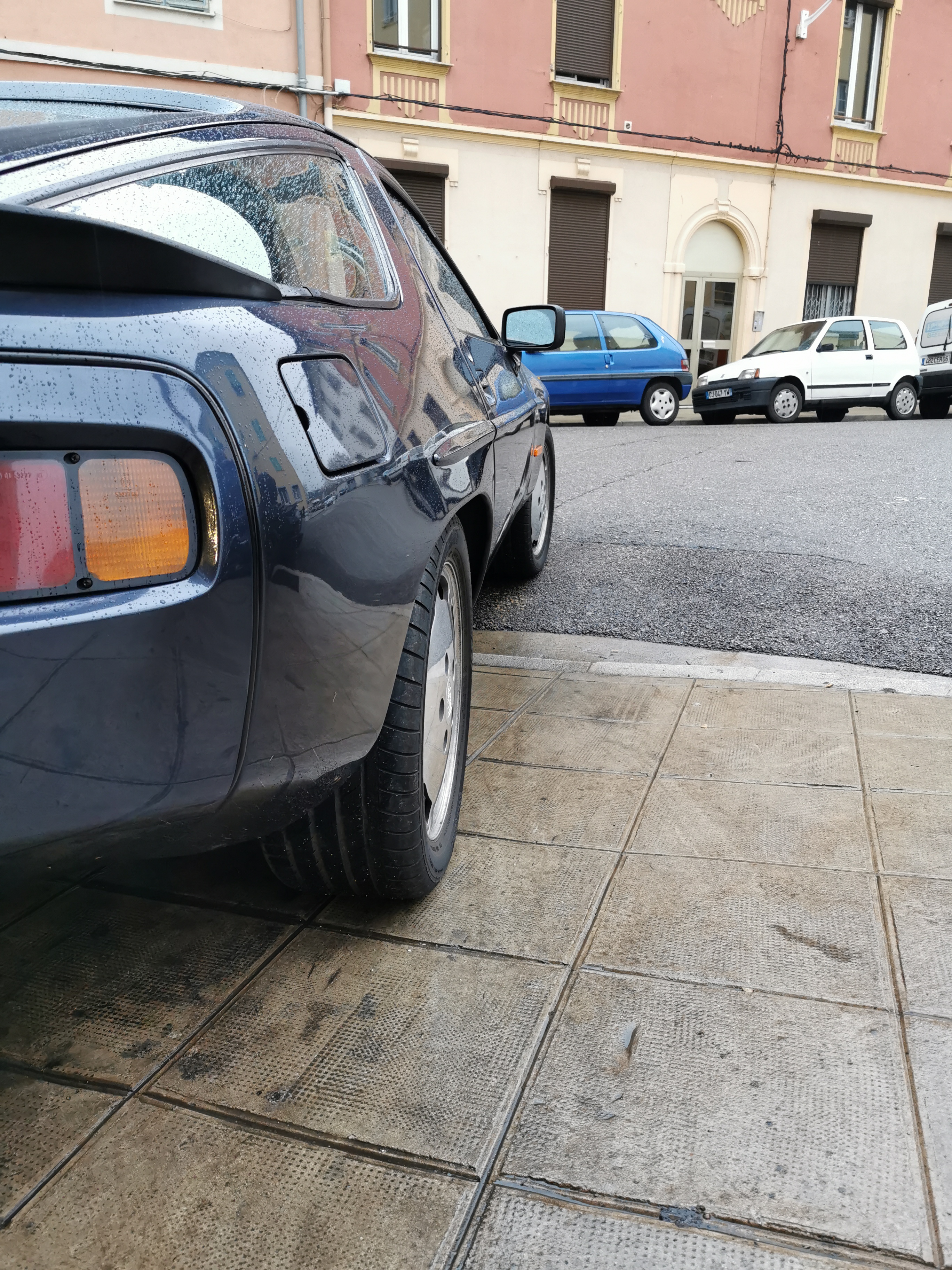

Je viens d'installer les espaceurs de 21 mm
Avant
Après
Plus jolie je trouve

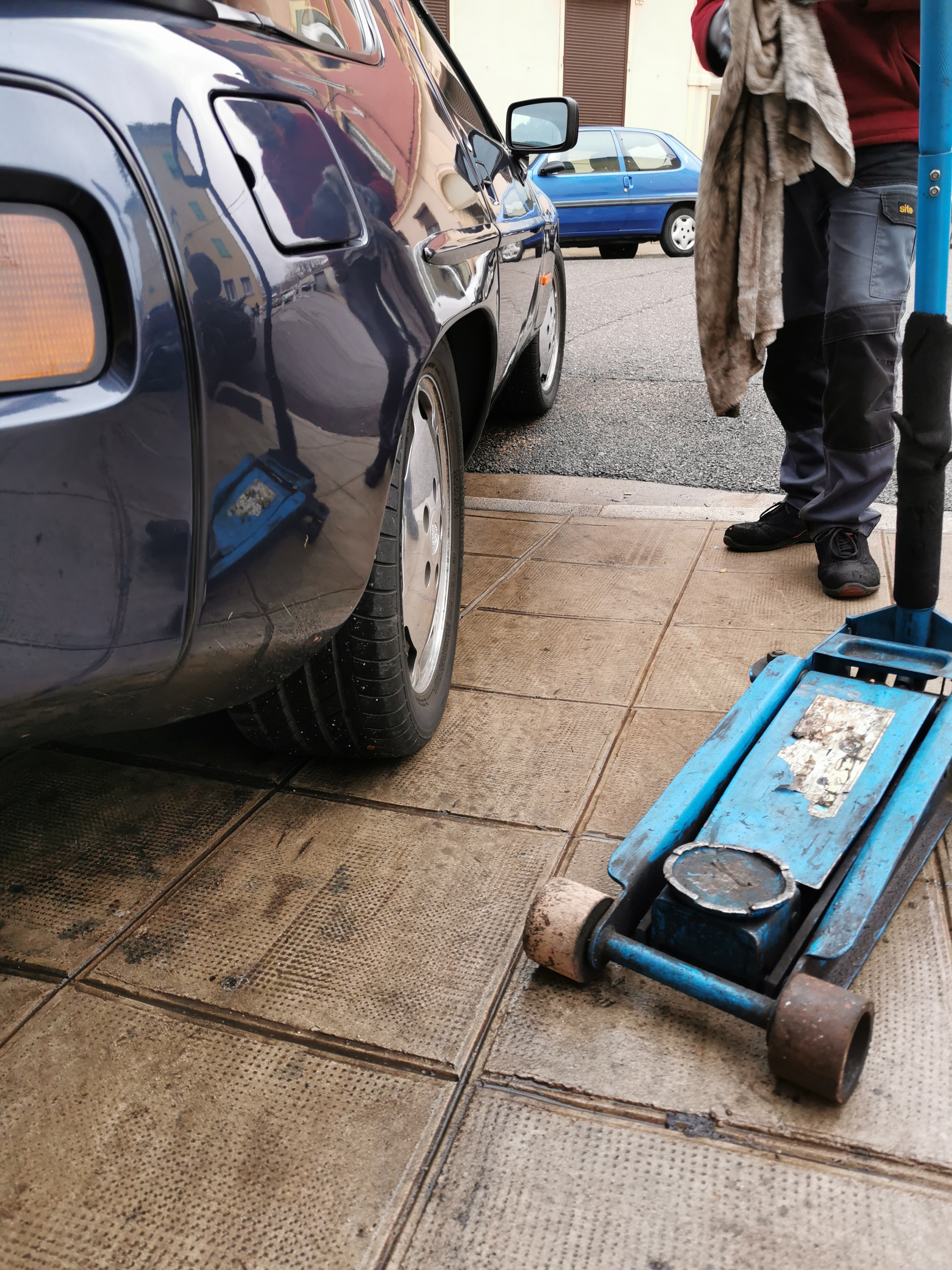

Bonjour à tous, aujourd'hui j'avais rdv pour monter les jantes téléphones de 7 pouces à l'avant (928) et 8 pouces à l'arrière (944).
Le résultat est magnifique pour ma part.
Je finis le travail et je mets la marche arrière et la gros tremblement 😱😱
J'avais lu qqpart que les étriers de S2 n'allaient pas avec les téléphones et bien oui c vrai 😭😭
Ça touche de pas beaucoup, je pense qu'avec des elargisseurs de 5mm ça devrait être OK.
Qq1 a déjà fait la transformation ??
Messages : 15732
Status : En ligne
Re: Emma120(F) 06 futur 928iste
Message par chax » jeu. 11 févr. 2021 05:47
Ah mais oui ! Ta S2 est de fin 86, donc elle est déjà équipée de freins de S4
