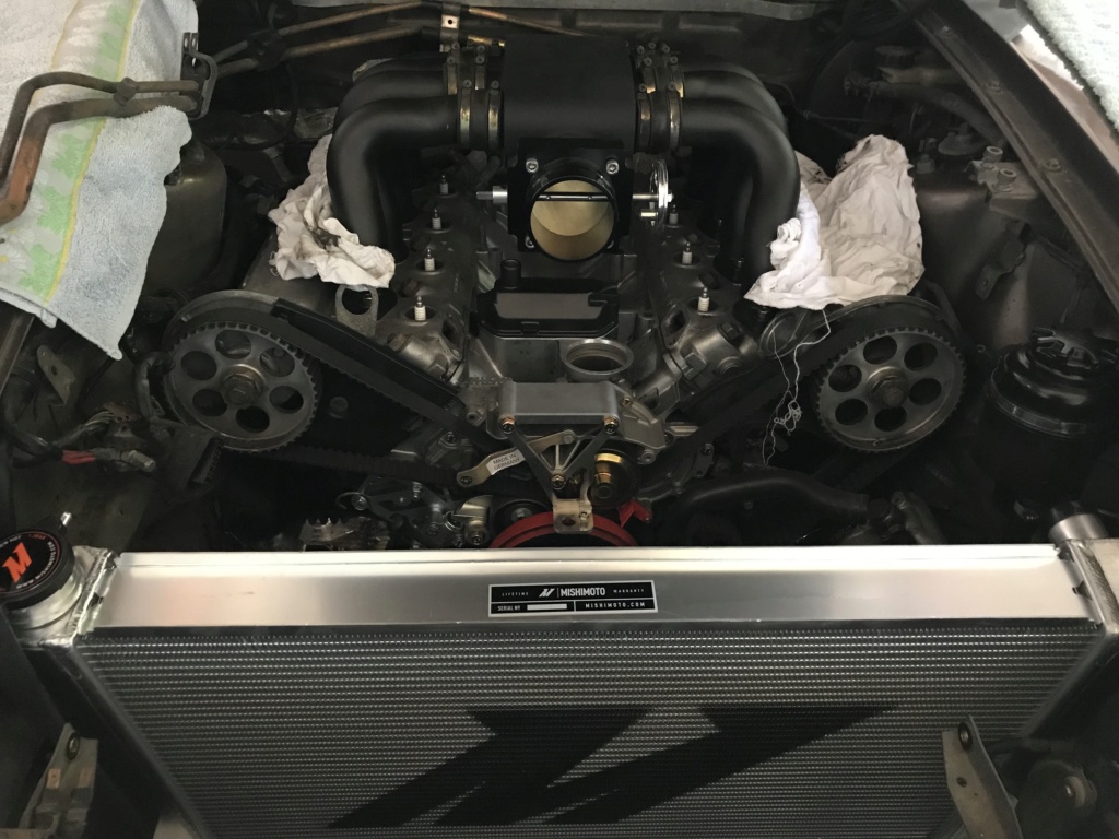

Ventilos Mishimoto :
Radiateur d'huile Mishimoto :
Avec les durites !
Et le TRES gros radiateur !
Ca passe au millimètre...
De tous les côtés...
Au final il est pas beaucoup plus gros que celui d'origine !
Bon, le problème comme vous pouvez le voir c'est que le réservoir de DA est DEVANT la sortie radiateur...
La bonne nouvelle, c'est que le bocal se déplace facilement.

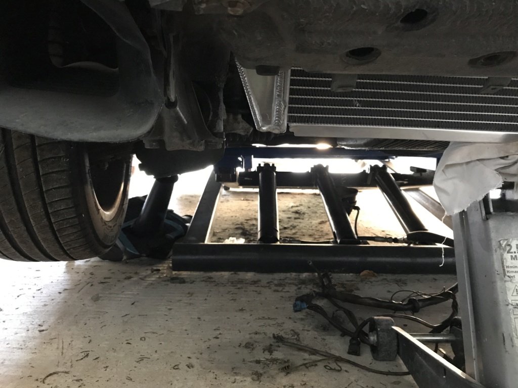

J'ai pointé le proto du support de siège, et je l'ai posé sur les rails dans la voiture !
Je suis vraiment content par ce que la position est vraiment super !
Du coup je me suis dit " aller, je monte le roulement de direction !
J'aurais peut être dû patienter ^^
La douille que je pointe ne vas pas de ce coté...
Le roulement ne se sort pas sans le cassé ^^
Bon, j'usinerais une douille pour la remplacer et ça ira !
La bonne nouvelle c'est qu'une fois le roulement posé, plus de jeu du tout :)

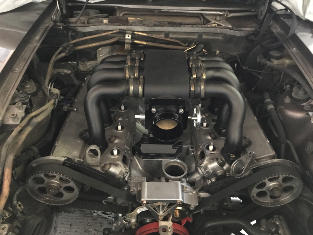

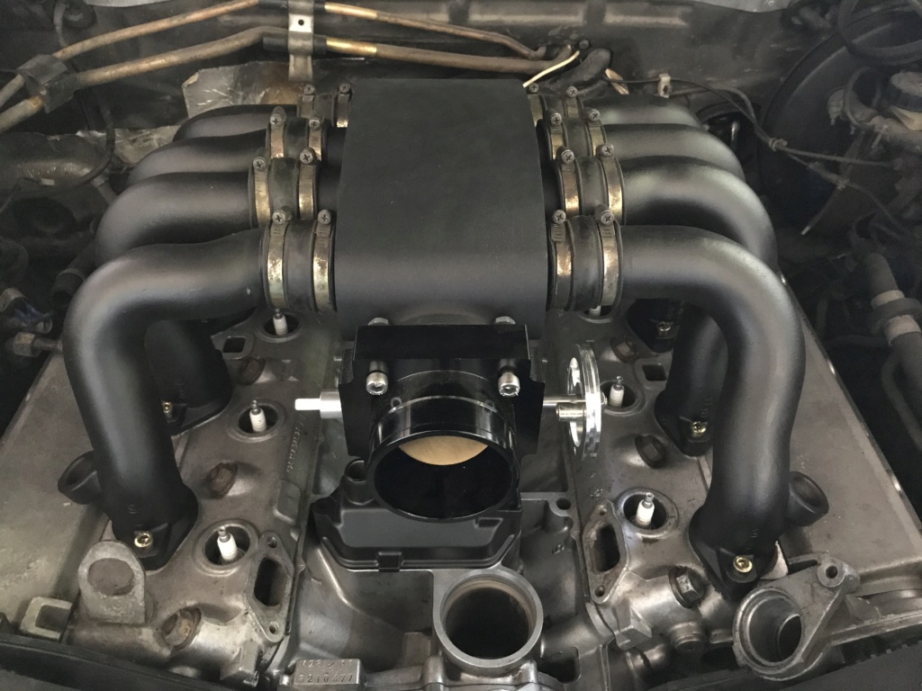

J'ai peint les tubulures d'admission, j'attends que ça seche et je les monte ! Encore un pas vers la fin (du moteur...) !
Je commence à recevoir les différents connecteurs !
Autre chose, je pense que je ne vais pas garder le papillon de 80mm et que je vais passer sur un papillon Chevrolet, soit un d'origine de Corvette, soit un 92mm.
La raison ?
Ces papillons intègrent une valve de ralenti, pas besoin d'en utiliser une externe comme ce qui était prévu actuellement.
Aussi, la valve et le capteur de position de papillon se trouvent pour 20€... les deux !

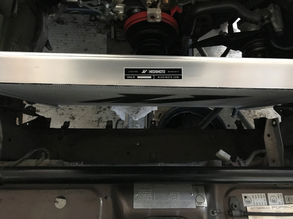

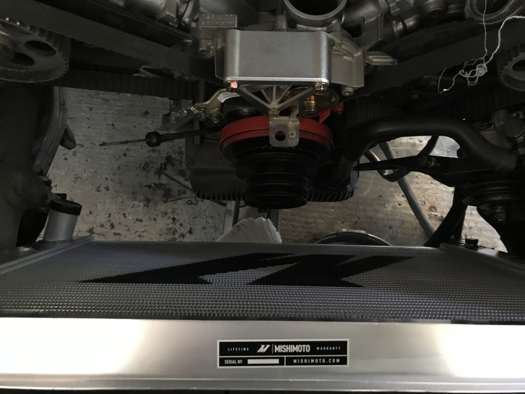

J'ai bossé un peu entre midi et deux !
:D
J'adore !
Le radiateur est parfait ! De la place devant, de la place derrière, et la hauteur qu'il faut !
Ça me motive a fond de la voir comme ça !

J'ai reçu le nouveau papillon de 92mm !
A coté d'un papillon de GT3 ...
Il est énorme, il faut que je vois comme il passe sur le plenum et la voiture !
