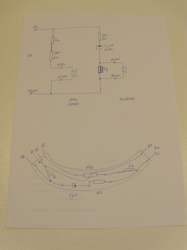

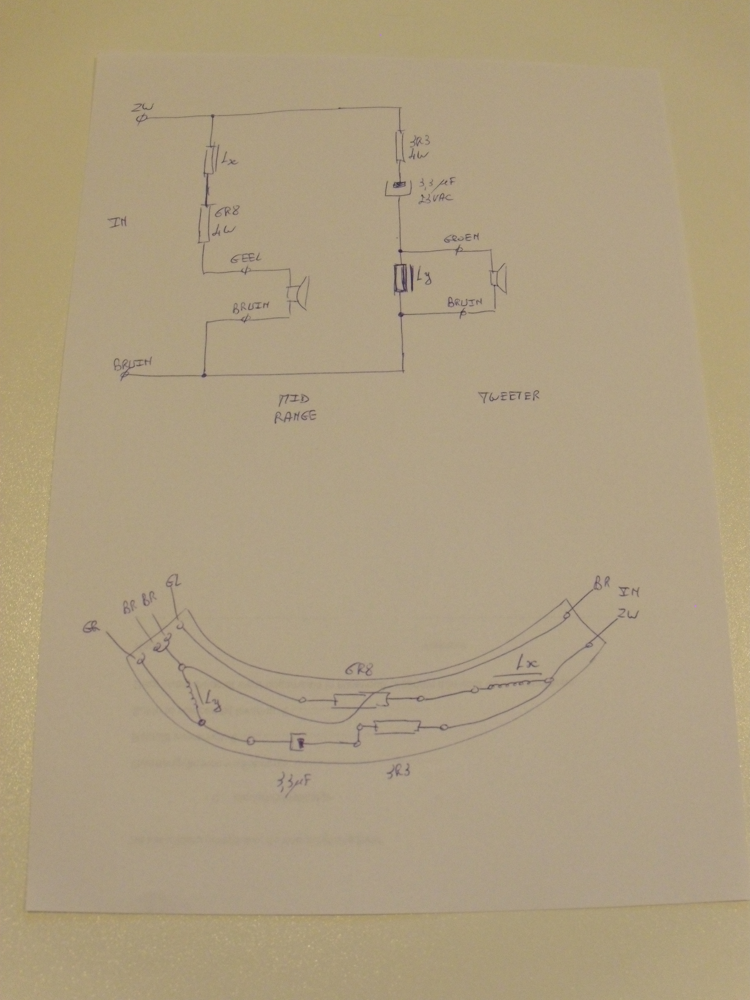

La réponse en fréquence des HP grave / medium est limitée naturellement.
D'ailleurs, sur les kits 2 voies simples, il n'y a qu'un condensateur pour protéger le tweeter.
Tu peux envoyer toute la bande passante sur ton HP, il ne pourra simplement pas reproduire les aigus.
Messages : 2759
Re: mcs51 - BE - West Vlaanderen - futur 928iste
Message par mcs51 » ven. 6 nov. 2015 07:30
:hello: Rodolph,
:merci: Pour ta réponse!
Seulement, il y a plus qu’un condensateur sur la platine dans le circuit du tweeter.
Là où l’on retrouve l’ingéniosité Porsche c’est dans le fait d’avoir utilisé les vis de fixation comme noyeau ferrite pour les bobines.
Fallait y penser… … :ouch:
Pour les codes couleurs ce n’est pas compliquer :
GL = geel = jaune
BR = bruin = brun
ZW = zwart = noir
GR = groen = vert

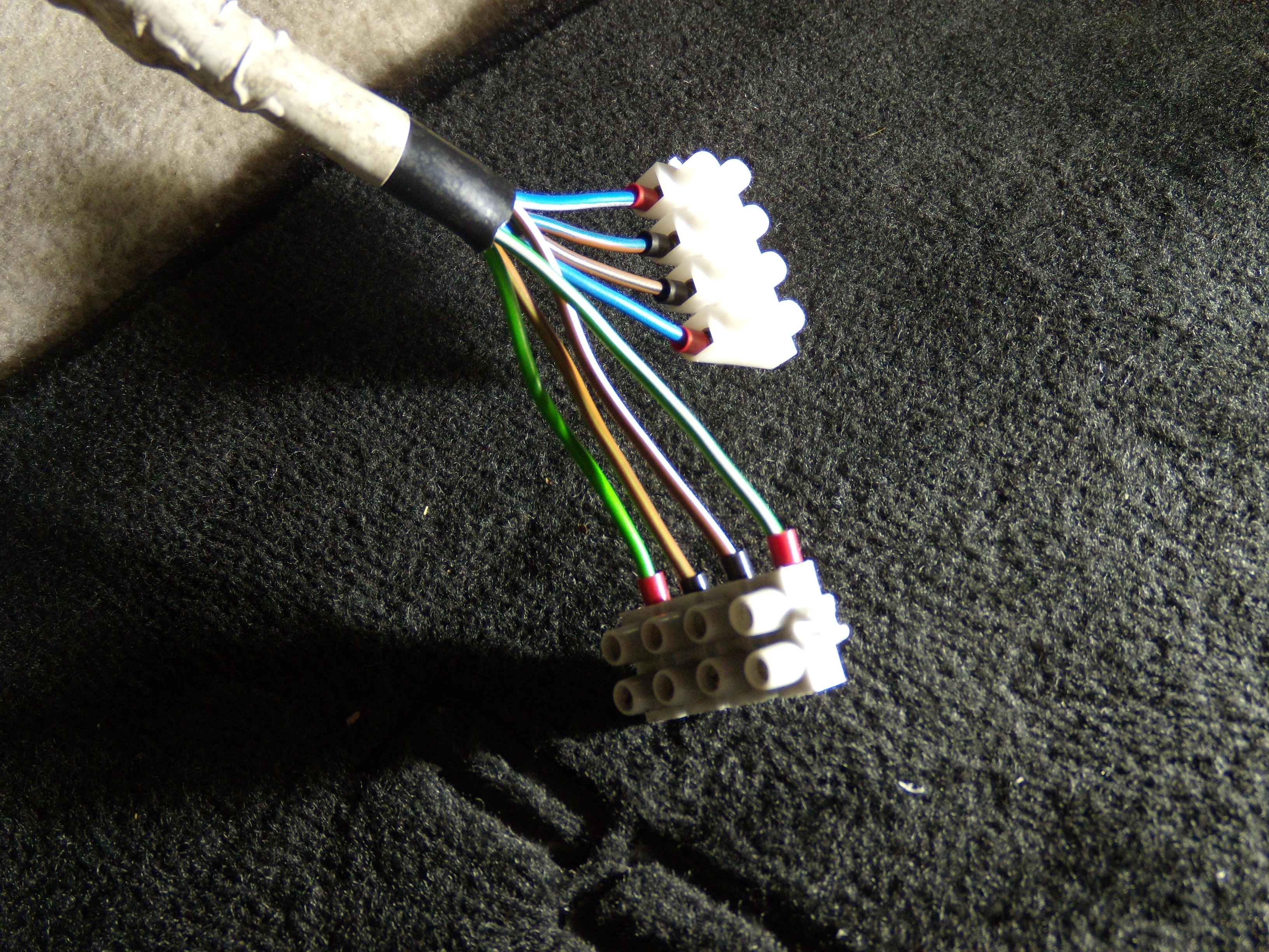

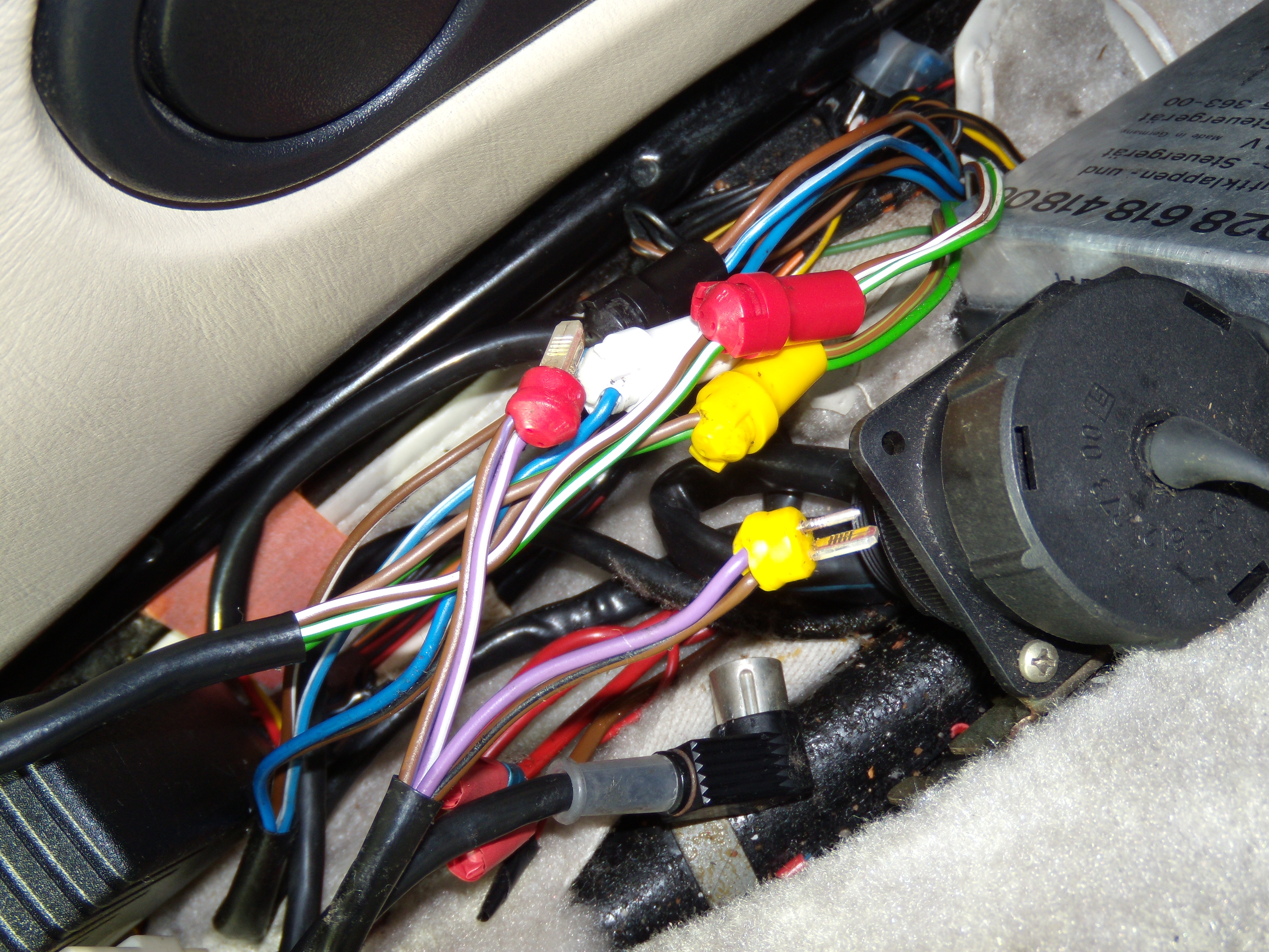

Pour ceux que cela intéresse voici le câblage dans ma S4 de ’89.
Tout ceci est d’origine, je n’ai encore rien changé.
A l’arrière de l’auto radio j’ai :
1) La fiche ronde DIN a 8 bornes
2) 1 faisceau contenant 8 gros fils (ceux-ci étais charcuter par le proprio précèdent, j’ai fait un peu de rangement :lol:
Tous ceci par à droite du siège passager.
Les 8 gros fils sont sur 4 fiches femelles DIN :
a) Fiche jaune, fils vert & brun/vert
b) Fiche rouge, fils brun/blanc & vert/blanc
c) Fiche noir, fils bleu/blanc & bleu/brun
d) Fiche blanc, fils bleu & brun/noir
Il y a aussi 6 fiches males DIN dans ce compartiment:
a) Jaune (A), fils brun & vert pour les HP tweeter et mid range arrière gauche
b) Jaune (B), fils violet & brun/noir vert le HP grave arrière gauche
c) Rouge (A), fils vert/blanc & brun/blanc pour les HP tweeter et mid range arrière droite
d) Rouge (B), fils violet/blanc & violet/brun vert le HP grave arrière droite
e) Noir, fils bleu/blanc & bleu/brun pour les HP tweeter et mid range porte droite
f) Blanc, fils bleu & brun/noir pour les HP tweeter et mid range porte gauche
Voila reste plus qu’à connecter 6 fiches males sur 4 fiches femelles :)
Il faudrait un « dédoubleur » pour les fiches DIN femelle Jaune et Rouge.
Une fiche male d’un côté et 2 femelle de l’autre.
Comme ça je peux raccorder les deux fiches DIN male jaune aisément sur la fiche DIN femelle jaune.
Idem dito pour la fiche rouge. Mais je cherche et je ne trouve pas 
Ou bien mettre un nouvel ampli avec 6 sorties et utiliser la fiche DIN 8 bornes.

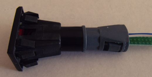

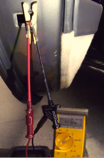

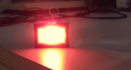

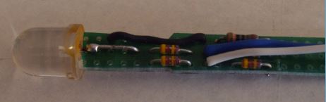

Si vous passer sur des LED n’oubliez pas les ampoules dans les portes.
Moi j’avais oublié, donc un petit bricolage électronique et voilà, ça fonctionne.
12V sur les bornes quand la portière est ouverte :best:
4 diodes, 1 résistance, 1 LED et un petit morceau de platine plus tard
Assemblage
Let there be light!
Bien sûr il y a CECI mais bon, je ne vois pas commander 2 LED :P
