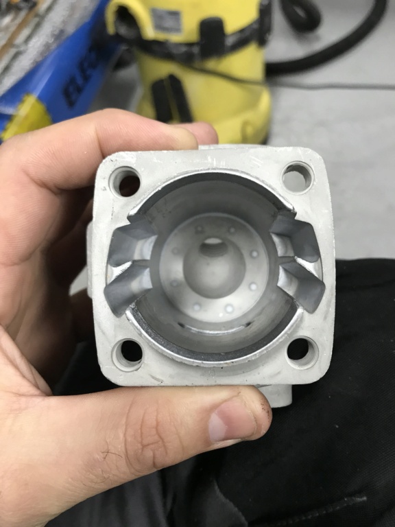

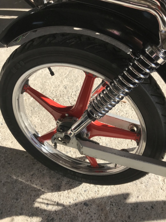

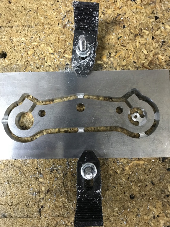

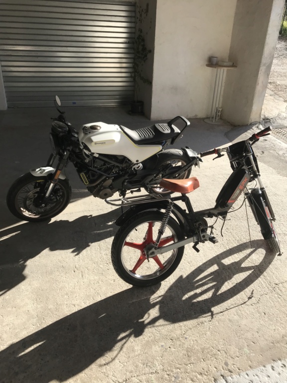

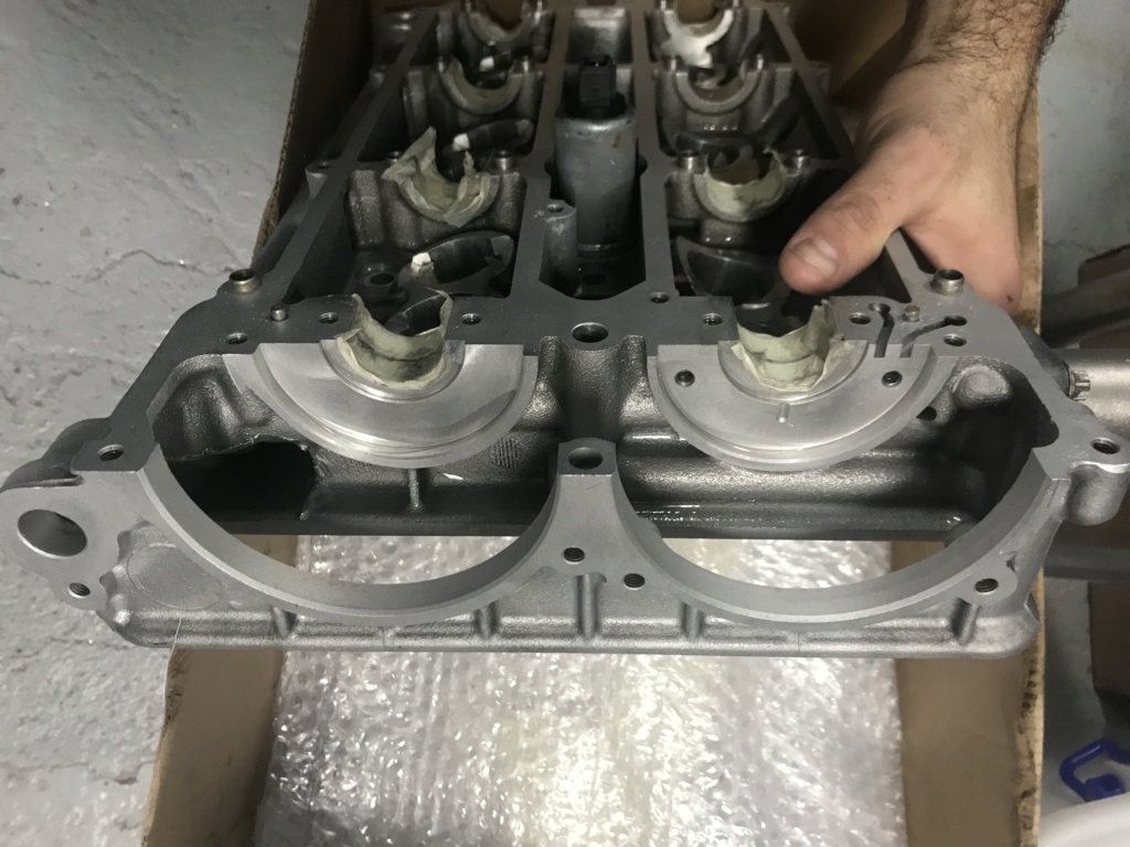

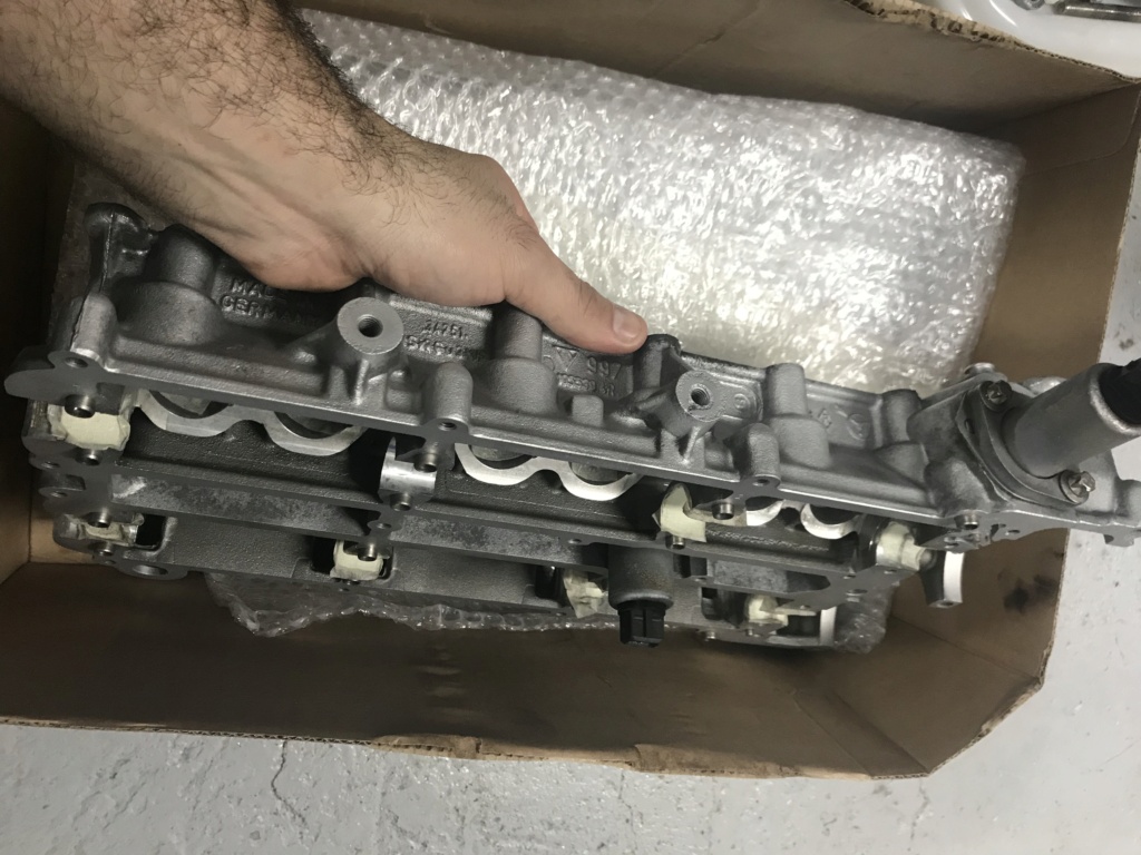

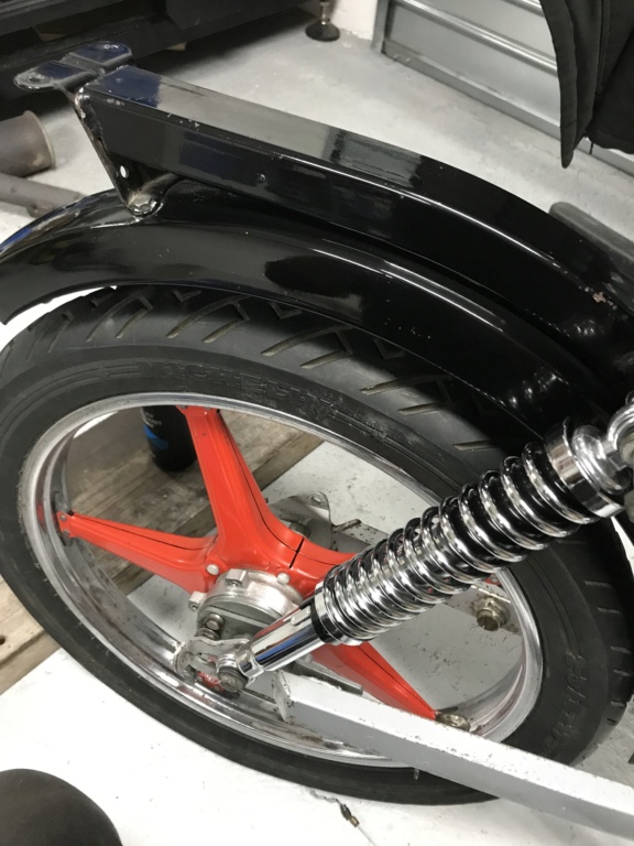

On commence pas le "rien a voir", des pièces que j'ai faites pour un pocket bike...
Un té de fourche et des cales d'embase en alu 7075. Le but pour le té c'est d'éviter qu'il pête comme celui d'origine en zamac...
Et pour les 20mm de cales d'embase c'est pour pouvoir utiliser une bielle 20mm plus longue, ça permet de corriger la courbe d'angle de bielle : Plus la bielle est perpendiculaire au rayon du vilebrequin, plus tu transmets la force du piston. Ca réduit aussi l'usure en réduisant la force latérale exercée par le piston sur les parois du cylindre.
En gros, c'est presque tout bénef !
Il a fallut aussi faire des cales pour les demis carter pour faire passer la bielle plus grosse !
Malheureusement pas beaucoup de photos, mais des Reels instagram...

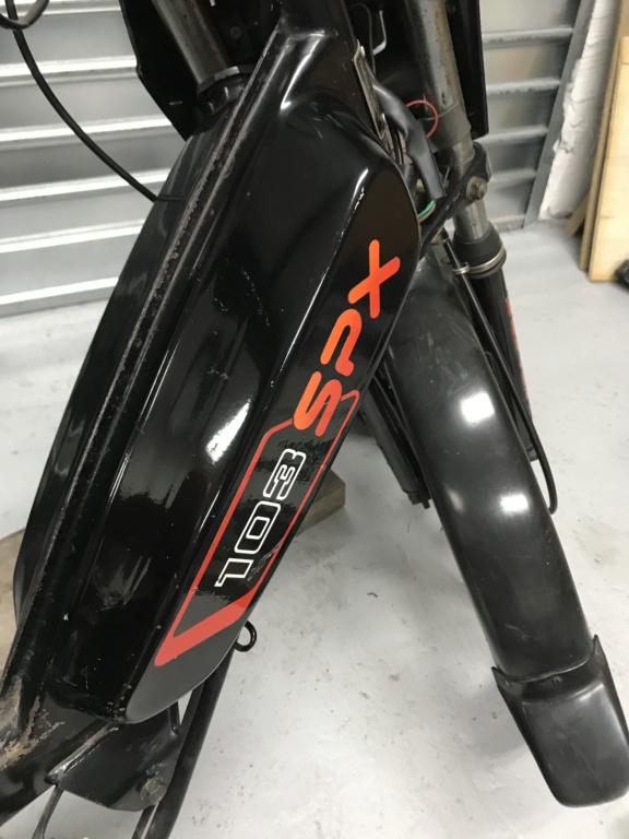

Le moteur de la 103 est presque remonté, il faut que je découpe des joints d'embase pour le nouveau cylindre !
Ça boucle le sujet des deux roues ^^

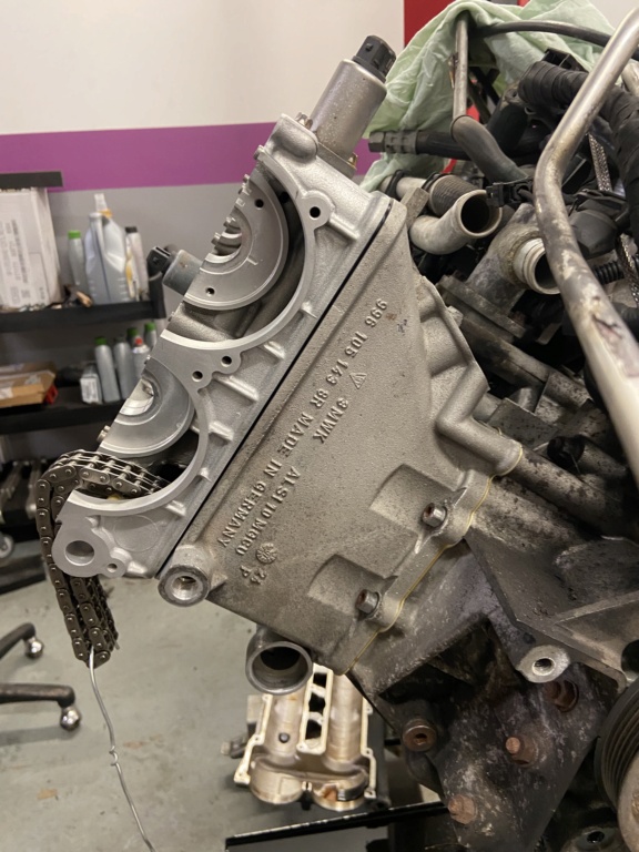

J'ai bossé sur le nouveau système de remplissage d'huile et de séparateur air/huile !
J'ai supprimé le système de remplissage d'huile d'origine. Au début j'ai pensé à réutiliser le trou, mais pour l'instant ça sera la résidence du capteur de température d'huile, quand je l'aurais reçu (enfin, quand je l'aurais commandé oui..)
Voilà où je vais le mettre, et il coulera directement dans le carter, comme sur une S4.
J'ai donc démonté la pièce qui vient au dessus, on peut voir ma première barrière contre l'huile dans l'admission !
Vu que j'utilise le tube d'origine qui sert à la ventilation pour le remplissage, il faut que je modifie la pièce pour rajouter une autre ventilation de carter... Ça se fera par deux coudes en laiton de 10mm ! Pas bien compliqué, et je pourrais les orienter comme je veux.
J'aurais pu souder un tube directement dessus... Mais souder une pièce en alu moulée il y a 40 ans... pas bonne idée !
Donc le remplissage c'est réglé, maintenant faut ventiler aussi les culasses, séparer l'air de l'huile, et aspirer tout ça !

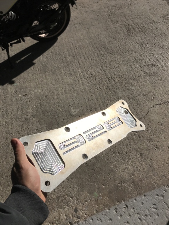

Bien sûr, vu que je ne loupe pas une occasion d'usiner un machin ...
J'avais pas envie de percer la 928... donc j'ai fait une plaque d'adaptation qui réutilise les plots d'origine !

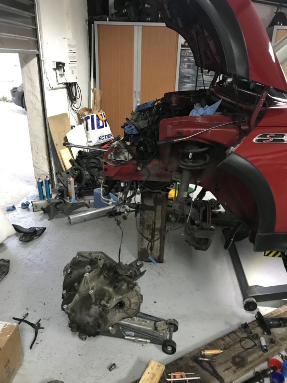

J'ai fait un tour de dépanneuse dans la mini, dont le raccord de pression d'essence dans le réservoir a lâché...

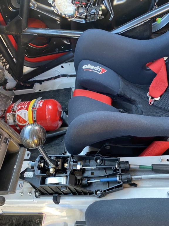

J'ai assemblé le premier proto de levier 944

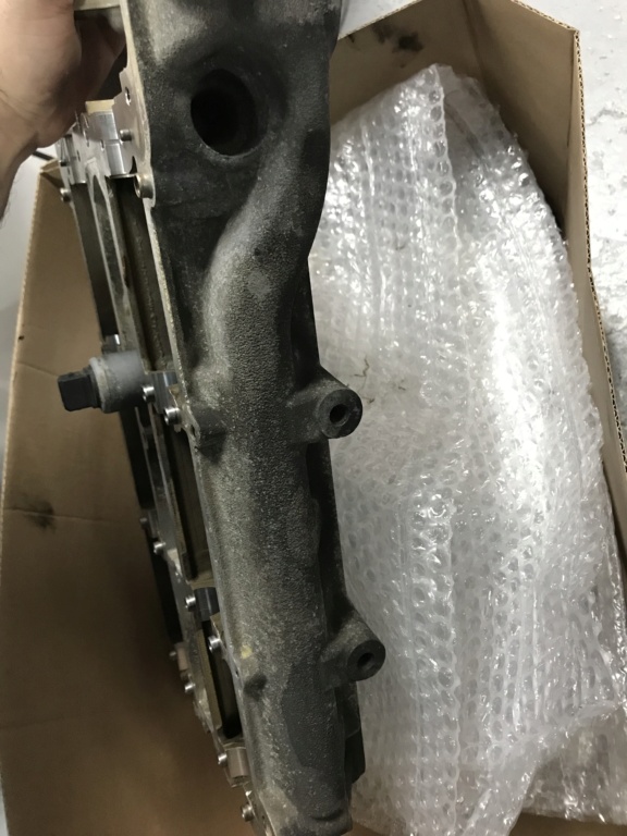

J'ai pris une grosse décision, j'ai retourné l'admission !
Avant :
Après :
Pour de bonnes raisons :
-Plus besoin de concevoir et fabriquer une boite à air complexe qui ne serait qu'un compromis entre débit d'air, air frais, et air passant à travers le radiateur. Vu que la baie de pare brise est vide sur la mienne (plus de système de ventilation), je peux m'en servir comme boite à air ! Ca simplifie sérieusement les choses pour moi. En plus la baie de pare brise est une zone de surpression avec un apport d'air frais constant !
-Simplification également de la plomberie du séparateur d'huile et remplissage d'huile !
-Meilleur accès aux bobines si besoin.
Bon, ça me fait faire un trou là dedans... et j'aime pas trop faire des trous dans les voitures... mais c'est pour la bonne cause ! Pas vrai ? ^^

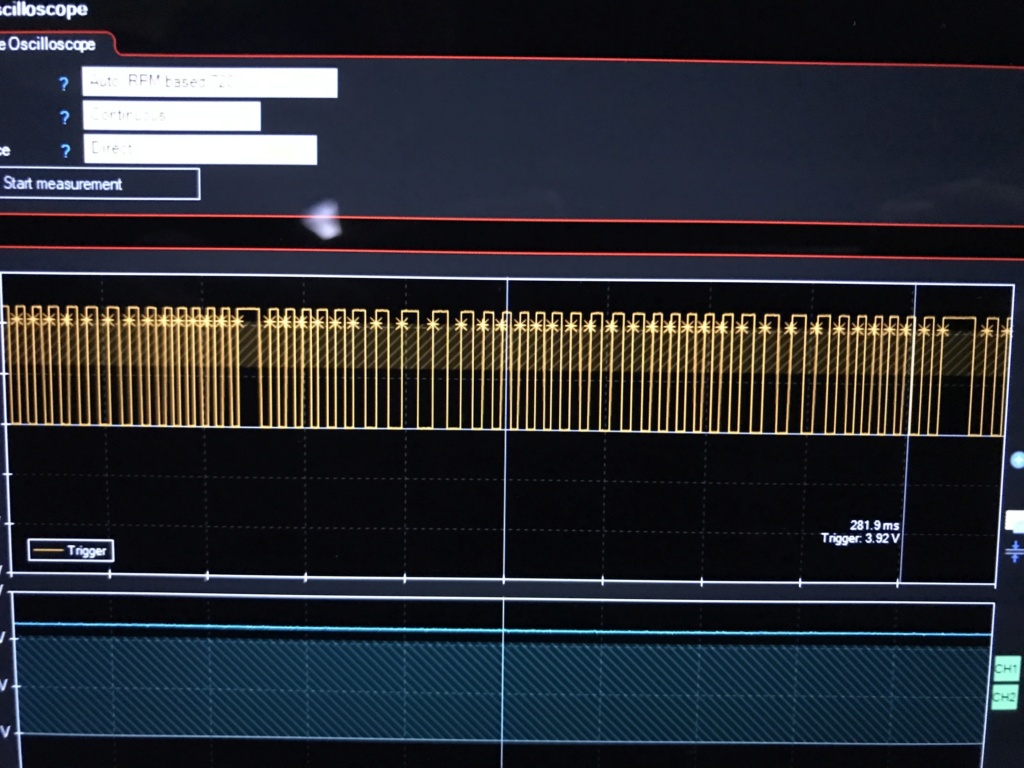

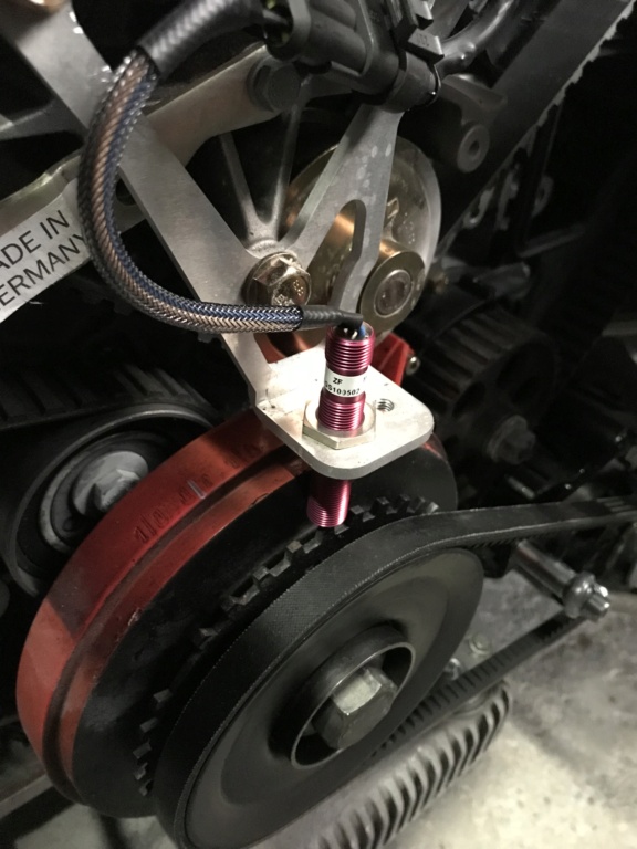

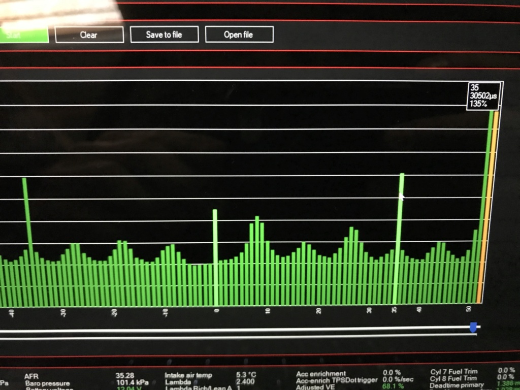

Il y a quelques mois, j'avais déjà eu des problèmes de démarrage à cause du capteur d'angle de vilebrequin...
On voit ici le problème (en jaune), quand le moteur ralentit à cause de la compression, le calculateur perd la synchronisation !
Du coup il n'allume pas les injecteurs ni les bougies : Pas de démarrage possible !

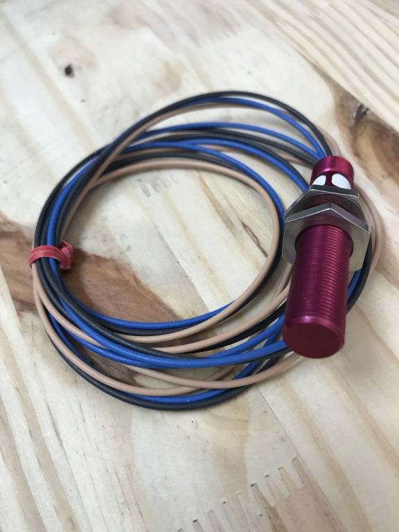

Le fond du problème vient du fait de la technologie du capteur, j'avais choisi un capteur inductif, parce que c'est pas cher et que ça résiste bien aux conditions d'utilisation...
Le problème c'est qu'il produit un signal sinusoïdal analogique, dépendant énormément de la vitesse de rotation du moteur (qui fait varier la fréquence ET l'amplitude) et de l'entre-fer (distance entre le capteur et la roue phonique). Et ce signal est assez compliqué à traduire pour le calculateur, surtout sur un moteur de grosse cylindrée qui peut avoir du mal à démarrer...
La solution, changer de technologie !
J'ai donc acheté un capteur à effet hall ! Pourquoi je l'ai pas fait plus tôt ? Pour économiser 23€...
Un capteur a effet hall coûte un peu plus cher (enfin, 23€ dans mon cas...), est plus sensible aux conditions (dans mon cas, le capteur choisi résiste à 125°C donc ça ira !) mais ... l'entre-fer a beaucoup moins d'impact, et peu même être d'1,5mm ! Contre 0,25mm pour l'inductif...
Et finalement, le point le plus intéressant : il produit un signal carré très facile à exploiter pour le calculateur !
Voici l'heureux élu !
https://fr.rs-online.com/web/p/capteurs ... ll/7659328

J'ai démarré la 928 !
Sans difficulté... ou presque !
J'avais un problème de synchronisation du capteur de vilebrequin. Au démarrage les variations de vitesses du moteur faisaient que le signal variait trop pour être interprété facilement par le calculateur !
Après avoir bien galéré... j'ai décidé de changer de capteur.
Je passe d'un capteur inductif, dont le signal ressemble à ça :
à un capteur à effet Hall dont le signal ressemble à ça :
Pas besoin d'être expert en électronique pour comprendre que le nouveau signal est beaucoup plus facile à interpréter pour le calculateur. Signal carré 0-5v. On voit bien la dent manquante.
Ma roue dentée est une 36 - 1, je vous laisse compter
Il suffit de valider avec la fonction dédiée du calculateur :
La hauteur de chaque colonne correspond au temps entre deux dents comptées.
Si c'est vert, c'est bon ! La fin en jaune correspond à l'arrêt du moteur, donc on peut l'ignorer.
Le nouveau capteur :
J'ai du modifier le faisceau pour amener une référence 5V qui n'était pas nécessaire avant.

J'ai fait mon premier job payé de Vapor Blasting : Deux portes arbres à cames de 997 turbo.
Et hop :
L'oxydation était pas mal profonde mais c'est revenu !
J'ai bossé sur la 103 ! Enfin !
J'ai démonté le plus de trucs pour les nettoyer.
Le résultat est génial ! Elle brille, sans faire trop neuf !
Il reste plus grand chose, un pignon, le moteur, un tendeur de courroie supplémentaire pour encaisser l'augmentation de puissance, et go !

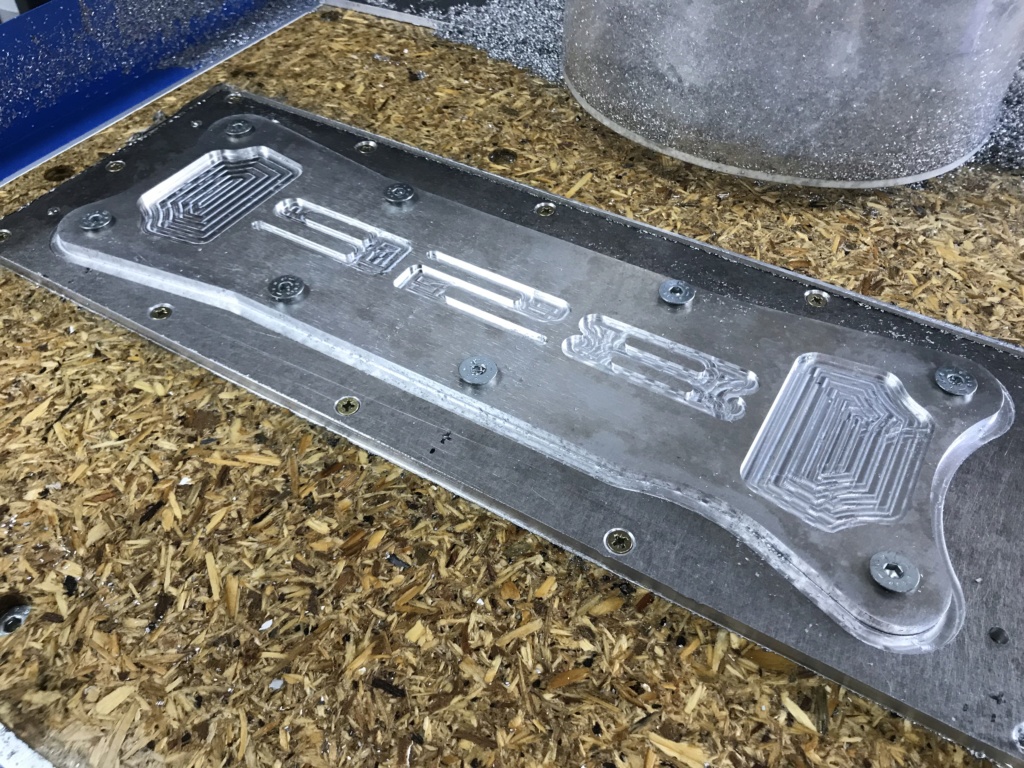

J'ai fait le montage d'usinage des renforts de berceau de 928.
Je dois envoyer celui là pour test du coup !
Il faut que j'achète de nouvelles fraises, je pense qu'avec le lubrifiant je peux revenir aux fraises 4 dents en avançant deux fois plus vite à profondeur de passe égale (J'ai fait un test dans un morceau d'alu et ça l'a coupé comme dans du beurre !)

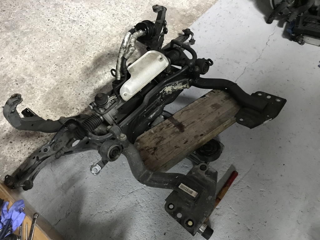

L'embrayage de la mini arrive en fin de vie, alors j'ai enfin pris le temps de le changer, quel cauchemar !!
Il faut sortir le berceau pour sortir la boite ! J'ai toujours pas fini !
Il a intérêt à être parfait ce nouvel embrayage !

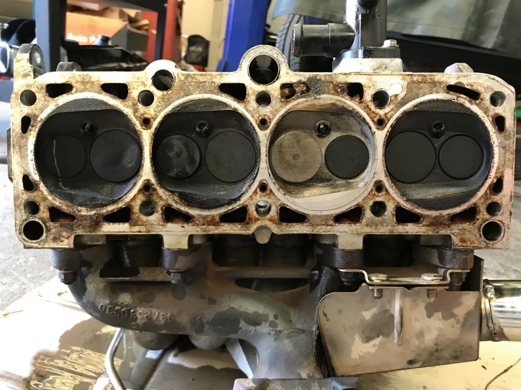

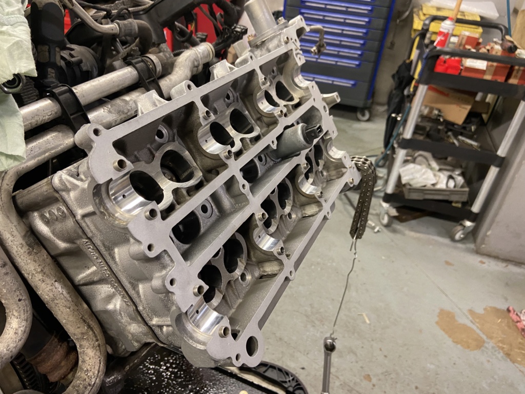

J'ai aussi démonté une culasse de Golf 1. Oops le joint de culasse !
La culasse est bouffée, il faut l'envoyer pour réfection !

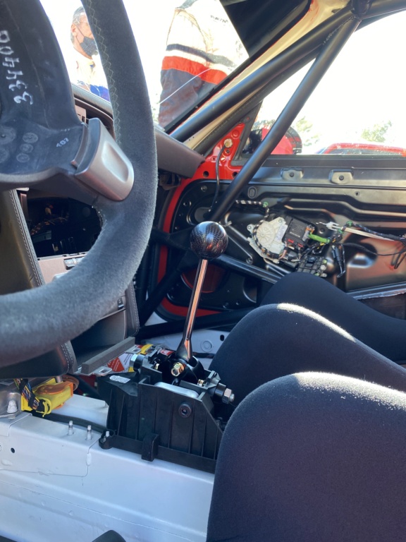

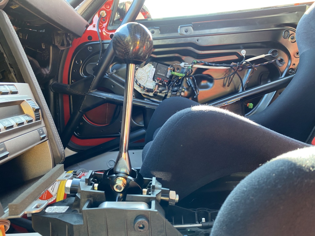

J'en ai profité pour monter un levier sur place, sur la 997 GT3 !
Ca a créer une petite animation c'était sympa !
Et surtout j'ai pu recueillir les avis de ceux qui ont roulé avec le matin et l'après-midi !
Je ne suis pas venu que pour ça, j'ai aussi peaufiner les réglages de boite du Cayman (boite séquentielle) !
Après la mise à jour du calculateur il a fallu remettre en place plusieurs paramètres qui se sont mal modifiés pendant la MAJ (comme l'affichage des vitesses au compteur par exemple).
C'est pas encore parfait mais avec un peu de boulot ça va le faire ! Le problème c'est qu'il n'a roulé que 20 minutes... Difficile d'accomplir de gros changements comme ça !
J'ai aussi donné un coup de main pour ranger les voitures à la fin de la journée, c'est toujours compliqué de les rentrer, ça passe au millimètre et les embrayages sont affreux !
J'en ai profité pour monter trois GoPro dans la 996 Cup pour filmer mon levier en action !

Le vapor blasting c'est un sablage à l'eau, pas comme le nettoyage cryo
En gros c'est trouver le bon mélange d'eau et de média (billes de verre dans mon cas) pour nettoyer la pièce en profondeur sans l'abîmer !
Contrairement à un sablage classique à sec, le média ne s'incruste pas dans les matières molle, il est directement évacué par l'eau ! Et le fini est poli plutôt que mat. Les pièces chauffent moins aussi grâce à l'eau.
J'ai choisi cette machine parce que le procédé est relativement facile à mettre en place, il suffit d'avoir le débit d'air suffisant (j'ai un compresseur de 7.5Kw à vis).
Pour faire du nettoyage cryo efficacement, il faut le double, voir plus ! C'était pas jouable dans mon micro atelier !
