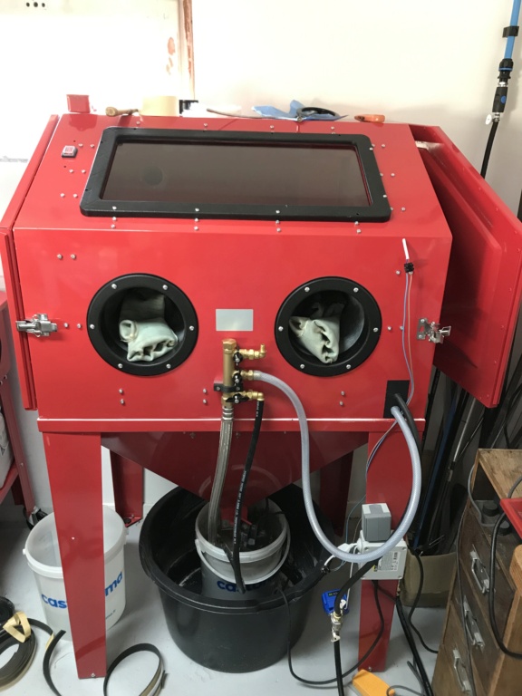

Bon, la machine est prête ! Avec lumière puissante et tout ce qu'il faut pour contrôler le débit et aussi ne pas en mettre de partout à chaque fois que j'ouvre la porte...
Du coup j'ai sorti quelques merdouilles des placards pour tester !
Bon, il faut que je rajoute un essuie glace... mais à part ça c'est vraiment bien !
Et voilà le résultat !
L'insert en acier était bien attaqué, et l'alu autour aussi !
Tous les défauts, les imperfections, les traces ont été effacés ! Le fini est super sur l'alu anodisé.
Ici la pièce avait déjà été nettoyée, sans grand succès ! Beaucoup de traces et de marques. Le rendu final n'est pas parfait... parce que la pièce dessous n'est pas parfaite ! Les surfaces qui n'ont pas été endommagées sont revenues comme neuves !
Là aussi, le résultat est parfait ! La pièce était neuve vue que je l'ai usinée il y a deux semaines, mais le vapor blasting a lissé complètement les marques d'usinage (qui masquaient un peu la forme de la pièce). le résultat est uniforme et très agréable au toucher !
C'est exactement ce que je cherchais.
Idem pour le volant !
Une fois sorti de la machine il n'était pas parfait, des rayures, des traces...
J'ai essayé de le poncer proprement mais impossible d'avoir un résultat uniforme !
Problème résolu !
Le projet volant je vous en reparle un peu plus tard ;)
Et pour finir, une pièce que j'avais commencée, mais sans lumière c'était difficile de voir ce que je faisais !
J'aurais pu insister un peu plus sur les traces qui restent... pour ce genre de boulot plus intensif j'ai trois autres médias plus gros qui devraient n'en faire qu'une bouchée !
Donc voilà, la cabine est étanche, le débit d'air est réglable et contrôlable (une vanne manuelle et une électrovanne reliée à une pédale), je suis vraiment content du résultat, qui m'a coûté une fraction du prix d'une cabine toute faite (OK, une toute faite en inox... mais bon).

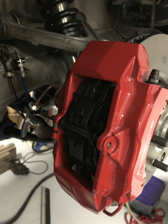

Les freins, c'est bon, il ne me reste plus qu'a faire la purge complète !
Bien sûr, comme d'hab, ça ne s'est pas passé exactement comme prévu ^^

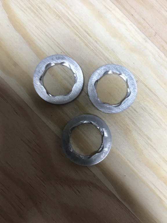

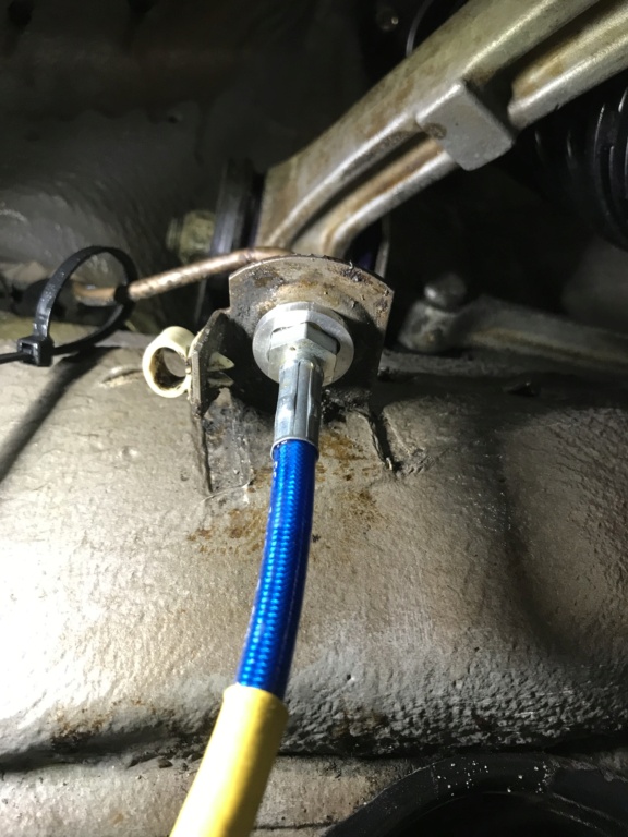

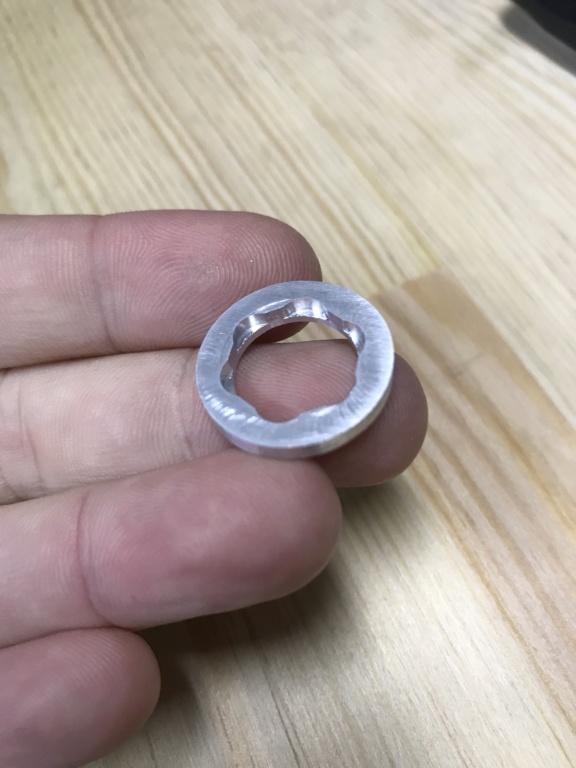

Problème : La durite prévue pour 9X6 passe à travers les supports du châssis de la 928.
Solution : Des rondelles taillées dans la masse forcément !
Et voilà le travail !
Le système est complet, tout est à sa place, c'est parfait !

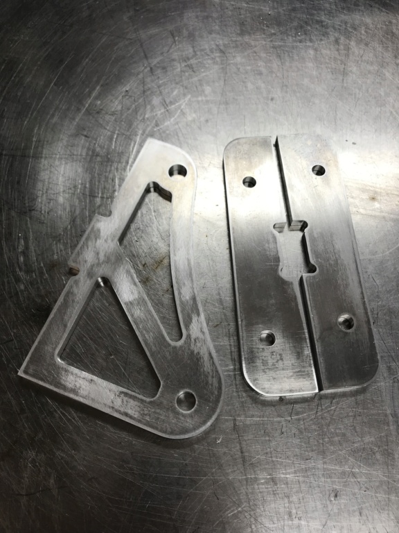

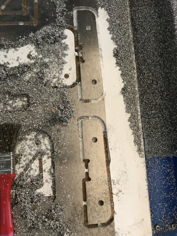

Deuxième étape, les supports de sièges ! Il m'en fallait de nouveaux pour abaisser le siège et éviter d'avoir le casque qui tape dans le toit !
Je voulais les faire plier... mais pourquoi payer quand je peux les faire moi-même au final ?
Je redessine le support en utilisant un système tenon-mortaise que j'affectionne particulièrement :
J'y découpe :
J'y assemble (à l'envers bien sûr !) :

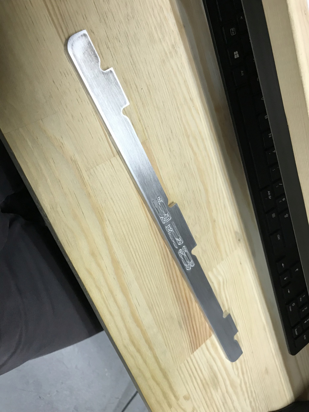

Puis j'y soude A L'ENVERS !
Bon, comme vous l'avez compris, j'ai pas assemblé dans le bon sens, alors là je suis en train d'en refaire ^^
J'ai quand même fait le support avant :
J'ai fait dépasser les tenons de 0.5mm pour essayer de les souder sans apport de matière
On verra comment ça donne, en tout cas je suis super fan du look, j'ai hâte de le voir fini, soudé et passé à la machine !

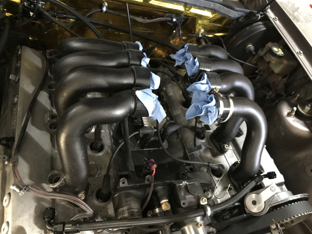

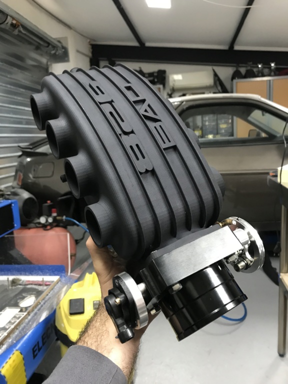

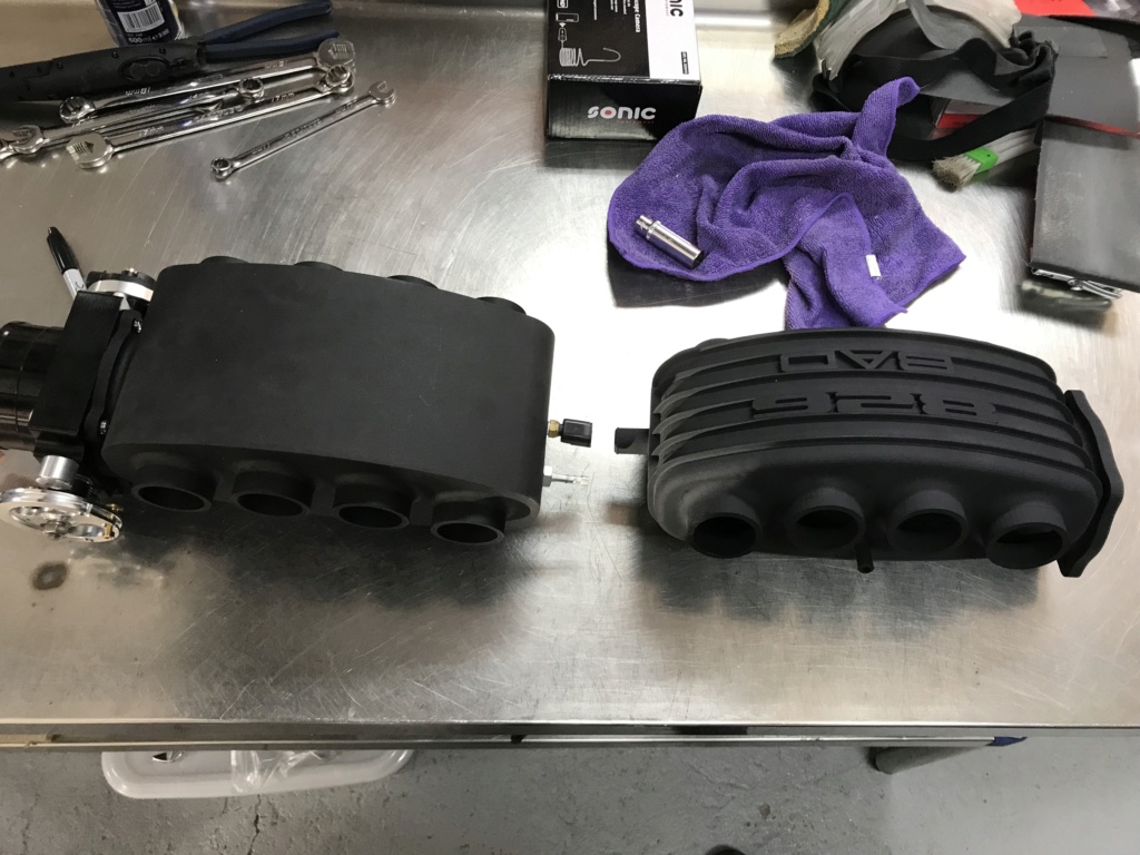

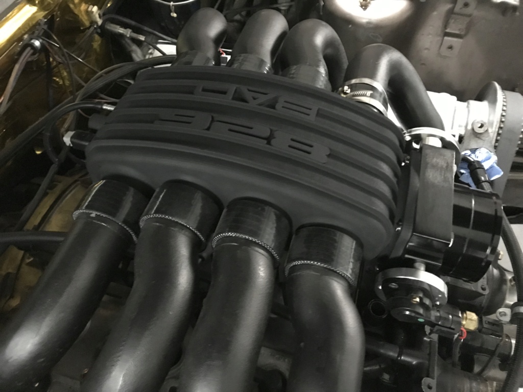

Je me suis aussi occupé de quelque chose que j'ai laissé en plan depuis un moment : L'admission !
Out :
On fait les présentations :
Et voilà !
Le papillon est plus haut qu'avant et me laisse plus de place pour la ventilation du carter, qui sera l'étape numéro 2 (ou 12?)

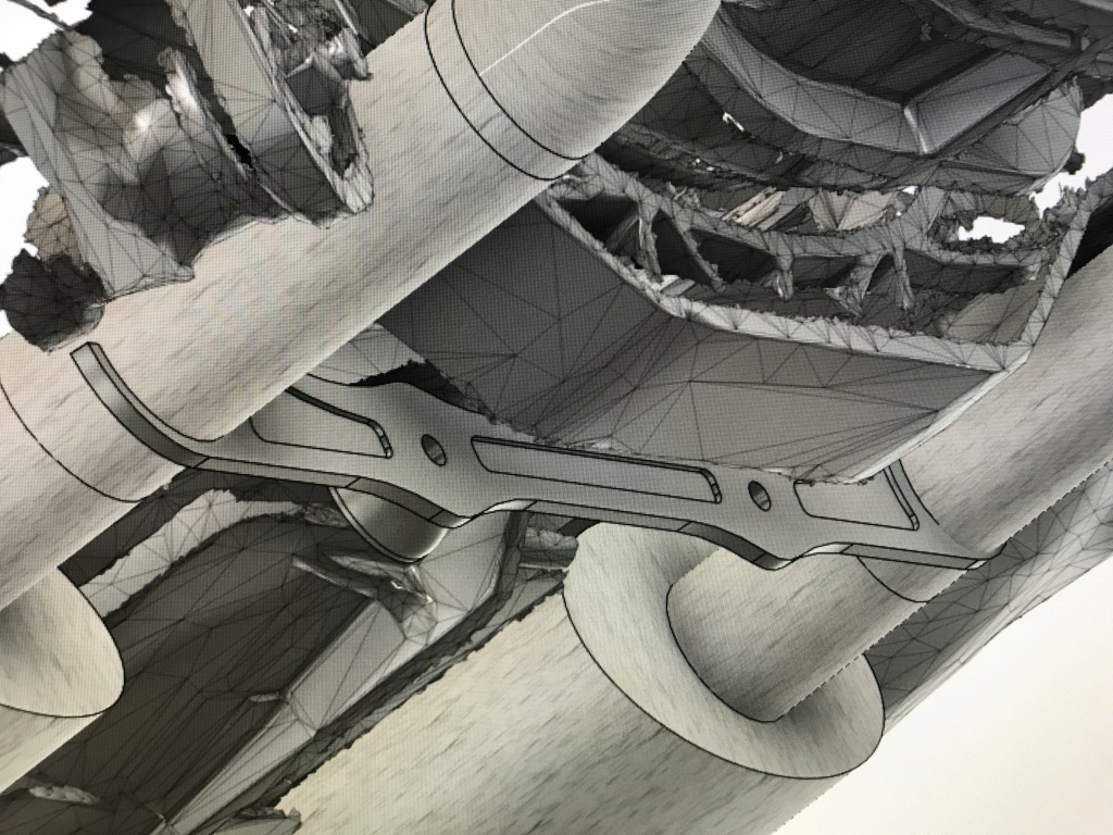

J'ai réglé mon problème de support d'échappement. Je ne savais pas comment le faire, n'ayant pas énormément de place en hauteur pour aller s'accrocher...
Voilà ma solution !
Une pièce en alu (du coup je peux le faire moi même !) qui vient tenir les deux tubes d'échappement, et qui sera supportée par 4 silentblocs coniques (2 par coté) et fixée directement sur le berceau via des trous pré-existants (à agrandir peut être).
il faut que je sortes une tôle neuve pour la découper, alors je vais mesurer et remesurer avant de faire quoi que ce soit !

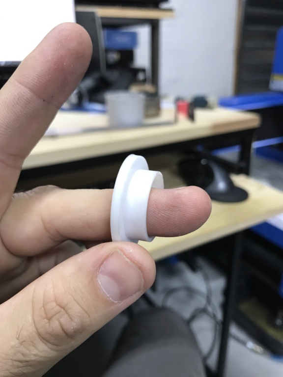

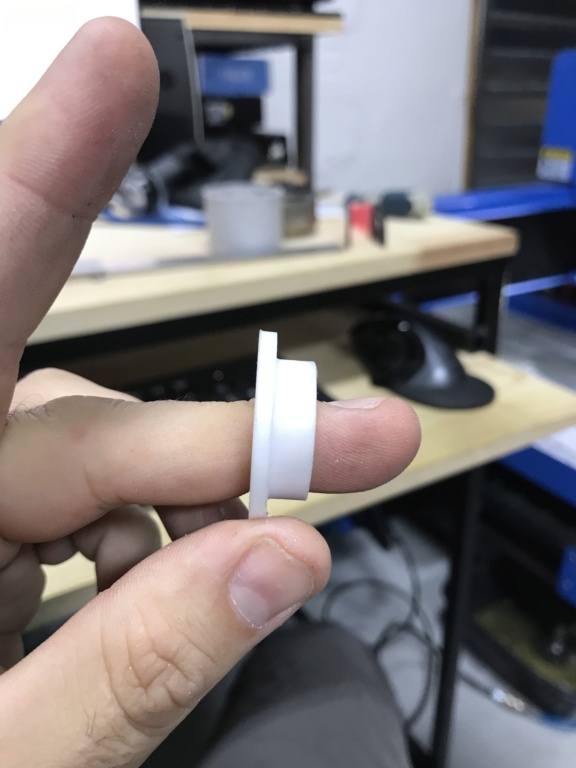

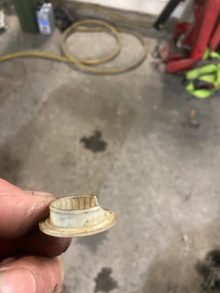

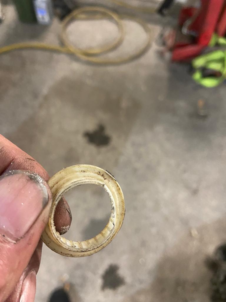

Allez on commence la semaine avec une petite bague en téflon de colonne de direction :

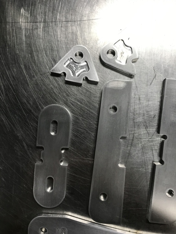

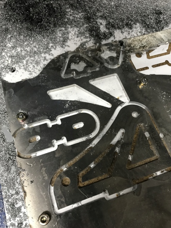

Puis j'ai découpé des machins encore !

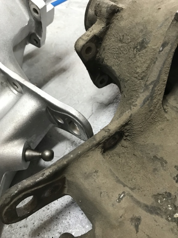

Et un bras de suspension de 930 turbo 3L de 76 !
Tout nettoyer avec ma nouvelle cabine :

Pour les supports de sièges, je suis pas trop fan des soudures, même avec le système "tenons- mortaises". Je n'ai pas vu ce type de montage pour cette pièce qui est en principe une tôle pliée.
Je pense que cela tient aux importantes vibrations d'une auto et qu'à ce niveau là, les efforts sont particulièrement importants.
Pour le reste...magnifique comme d'habitude
Ben006
Messages : 318
Auto : 928 S 1982
Twingo Williams 1995
Message par Ben006 » ven. 12 nov. 2021 10:17
steph928 a écrit :
ven. 12 nov. 2021 09:39
C'est surtout que c'est plus simple en temps normal de faire une pièce pliée que soudée, mais aucun problème de faire ça soudé. Là je n'ai plus de gaz, donc je n'ai pu souder qu'un coté... le système tenon-mortaise c'est plus pour la facilité d'assemblage que de solidité.
Aucun problème niveau vibrations non plus, si ça vibre, c'est qu'y'à un problème ailleurs ! Niveau efforts, un siège homologué FIA n'est tenu que par 4 simples vis M8 noyées dans quelques millimètres de fibre ;) aucune inquiétude.

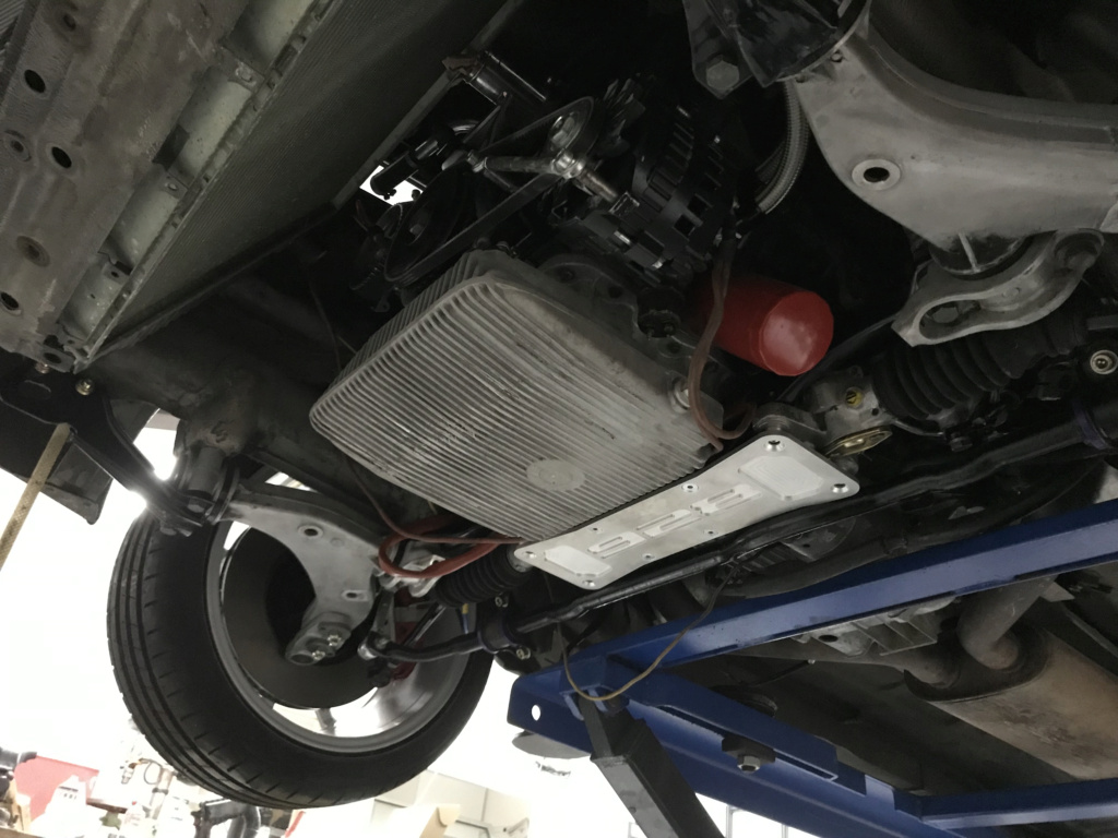

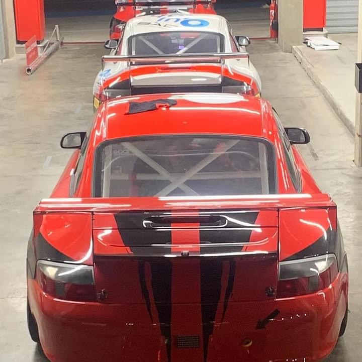

Le Week-end s'est moyennement passé pour les 996 GT3 Cup :
Mais bon, quand même un meilleur temps aux qualifs et une deuxième place (dans la catégorie) finale !
C'est bien la preuve que :
La semaine dernière était un peu chargée :

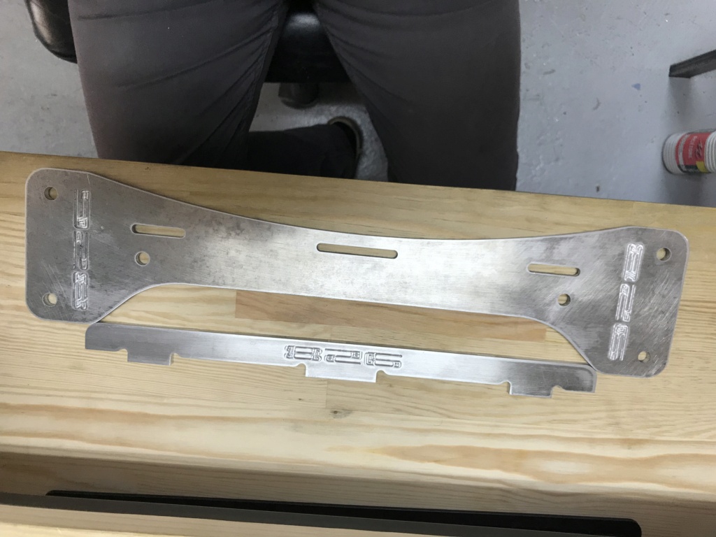

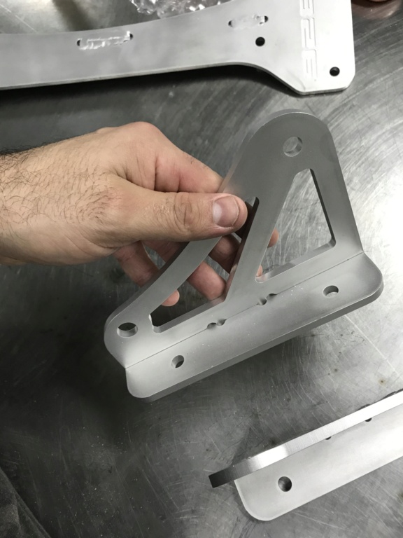

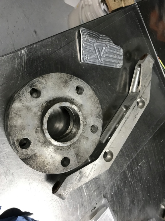

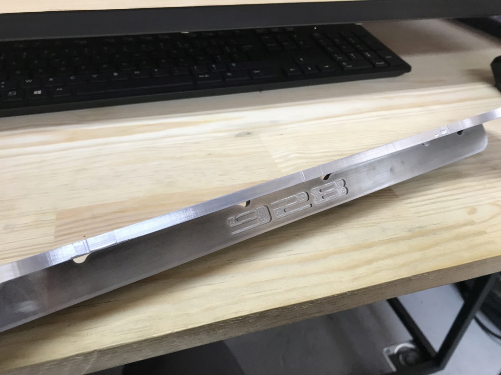

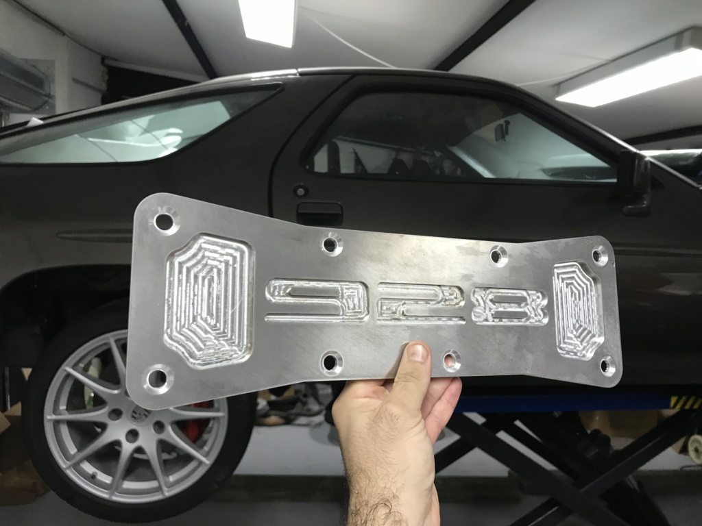

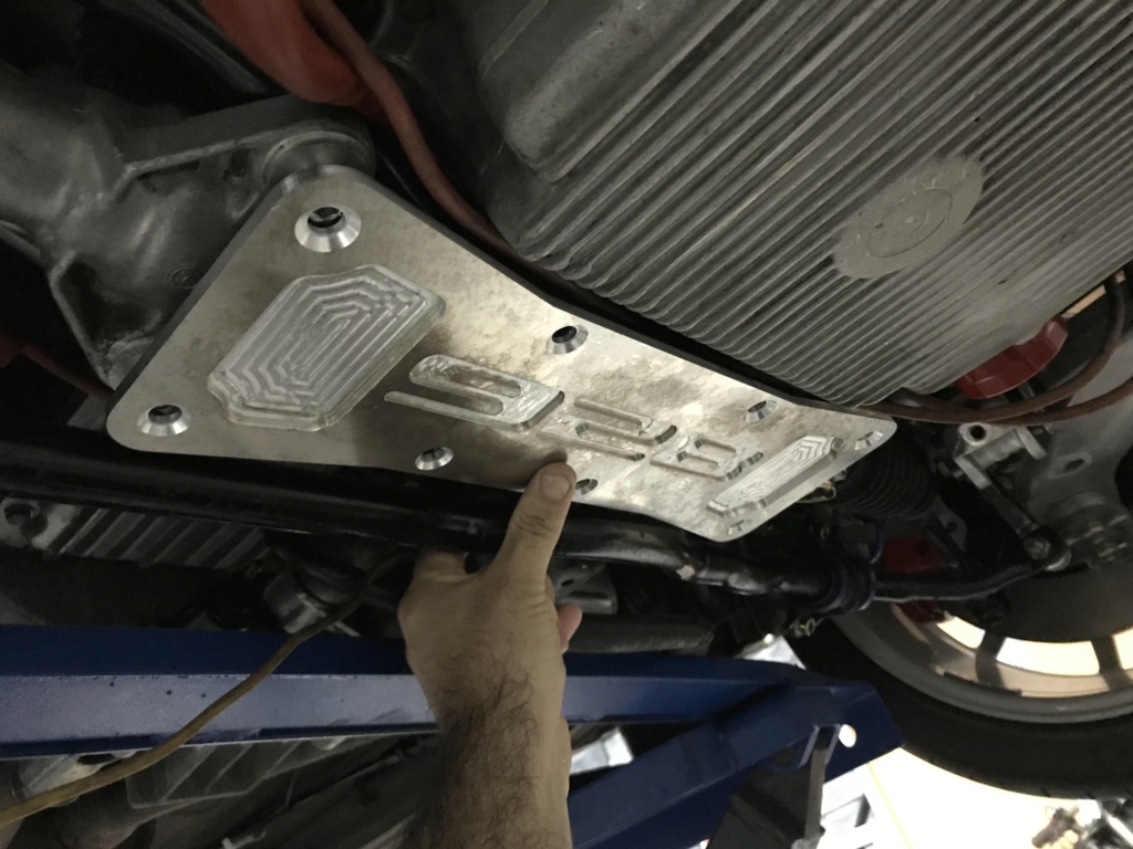

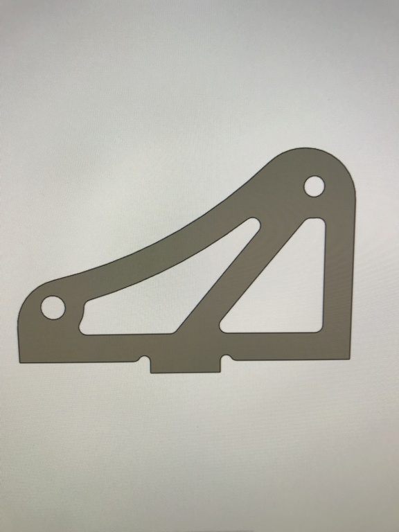

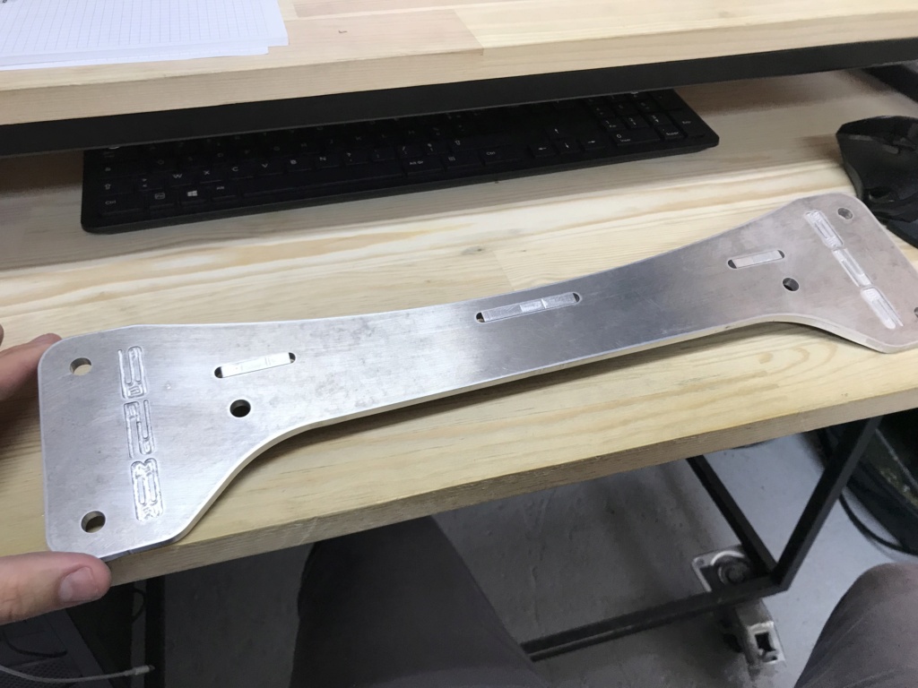

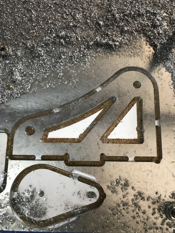

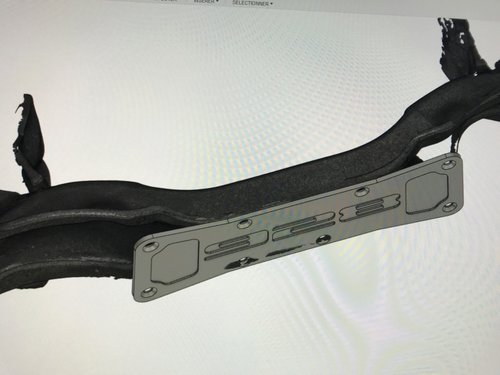

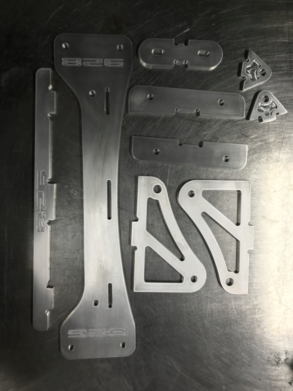

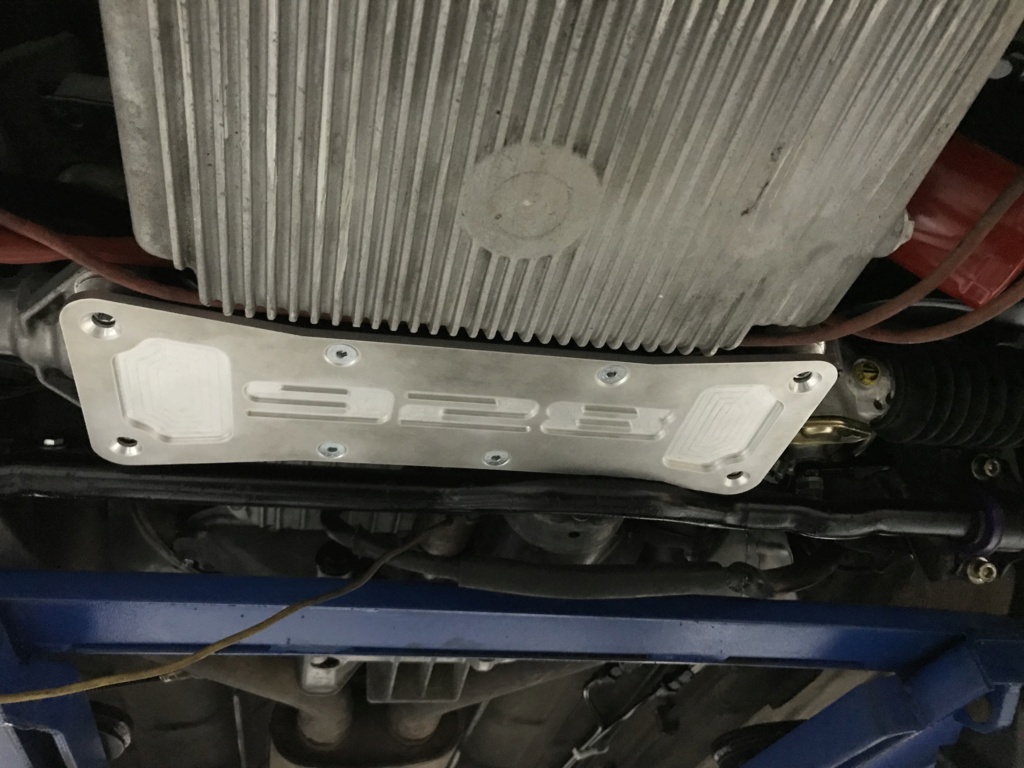

Renfort de berceau de 928
Aussitôt dessiné, aussitôt usiné !
Et voilà ! Bon il faut reprendre un peu la forme pour laisser passer la BAR !
Reste plus qu'a tester sur une voiture qui roule ^^

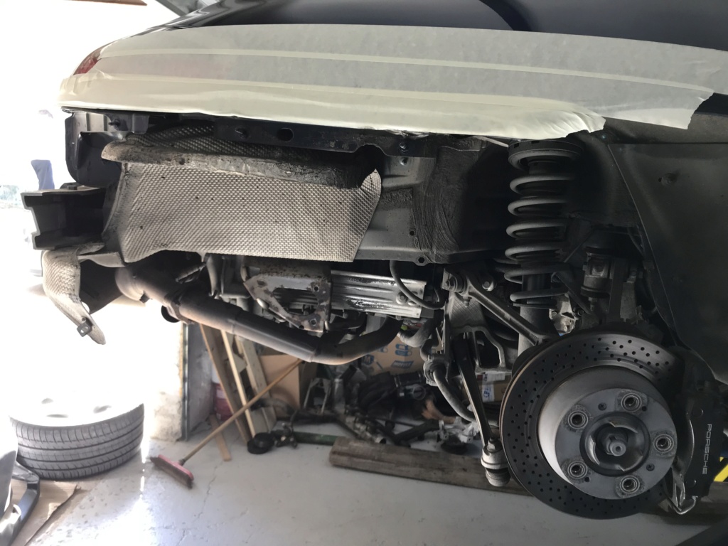

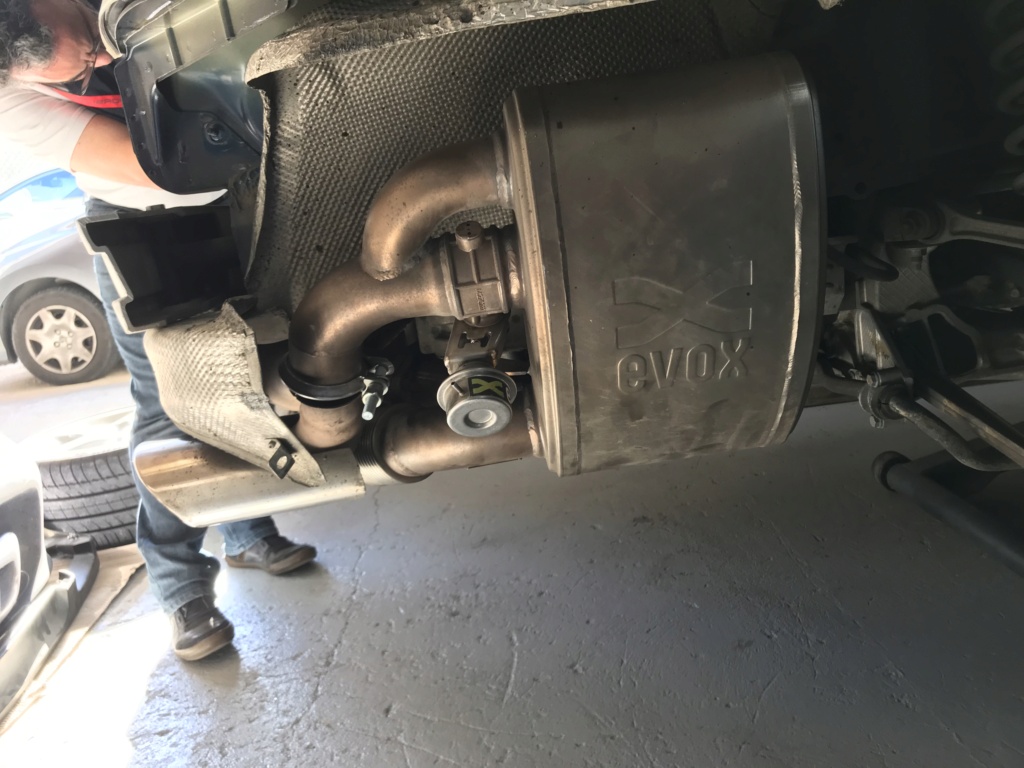

Jeudi c'était montage d'échappement :
Une galère !

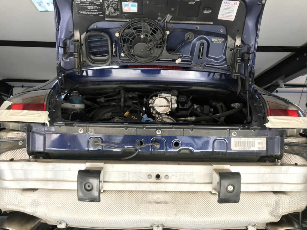

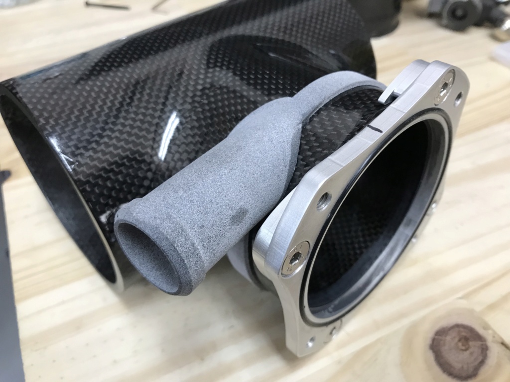

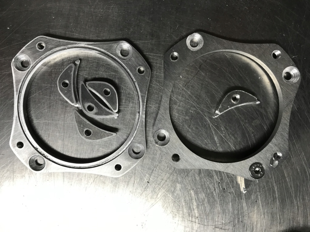

Puis montage du proto de papillon 82mm !
Avec le nouveau système de fixation qui est certes un peu moins élégant, mais beaucoup plus pratique !

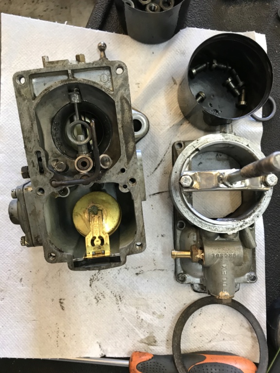

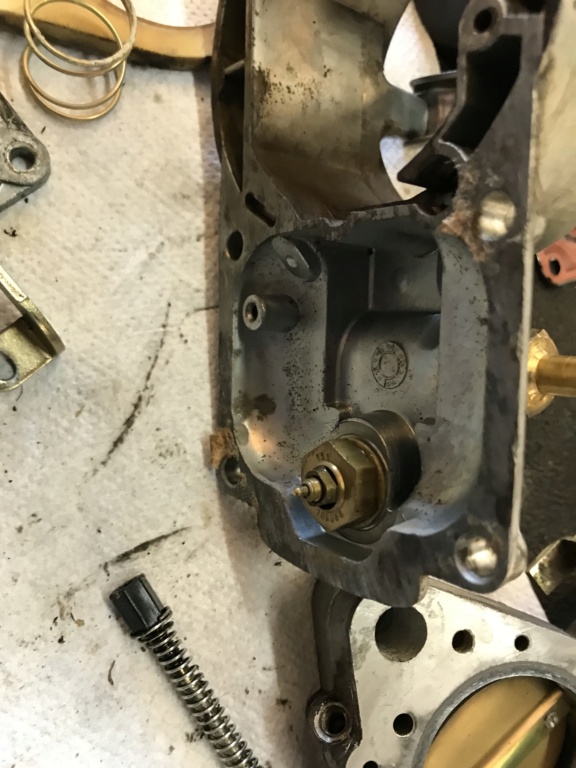

Démontage de carbu solex pour refection rapide :

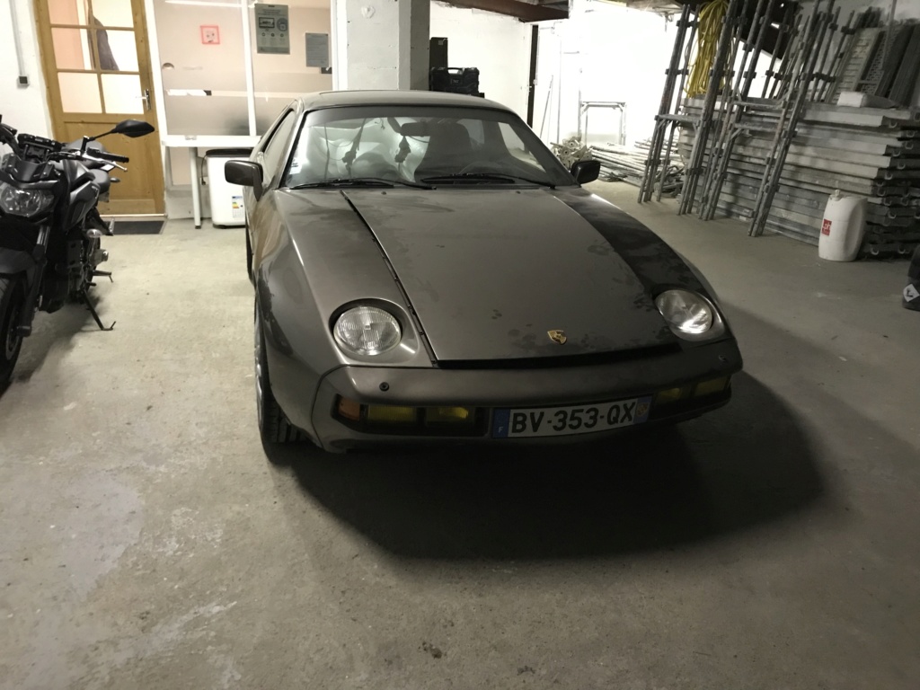

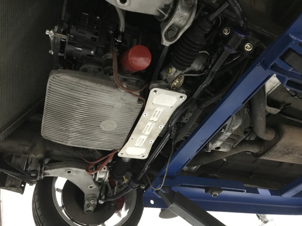

La 928 est sur ses roues !
J'ai commandé un radiateur alu "sur mesure", les durites silicones et de la moquette ! Je vois le bout du tunnel ! Enfin, la première sortie ^^

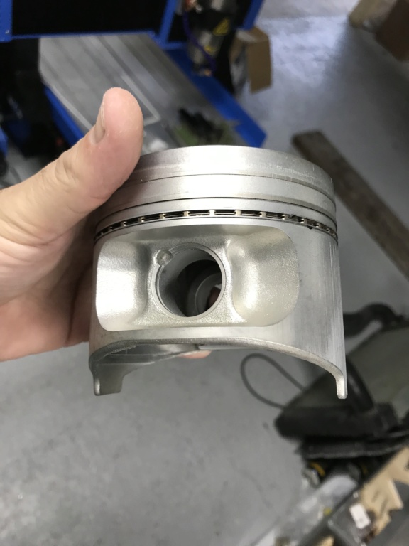

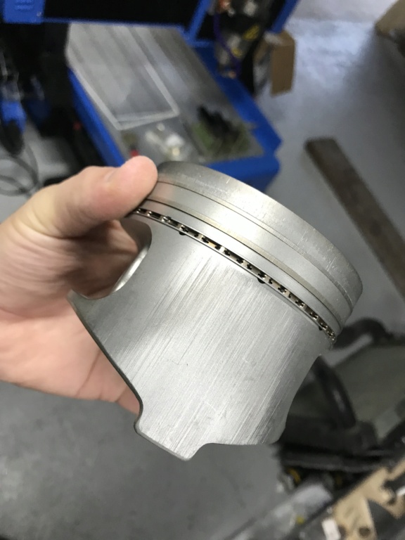

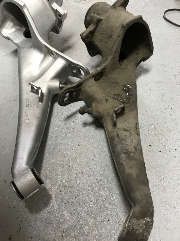

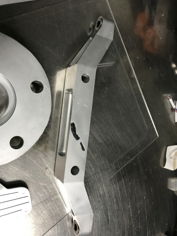

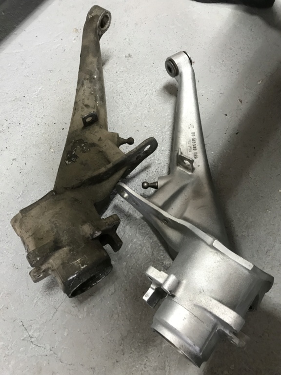

Et pour un peu de Vapor Blasting :

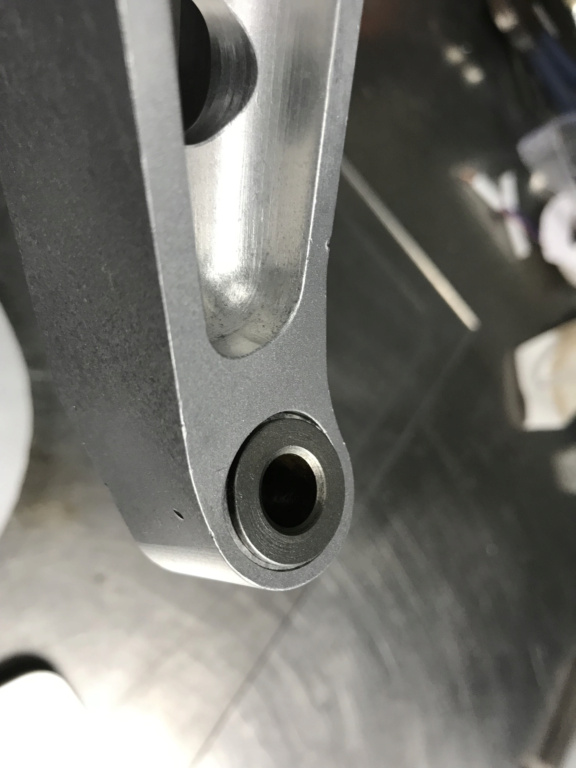

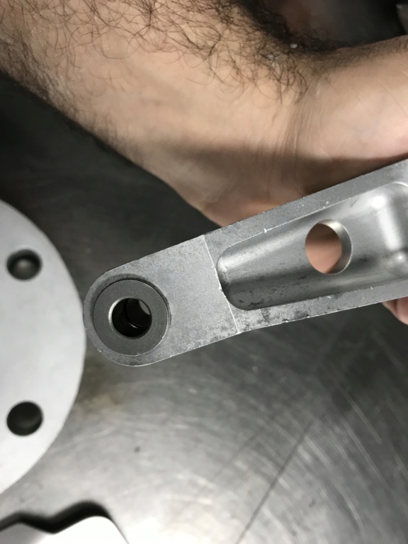

Comme neuf les pistons morts... bon, ils sont quand même morts ^^
J'ai fini les deux bras, mais j'ai oublié de prendre des photos des deux une fois rénovés...
Et voilà ce que ça fait SANS la vapor blasting, on voit que la surface est loin d'être uniforme !
