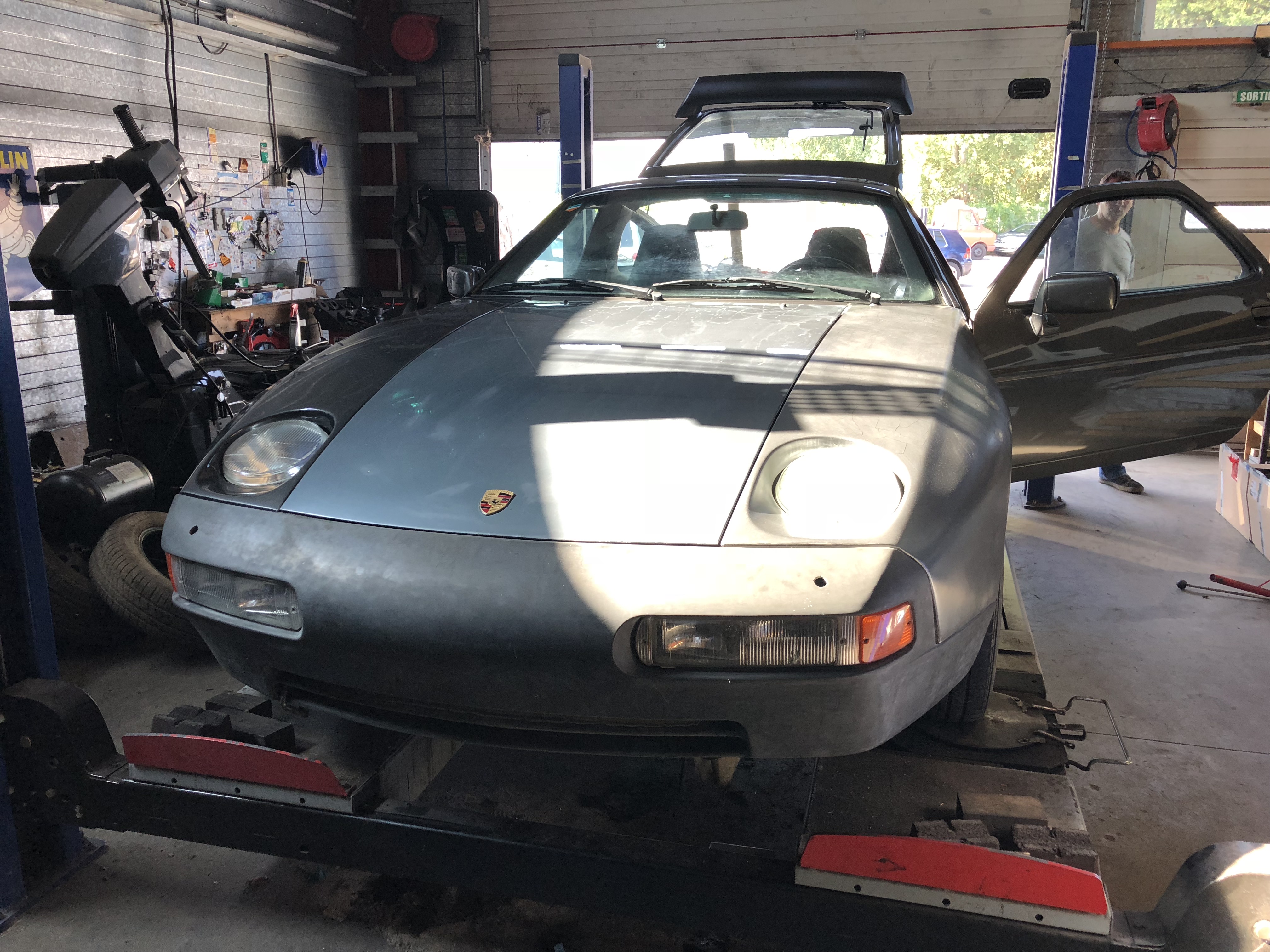

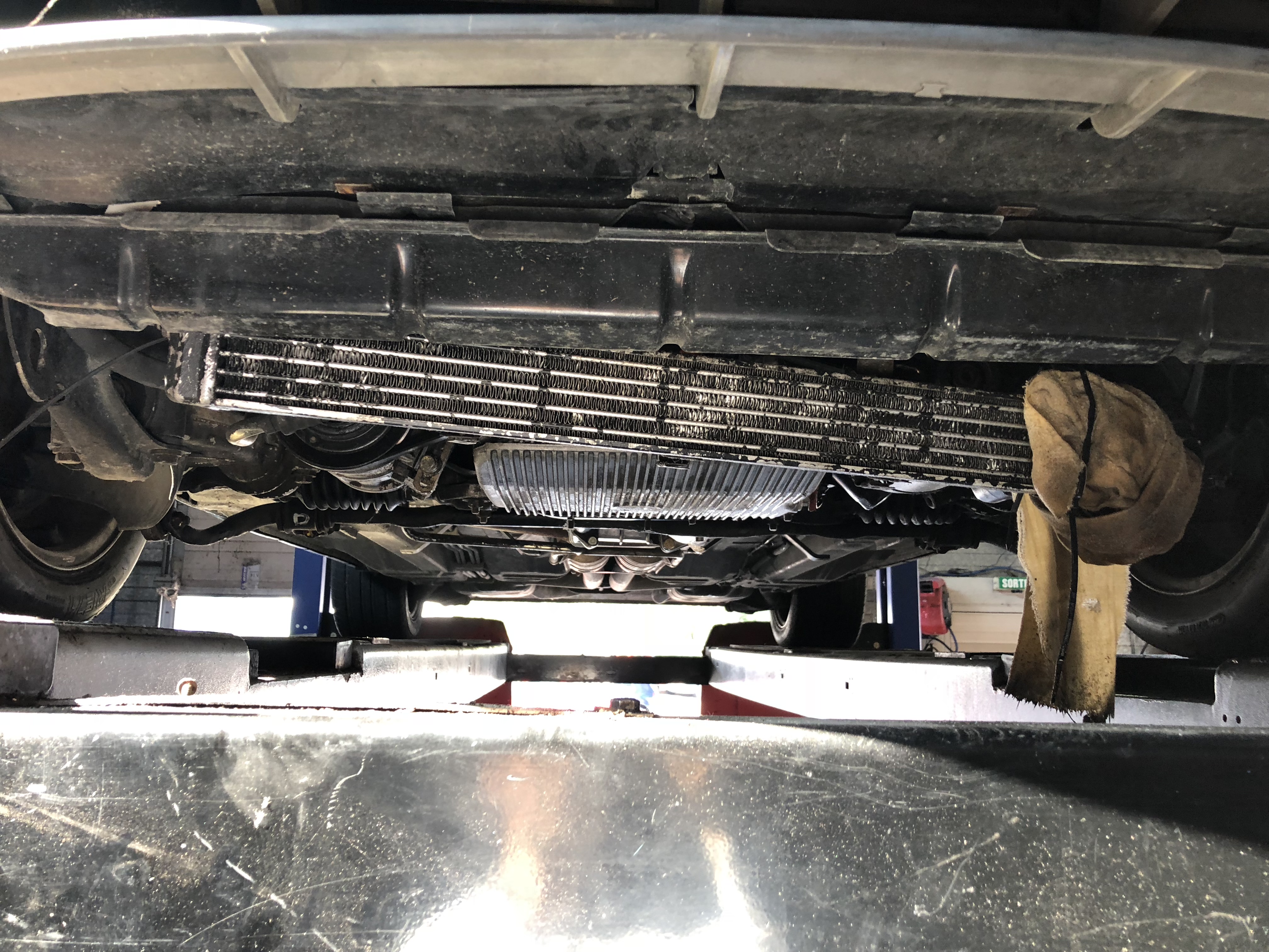

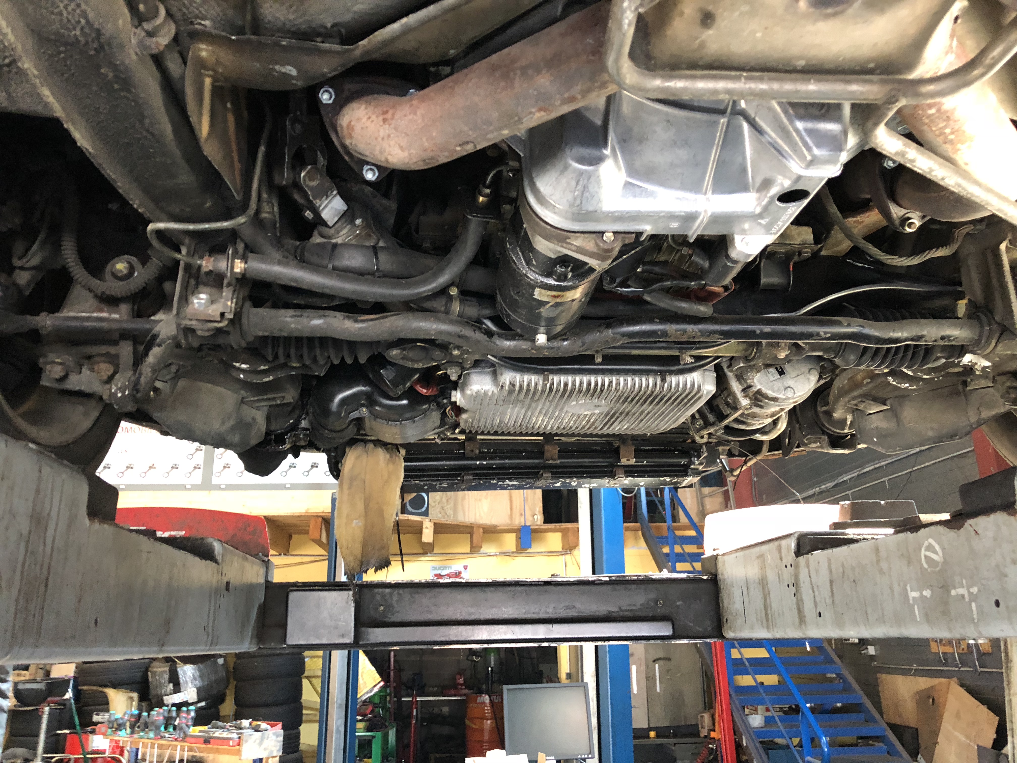

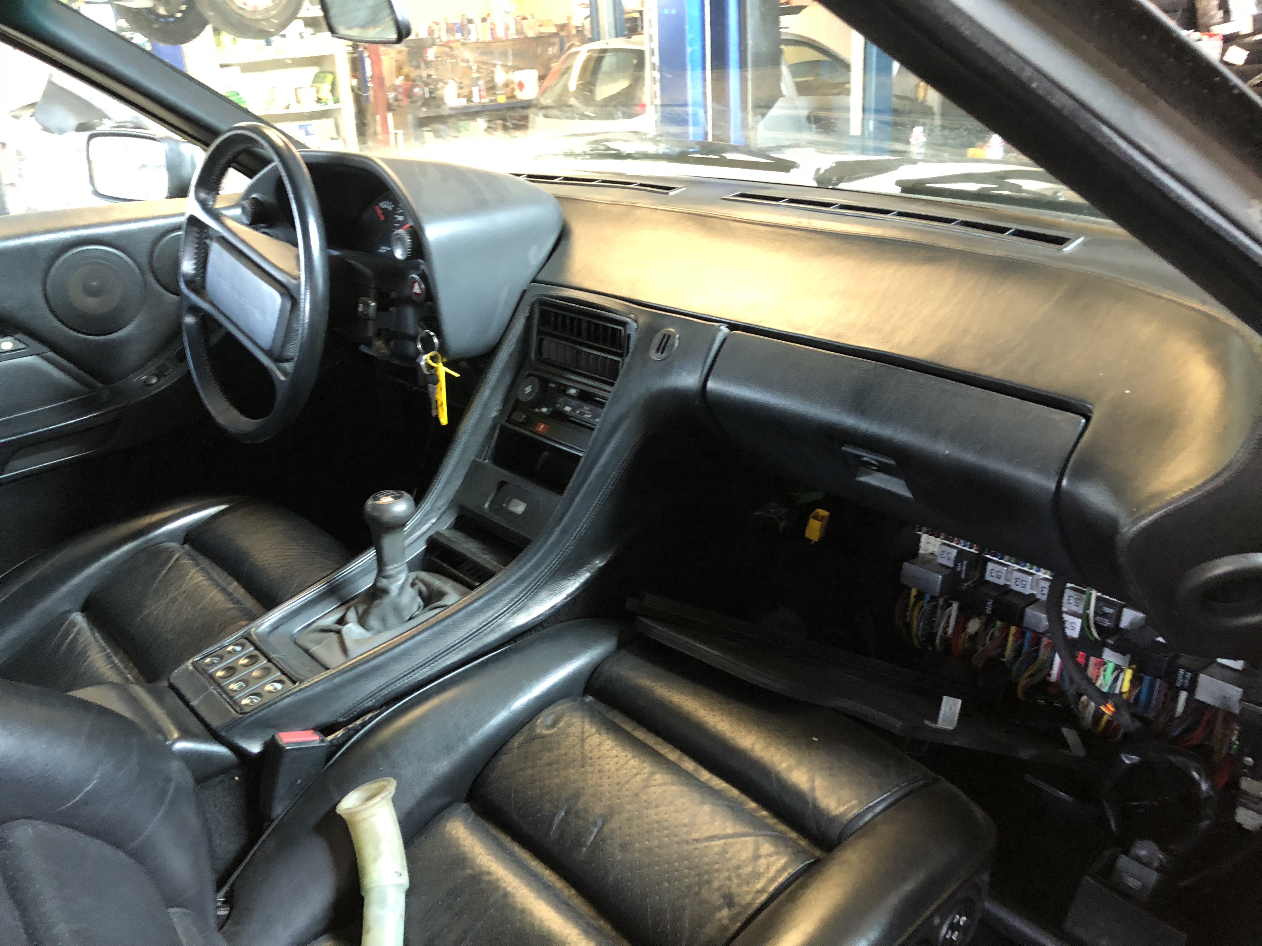

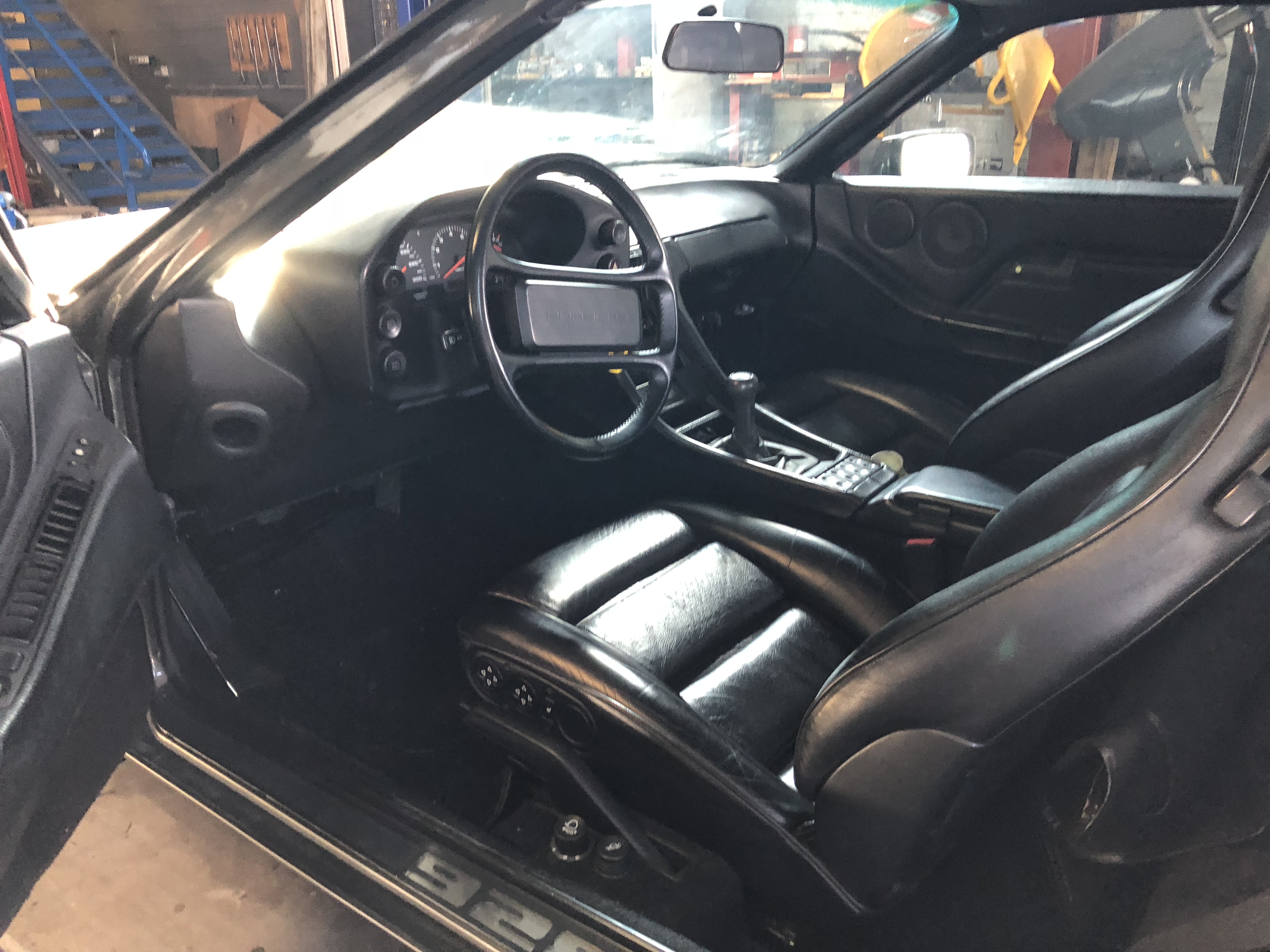

Pas encore... J'ai été la voir à nouveau ce matin. Le vendeur l'avait dépoussiéré, elle était posée sur un pont. J'ai donc pu l'observer en plein jour et par en dessous...
Points positif : pas de rouille au niveau des soubassements ni de traces de liquides, pas de traces d'accident non plus. Saine à l'intérieur, cuir en très bon état vu l'âge, y compris sur le tableau de bord. Sièges électriques fonctionnels.
Points négatifs : rotules en alu (mais ça je le savais), radiateur d'huile tordu complètement HS et aile avant gauche ainsi que pare-choc avant à repeindre (ont été visiblement remplacés). Aiguille de compte tour et de jauge à carburant ainsi que totaliseur km (électronique) non fonctionnels.
Elle me plait malgré les problèmes évoqués, mais son propriétaire n'est pas ouvert à discussion. 10 000 € ferme.
Difficile de savoir quoi faire....

C'est bizarre ce radiateur d'huile. Sur une S4 1989, il y a un radiateur commun liquide de refroidissement et huile.

Je ne vois pas non plus le bouton vert de Remise à Zéro sur la console centrale, et c'est pourtant une particularité des 1989.
Les commodos ne sont pas ceux d'une 1989, mais d'une 1987 ou 1988, je dirais. Pas étonnant que le tableau de bord ne soit pas au top.
Bref, elle est louche cette voiture.

J'aimerai bien savoir ce qu'il s'est passé avec cette voiture. Étonnant tout de même que le pare choc, le capot et l'aile avant-gauche aient aussi été remplacés. Il y a un truc qui m'échappe...
