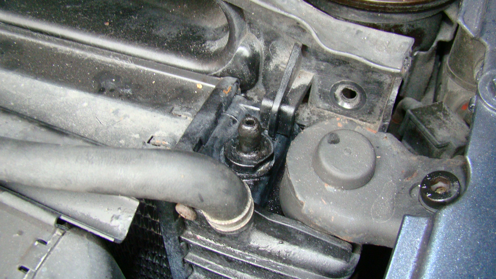

Je me lance dans le nettoyage du vase d'expansion et du radiateur.....
qqn peut il me confirmer qu'il s'agit bien d'une entrée de remplissage du radiateur? Pour la vidange, j'ai juste enlevé la grosse durite au bas du radiateur...est-ce suffisant? ou vaut-il mieux tenter d'enlever le capuchon sous le radiateur côté passager?
Par contre, je ne trouve pas le thermocontact au bas du radiateur.....
