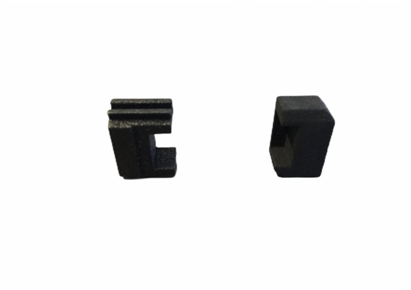

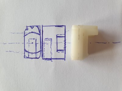

Salut Ben006,
Je suis avec intérêts tes réalisations et vois le gap entre les pros et les amateurs , même éclairés en mécanique comme je pense l'être.
J'ai de mon coté démonté remonté des autos/motos , des 928 surtout , moteur et
compagnie , mais la fabrication de pièces en 3D reste un étape pour moi.

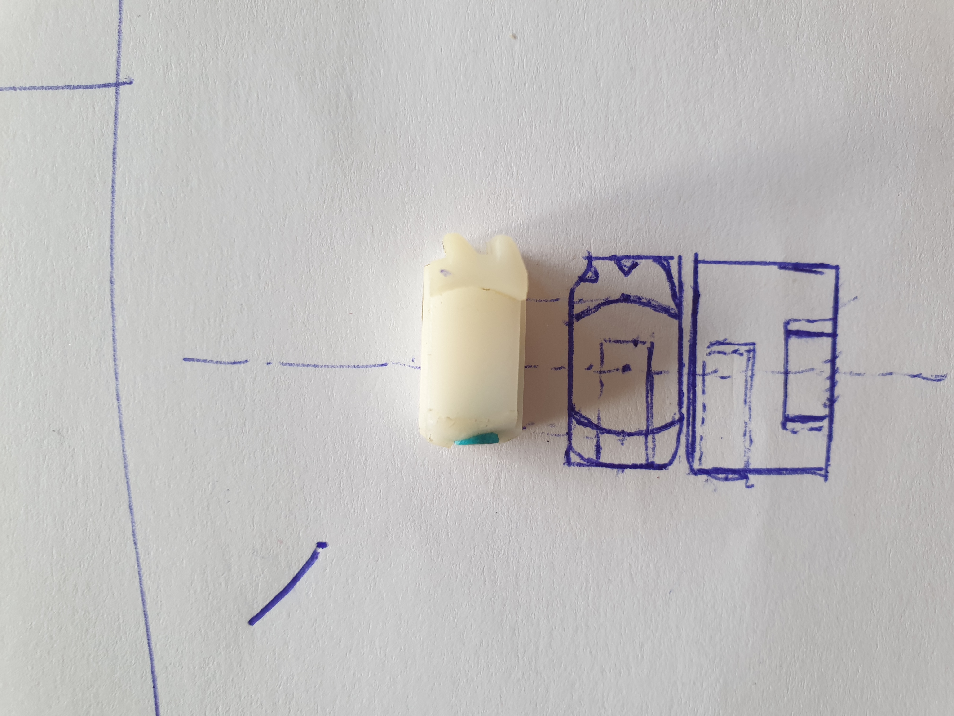

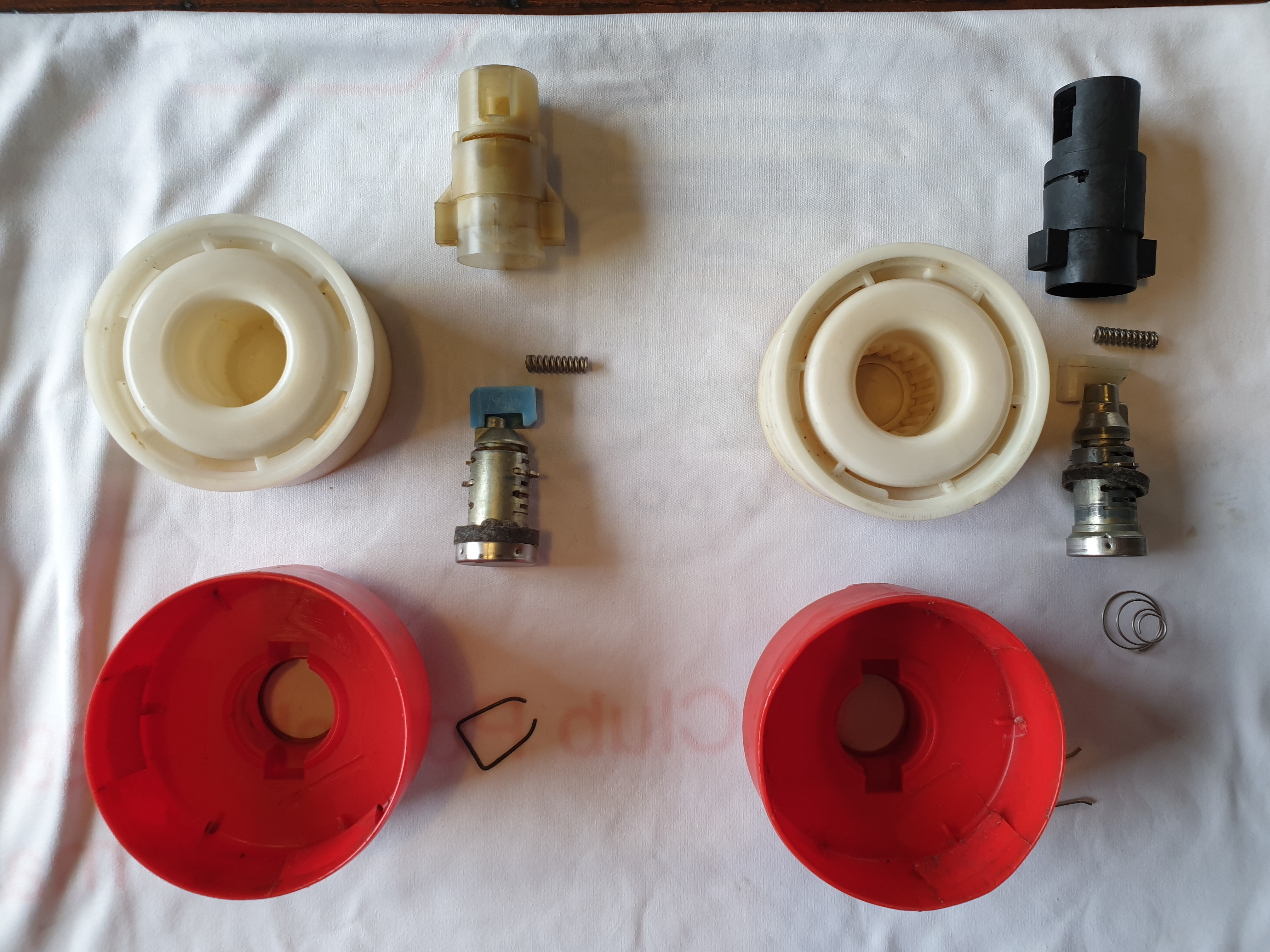

Je suis sur un petit projet de refabrication d'une petite pièce ( 1cm / 2 cm ) qui se situe dans le bouchon de réservoir . ( en polyamide à l'origine ).
( symptôme : impossible de désaccoupler le bouchon rouge de sa partie interne , afin de sécuriser l'entrée du réservoir essence ) - en cause cette pièce cassée.
Je prépare un petit dossier pour la prochaine publication du journal du Club
mon projet est de scanner imprimer un proto
Je compte, au delà de l'article , proposer cette pièce aux membres du Club .
petite série à fabriquer ( 20-50 max ) à voir .
Si tu as des conseils ou possibilité de scan/impression , je suis tout ouïe
Frédéric
photos : il existe 2 modèles - le blanc est celui cassé
les 2 modèles noirs sont l'objectif ( trouvé sur le web)

Ca me semble plutôt facile
La pièce est petite, et si je comprends bien c'est celle qui est au bout de la serrure du bouchon de réservoir ?
Je vais voir si j'arrive à démonter le mien

Salut Ben,
Pour le démontage difficile de la partie rouge bien écarter les 3 petites pattes internes.
Enlever l'agrafe sur le corps noir ( ou blanc ) pour retirer délicatement le barillet (laisser la clé insérée)
!! bien repérer la position du barillet avant de le retirer !!
=> il existe 2 modèles de cette gâche -
j'ai réussi à refaire une pièce à la main dans un morceau de nylon , et changé le ressort pour un plus léger (la dureté de l'original est à l'origine de la casse)
Mais ça serait chouette si tu pouvais, entre 2 de tes "big projets" , "imprimer" en plastique le plus dur possible cette petite pièce
( faire le trou pour le ressort sur une perceuse à colonne dans un deuxième temps ) . cela pourrait avoir un petit succès si on la mettait en boutique ...
Amiscalement.

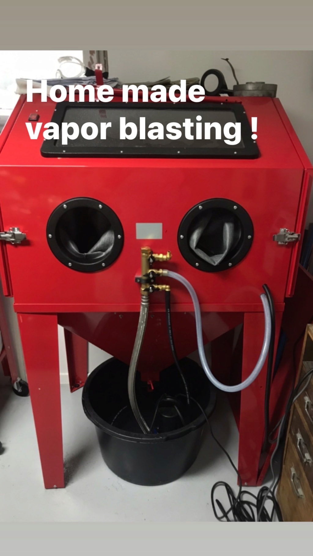

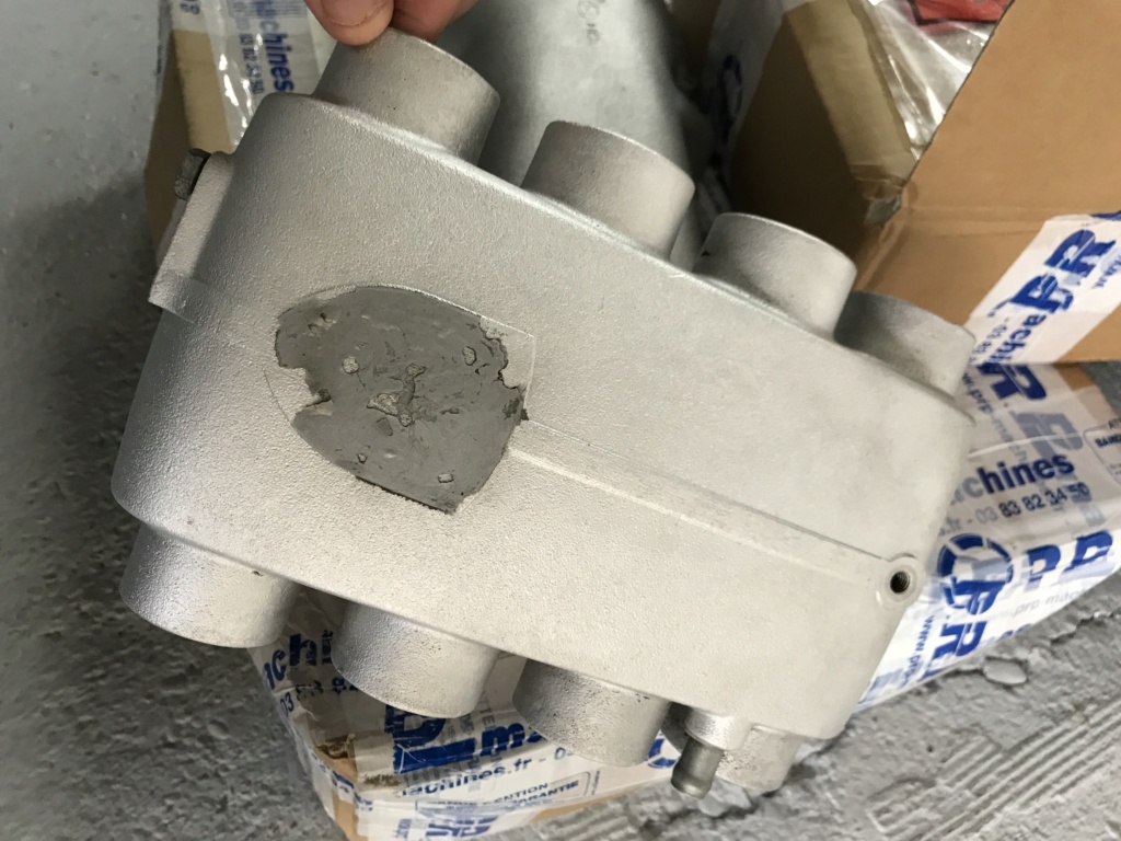

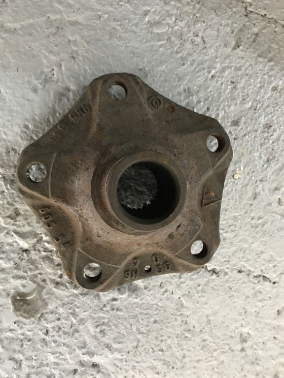

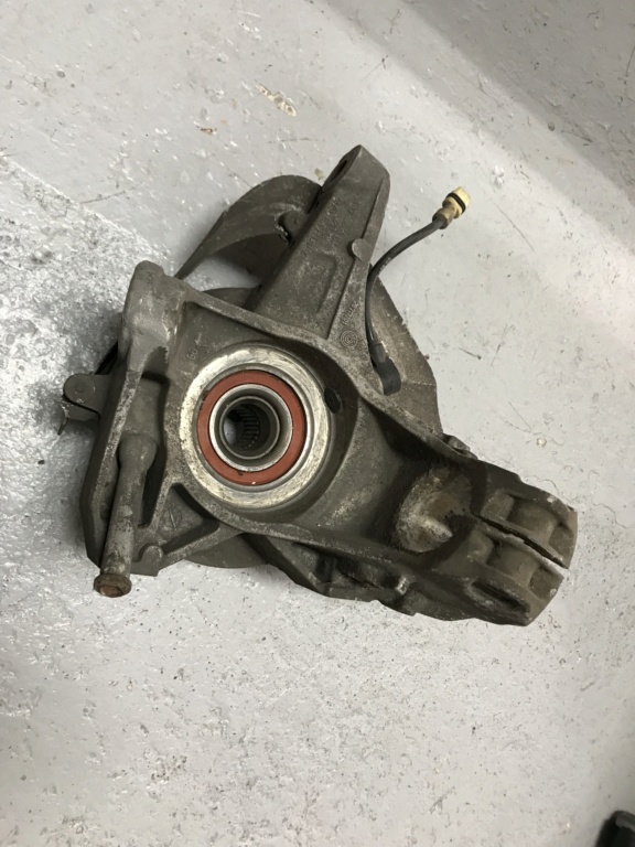

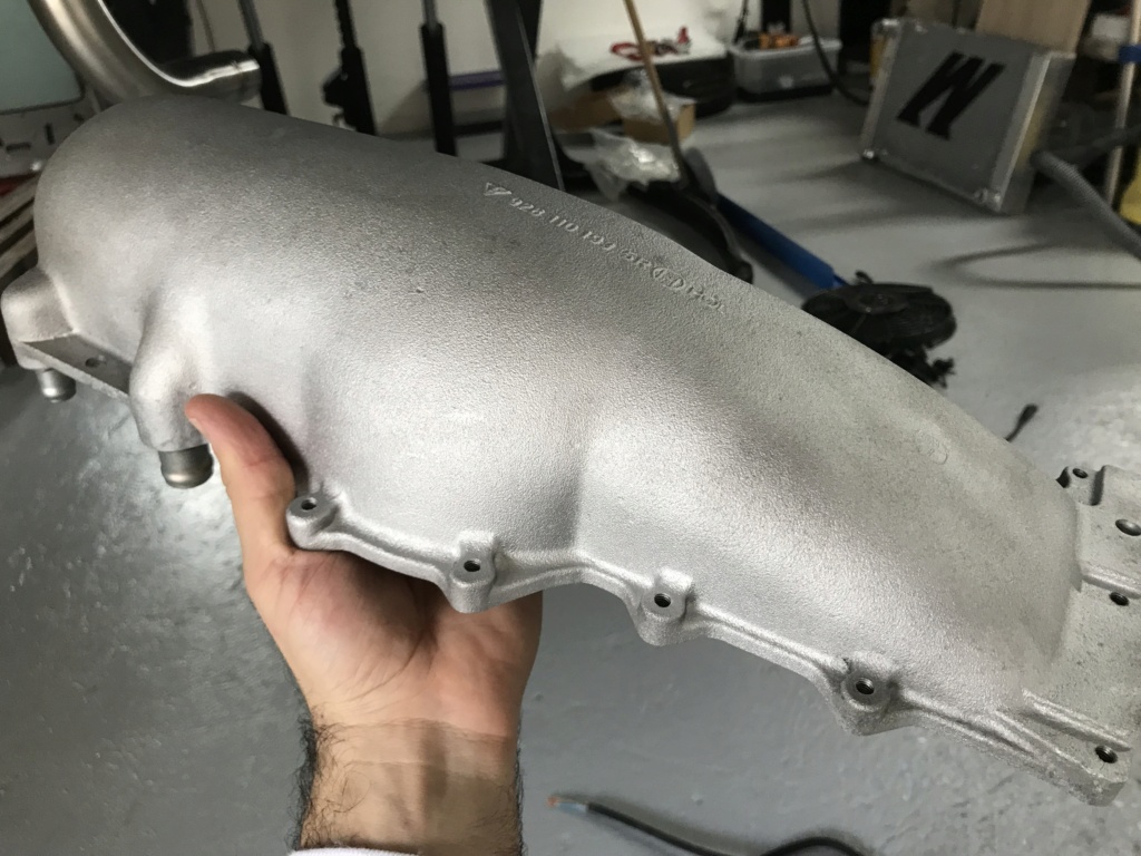

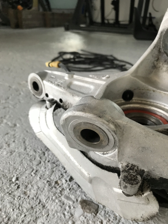

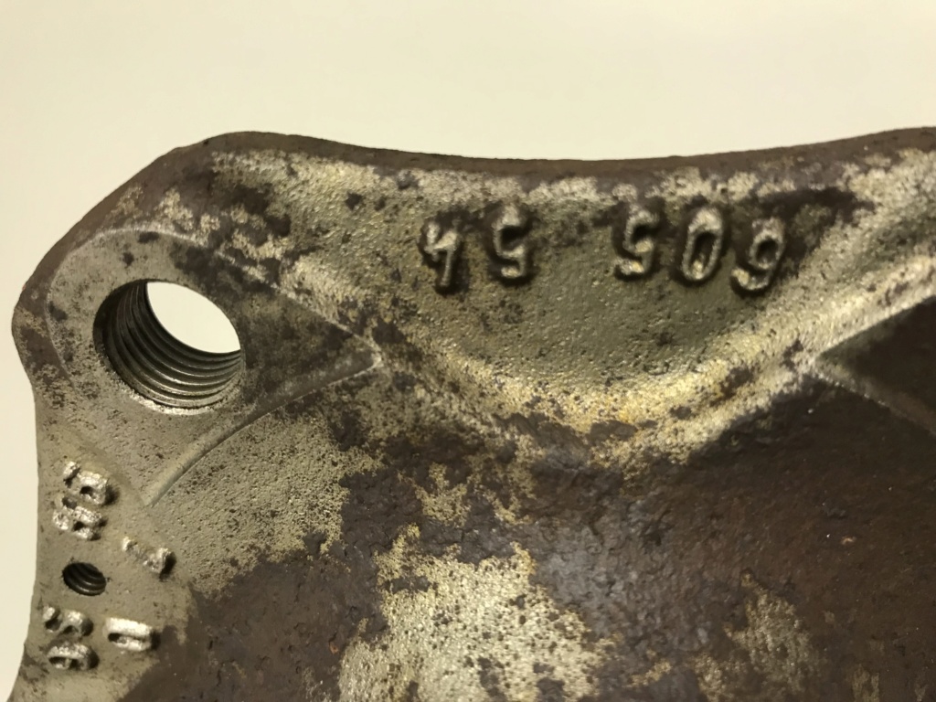

Update !
J'ai sablé un support de reservoir de 928... il a pas aimé ^^
En parlant de sablage :
Ma machine de Vapor Blasting fait maison fonctionne ! Enfin, c'est pas encore parfait, mais je suis sur la bonne voie, je pense qu'il faut que je modifie un peu la buse et que j'utilise un média un peu plus gros pour décaper plus vite !
Le truc top c'est que je peux changer de media très facilement et les stocker aussi très facilement !
J'avais mis une électrovanne pour pouvoir piloter l'air comprimé avec une pédale, mais elle réduisait beaucoup trop le débit d'air...
Du coup j'ai un robinet manuel... pas idéal mais pour l'instant ça fonctionne bien !
Sur l'acier c'est un peu long, mais ça fait un super boulot quand même :
Cette pièce avait déjà était sablée de façon conventionnelle, le résultat est pas terrible, beaucoup de contamination du matériaux, couleur pas naturelle et pas uniforme...
Et hop :
Celle là aussi j'en avais déjà sablé une, avec un résultat bof...
Bon, j'ai pas encore de lumière dans la cabine... alors j'ai laissé des endroits dégueux, mais vous avez un aperçu !
Et pour finir, une pièce plus vieille que moi encore :
Je n'ai pas insisté sur les marques d'oxydation les plus coriaces mais le résultat est quand même top !
Avant elle ressemblait à ça :
L’intérêt de cette technique c'est de nettoyer sans abimer la pièce et sans la contaminer, ce qui est souvent le cas avec un sablage classique !
Je peux nettoyer des blocs moteur et des pistons par exemple sans les rendre inutilisables.
Si on fait un sablage sur des pistons avec un abrasif classique et sec, une partie du média va s'incruster dans l'aluminium et le rendre inutilisable !
Bref, j'adore !
