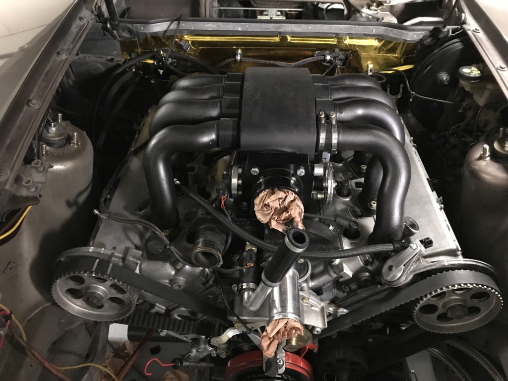

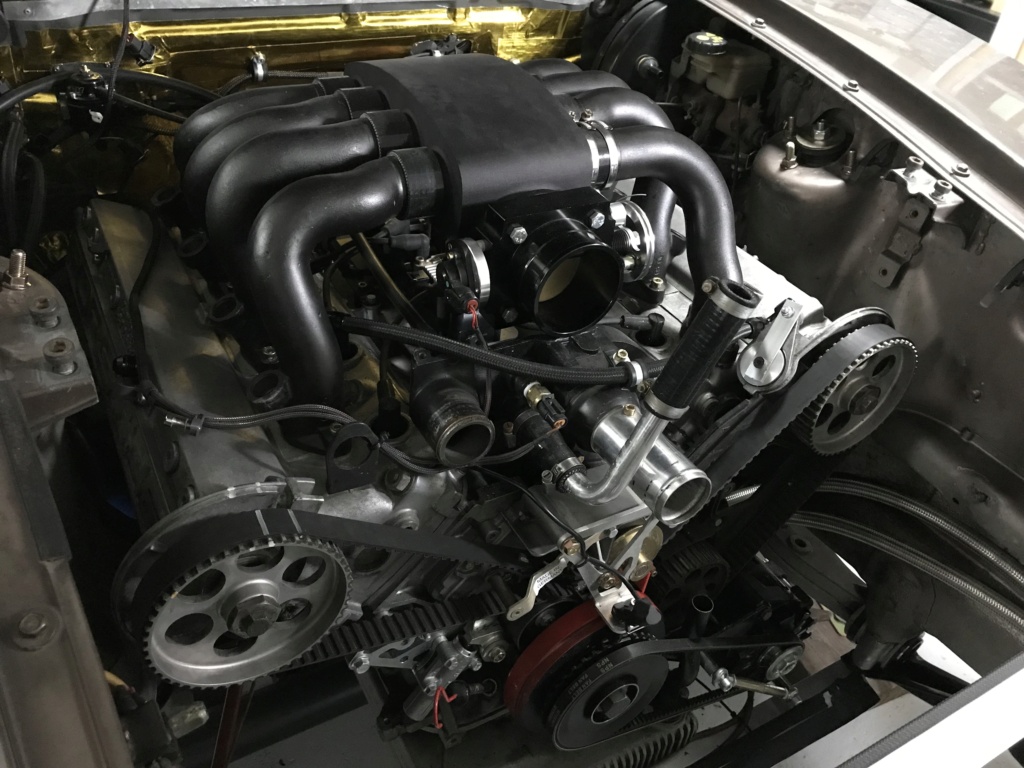

C'est propre,
Pour tes valeurs de ressort avec les bons tarages d'amortisseurs, tu devrais être pas mal sur un mixte utilisable sur route aussi.
Pour le plenum d'admission c'est top. Faut bien penser à boucher le reste entre le capot et le haut du radiateur, ca n'est pas pour rien qu'il y a un joint à ce niveau là. En effet, 2 utilités, créer une surpression d'admission et par ailleurs conserver le flux d'air de refroidissement sur le radiateur avec un fuite "contrôlée" sous la voiture en direction du carter d'huile.

Yes, le "shrouding" je m'en occuperais une fois que la boite à air et le radiateur seront en place.
Et comme tu le dis, c'est capital !
On verra ce que j'arrive à faire!

Premièrement, j'ai fini le plenum !
Version finale en PA12 GF40 !
J'ai de quoi raccorder la ventilation du carter, le servo frein, et rajouter une vanne de ralenti cette fois !
Puis il est plus solide et plus classe !

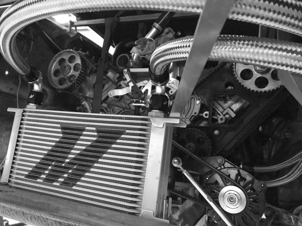

Puis j'ai ressorti le radiateur :
Il faut que je coupe a peu près là... j'ai plus d'argon... je vais passer sur une bouteille plus grosse !
Ca fait un beau présentoir...

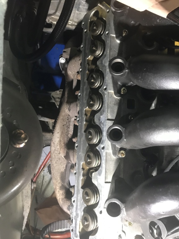

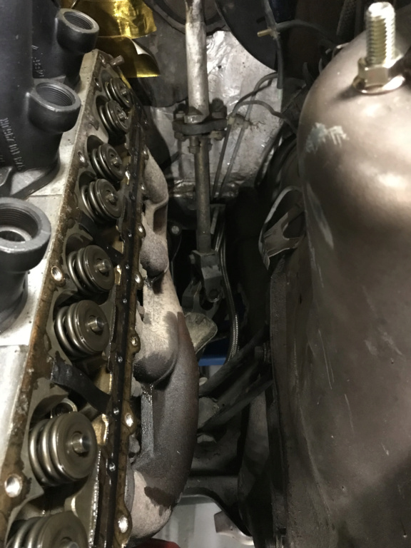

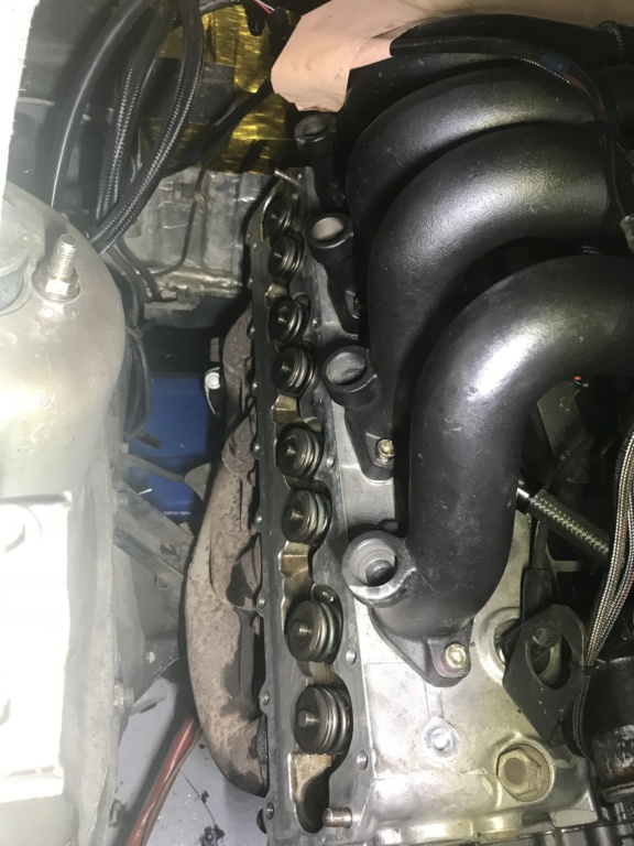

Une fois le radiateur sorti, je me suis attaqué a une grosse fuite qui me fait un peu caguer depuis le début !
L'huile sort des portes arbres à cames et coule sur les collecteurs d'échappement...

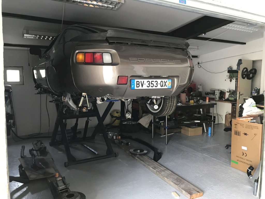

L'avantage d'avoir une voiture dépouillée c'est qu'il n'y à pas grand chose à enlever ^^
Et hop
Et voilà le coupable, le joint est coupé à ce niveau...
Et voilà, ca c'est propre, au tour de la culasse demain !

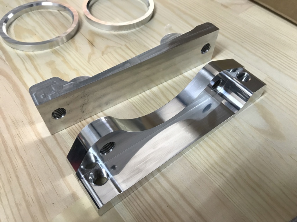

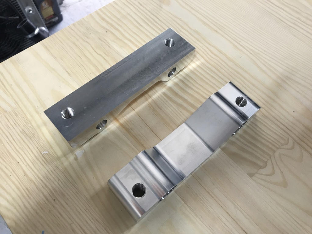

En rentrant aujourd'hui, un colis m'attendait dans la boite aux lettres de l'atelier :
Quand c'est un colis XOMETRY, c'est que c'est une bonne nouvelle ! :D

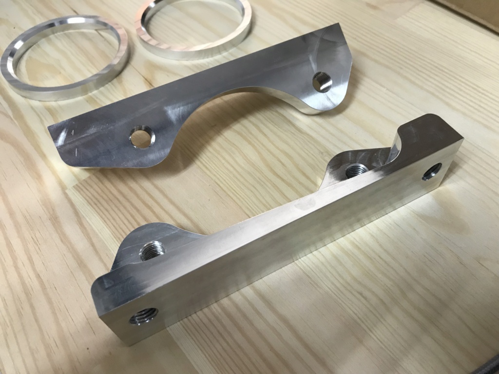

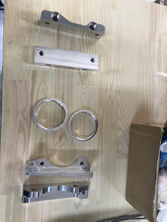

C'est mes adaptateurs d'étriers pour la 928 !!
L'ajustement est parfait !
Il faut que j'achète les bonnes vis et goujons pour les étriers et montage !
Les pièces sont magnifiques, en alu 7075, du solide !

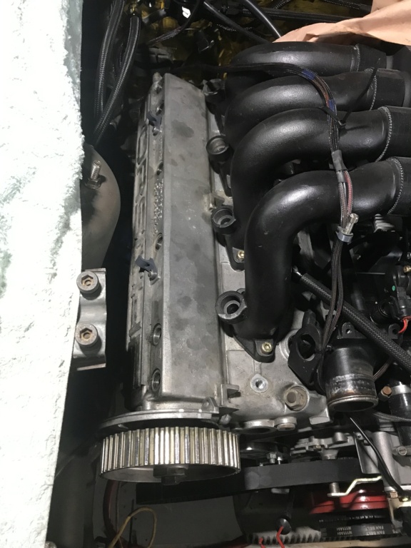

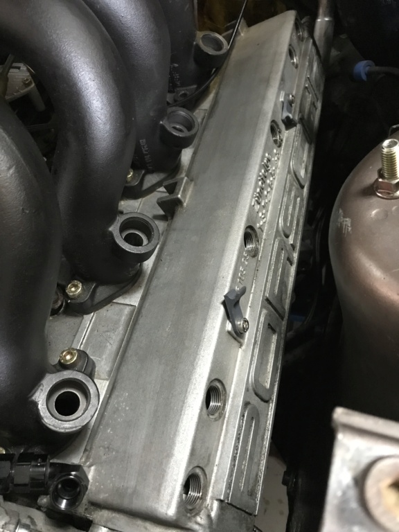

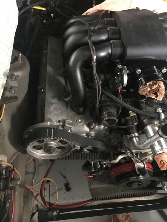

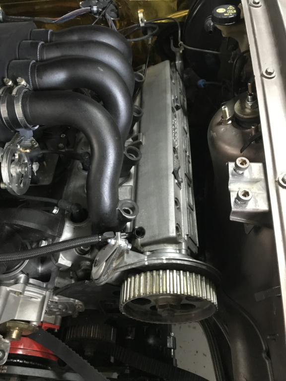

J'ai fini les deux cotés:
j'espère que j'en ai fini avec ces fuites !

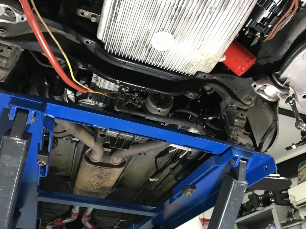

La distri est remontée

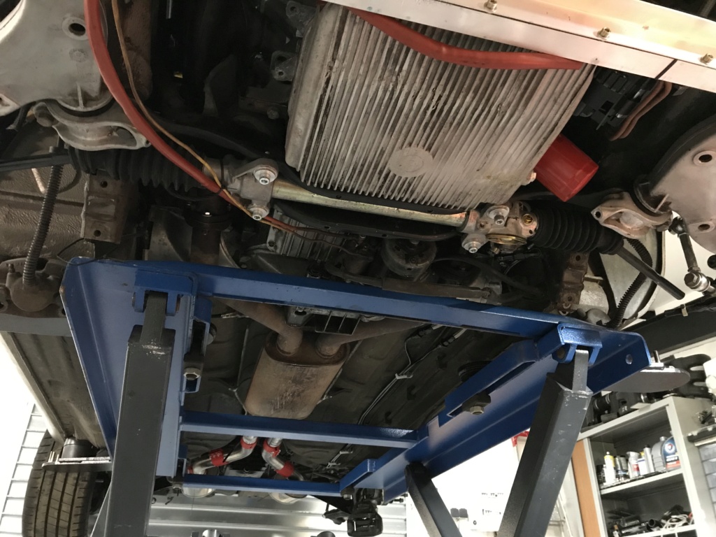

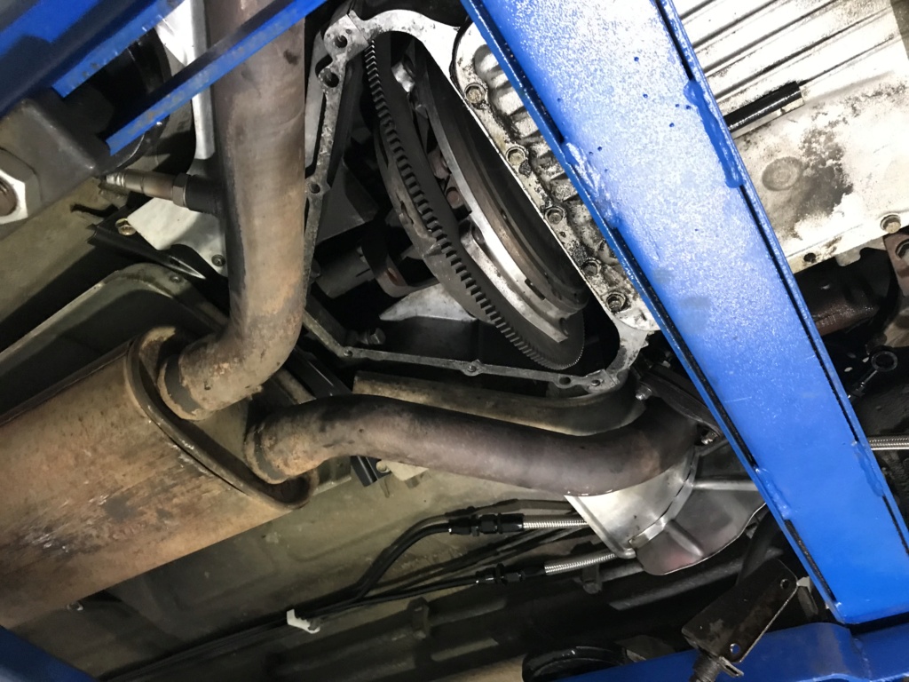

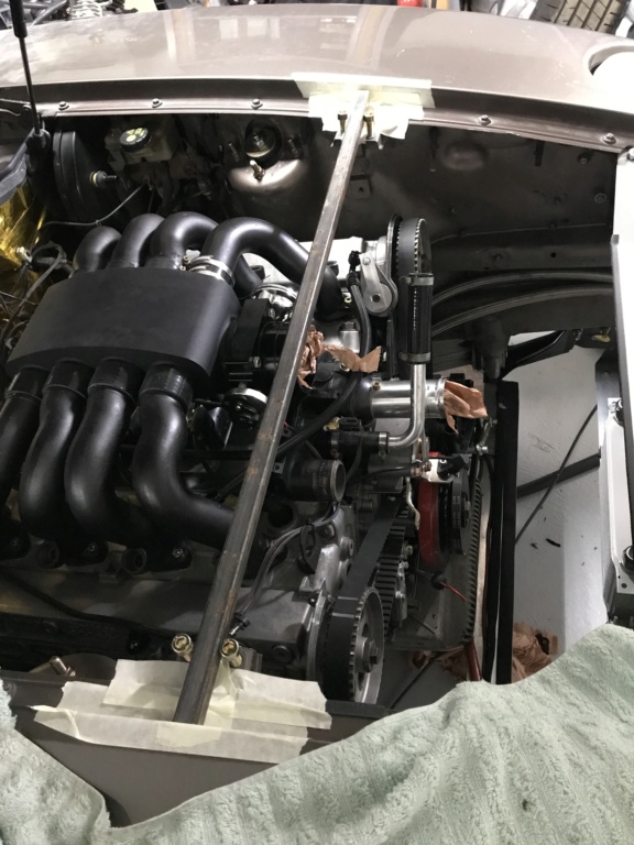

J'ai mis une barre pour supporter le moteur et faire le joint de carter !
Pas mal de démontage pour accéder au carter...
Demain je pense que je m'attaque au vif du sujet, le berceau et le joint. Je veux pas laisser le moteur pendu trop longtemps, alors je veux pouvoir être sûr de finir le job !
