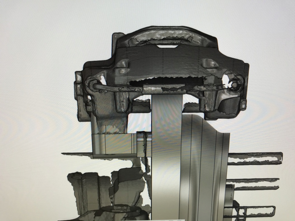

Après avoir scanné les différents éléments, je nettoie les surfaces de référence et je les assemble :
en commençant par positionner l'étrier au mieux.

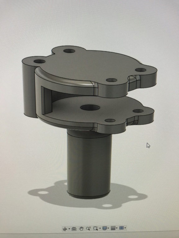

Une fois positionné je dessine sur place l'adaptateur :
Une fois dessiné je peux exporter la pièce et voilà...
Temps total, scan, nettoyage, et premier prototype : moins de 6H ! Sachant que j'ai essayé énormément de combinaisons pour voir quel setup passait le mieux et que je me suis arraché les cheveux en essayant de faire passer le tout dans du 17"...
je confirme, ça ne passe PAS !
Mais là ça passe largement ! Plus d'1cm entre l'étier et la jante de tous les cotés !
Pour illustration, voilà l'étrier de 970 avec disque de cayenne 330mm sur fusée de S4.

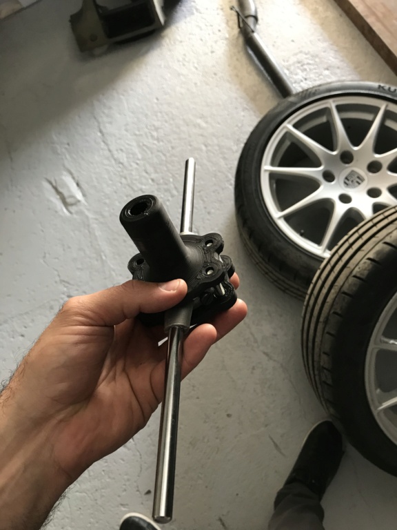

La belle idée... après deux leviers foirés, je suis allé voir Eurotechnic qui est a 50m de mon atelier.
Ils m'ont confirmé qu'ils ne pourraient pas faire mieux et qu'ils seraient obligés de le faire à la main aussi.
Après ne pas avoir dormi de la nuit... j'ai trouvé la solution à 5h ce matin !!
Arrivé à 7h30 à l'atelier : je me mets au boulot et voilà ce que je sors de ma tête !
4h après, la pièce sort de l'imprimante !
Un petit coup d'alésoir pour qu'elle fasse pile 12mm.
Et premier essai ! Le but, c'est d'avoir une pièce rigide qui empêche totalement la filière de se mettre en travers.
Là, la filière est prise en sandwich et reste bien perpendiculaire à l'axe !

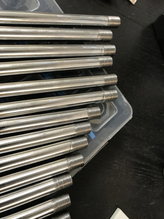

Résultat largement au delà de mes attentes ! J'ai fileté 14 pièces en moins d'une heure !
Seul problème j'ai pas prévu de quoi évacuer les copeaux...
Du coup la V2 est en train d'être imprimée et je la teste demain matin !
