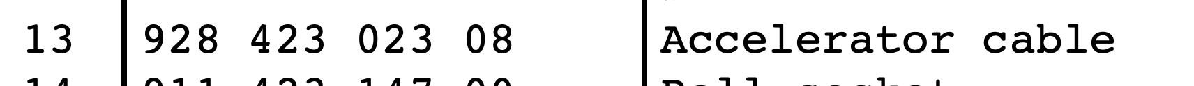

Il faut changer le câble d'accélérateur, à vérifier si idem pour Automatique, on peut le faire ensemble.

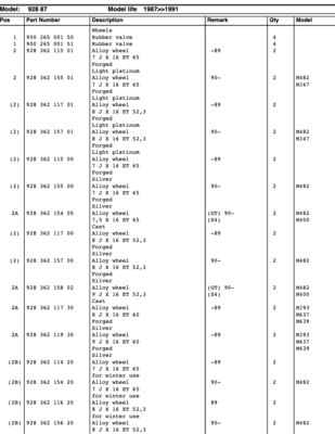

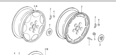

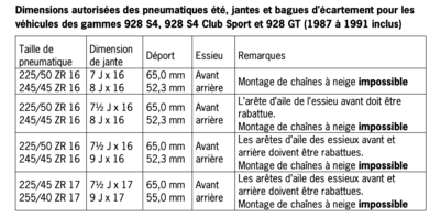

viewtopic.php?f=76&t=19810&hilit=fuchs
Pour les roues tu veux changer les D90, c'est vrai cela fait 944.
Soit. des Fuchs Flat Disch, soit des Fuchs CS trés difficiles à trouver, et avec des capteurs de pression, mission impossible .......

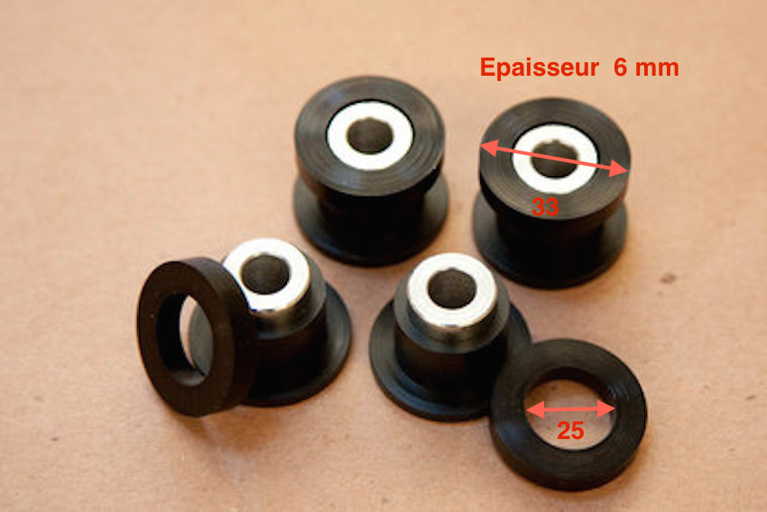

viewtopic.php?f=39&t=22000&hilit=bagues ... e&start=20
Bagues crémaillère, 16. : 928 347 77 903 (4)
Il y a une bague qui n'est plus dispo, Spring Washer (rondelle élastique) 900 028 005 02, il faut la fabriquer.
